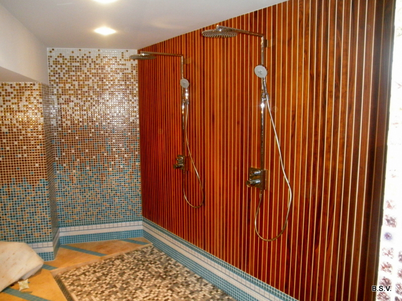

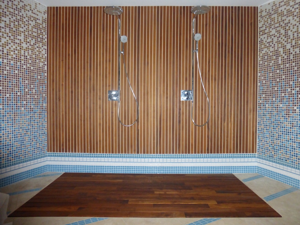

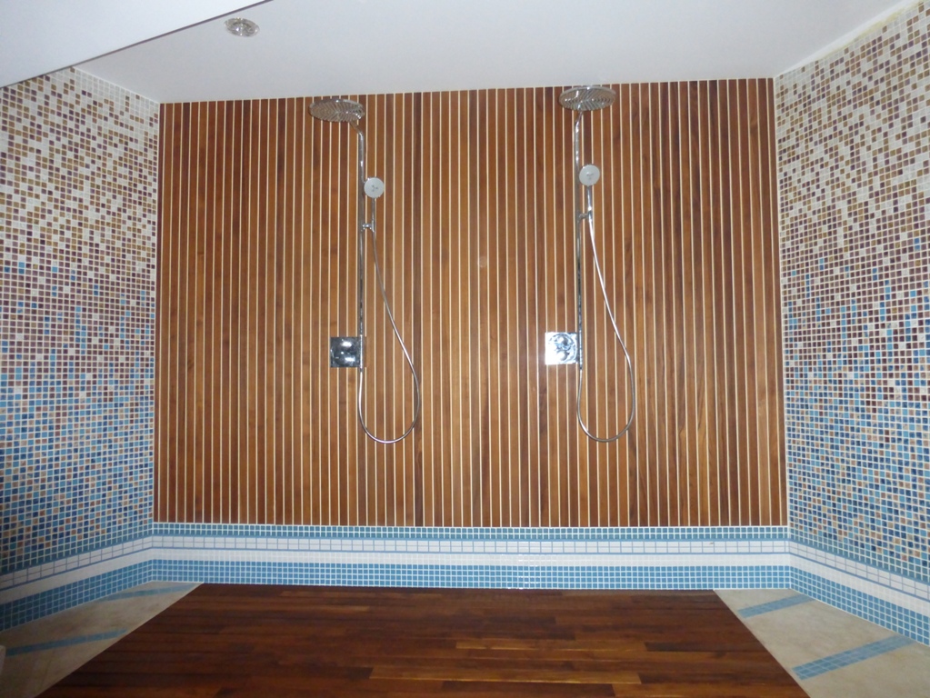

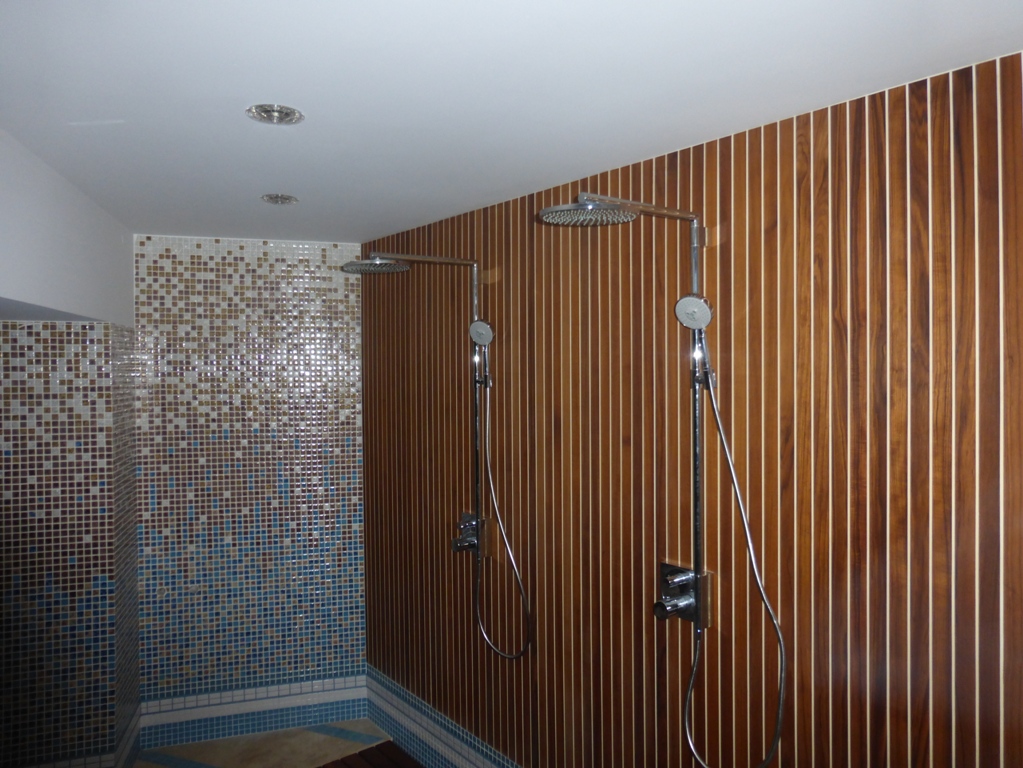

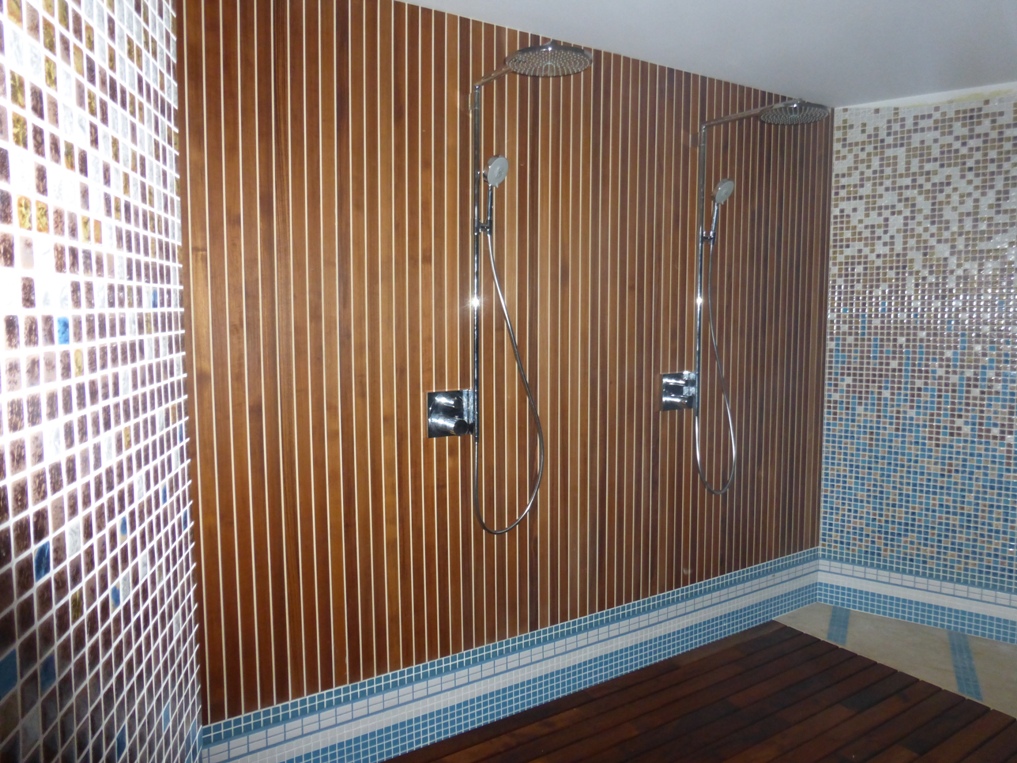

bora-b Опубліковано: 18 січня 2014 Поділитись Опубліковано: 18 січня 2014 Когда-то на страницах этой ветки я обещал форумчанину Laminart выложить фото, на которых видно, как мы надругаемся над его продукцией. Наконец дошли руки до этих фото и я с удовольствием их размещаю. Это не имеет отношения к "Поросятам", но вдруг кому-то это покажется полезным. Итак- душевая отделанная тиком. На стене, тик от Laminart, на палубе тик от Bohmans. 30 Посилання на коментар Поділитися на інших сайтах More sharing options...

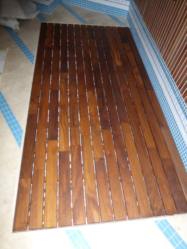

Algebra Опубліковано: 18 січня 2014 Поділитись Опубліковано: 18 січня 2014 Красиво , я бы даже сказала, извращенно красивое сочетание материалов для ванной. Просмотрела, на фото видно, что на полу под деревянной (даже не знаю как назвать)ээээээээээ...... палубой, виден кафель. Как дерево там закреплено? или лежит сверху? . Потолок голубой или это отсветка от стен? Посилання на коментар Поділитися на інших сайтах More sharing options...

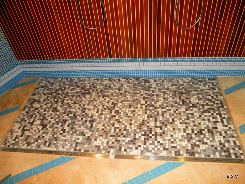

bora-b Опубліковано: 18 січня 2014 Поділитись Опубліковано: 18 січня 2014 Красиво , я бы даже сказала, извращенно красивое сочетание материалов для ванной. Просмотрела, на фото видно, что на полу под деревянной (даже не знаю как назвать)ээээээээээ...... палубой, виден кафель. Как дерево там закреплено? или лежит сверху? . Потолок голубой или это отсветка от стен? Это помещение бассейна. Для ванны было бы слишком. Доска закреплена на лагах. Снизу недорогая мозаика с трапиком-лотком. Потолок белый. Возможно это от стен отсвечивает. 2 Посилання на коментар Поділитися на інших сайтах More sharing options...
B.S.V. Опубліковано: 19 січня 2014 Поділитись Опубліковано: 19 січня 2014 Снизу недорогая мозаика с трапиком-лотком. Помогу. Всех поздравляю с праздником. 7 Посилання на коментар Поділитися на інших сайтах More sharing options...
ko&ko Опубліковано: 19 січня 2014 Поділитись Опубліковано: 19 січня 2014 Это помещение бассейна. Для ванны было бы слишком. Доска закреплена на лагах. Снизу недорогая мозаика с трапиком-лотком. Потолок белый. Возможно это от стен отсвечивает. Я вообще много люблю поговорить, но здесь скажу кратко- КРУТО! Единственный минус, через эти лейки так много воды уходит. Я такую ванную еще в квартире сделал. Посилання на коментар Поділитися на інших сайтах More sharing options...
bora-b Опубліковано: 19 січня 2014 Поділитись Опубліковано: 19 січня 2014 Единственный минус, через эти лейки так много воды уходит. Я такую ванную еще в квартире сделал. Так здесь же своя скважина, жилкоповского счетчика нет. А вода потом пойдет на полив. 1 Посилання на коментар Поділитися на інших сайтах More sharing options...
ko&ko Опубліковано: 19 січня 2014 Поділитись Опубліковано: 19 січня 2014 Так здесь же своя скважина, жилкоповского счетчика нет. А вода потом пойдет на полив. Ну тогда сам Бог велел поставить такие лейки. Принимать душ под ними одно удовольствие. А этот тик Вы говорите называется? Если помните при совдепии на полу общественных душевых были похожие. Посилання на коментар Поділитися на інших сайтах More sharing options...
B.S.V. Опубліковано: 19 січня 2014 Поділитись Опубліковано: 19 січня 2014 КРУТО! Единственный минус, через эти лейки так много воды уходит. Если бы Вы знали сколько уходит чрез остальные лейки, и ванные, то первое слово слабовато. Но там две раздельных канализации, поэтому думаю вопрос решаемый. Посилання на коментар Поділитися на інших сайтах More sharing options...
Татьяна5 Опубліковано: 19 січня 2014 Поділитись Опубліковано: 19 січня 2014 Так здесь же своя скважина, жилкоповского счетчика нет. А вода потом пойдет на полив. сорри за офф-топ, а сколько уходит через такие лейки? (подобные буду ставить в одном доме, а там яма на 2,5 м3) Посилання на коментар Поділитися на інших сайтах More sharing options...
B.S.V. Опубліковано: 19 січня 2014 Поділитись Опубліковано: 19 січня 2014 а сколько уходит через такие лейки? Зависит от давления и диаметра труб. Если соблюдать параметры 3 Бара, то от 20-30 л/мин. Есть и на 50, но они относительно дорогие, и там нужен 75 диаметр канализации для водоотвода. 2 Посилання на коментар Поділитися на інших сайтах More sharing options...
Татьяна5 Опубліковано: 19 січня 2014 Поділитись Опубліковано: 19 січня 2014 Зависит от давления и диаметра труб. Если соблюдать параметры 3 Бара, то от 20-30 л/мин. Есть и на 50, но они относительно дорогие, и там нужен 75 диаметр канализации для водоотвода. дык это значить, что и бойлер должен быть соответствующего размера? блин, никогда об этом в таком разрезе не думала, спасибо большое за своевременное фото и ход дискуссии Посилання на коментар Поділитися на інших сайтах More sharing options...
B.S.V. Опубліковано: 19 січня 2014 Поділитись Опубліковано: 19 січня 2014 бойлер должен быть соответствующего размера? Важно не какого он будет размера, а сколько за единицу времени он может приготовить горячей воды, и что будет являться источником получения этого тепла. На вышепоказанном объекте, мощности энергогенерирующей установки- хватит. При недостатке мощностей, возникают проблемы (один от души покупался:D, другому ждать помыться- до утра.) 1 Посилання на коментар Поділитися на інших сайтах More sharing options...

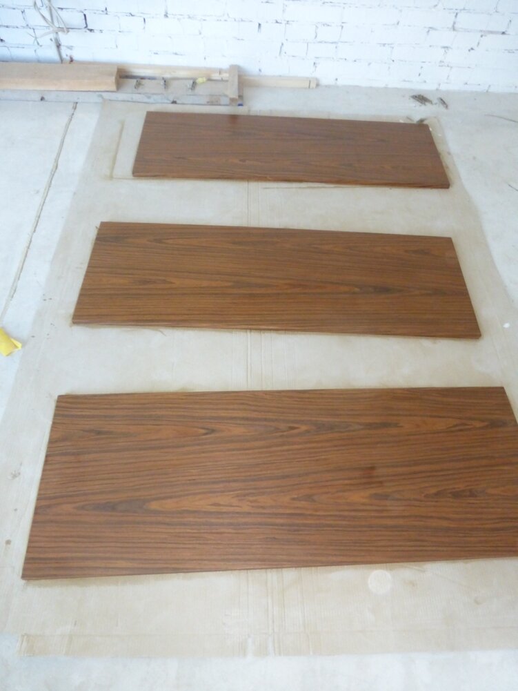

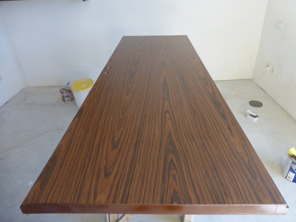

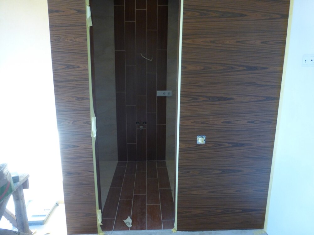

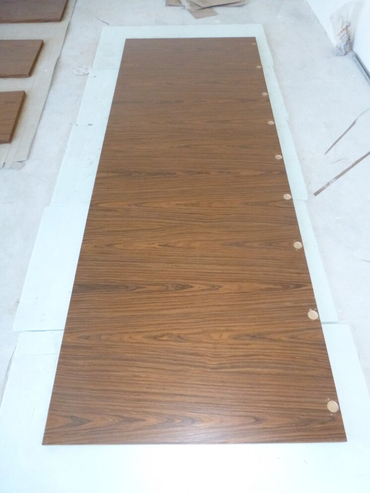

bora-b Опубліковано: 12 березня 2014 Поділитись Опубліковано: 12 березня 2014 Пластинку шпона каменного Бора-б дал мне, я её сфотографировала, фото есть чуть выше в этой ветке ;) Кроме каменного шпона, я еще покупал шпон экзотических деревьев всяких. Если вернуться к самому началу ветки и посмотреть на визуализации, сделанные дизайнером-Денисом, то станет понятным куда мы должны приложить свои руки. А так как я человек довольно послушный, то наброски Дениса получили самое непосредственное воплощение в жизнь. Другими словами: наступила весна, прилив молодецкой энергии и... тут я вспомнил, что у меня есть дом в Ясногородке, который наверное совсем заскучал и ждет моих очередных издивательств над собой. Приступаем к спальне, к которой примыкает оконченный санузел. Если Вы помните, там была установлена итальянская дверь-невидимка за бесноватые деньги. Дверь оклеили шпоном. Стену, в которой стоит дверь, оклеили тем же шпоном. Ну и т.к. на этой же стене смонтирован шкаф с здоровенными дверками, то и дверки постигла та же шпоновая участь. 2 Посилання на коментар Поділитися на інших сайтах More sharing options...
bora-b Опубліковано: 12 березня 2014 Поділитись Опубліковано: 12 березня 2014 Шпон был закуплен у форумчанина Ламинарт и выглядит вот так: 5 Посилання на коментар Поділитися на інших сайтах More sharing options...

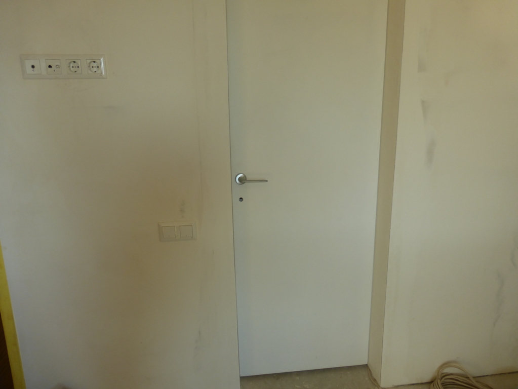

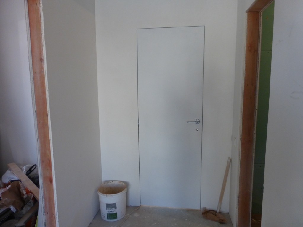

bora-b Опубліковано: 12 березня 2014 Поділитись Опубліковано: 12 березня 2014 Тратить бесноватые деньги на следующие итальянские дверки-невидимки категорически не хотелось. Даже противно было тратить, если совсем уж честно. Поэтому обратился к нескольким дверным специалистам, с просьбой придумать нЕчто аналогичное, но нашего местного производства. К сожалению херраздва! Оказывается между фразой "вся Италия делается в гаражах на Куреневке" и воплощением в жизнь этой куреневской Италии- прОпасть. Пришлось вспоминать, что мы все-таки какие-никакие советские инженеры и дверь в спальню, а также во второй санузел были изготовлены самостоятельно. Не смогли обойтись без ненавистных итальянских петель и намагниченного итальянского замка, но тем не менее, можно с гордостью сказать, что на 98% эти двери made in Ukraine. 11 Посилання на коментар Поділитися на інших сайтах More sharing options...
