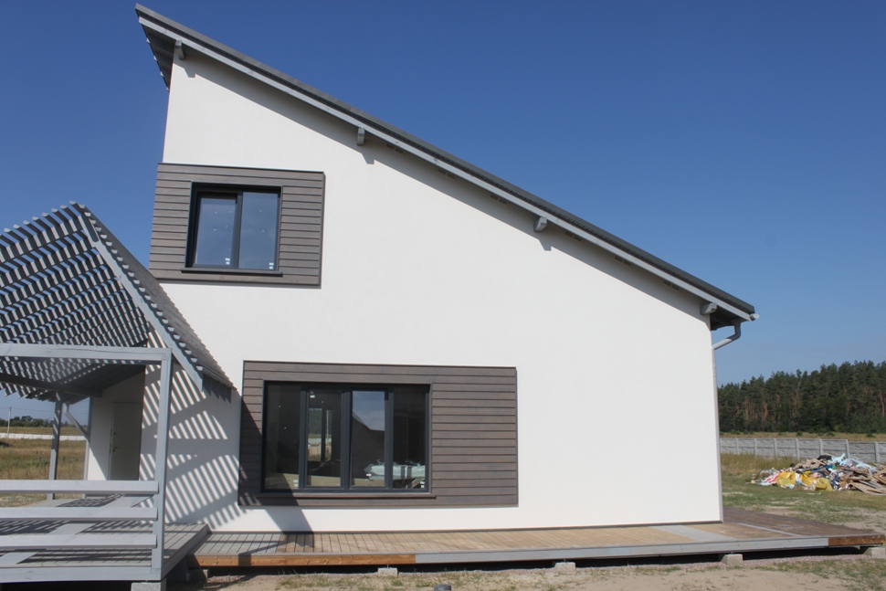

krava Опубліковано: 22 серпня 2013 Поділитись Опубліковано: 22 серпня 2013 Олег подскажите пожалуйста, какое дерево Вы использовали на фасаде возле окон и чем его вскрывали? Как часто нужно будет за ним "ухаживать"? У меня тоже есть идея использовать на фасаде дерево, но есть опасения что со временем оно потеряет цвет, либо часто его прийдется обрабатывать. Посилання на коментар Поділитися на інших сайтах More sharing options...
bora-b Опубліковано: 23 серпня 2013 Поділитись Опубліковано: 23 серпня 2013 Олег подскажите пожалуйста, какое дерево Вы использовали на фасаде возле окон и чем его вскрывали? Как часто нужно будет за ним "ухаживать"? На фасаде термодерево, которое я приобретал у форумчанина Samorost. Вскрывал я его продуктом Descape от Шервин Вильямс. Если исходить из своей личной истории наблюдений, то у меня есть термодеревянная терраса под этим продуктом, которую 4-й год пока еще никто не трогал. 2 Посилання на коментар Поділитися на інших сайтах More sharing options...
sov1178 Опубліковано: 23 серпня 2013 Поділитись Опубліковано: 23 серпня 2013 у меня есть термодеревянная терраса под этим продуктом, которую 4-й год пока еще никто не трогал. А дерево на этой террасе на солнце или в тени? Посилання на коментар Поділитися на інших сайтах More sharing options...
bora-b Опубліковано: 23 серпня 2013 Поділитись Опубліковано: 23 серпня 2013 А дерево на этой террасе на солнце или в тени? С 12-ти часов- солнце. Но, мне кажется, не бывает вечных покрытий. Если уж решил дерево, то морально нужно быть готовым к тому, что периодически его нужно будет освежать. Ведь даже пластик выгорает на солнце. 4 Посилання на коментар Поділитися на інших сайтах More sharing options...
