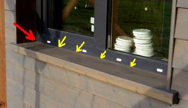

Такой вопрос:
Как именно предполагается избежать попадания влаги в каркас (в долгосрочном периоде) через примыкания при таком безусловно красивом способе монтажа оконного проема?
Вопрос конечно интересный...
Давайте порассуждаем вместе: выполнен каркас дома, ОСБ уже набито. Из термодерева выполняется короб, выполняющий роль обрамления окна. И вертикальные и горизонтальные доски этого короба, вплотную подходят к ОСБ. Более того, верхняя горизонтальная доска ("крыша" короба) смонтирована с уклоном наружу. Далее монтируется вентилируемый фасад, толщиной "монтажная рейка+пенопласт+финишное покрытие. Т.е. наш короб уже утоплен в толщину фасада. Примыкание фасада и короба будет расшито на 4-5мм и шов будет выполнен с помощью Sikaflex.
Даже, если мы с Вами приложим усилия для того, чтобы загнать туда воду, у нас это врядли получится.
С другой стороны, даже если нам это удастся, то вода спокойно потечет по ОСБ вниз и окажется на поверхности мягкой отмостки. И...?
Каким образом вода может попасть в каркас- ума не приложу.
Может я неверно понял вопрос?
Я так понял, что вопрос был про этот узел
Самые стремные места - углы. Затем сам стык окна и отлива.
[ATTACH]271741[/ATTACH]
Так и здесь я проблем не вижу. Окно установлено не на пену, а согласно последним веяниям: гидроизоляция по периметру оконного блока, ПСУЛ и все такое... Откровенно говоря, у меня в доме стоят окна попроще, такой же деревянной подоконник ( на уровне бздыка терпеть не могу жестяные отливы) и никаких проблем до сих пор не было и не будет.

Абсолютно верно. Бора, ответ, я либо не понял (что скорее всего) либо не получил.

Стыки чего к чему?
Я так и не понял Вашего вопроса.
Стыки чего к чему?
А так понятно?
Окна выставлены в ровень с ОСП.
По периметру окна выставлен брус и на брус прикреплен ППС.
Деревянный откос без уплотнителя и герметика примыкает к окну. В понедельник буду лить из шланга воду в стык деревянного откоса и окна. Так как внутри нет утеплителя, то можно будет увидеть, затекает или нет вода внутрь каркаса.

Стыки подоконника с оконной рамой, если я правильно понимаю.
Ответ в принципе получил: герметизировать стыки не предполагается - вопрос исчерпан.
Подоконник, обычно, загоняется под окно, плюс имеет уклон, поэтому проблем быть не должно.
Их и не будет. Надежда может поразвлекаться с шлангом, тем более, что обещают жару.
Ну и никто не накладывал запрет на этот материал, хотя уверен в том, что он не понадобится.

Я так думаю, что человек делавший проем на форуме просто не присутствует (может быть это ДАО, конечно). Поэтому и ответить некому. Я думаю, что этот проем надо клеить на годный промышленный клей - это моя выдумка. Типа Кестокол Полар. Или, как минимум герметизировать стыки герметиком типа casco, для гибких соединений подверженных УФ (при этом прозрачный не тускнеющий)
Мне привычней Sika.
Мне привычней Sika.
Не суть. Важно чтобы он был полиуретановый, а не силиконовый. И все. Полимеризуется в присутствии влаги. Но опять же за такими стыками нужно бегать хотя бы раз в год. Один из "авторитетов" форумхауса так и бегает у себя дома, но он не стесняется об этом сказать. Хотя, кто об этом думает.
Я думаю, что для постоянного проживания надо делать монолитный деревянный проем с помощью штифтов и клея, вскрывать поверхность соответствующим образом (никаких водорастворимых якобы экологичных покрытий) и садить окно на ленту и может быть полимеризовать стык (опыта у меня в этом нет). Это касается только такого монтажа, как у Боры.
