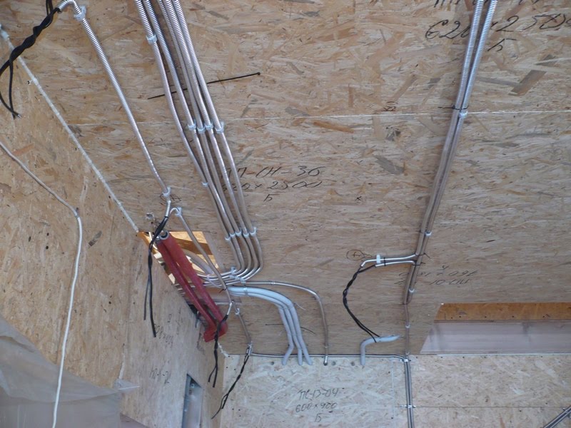

-=Белка=- Опубліковано: 3 квітня 2013 Поділитись Опубліковано: 3 квітня 2013 Наш огнестойкий в оранжевой оплетке (на фото кусочек образца добавила после эксперимента). Сами проводки в оболочке и стеклоткань не сгорели, а оранжевая оболочка горела как факел Я дико извиняюсь, но профанский вопрос таки задам: какой смысл жечь провода? Ведь при коротком замыкании температура будет отличаться от температуры горения костра. Получается, что это тест на то, как поведет себя проводка в горящем доме. 3 Посилання на коментар Поділитися на інших сайтах More sharing options...
Шарманщик Опубліковано: 3 квітня 2013 Поділитись Опубліковано: 3 квітня 2013 Я дико извиняюсь, но профанский вопрос таки задам: какой смысл жечь провода? Ведь при коротком замыкании температура будет отличаться от температуры горения костра. Получается, что это тест на то, как поведет себя проводка в горящем доме. Умница.. с меня опять причитается... Посилання на коментар Поділитися на інших сайтах More sharing options...
YaOlejka Опубліковано: 3 квітня 2013 Поділитись Опубліковано: 3 квітня 2013 какой смысл жечь провода? Ведь при коротком замыкании температура будет отличаться от температуры горения костра.так короткое замыкание само по себе не происходит, есть два варианта. вариант 1(тепловой). Изоляция от перегрева расплавилась, обгорела и произошёл контакт оголённых проводов. температура о которой говорите Вы будет следствие КЗ, а не причиной, и тогда изоляция уже явно мешать не будет. вариант 2(механический). провод перебитый при монтаже и тд. 1 Посилання на коментар Поділитися на інших сайтах More sharing options...
Надежда Опубліковано: 4 квітня 2013 Автор Поділитись Опубліковано: 4 квітня 2013 какой смысл жечь провода? Я очень не завидую новым застройщикам. В 2007 году перед проведением электрики в своем доме я тоже жгла черный плоский кабель и гофру. Гофра тогда оплавилась и обжала кабель. То, что я наблюдала сейчас, говорит о том, что наши производители перестали выпускать материалы надлежащего качества или завозят их из Китая и маркируют под себя. 3 Посилання на коментар Поділитися на інших сайтах More sharing options...
Шарманщик Опубліковано: 4 квітня 2013 Поділитись Опубліковано: 4 квітня 2013 так короткое замыкание само по себе не происходит, есть два варианта. вариант 1(тепловой). Изоляция от перегрева расплавилась, обгорела и произошёл контакт оголённых проводов. температура о которой говорите Вы будет следствие КЗ, а не причиной, и тогда изоляция уже явно мешать не будет. вариант 2(механический). провод перебитый при монтаже и тд. Вариантов гораздо больше - только на форуме более десятка привел Саня Крымский - и более половины причин - технология производства, вернее её нарушение. Посему, закупив подобное "чудо" по очень выгодной цене - можно проиграть много, дай Бог, если не всё... Посилання на коментар Поділитися на інших сайтах More sharing options...

Шарманщик Опубліковано: 4 квітня 2013 Поділитись Опубліковано: 4 квітня 2013 Я бы еще на досуге посмотрел на каком расстоянии от раскаленного предмета (без открытого пламени) оболочка по плавится или как себя при этом поведет. Есть Протокол соответствующий, Саня Крымский не раз фотки вывешивал процесса испытаний. Я был удивлён, когда узнал, что степень НГ, т.е. "не распространяет горение" получает любая хрень, если после поджога и хорошего нагрева, (пламя 700 С, если память не изменяет), остаточное ГОРЕНИЕ девайса не превышает 49,5 см!!!!. Т.е. - почти полметра!!!! кабеля ещё будет гореть... и поджигать всё вокруг себя... в деревянном каркаснике... Так что не будем идеализировать индекс "НГ" на кабеле и гофре - ни хрена они не спасают... 1 Посилання на коментар Поділитися на інших сайтах More sharing options...
finn199 Опубліковано: 4 квітня 2013 Поділитись Опубліковано: 4 квітня 2013 Есть Протокол соответствующий, Я не об этом. ЕСЛИ у Надежды появится свободное время и рядом желание продолжить смотрины кабеля, я был бы рад узнать результат. насчет всего остального что касается производства замечательно сказал Roracotta - "Мне все равно как сделан кабель, моя задача при укладке соответствовать КОД." (почти це). У нас получилось "угадаймелодию" узнай откуда привезли компоненты, сколько меди заложили, выдержана ли толщина жилы... Посилання на коментар Поділитися на інших сайтах More sharing options...
Шарманщик Опубліковано: 4 квітня 2013 Поділитись Опубліковано: 4 квітня 2013 У нас получилось "угадаймелодию" узнай откуда привезли компоненты, сколько меди заложили, выдержана ли толщина жилы... А зачем гадать-то? Есть поставщики кабеля, реквизиты есть на форуме - где тут "угадайка"? А вот ежели "гараж-базар-вокзал" мониторить - ну тогда конечно "рулетка"... Я как-то Боре и Тане 5 предложил дать координаты продавца кабеля 3х1,5 мм2 с гордой надписью - ВВГнгд "лазером", по очень завлекательной цене - 3 грн 75 коп...\ Чо-то они не захотели тама покупать... Посилання на коментар Поділитися на інших сайтах More sharing options...
Надежда Опубліковано: 4 квітня 2013 Автор Поділитись Опубліковано: 4 квітня 2013 насчет всего остального что касается производства замечательно сказал Roracotta - "Мне все равно как сделан кабель, моя задача при укладке соответствовать КОД." ... Получила информацию, как обстоят дела в Украине с написанием и утверждением будивельных норм по каркасным домам (потому что таких норм по каркасникам нет только на Украине и в Гандурасе ;)) . Сказали, что в Минрегионбуде целый отдел в "носи давным - давно колупает" украинский КОД по каркасникам. Посоветовали мне написать на сайт министра письмишко с комментариями и иллюстрациями страшных фотографий горящих домов, тогда точно процесс рождения КОДа убыстрЯт А мне прям и делать больше нечего, только министру бить челом (или в грудь?) 2 Посилання на коментар Поділитися на інших сайтах More sharing options...
