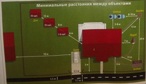

Тоська Опубліковано: 11 квітня 2013 Поділитись Опубліковано: 11 квітня 2013 Немаленький участок, однако. А какое должно быть минимальное расстояние по строительным нормам? Участок небольшой, но широкий - фасад 50 метров. Минимальное расстояние - на форуме несколько раз встречала цифру 8 метров. Посилання на коментар Поділитися на інших сайтах More sharing options...
Miron VV Опубліковано: 11 квітня 2013 Поділитись Опубліковано: 11 квітня 2013 Участок небольшой, но широкий - фасад 50 метров. Минимальное расстояние - на форуме несколько раз встречала цифру 8 метров. между 3-й и 3-й степенью огнестойкости зданий, можно на 20% уменьшить если проемов нет или по расчету если брандмауэрные стены применить (противопожарные) Посилання на коментар Поділитися на інших сайтах More sharing options...
Mitka Опубліковано: 12 квітня 2013 Поділитись Опубліковано: 12 квітня 2013 между 3-й и 3-й степенью огнестойкости зданий, можно на 20% уменьшить если проемов нет или по расчету если брандмауэрные стены применить (противопожарные) Если одно из зданий - деревянный сруб, а второе из газоблока, утепленное эппс и оштукатуренное, каким д.б. расстояние? И что значит нет проемов? Дома будут располагаться в по диагонали по краям участка и, соответственно, минимальное расстояние будет между их углами. Посилання на коментар Поділитися на інших сайтах More sharing options...
bisoffice Опубліковано: 12 квітня 2013 Поділитись Опубліковано: 12 квітня 2013 прикрепленная картинка в помощь 1 Посилання на коментар Поділитися на інших сайтах More sharing options...
Mitka Опубліковано: 12 квітня 2013 Поділитись Опубліковано: 12 квітня 2013 прикрепленная картинка в помощь я правильно понимаю, что сруб - это IV или даже V категория? Посилання на коментар Поділитися на інших сайтах More sharing options...

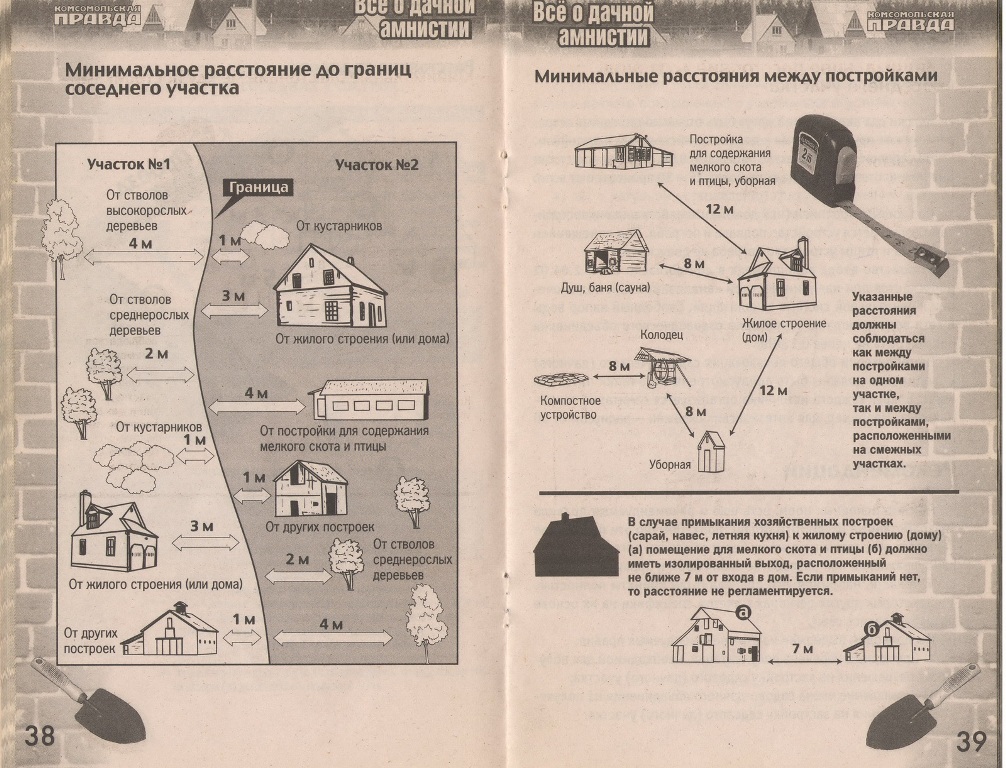

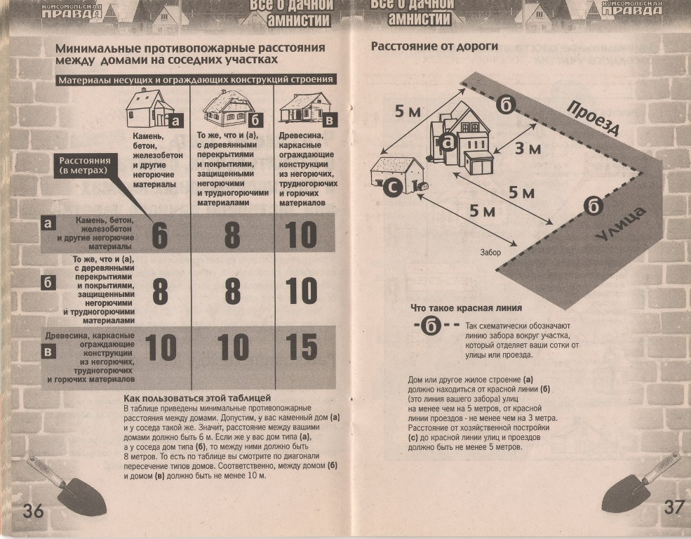

bisoffice Опубліковано: 12 квітня 2013 Поділитись Опубліковано: 12 квітня 2013 я правильно понимаю, что сруб - это IV или даже V категория? см. еще картинку ниже 2 Посилання на коментар Поділитися на інших сайтах More sharing options...
Miron VV Опубліковано: 12 квітня 2013 Поділитись Опубліковано: 12 квітня 2013 я правильно понимаю, что сруб - это IV или даже V категория? ІІІб Здания преимущественно одноэтажные с каркасной конструктивной схемой. Элементы каркаса – из древесины, которая подверглась огнезащитной обработке. Ограждающие конструкции выполняют с применением древесины или материалов на ее основе. Древесина и другие материалы группы горючести Г3, Г4 ограждающих конструкций должны быть подвергнуты огнезащитной обработке или защищены от воздействия огня и высоких температур. IV Здания с несущими и ограждающими конструкциями из древесины или других материалов группы горючести Г2 – Г4, защищенных от воздействия огня и высоких температур штукатуркой или другими листовыми, плитными материалами. Элементам покрытий не предъявляются требования по пределу огнестойкости и пределу распространения огня, при этом элементы чердачного покрытия из древесины должны иметь огнезащитную обработку. V Здания, к несущим и ограждающим конструкциям которых не предъявляются требования по пределу огнестойкости и пределу распространения огня. ну это сараи Добавлено через 5 минут прикрепленная картинка в помощь Примечание 7. Минимальные противопожарные разрывы между жилыми домами и хозяйственными постройками в пределах одного приусадебного участка не нормируются. Санитарные и строительные соблюдать нужно. А вот до соседей "При проектировании и строительстве новых индивидуальных усадебных домов и хозяйствен¬ных сооружений, а так же при полной их перестройке, в границах одной усадьбы (изменение места расположения, площади застройки, объема и этажности дома) в условиях сложившей¬ся застройки, расстояния между жилыми домами и хозяйственными постройками на двух соседних участках необ-ходимо принимать по таблице 1. (прил.3.1 ДБН 360-92**)" Посилання на коментар Поділитися на інших сайтах More sharing options...
