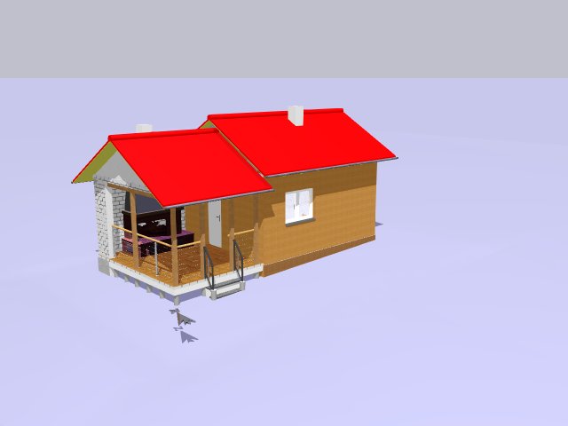

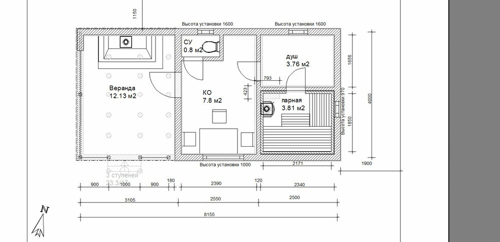

mikhailoff71 Опубліковано: 26 лютого 2013 Поділитись Опубліковано: 26 лютого 2013 (змінено) Близится весна, и руки так и чешутся начать строить. Всю зиму мы усердно черпали информацию, теперь пришло время переходить от теории к практике. Вот, набросал планировку будущей бани с навесом Использование бани планируется один раз в неделю на 2-4 человека. Режим русской бани с мокрым паром. Топка со стороны комнаты отдыха (КО) на дровах. Задумка такая: - фундамент МЗЛФ 250х600мм с заглублением 200-300мм на подсыпке из ПГС; - пол по грунту с эл. подогревом; - стены - газоблок 200мм с утеплением минватой + блокхаус снаружи (можно ли делать такой толщину несущих стен и нужно ли их армировать?); - высота чистового потолка ~2,4м - сверху по стенам - армопояс h=150мм - перекрытие - балки 50х200мм (они же затяжки для висячих стропил); - кровля - ЦПЧ или МЧ угол 30град по стропилам с шагом 850мм Поскольку первое, это заливка фундамента, помогите определиться: 1. Что можно изменить в планировке, для большего удобства ? 2. Нужен ли фундамент под НЕнесущие перегородки в полкирпича между парной и душем, а также между КО и душем+парилкой? (хочу выложить щиток для обогрева смежных помещений, интересную идею подсмотрел у 5_6 в теме www.forumhouse.ru/threads/122871/ ) Можно ли сделать фундамент только под кирпичную кладку щитка или лучше соединить его с основным фундаментом? 3. Какую печь лучше применить? присматриваюсь к такой www.a-saun.kiev.ua/i440l0.html или к такой comfortdoma.com.ua/p12464333-drovyanaya-kamenka-harvia.html 4. Какие закладные положить до заливки, чтобы потом не долбать фундамент (приток воздуха к морде топки я учёл, трубы канализации под сливные трапы будут проходить скорее всего ниже фундамента, и можно ли так делать?) Змінено 26 лютого 2013 користувачем mikhailoff71 Посилання на коментар Поділитися на інших сайтах More sharing options...
berizka_00 Опубліковано: 26 лютого 2013 Поділитись Опубліковано: 26 лютого 2013 (змінено) Здесь, в основном, строят дома. Для бань есть своя ветка, продублируйте вопрос еще и там. А по планировке есть предложение. Для приготовления пищи, мойки посуды нужен свой уголок, так как хорошая компания на "голодой бане" сидеть не будет. Поэтому "горшок" я бы переместил в душ (там места должно хватить), а вместо него в КО поставил мебель для посуды и мойку. Тем более, что рукомойник нужен обязятельно. Змінено 26 лютого 2013 користувачем berizka_00 Посилання на коментар Поділитися на інших сайтах More sharing options...
pr@ktik Опубліковано: 27 лютого 2013 Поділитись Опубліковано: 27 лютого 2013 Возможно ли перенести парилку (поменять местами с душевой) на северную сторону бани, а с южной добавить солнца ( через окна) ? так будет приятней Посилання на коментар Поділитися на інших сайтах More sharing options...
mikhailoff71 Опубліковано: 28 лютого 2013 Автор Поділитись Опубліковано: 28 лютого 2013 Здесь, в основном, строят дома. Для бань есть своя ветка, продублируйте вопрос еще и там. А по планировке есть предложение. Для приготовления пищи, мойки посуды нужен свой уголок, так как хорошая компания на "голодой бане" сидеть не будет. Поэтому "горшок" я бы переместил в душ (там места должно хватить), а вместо него в КО поставил мебель для посуды и мойку. Тем более, что рукомойник нужен обязятельно. Спасибо, что заглянули. В этом разделе разместил тему, т.к. сейчас вопросы будут касаться именно общестроя. По поводу мойки - она как раз планируется за стенкой "горшка", там остается около метра ниша. Добавлено через 3 минуты Возможно ли перенести парилку (поменять местами с душевой) на северную сторону бани, а с южной добавить солнца ( через окна) ? так будет приятней При размере окошка 500х500мм освещение солнцем не существенно, его функция больше для проветривания. Добавлено через 6 минут Люди, Аууу...., подскажите, нужны ли перемычки в фундаменте под перестенки в полкирпича, или можно будет ложить кирпич на армированый пол по грунту. В эти выходные планирую ставить опалубку... Посилання на коментар Поділитися на інших сайтах More sharing options...
berizka_00 Опубліковано: 28 лютого 2013 Поділитись Опубліковано: 28 лютого 2013 Я бы все же убрал горшок из КО. Не совсем комфортно будут чувствовать себя сидящие как за застолом так и на унитазе. А по поводу перестенка - у знакомого делали без фундамента, но на толстой подушке и ложили арматуру. 3 года - полет нормальный. Посилання на коментар Поділитися на інших сайтах More sharing options...
Дядя Гриша Опубліковано: 28 лютого 2013 Поділитись Опубліковано: 28 лютого 2013 Задумка такая: - фундамент МЗЛФ 250х600мм с заглублением 200-300мм на подсыпке из ПГС; - пол по грунту с эл. подогревом; - стены - газоблок 200мм с утеплением минватой + блокхаус снаружи (можно ли делать такой толщину несущих стен и нужно ли их армировать?); - высота чистового потолка ~2,4м - сверху по стенам - армопояс h=150мм - перекрытие - балки 50х200мм (они же затяжки для висячих стропил); - кровля - ЦПЧ или МЧ угол 30град по стропилам с шагом 850мм Не видно на схеме и планах правильного дымохода. При такой активности использования бани труба-сандвич сгорит за сезон - посмотрите на русских сайтах! Посилання на коментар Поділитися на інших сайтах More sharing options...

mikhailoff71 Опубліковано: 28 лютого 2013 Автор Поділитись Опубліковано: 28 лютого 2013 Я бы все же убрал горшок из КО. Не совсем комфортно будут чувствовать себя сидящие как за застолом так и на унитазе. А по поводу перестенка - у знакомого делали без фундамента, но на толстой подушке и ложили арматуру. 3 года - полет нормальный. Горшок - вынужденная мера, т.к. на участке не будет уличного тубзика, и во время принятия банных процедур он будет использоваться минимально. Добавлено через 3 минуты Не видно на схеме и планах правильного дымохода. При такой активности использования бани труба-сандвич сгорит за сезон - посмотрите на русских сайтах! Дымоход планирую вот по такому принципу (ссылка устарела), (ссылка устарела) Посилання на коментар Поділитися на інших сайтах More sharing options...
Дядя Гриша Опубліковано: 1 березня 2013 Поділитись Опубліковано: 1 березня 2013 Горшок - вынужденная мера, т.к. на участке не будет уличного тубзика, и во время принятия банных процедур он будет использоваться минимально. Добавлено через 3 минуты Дымоход планирую вот по такому принципу (ссылка устарела), (ссылка устарела) У Вас стена тонковата (согласно схеме) для такого дымохода. Унитаз лучше поставить в верхнем углу в душевой, у меня так в Крыму на даче, только еще стоит маленькая (90 см)стенка отгородка. Буду переделывать на полную, поскольку при использовании ведра - обливайки унитаз забрызгивается! Посилання на коментар Поділитися на інших сайтах More sharing options...

mikhailoff71 Опубліковано: 21 березня 2013 Автор Поділитись Опубліковано: 21 березня 2013 Подскажите еще по общему конструктиву (пост #1), достаточные ли размеры я заложил как для семейной бани. В душевой еще хочу втулить купель 1м*1м, которую мы с Вами обсуждали в другой ветке. Посилання на коментар Поділитися на інших сайтах More sharing options...
Александр с Донецка Опубліковано: 21 березня 2013 Поділитись Опубліковано: 21 березня 2013 Подскажите еще по общему конструктиву (пост #1), достаточные ли размеры я заложил как для семейной бани. В душевой еще хочу втулить купель 1м*1м, которую мы с Вами обсуждали в другой ветке. Планировка нормальная. Стены как мне кажется тонковаты. Высота тоже маловата, хотя бы 2.6м в помещениях, кроме парилки. Ну и тех.этаж для вентиляции над чистовым потолком должен быть, те черновая высота как минимум 3м. Посилання на коментар Поділитися на інших сайтах More sharing options...
mikhailoff71 Опубліковано: 21 березня 2013 Автор Поділитись Опубліковано: 21 березня 2013 Стены, сейчас думаю, может сделать 300мм газоблок+блокхаус без утепления по наруже, а высоту таки подниму до 2,6-2,8м. Посилання на коментар Поділитися на інших сайтах More sharing options...
Александр с Донецка Опубліковано: 21 березня 2013 Поділитись Опубліковано: 21 березня 2013 Стены, сейчас думаю, может сделать 300мм газоблок+блокхаус без утепления по наруже, а высоту таки подниму до 2,6-2,8м. Может 300 будет получше. Но блокхаус по наруже как то не совсем практично, с точки постоянного присмотра за состоянием. Внутри все одно придется утеплять и гидроизолировать. Те можно затянуть 50брусом и вложить базвату плотную + мембрана гидрозащитная, в парилке фольгированная бумага + конр.рейка и обшива. 2.8м может быть мало или придется опускать чистовой потолок который потом будет давить зрительно. Добавлено через 20 минут Окно в парилке напротив входа лучше сделать, при открытии двери парилки и окон в предбаннике и парилке, можно создать хороший сквозняк для проветривания обеих помещений 1 Посилання на коментар Поділитися на інших сайтах More sharing options...
mikhailoff71 Опубліковано: 22 березня 2013 Автор Поділитись Опубліковано: 22 березня 2013 Окно в парилке напротив входа лучше сделать, при открытии двери парилки и окон в предбаннике и парилке, можно создать хороший сквозняк для проветривания обеих помещений Тогда можно не делать "буратину" под потолком? А снаружи тогда чем обшить? А для чего пространство между чистовым и черновым потолком 40см, чем его потом заполнять? КО ведь небольшая будет 2,2 х 3,5 где-то. Посилання на коментар Поділитися на інших сайтах More sharing options...
Александр с Донецка Опубліковано: 22 березня 2013 Поділитись Опубліковано: 22 березня 2013 Тогда можно не делать "буратину" под потолком? А снаружи тогда чем обшить? А для чего пространство между чистовым и черновым потолком 40см, чем его потом заполнять? КО ведь небольшая будет 2,2 х 3,5 где-то. "Буратино" делать нужно. Обшивать, чем душа пожелает, я просто заострил внимание на доп.уходе за деревянной наружной обшивой. Обычно в потолочное пространство ставят вентиляцию, с каналами, рукавами. При наличии принудительной вытяжки, так же желателен равноценный подогреваемый приток, для зимней комфортной эксплуатации бани. Посилання на коментар Поділитися на інших сайтах More sharing options...
