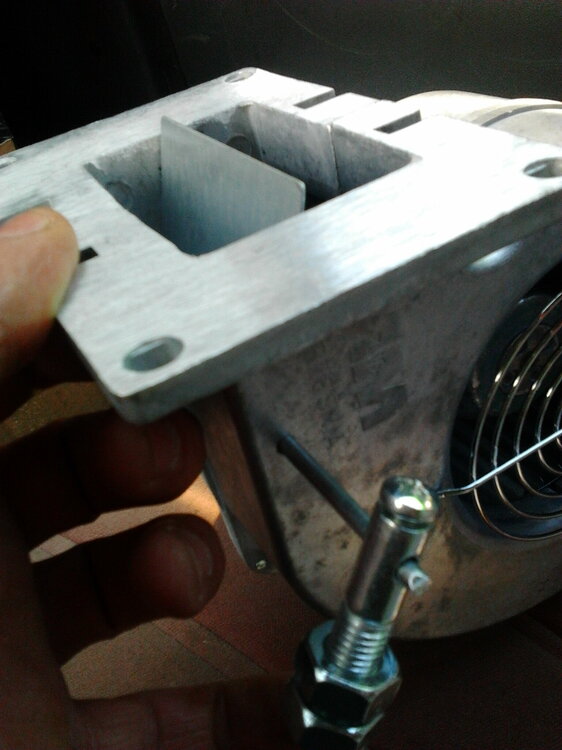

Oleg9293 Опубліковано: 26 грудня 2014 Поділитись Опубліковано: 26 грудня 2014 Вот на подобии как на этой улитке,нужно делать такой клапанок с регулировачным противовесом эксцентриком. Посилання на коментар Поділитися на інших сайтах More sharing options...
