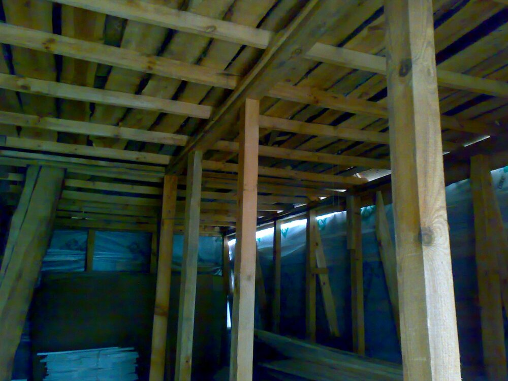

Кто подскажет как правильно утеплить жилую мансарду?
Каков правильный "пирог" для стен и потолка?
Каким материалом нужно изолировать вату с обеих сторон?
После прочтения форума в голове сплошная каша :)

По теме, т. к. пример у Вас неконретный:
какие у Вас стены
какие перекрытия
материал крышы
чердак холодный иль нет
Мы не обидчивые:)
итак по порядку
1 стены будут деревянные(доска)
2 деревянные(доска)
3 крыша - шифер
4 чердак холодный
если не затруднит то выложить иллюстрации, чтоб было наглядно и для нас и для других

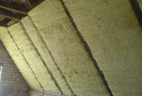

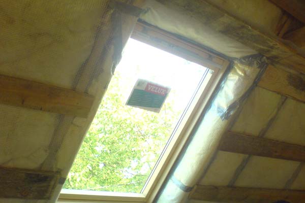

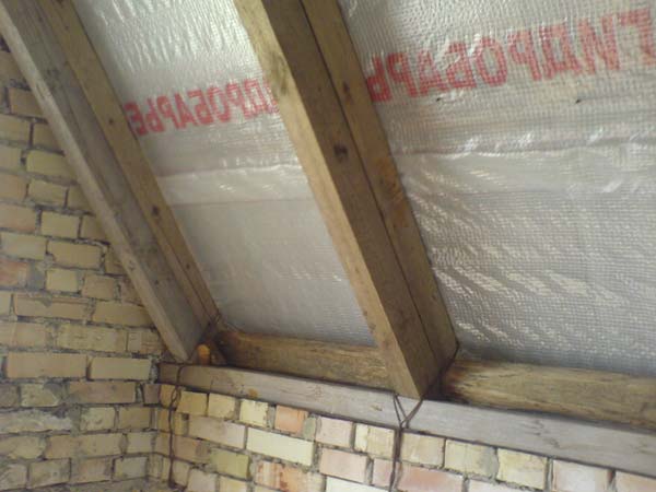

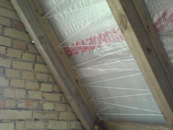

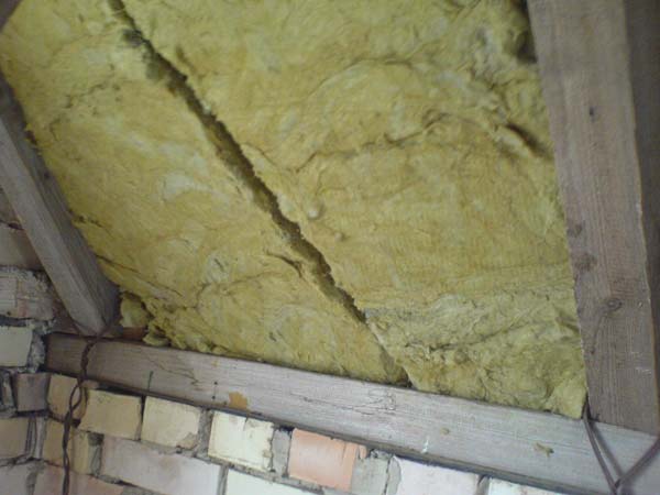

Вот пример в картинках:
  1. Начало
  2. Натягивается шпагат для формирования вентзазора. Если используется супердиффузионная мембрана, то этот зазор не нужен.
  3. Укладывается первый слой утеплителя. Обязательно нужно проверить, не перекрыт ли зазор для проветривания.
  4. После последнего слоя утеплителя, снова фиксируется шпагатом, для временного предотвращения проседания утеплителя.
  5. Укладывается пароизоляционная пленка, стыки проклеиваются специальной лентой. Это все подбивается доской, для предотвращения проседания утеплителя, и также служит основанием для закрепления последующих конструкций.

Я бы не сказал, что какой то вариант однозначно лучше. У каждого материала есть свои преимущества и недостатки. Например минвата (или стекловата) снижают уровень шума, Стиродур со своей стороны не боится намокания, и по теплопроводности чуть лучше - всмысле лучше держит тепло. У Вас могут быть какието свои причины комбинировать, тут ограничений жестких нет, так что то что Вам ближе по духу то и используйте.
Утеплитель добавляется по ширине (если стропила шире) полосой или нужно кроить куски по диагонали?
Если расстояние между стропилами не намного больше чем размер плиты, то лучше резать по диагонали. В этом варианте в отходы идет только маленький треугольник. Еще при порезке по диагонали утеплитель можно плотно подогнать к кромке стропил.
Когда расстояние между стропилами намного больше чем размер плиты, то там все равно как резать, большой кусок попадает в отходы как ни крути.
По поводу отходов, то использую вату можно применить все. Всегда находится месту куда можно примастырить любой кусочек. Так что вату можно заказывать строго по площади утепления, без запаса. Хотя еще немного нужно отбрасывать на тот объем который занимают стропила, а то остается несколько пачек лишних.

А какой утелитель порекомнеднуете на крышу и стены с указанием толщины. Прочитала что прийдется перекладывать в два слоя, это так?
Во сколько слоев будет зависеть от того материала который Вы вибирете.
Например стекловата, та которая в рулонах есть толщиной только 50 и 75мм, соответственно чтобы набрать толщину например 200 будет минимум три слоя.
По материалам я бы порекомендовал базальтовую или стекло вату. Смотрите по бюджету. Чтобы Ваше конструкция соответствовала современным нормам по утеплению, толщина должна быть около 200мм.
По поводу перекладки слоев - это не так страшно, даже на оборот, располагая стыки плит в разных местах, Вы получаете более надежное утепление.

Для наших условий достаточно утеплителя 150 мм в сумме. В продаже есть маты по 50 и 100 мм толщиной.
Брать лучше базальтовую вату (маты), поскольку вяжущее в стекловате - формальдегид. Со временем он выветрится и стекловата просядет/осыпется.
И, как говорилось, стыки в шахматном порядке )))

А теперь мои последние новости: думаем в средину стены укладывать
минвату Panelrock 100 мм(т.к. плотность в сравнении с другими- гораздо выше),и со стороны улицы- либо пенопласт либо еще слой минваты подешевле)), ну потом все пленки выдержаны согласно дествующих норм:),главное разобраться какую за какой:rolleyes:,
правильно ли я планирую???
К сожалению не правильно.
Пенпласт нельзя ложить за минватой со стороны улицы, его можно только изнутри.
По вате, посмотрите на Суперрок, у него плотности достаточно чтобы использовать на вертикальных конструкциях.
