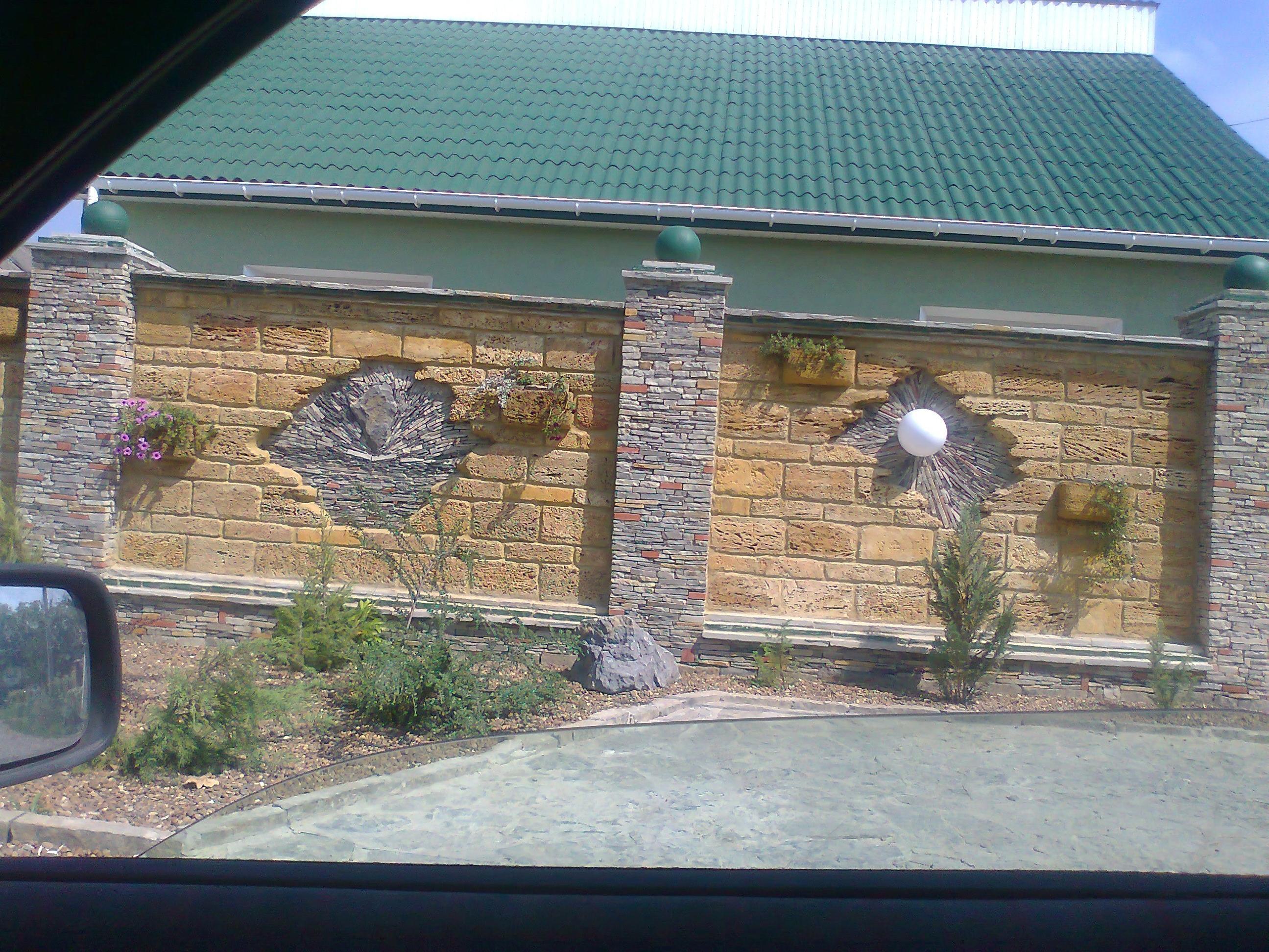

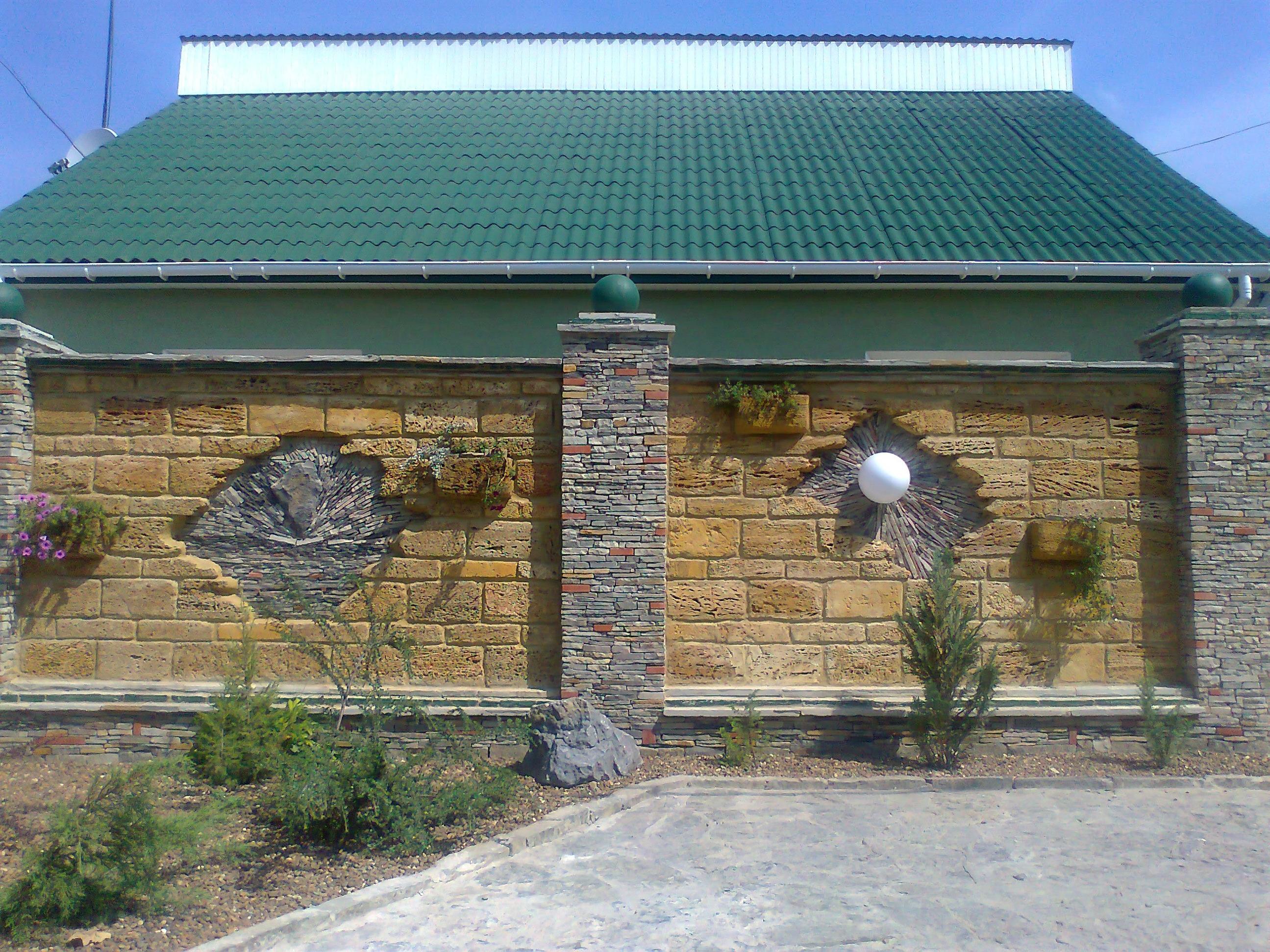

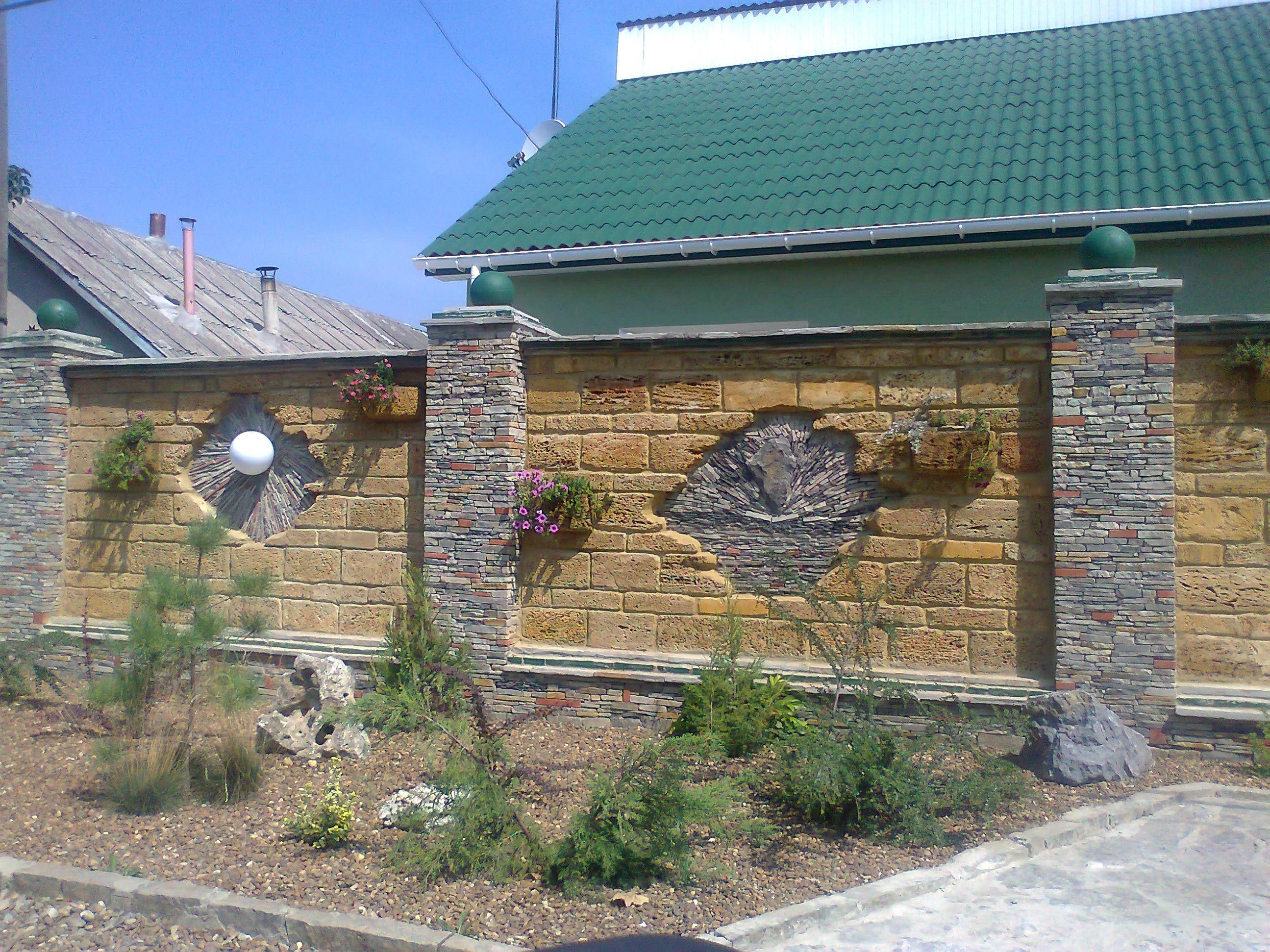

Labur Опубліковано: 24 лютого 2013 Поділитись Опубліковано: 24 лютого 2013 Не знаю какой ракушняк вы имеете в виду,но вот из серии самые красивые заборы в Каменец-Подольском! 8 Посилання на коментар Поділитися на інших сайтах More sharing options...

tekton Опубліковано: 24 лютого 2013 Поділитись Опубліковано: 24 лютого 2013 Не знаю какой ракушняк вы имеете в виду,но вот из серии самые красивые заборы в Каменец-Подольском! Ну что ж, красиво. Посилання на коментар Поділитися на інших сайтах More sharing options...
CifroMan Опубліковано: 24 лютого 2013 Автор Поділитись Опубліковано: 24 лютого 2013 Не знаю какой ракушняк вы имеете в виду,но вот из серии самые красивые заборы в Каменец-Подольском! Офигенный забор!!!. Спасибо за фото Посилання на коментар Поділитися на інших сайтах More sharing options...
