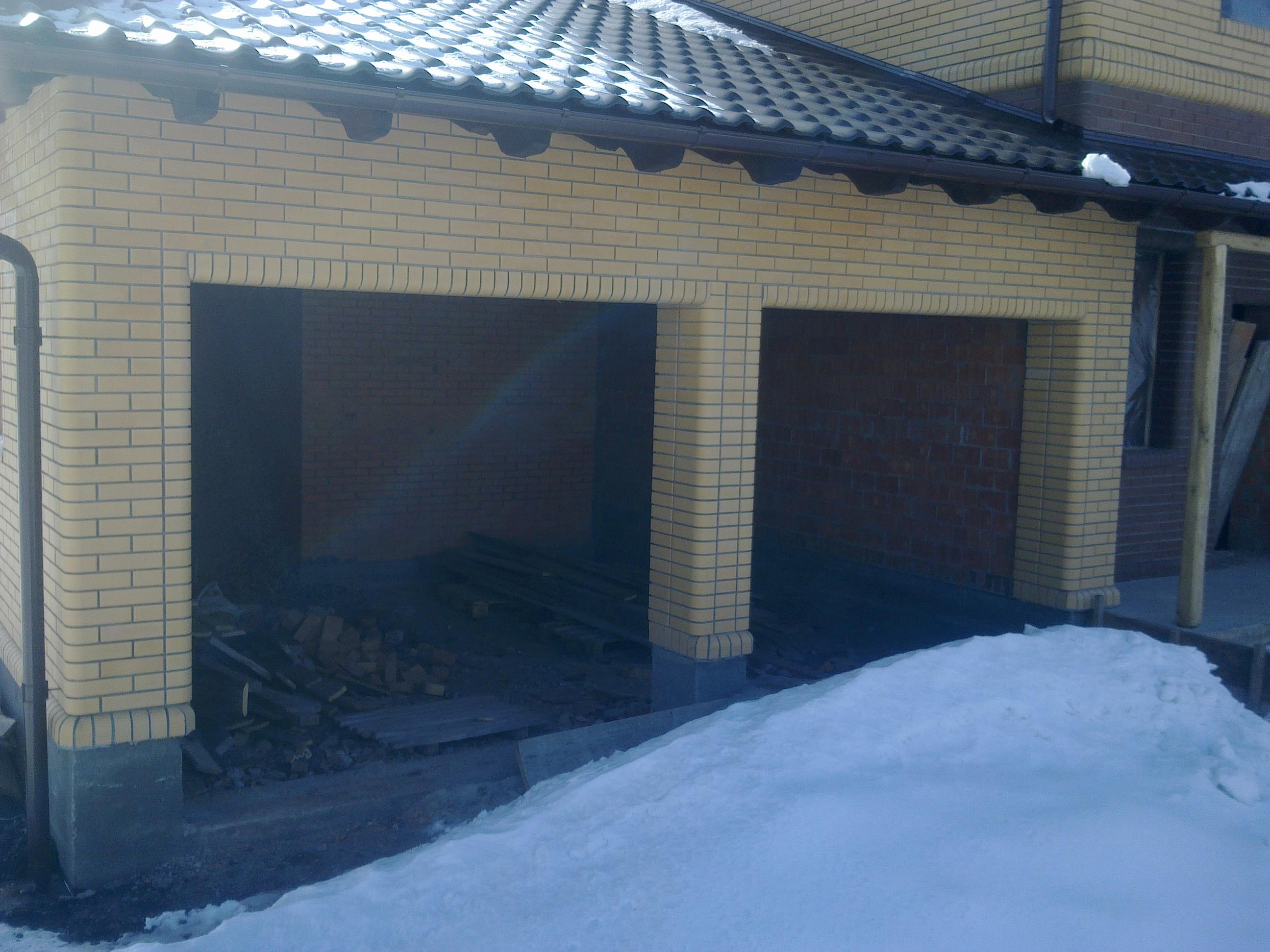

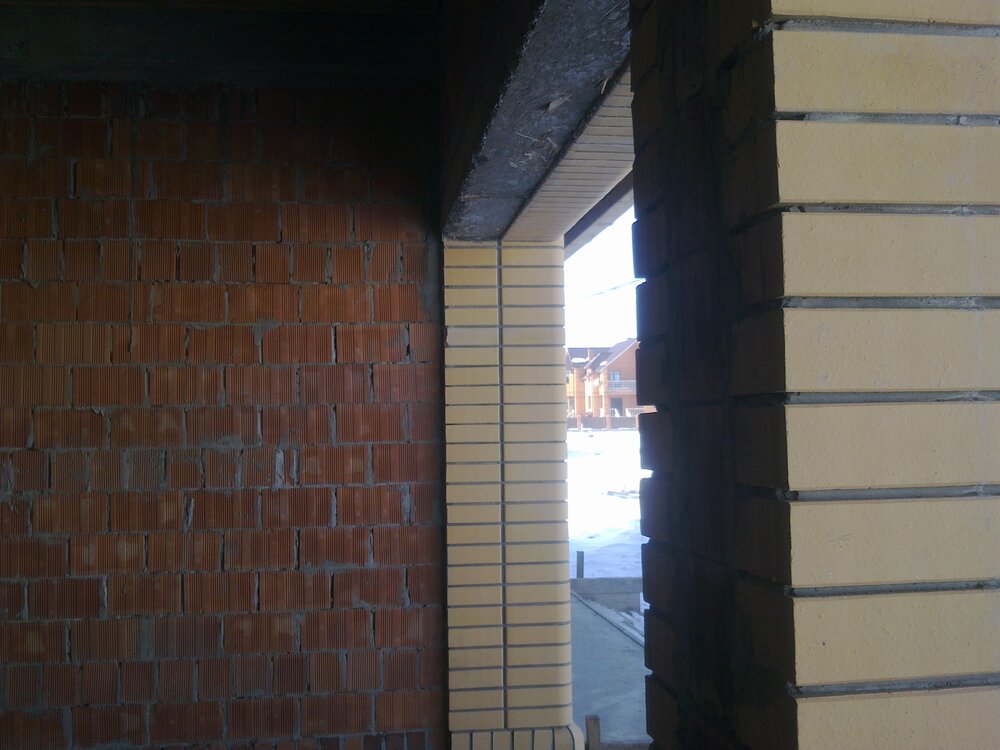

dready Опубліковано: 24 лютого 2013 Поділитись Опубліковано: 24 лютого 2013 Предложите секционные гаражные ворота Хёрман или Алютех без автоматики,с установкой, одни - ширина 2,6м высота 2,35м с калиткой,другие - ширина 2,62м высота 2,35м,высота до потолка в гараже 0,7 метра. Гофра М, LPU40,на торсионных пружинах,покрытие Wood Grain или Decograin(определюсь когда увижу в живую),цвет темный или золотой дуб(определюсь когда увижу в живую). Териториально -Гатное, 3км от Одесской площади. Всем заранее благодарен Посилання на коментар Поділитися на інших сайтах More sharing options...
muvic Опубліковано: 25 лютого 2013 Поділитись Опубліковано: 25 лютого 2013 а скажите-ка, какова ширина заплечников там, где наружные стены? судя по фото - пол-кирпича? этого будет маловато, есть вероятность того, что будет видна направляющая. и проем необходимо поштукатурить, переднюю его стенку. Посилання на коментар Поділитися на інших сайтах More sharing options...
