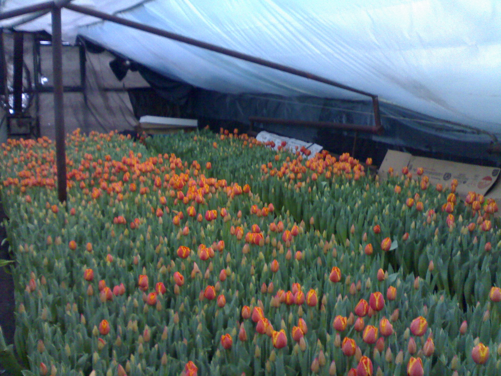

zdjekz Опубліковано: 26 лютого 2013 Поділитись Опубліковано: 26 лютого 2013 По опыту использования теплиц что могу сказать: глубины фундамента хватит, утеплять изнутри.А вот дальше многое зависит какие цветы будете выращивать. Если луковичные- то желательно стелажи.Пол можно утеплить,но предусмотреь дренаж. Если розы ,то утеплять пол нет необходимовти.Для роз теплицу лучще делать высокую и хорошо проветриваемую .Для всех цветов предусмотреть затеннение, для лукоричных можно юолее сильное.Ну как-то так. ЗЫ :Умменя пленка, поликарбонат не использую. Посилання на коментар Поділитися на інших сайтах More sharing options...
