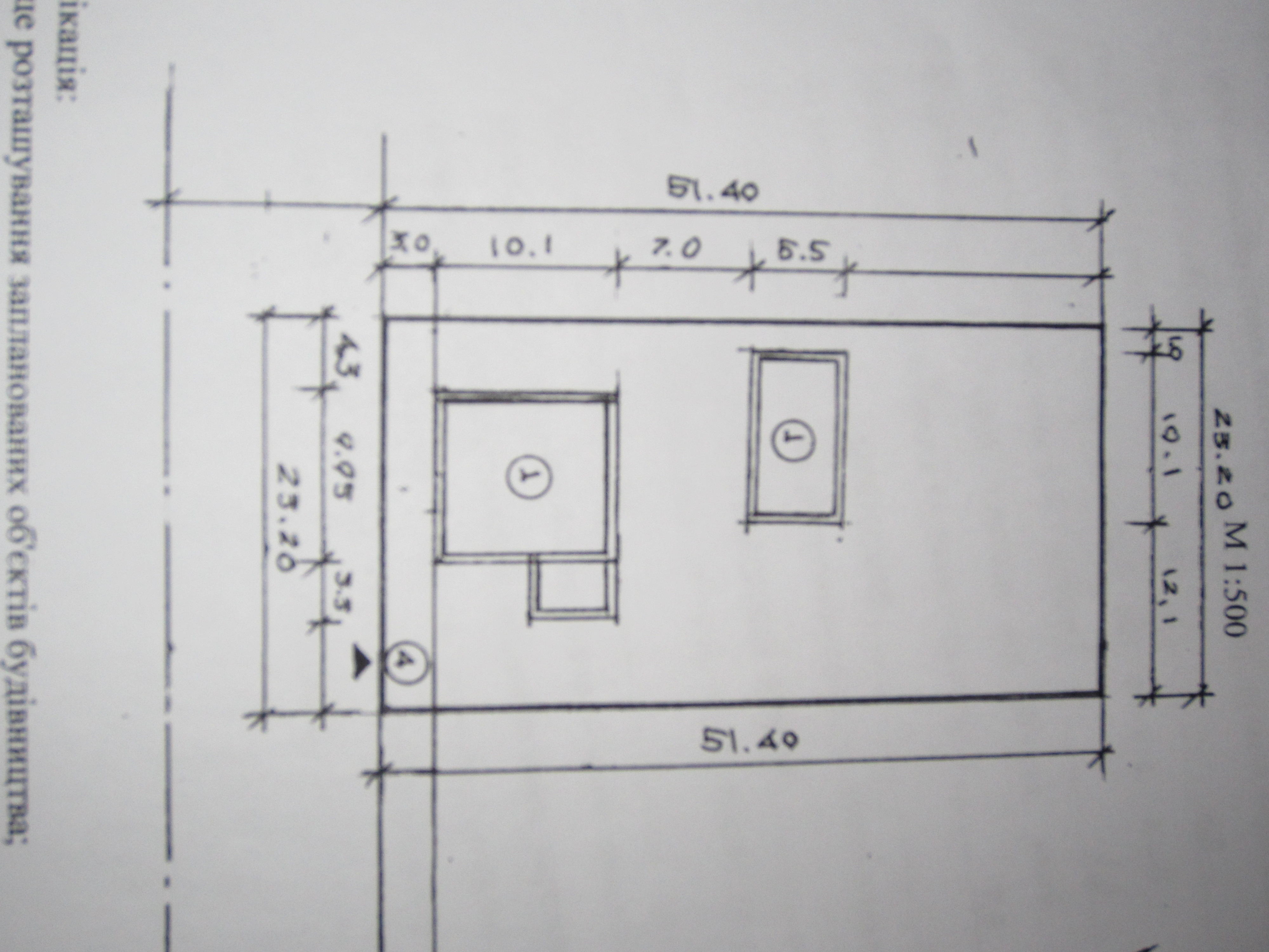

prazdnikof Опубліковано: 27 лютого 2013 Поділитись Опубліковано: 27 лютого 2013 Может тогда дешевле плиту рядом, а наследство разобрать на "запчасти". Посилання на коментар Поділитися на інших сайтах More sharing options...
Andrei constructor Опубліковано: 28 лютого 2013 Поділитись Опубліковано: 28 лютого 2013 Может тогда дешевле плиту рядом, а наследство разобрать на "запчасти". Так и нужно сделать если по результатам экспертизы окажется, что он непригоден. Посилання на коментар Поділитися на інших сайтах More sharing options...
rubicon Опубліковано: 28 лютого 2013 Автор Поділитись Опубліковано: 28 лютого 2013 Нагрузки предположыть можно:стены газобетон Д500 40см в 2,5мет.,перекрытия деревяное,крыша мансарда, металочерепица. Посилання на коментар Поділитися на інших сайтах More sharing options...
rubicon Опубліковано: 28 лютого 2013 Автор Поділитись Опубліковано: 28 лютого 2013 Может тогда дешевле плиту рядом, а наследство разобрать на "запчасти". Плиту конечно можно было бы,но планировка и размеры участка не позволяют.Только на томже месте.Вот схема. Посилання на коментар Поділитися на інших сайтах More sharing options...
rubicon Опубліковано: 28 лютого 2013 Автор Поділитись Опубліковано: 28 лютого 2013 Может тогда дешевле плиту рядом, а наследство разобрать на "запчасти". Было бы ето действительно наследство,может никто бы не заморочивался разбирать или реанимировать. А так ка участок покупался,и планировался бюджет на определенную работу. Если все разбирать и заливать плиту, то оно того не будет стоить. Добавлено через 9 минут Удивительно конечно, но на участке существуют постройки того же времени:гараж,незаконченый наземный погреб и никаких деформацый или трещин нет. Посилання на коментар Поділитися на інших сайтах More sharing options...
Drosselbeere Опубліковано: 28 лютого 2013 Поділитись Опубліковано: 28 лютого 2013 rubicon,я устал повторять. я бы разобрал кладку, сделал бы армопояс и строил бы хату. вопрос стоит какая ширина блоков, кол рядов, что под ним, какое основание, есть ли внутри стена, сколько их, короче вопросов уйма )))) Посилання на коментар Поділитися на інших сайтах More sharing options...
Andrei constructor Опубліковано: 28 лютого 2013 Поділитись Опубліковано: 28 лютого 2013 rubicon, не терзайте себя и других, лучше пригласите опытного инженера-конструктора и сделайте обследование существующего фундамента на предмет его техсостояния и несущей способности. А дальше будет видно, что с ним делать. Добавлено через 1 минуту Нагрузки предположыть можно:стены газобетон Д500 40см в 2,5мет.,перекрытия деревяное,крыша мансарда, металочерепица. Не предположить, а реально их собрать и рассчитать нагрузки на фундамент. Посилання на коментар Поділитися на інших сайтах More sharing options...
vitaliy17 Опубліковано: 4 березня 2013 Поділитись Опубліковано: 4 березня 2013 Добрый день. Сегодня попробывал разрыть одну из сторон фундамента, которую раньше не трогал, така как под ней лежали газоблоки,и пришел в ужас.Под блоками фбс гдето 10см бетон,а ниже просто щебень со следами цемента. Лопатой без особых усилий раздолбал 10-12см в глубь фундамента. Как такое может быть с дву сторон нормальный бетон,а с одной словно траншея засыпона щебнем и слегка пролита цементом. Или может нужно было глубже проверить,может фбс-ки положены с напуском наружу,а выступ засыпан щебнем.Если так то без экскаватора не обойтись. Нда, еще раз подтверждается истина, что наличие старого фундамента на участке резко усложняет/удорожает строительство. По поводу "щебень со следами цемента" - скорее всего заливали вручную жиденьким раствором, без трамбовки - водичка ушла вместе с цементом, щебень остался. Теперь надо откапывать со всех сторон и смотреть состояние. P.S. Дом то по размеру как со старым фундаментом соотносится ? Может, проще вокруг (внутри?) старого новый фундамент вырыть/залить ? Ну или плиту поверх, как тут советовали. А то соорудить домик, а потом наблюдать, как он трескается - куда дороже. Посилання на коментар Поділитися на інших сайтах More sharing options...
