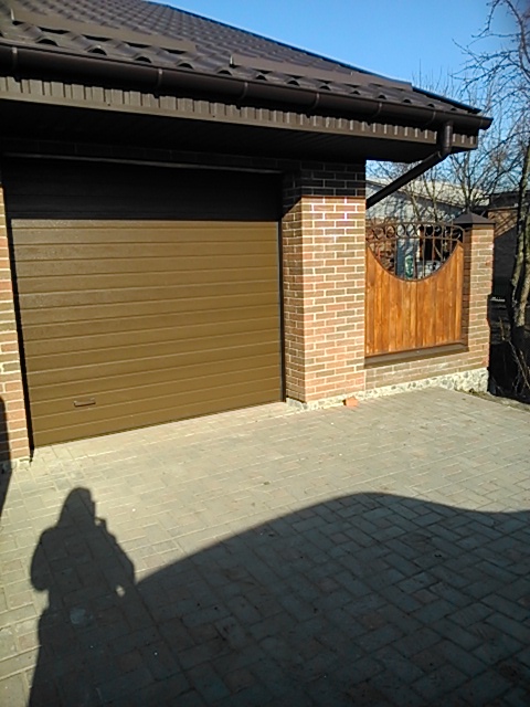

semengv Опубліковано: 11 березня 2014 Поділитись Опубліковано: 11 березня 2014 Наблюдаю за Вашей стройкой. Интересный дом получается.Если можно ответьте на несколько вопросов. Судя по фото последнему цоколь немного западает? И что значит цоколь из бута и кирпича? Подробнее если можно опишите устройство цоколя. 1 Посилання на коментар Поділитися на інших сайтах More sharing options...
Sumchanka Опубліковано: 12 березня 2014 Автор Поділитись Опубліковано: 12 березня 2014 Наблюдаю за Вашей стройкой. Интересный дом получается. спасибо! Судя по фото последнему цоколь немного западает? Да действительно, западает -то есть стена немного выступает над самим цоколем. Такой метод позволяет цоколь уберечь от косых дождей и потоков дождевой воды, стекающих со стен. Основание стены всегда будет сухим, а значит, в дом не будет проникать сырость. Кроме того, западающий цоколь экономичнее, нежели выступающий, так как он должен быть уже, а за счет своего смещения в сторону осевой линии стен, он лучше передает усилие на фундамент. Да еще не нужно, в отличии от выступающего цоколя, делать для него дополнительный отлив или водосток для отвода воды. По поводу комбинирования цоколя: ширина у нас 50 см, из них около 20 см- бутовый пояс, остальное кирпич,связанный с бутом. Бут использовали как "2 в 1" -и внешний вид, и основание для фасадной клинкерной стены, а кирпич - на нем и частично на бутовом поясе(около 10 см) - газоблок. Ну кратко-как-то так... 2 Посилання на коментар Поділитися на інших сайтах More sharing options...

semengv Опубліковано: 13 березня 2014 Поділитись Опубліковано: 13 березня 2014 ширина у нас 50 см, из них около 20 см- бутовый пояс, остальное кирпич,связанный с бутом. Бут использовали как "2 в 1" -и внешний вид, и основание Хочу сделать аналогично. Только фундамент не лента, а ФСБ, поэтому нужно армирование и пояс. Т.е. вместо кирпича армопояс. У Вас нет фото данного узла? На сколько кирпич выступает над бутом? Посилання на коментар Поділитися на інших сайтах More sharing options...
Drosselbeere Опубліковано: 13 березня 2014 Поділитись Опубліковано: 13 березня 2014 а за счет своего смещения в сторону осевой линии стен, он лучше передает усилие на фундамент. интересно, с каких это пор наличие эксцентриситета улучшает передачу усилия на фундамент, Таня вы видимо, что то перепутали. Добавлено через 2 минуты Т.е. вместо кирпича армопояс. У Вас нет фото данного узла? Вам же выкладывали чертеж узла в другой теме www.stroimdom.com.ua/forum/showpost.php?p=2798426&postcount=23 1 Посилання на коментар Поділитися на інших сайтах More sharing options...
Sumchanka Опубліковано: 13 березня 2014 Автор Поділитись Опубліковано: 13 березня 2014 Хочу сделать аналогично. Только фундамент не лента, а ФСБ, поэтому нужно армирование и пояс. Т.е. вместо кирпича армопояс. У Вас нет фото данного узла? На сколько кирпич выступает над бутом? К сожалению нет, только уже готовый цоколь(когда делали я тогда была без средств для фото... Выступает около 2-2,5 см. Добавлено через 3 минуты Таня вы видимо, что то перепутали. Возможно основную мысль неправильно донесла, конструктору видней... Поумничать не получилось Добавлено через 3 минуты Sumchanka на последнем фото в сообщении #175, что это за трубы перед домом? А это у нас ГАЗ(через участки идет магистральная труба), по которому начинается очень интересная эпопея с подключением- они хотят стандартное, а я нет- ищем компромис.... Добавлено через 1 час 53 минуты Вам же выкладывали чертеж узла в другой теме www.stroimdom.com.ua/forum/showpost.php?p=2798426&postcount=23 Прислушайтесь! Вам правильно советуют. 1 Посилання на коментар Поділитися на інших сайтах More sharing options...
semengv Опубліковано: 14 березня 2014 Поділитись Опубліковано: 14 березня 2014 Прислушайтесь! Вам правильно советуют Спасибо! Я хотела рассмотреть разные варианты исполнения. Просто еще одно мнение лишним не бывает. И на форуме лишь у немногих так выполнен цоколь. Как уже указывала автор ветки есть несколько преимуществ: отпадает необходимость в дальнейшей отделке и не нужен капельник. 1 Посилання на коментар Поділитися на інших сайтах More sharing options...

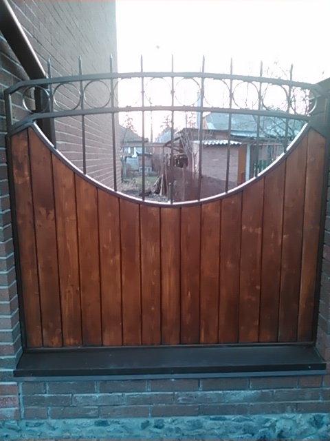

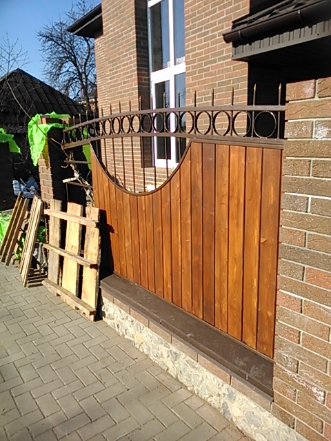

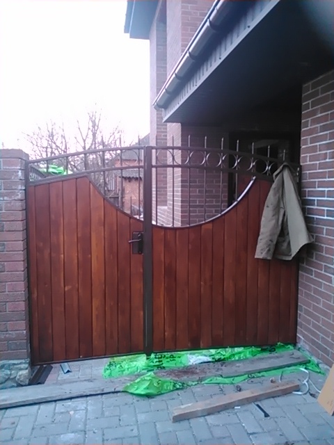

Sumchanka Опубліковано: 14 березня 2014 Автор Поділитись Опубліковано: 14 березня 2014 Хорошая погода, наличие уже своего электричества и достаточное место для выполнения работ по месту, позволили продолжить работу над забором.Перевезли часть готовых металлических секций, подготовленное дерево, ранее заказанные и полученные колпаки на столбы и лотки на цоколь забора и "начали продолжать" работу над задуманным забором. На сегодняшний вечер имеем: 14 Посилання на коментар Поділитися на інших сайтах More sharing options...
Hopira Опубліковано: 14 березня 2014 Поділитись Опубліковано: 14 березня 2014 Хорошая погода, наличие уже своего электричества и достаточное место для выполнения работ по месту, позволили продолжить работу над забором.Перевезли часть готовых металлических секций, подготовленное дерево, ранее заказанные и полученные колпаки на столбы и лотки на цоколь забора и "начали продолжать" работу над задуманным забором. На сегодняшний вечер имеем: Ухтышка! Мне редко нравятся заборы из дерева, но здесь... С нетерпением жду всю картинку. Так держать! 1 Посилання на коментар Поділитися на інших сайтах More sharing options...
semengv Опубліковано: 14 березня 2014 Поділитись Опубліковано: 14 березня 2014 лотки на цоколь забора Там желобок? вода не будет скапливаться? За идею забора - огромное спасибо! У нас между соседями заборы символические, а по фасаду хотелось что-то интересное, но с дерева. Это то, что надо! 1 Посилання на коментар Поділитися на інших сайтах More sharing options...
Sumchanka Опубліковано: 14 березня 2014 Автор Поділитись Опубліковано: 14 березня 2014 Там желобок? вода не будет скапливаться? На фото не очень видно: лоток(крышка на цоколь забора) имеет форму неправильного треугольника- угол приподнят от плоскости верха цоколя около 5 см и находится эта верхняя точка как раз под металлическим каркасом забора, под лотком для большей жесткости и меньшей "звонкости" частично запенено монтажной пеной, а край лотка имеет форму капельника- так что вода скапливаться не будет, а будет уходить даже не на цоколь забора , а на прямую на тротуарную плитку ,а через нее - в песок и грунт Так- то так... 1 Посилання на коментар Поділитися на інших сайтах More sharing options...

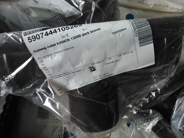

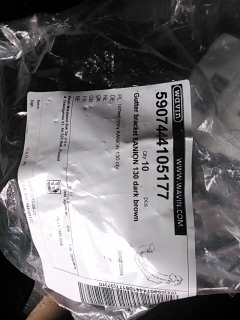

Sumchanka Опубліковано: 15 березня 2014 Автор Поділитись Опубліковано: 15 березня 2014 Может пропустил... А чем подшивали крышу и какая водосточка? Подшивали металлом. Весь металл ТМ "Прушински" Сложно отделывать наш полукруг, но потихоньку получаем желаемое(металл есть металл)- закончим "красоту" с бортиком на полукруге, постараюсь отдельно сделать пост по мучениям с полукругом-возможно кому-то будет полезно(как можно, как нужно и не нужно делать- чтобы в дальнейшем не было "мучительно больно") Водосточка - как и у Вас Wavin Кanion 2 Посилання на коментар Поділитися на інших сайтах More sharing options...

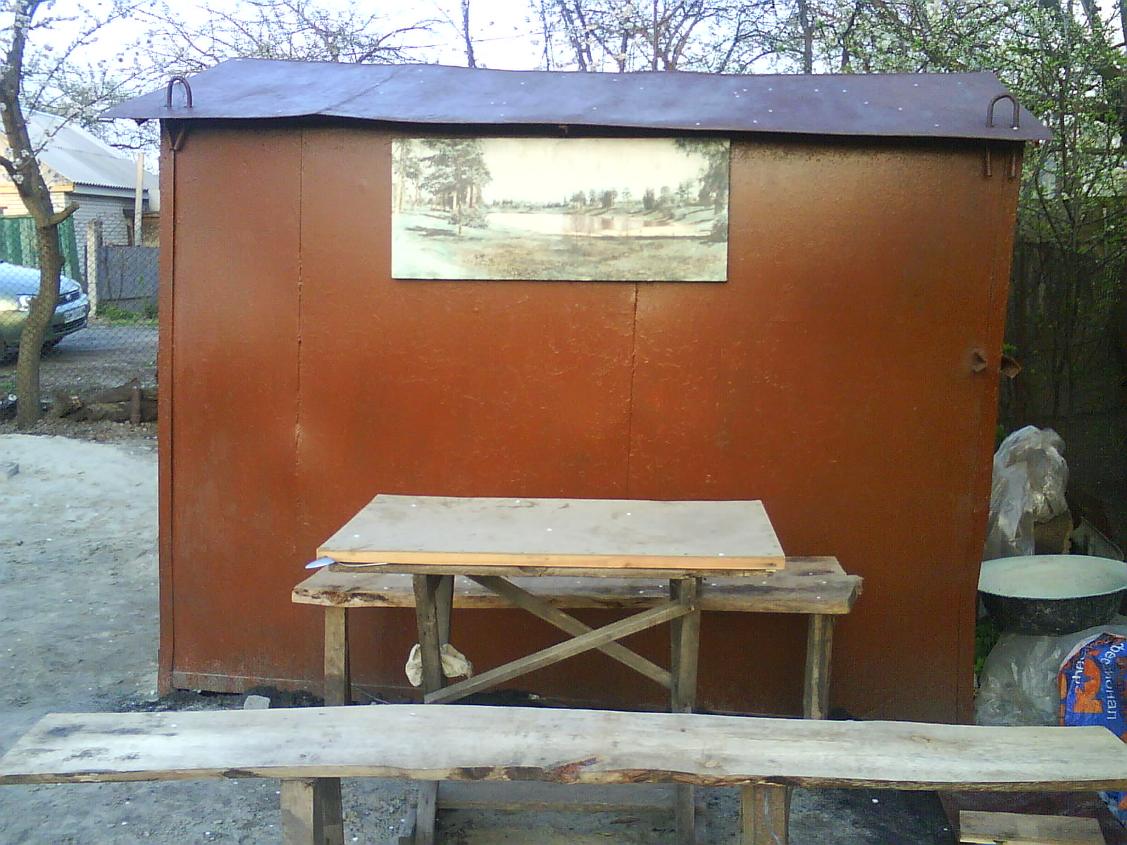

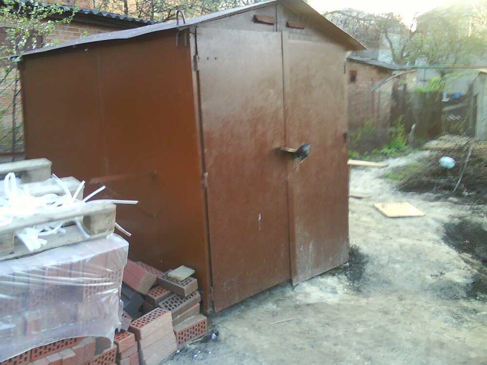

Sumchanka Опубліковано: 17 березня 2014 Автор Поділитись Опубліковано: 17 березня 2014 Получив довольно большое место для хранения стройматериалов и другого в виде уже закрытого дома с гаражом, решили передать желающим от нас эстафету строительства в виде будки -выручалочки. И знаете, не смотря на происходящее в стране, стройки продолжаются- познакомились с замечательными людьми, которые не побоялись начинать сейчас строительный сезон- у них все документы готовы, свозят понемногу необходимо для начала. Нам наша будочка отслужила почти два сезона, надеюсь и принимающим послужит... А мы, как потеплеет, вывезем обрезки МЧ, освободим место для септика и будем окапываться... А пока: было и стало... 2 Посилання на коментар Поділитися на інших сайтах More sharing options...
vino-123@mail.ru Опубліковано: 17 березня 2014 Поділитись Опубліковано: 17 березня 2014 Кохда заходить в гости? Мне же интерессссно что и как... А то картинки, картинки... Я с пустыми руками в гости не хожу...:beer: 1 Посилання на коментар Поділитися на інших сайтах More sharing options...
Sumchanka Опубліковано: 17 березня 2014 Автор Поділитись Опубліковано: 17 березня 2014 Кохда заходить в гости? Мне же интерессссно что и как... А то картинки, картинки... Я с пустыми руками в гости не хожу...:beer: Костя, всегда рада хорошим людям, но пусть немного потеплеет(серьезно с дочкой переболели)- обязательно что нибудь придумаем! 1 Посилання на коментар Поділитися на інших сайтах More sharing options...
Sumchanka Опубліковано: 27 березня 2014 Автор Поділитись Опубліковано: 27 березня 2014 Понемногу продолжаем Потихоньку "растет" и преображается забор, появляются красивые "вдохновители" 7 Посилання на коментар Поділитися на інших сайтах More sharing options...

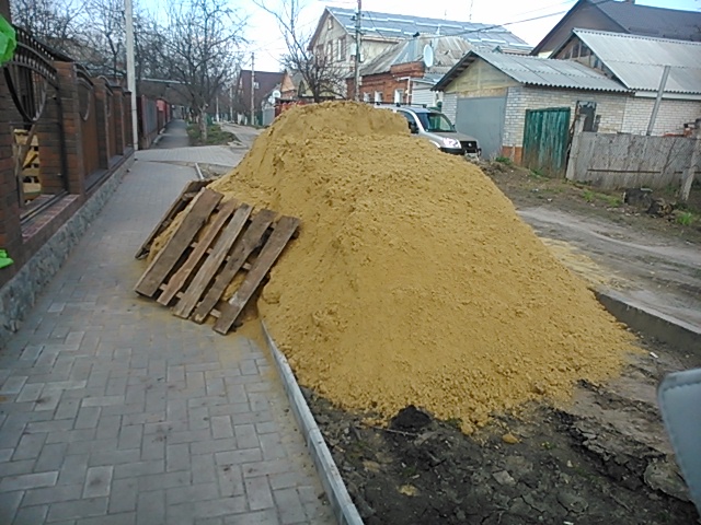

Prinyk Опубліковано: 27 березня 2014 Поділитись Опубліковано: 27 березня 2014 Цена на Камаз 8т.= 1600-1700 грн... цены космолет прям, для сравнения Чернигов Камаз, только тонн 13-15. - 800 грн. было осенью, а ЗИЛ - 6т. позавчера мне привозили 400 грн. 1 Посилання на коментар Поділитися на інших сайтах More sharing options...
vadimv Опубліковано: 28 березня 2014 Поділитись Опубліковано: 28 березня 2014 цены космолет прямВот оно чего монополия одного карьера делает. А осенью прошлого года прикол был - речного песка вообще не было, месяца полтора примерно... ЗЫ: в 2012 я себе завозил песок по цене 700 грн за камаз. Посилання на коментар Поділитися на інших сайтах More sharing options...

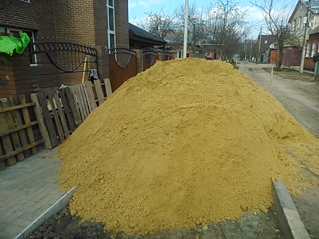

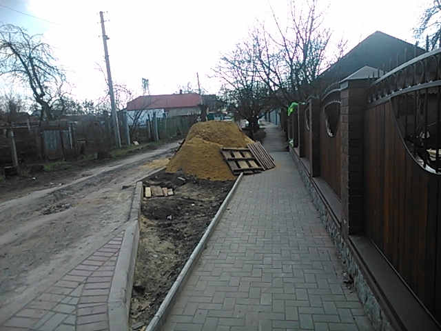

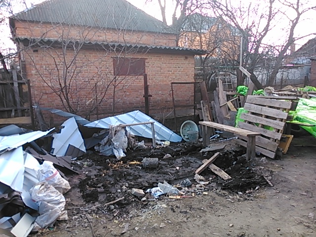

Sumchanka Опубліковано: 28 березня 2014 Автор Поділитись Опубліковано: 28 березня 2014 Мир не без добрых людей! Сегодня раздобыла песок, аж целый КАМАЗ. Но выгрузить "красиво" не получилось(засыпали тротуар и часть дороги), так что пришлось после приема машины , а это обеденный перерыв - "поудивлять" соседей: взять лопату и в костюме и на каблуках (нет времени на переезды и переодевание) покидать песок: 8 Посилання на коментар Поділитися на інших сайтах More sharing options...

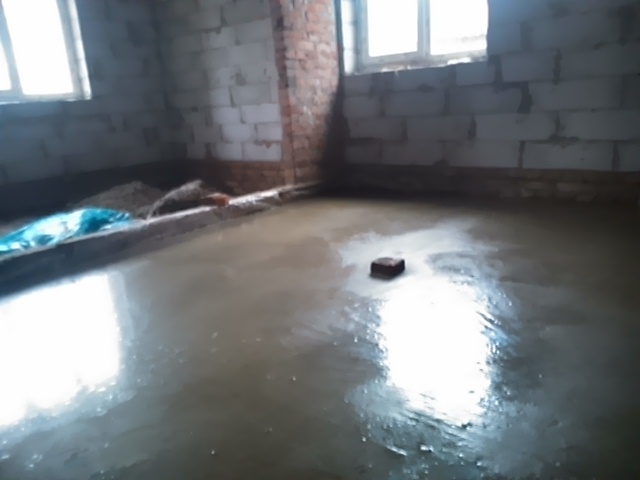

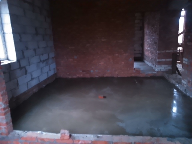

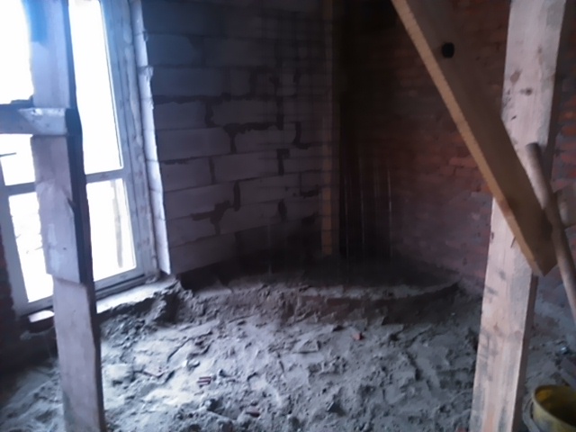

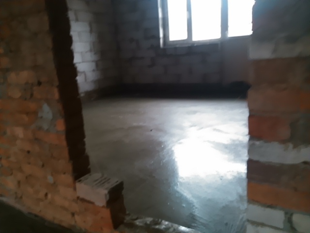

Sumchanka Опубліковано: 2 квітня 2014 Автор Поділитись Опубліковано: 2 квітня 2014 Продолжаем : С понедельника и до сегодня ребята справились с приведением основы под пол - выравнивание, снятие лишнего и подсыпки где не хватало уровня и заливкой 90 кв.м черновой стяжки. Параллельно ребята сантехники сделали к уже заложенной основной трубе канализации подводы в кухне и ванной. Ребята с разных бригад работали слаженно, пока фото 1-го дня-сделано комната и столовая=30 кв.м= выравнивание основы по уровню,укладка пленки и заливка армированной черновой стяжки. В этот же день сделали подготовки гостинной, "откопали" основу-фундамент под камин и ушли готовиться к следующему дню : 8 Посилання на коментар Поділитися на інших сайтах More sharing options...
Sumchanka Опубліковано: 3 квітня 2014 Автор Поділитись Опубліковано: 3 квітня 2014 Вчера ребята закончили все с черновой стяжкой и уехали готовиться на следующий заказ. Думали как лучше поступить с местом под будущую ногу/ноги(косоуры) лестницы - решили пока залить все, а когда будет понятно как и какую будем ставить - снять там где нужно и сделать потом как нужно. По лестнице: будет на металлическом каркасе , но вот дилема- нравиться на одном косоуре и открытая( визуально кажется более легкой и воздушной), но и рассматривается на 2-х, но все равно хотелось бы открытую- вообщем пока думаем и считаем с Сережей(Drosselbeere)- спасибо ему огромное за помощь. Да еще оставили в гостинной леса- черновая стяжка как подсохнет- есть мысль сразу сделать потолок в гостинке-чтобы потом опять не выставлять такие высокие леса. И тут тоже "мозги" кипят: дизайн предполагается в стиле "прованс"(кантри). Думали на потолок вагонку- но получается "кусюче" по бюджету, гипсокартон- не хочется и если тоже пересчитать- не намного дешевле, и есть еще один вариант(мама в шоке)- ламинат под дерево(даже самый дешевый и самого непрочного класса-раньше был 21, но вроде снят с производства)на потолок с балками(или имитацией).... Посилання на коментар Поділитися на інших сайтах More sharing options...
