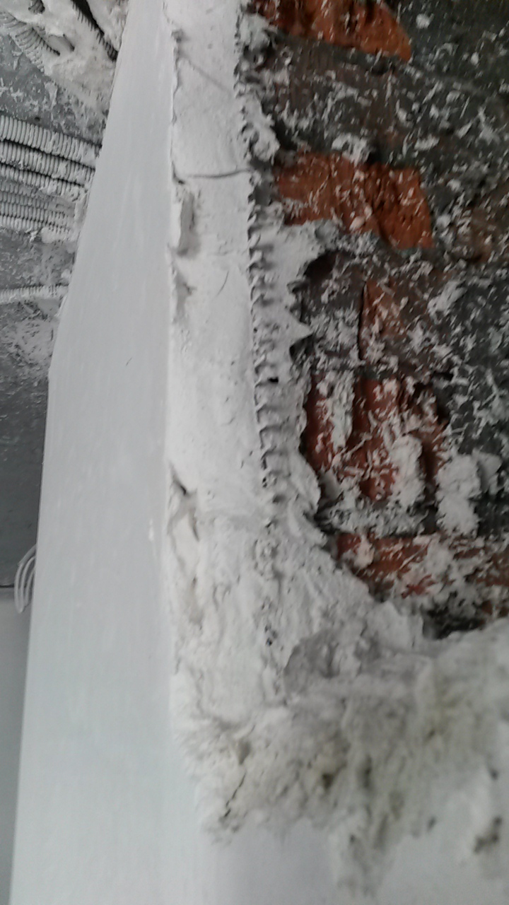

andron66 Опубліковано: 1 березня 2013 Автор Поділитись Опубліковано: 1 березня 2013 И снова всем добрый день (если он добрый). Позвонил в службу поддержки кнауф, пообщался с несколькими специалистами, которые однозначно подтвердили, что использовать бетоноконтакт в моем случае было совершенно неправильно. 1. Он, бетоноконтакт, не применяется на гипсе, гипс хорошо впитывает воду, эффект от него (бетоноконтакт) отрицательный - то что без него бы держалось, с ним не будет держаться - все это написано как в техдокументации, так и на мешках с материалом. 2. Применять нужно было совершенно другие грунтовки. 3. Нужно было избавиться от "глянца" предыдущей штукатурки, сделав насечки или что-то подобное. 4. Техническое заключение смогут написать, если это нужно будет. 5. Узнавал - по подобному случае уже была даже судебная экспертиза, делал кажется КНИИСЕ - ответ идентичен ответу кнауфа. 6. При использовании бы правильного грунты, при сверлении и бурении ничего пластами не отваливалось, а просто крошилось бы. 7. Вот что имеем на сегодняшний день. Совет кнауфа - желательно все переделать, поскольку никакой гарантии мне никто не даст. Как будут развиваться события, буду писать в теме. Посилання на коментар Поділитися на інших сайтах More sharing options...

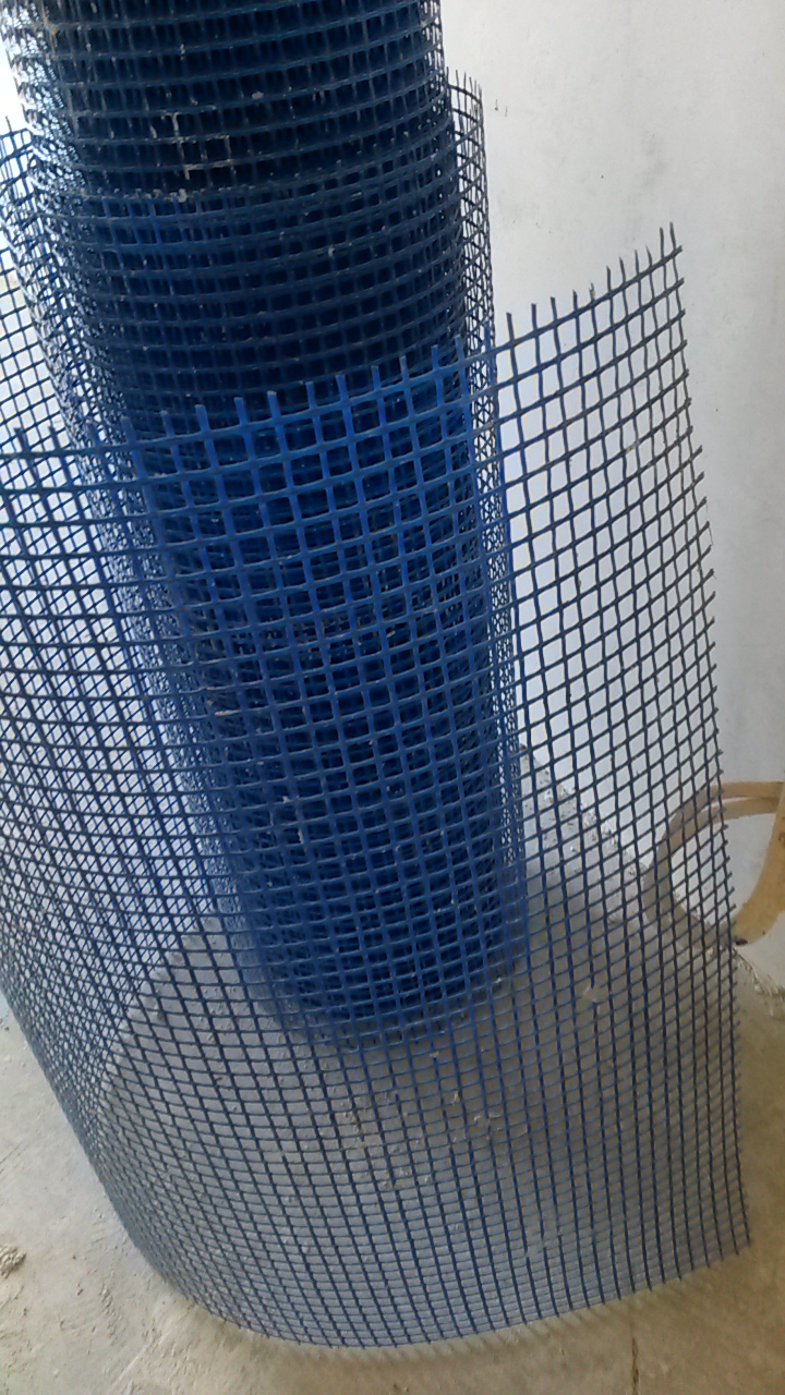

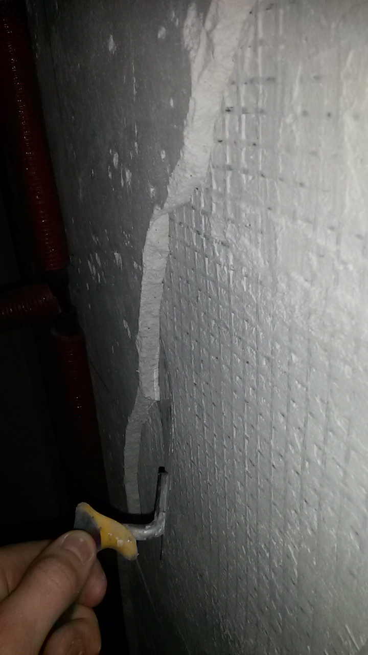

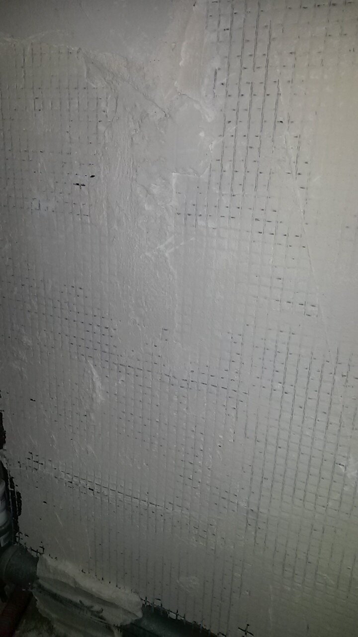

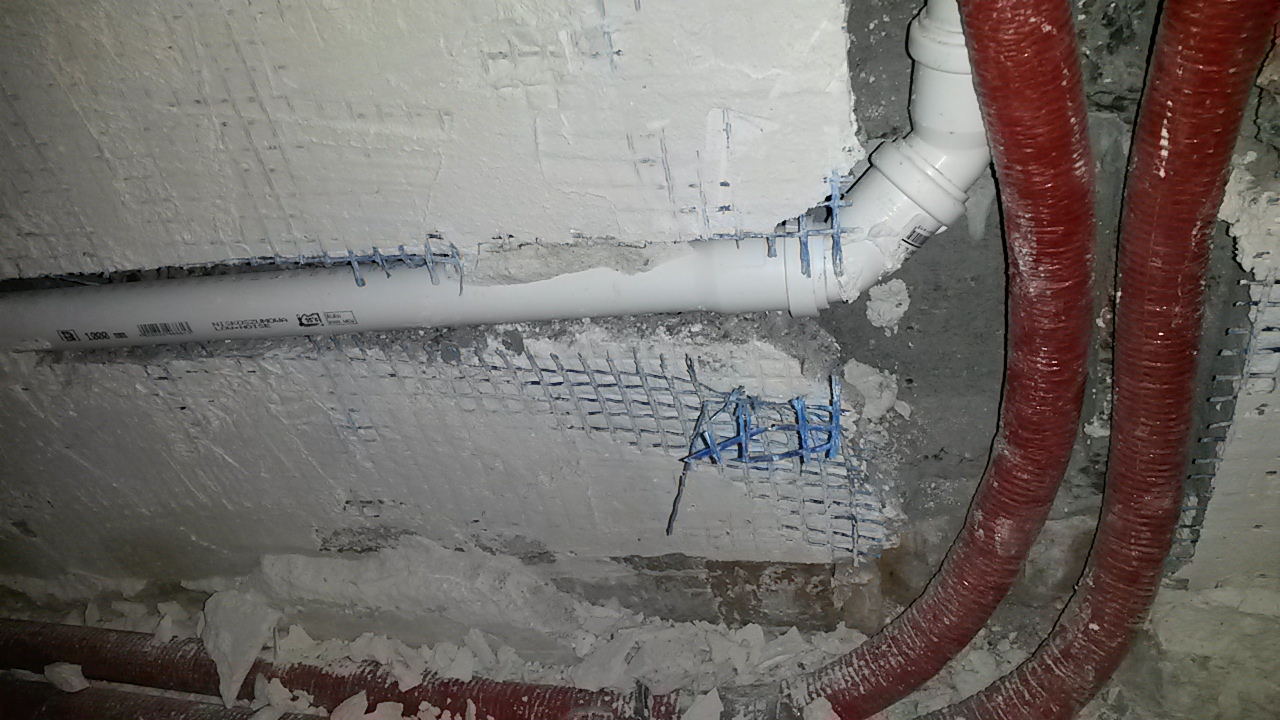

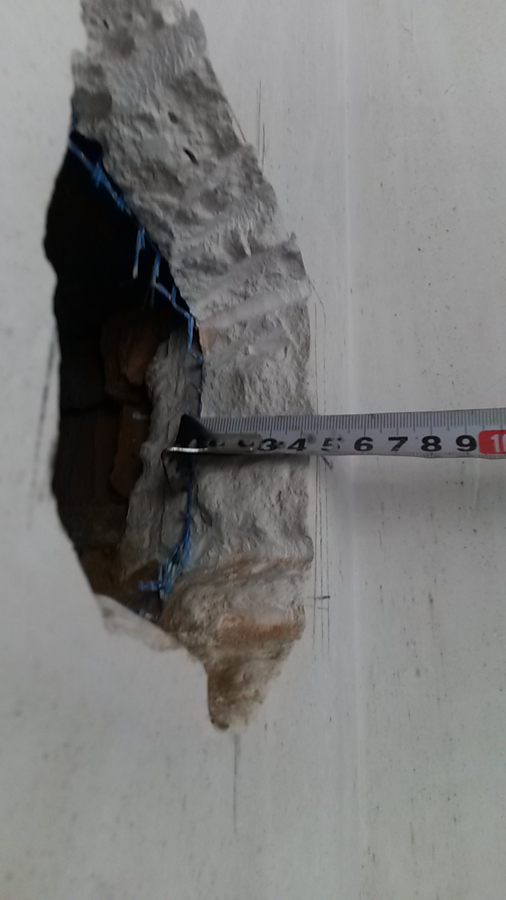

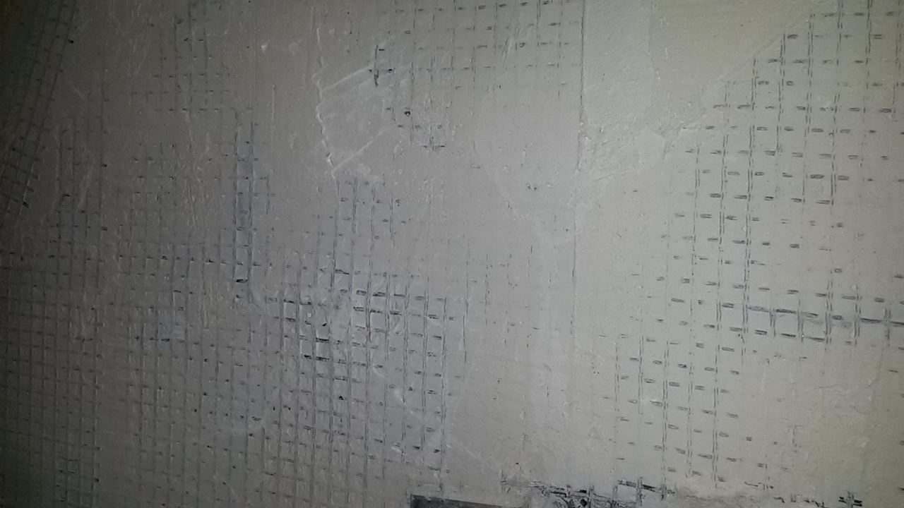

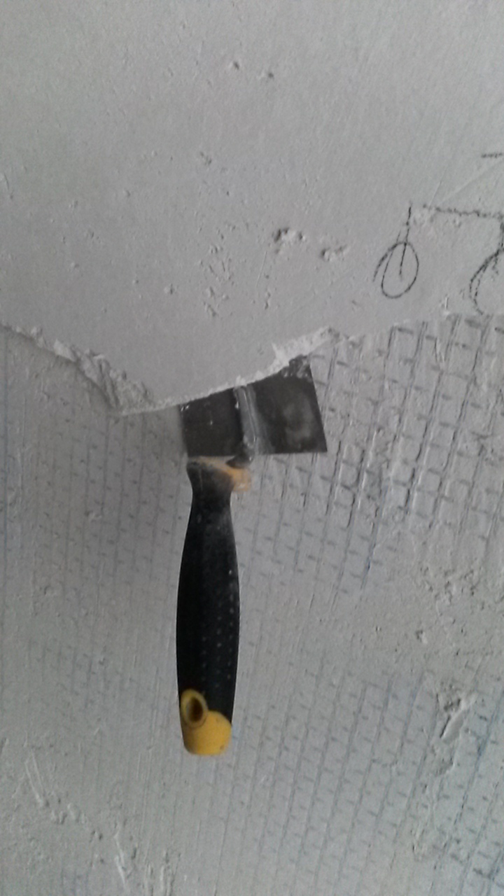

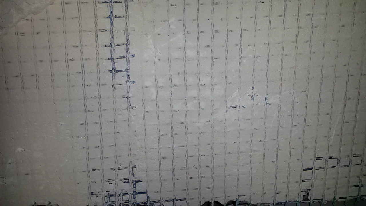

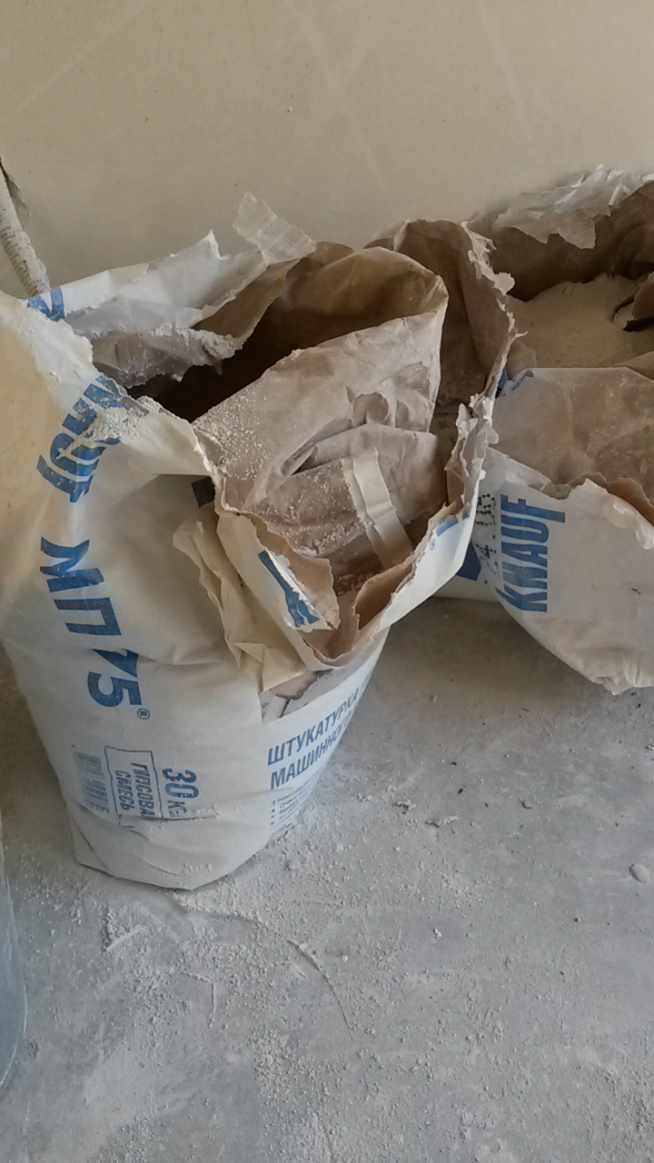

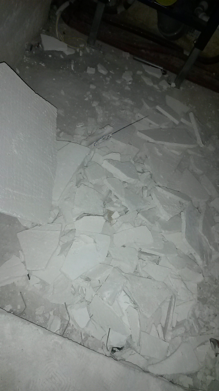

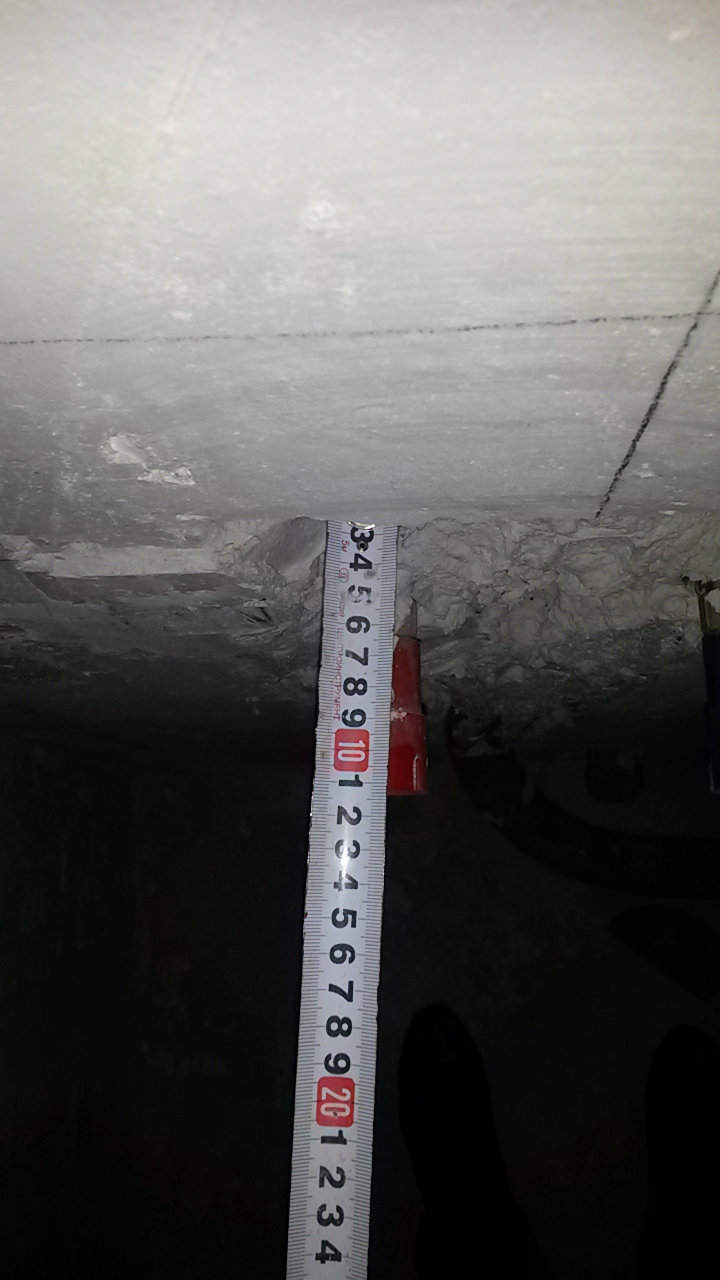

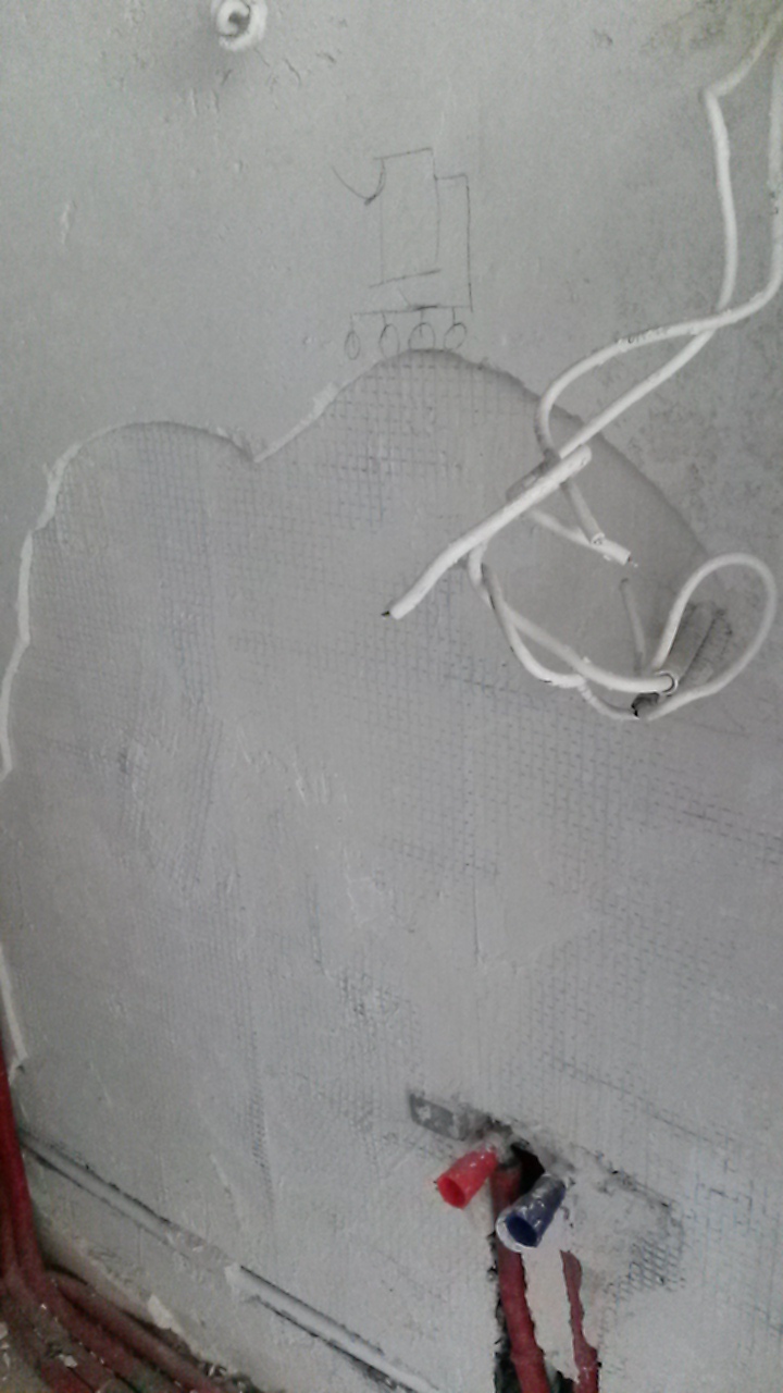

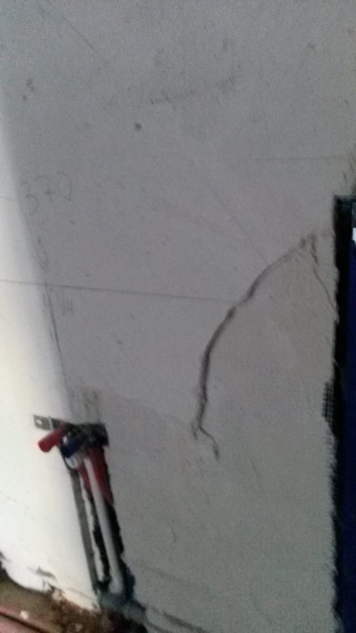

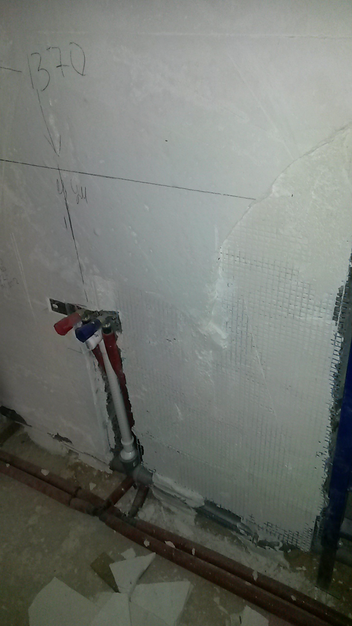

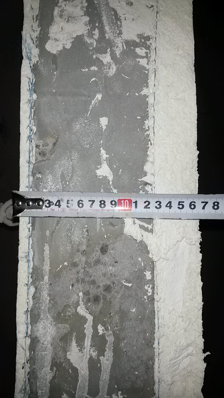

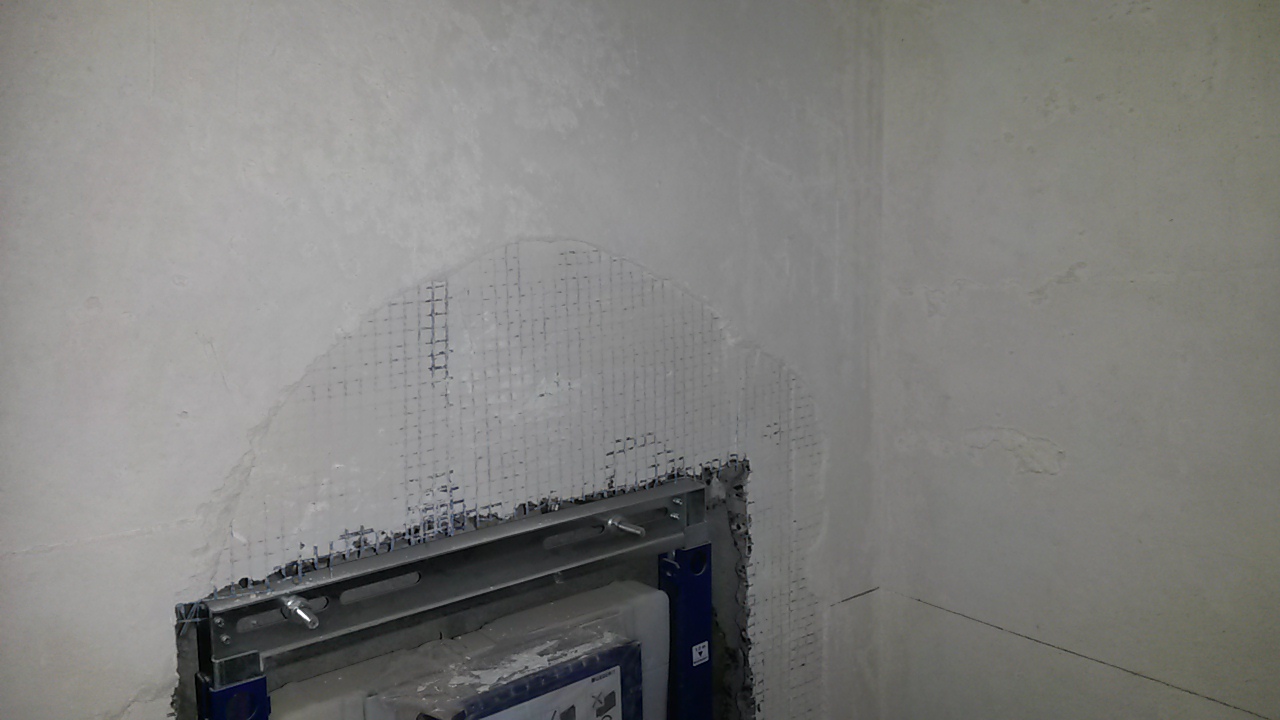

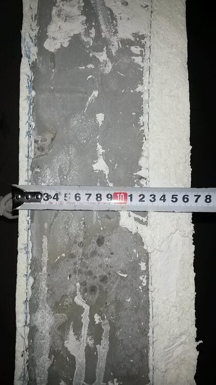

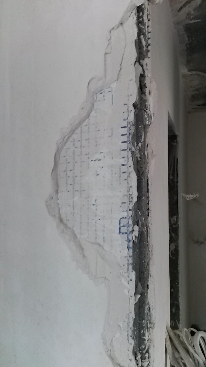

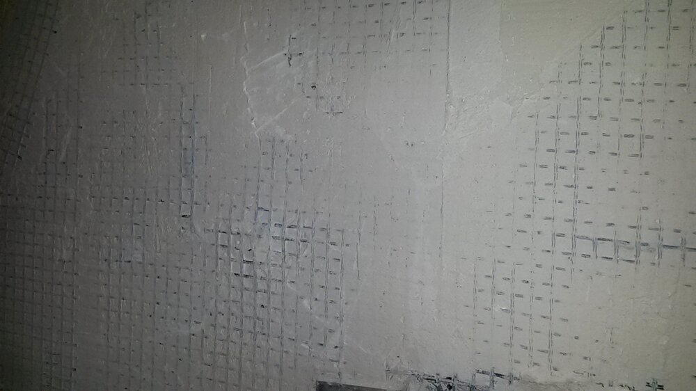

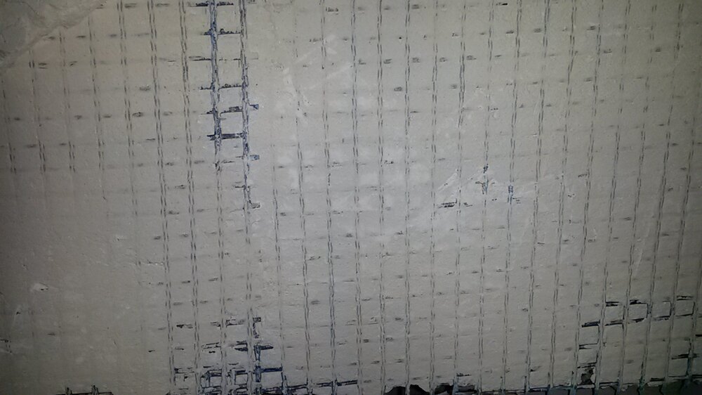

Mr. James Bond Опубліковано: 26 жовтня 2014 Поділитись Опубліковано: 26 жовтня 2014 Добрый вечер! Сегодня после посещения своей "стройки" заметил проблему. И так, сначала. В конце августа нанял штукатуров для оштукатуривания стен квартиры. Все нюансы обсудили, я настоял на том что бы по всей квартире проклеили стеклосетку, которую я купил за свои деньги. Ура, процесс пошел и через дней 7-9 квартиру сдали, все было супер, углы, откосы ну короче все ... до сегодняшнего дня. Закончили работу сантехники и я пришел осмотреть собственно как и чего и обнаружил случайно что в тех местах где происходило штробление стал глухой звук штукатурки, это было во всех местах штробления в радиусе 30 см от ближайшего края штробы ... был в шоке.... когда взял шпатель и начал поддевать штукатурку, она полезла как цепная реакция.... отваливается нижний кусок зачинает греметь выше и выше... Хоть до потолка можно все поотколупивать... ЧТО ЭТО???? на сколько я видел ихняя технология была такой: сначала они поклеили по всей квартире сетку на гипсовую штукатурку (которая и сейчас держиться отлично), а потом ставили маяки и штукатурили.... вот эта штукатурка сейчас и отпадает от сетки (от первого слоя) ... Как сейчас быть?? в других комнатах где не было штробления -все гуд... но сейчас над ставить подрозетники ... боюсь все начнет отваливаться ! Посилання на коментар Поділитися на інших сайтах More sharing options...
Mr. James Bond Опубліковано: 26 жовтня 2014 Поділитись Опубліковано: 26 жовтня 2014 Добрый вечер! Сегодня после посещения своей "стройки" заметил проблему. И так, сначала. В конце августа нанял штукатуров для оштукатуривания стен квартиры. Все нюансы обсудили, я настоял на том что бы по всей квартире проклеили стеклосетку, которую я купил за свои деньги. Ура, процесс пошел и через дней 7-9 квартиру сдали, все было супер, углы, откосы ну короче все ... до сегодняшнего дня. Закончили работу сантехники и я пришел осмотреть собственно как и чего и обнаружил случайно что в тех местах где происходило штробление стал глухой звук штукатурки, это было во всех местах штробления в радиусе 30 см от ближайшего края штробы ... был в шоке.... когда взял шпатель и начал поддевать штукатурку, она полезла как цепная реакция.... отваливается нижний кусок зачинает греметь выше и выше... Хоть до потолка можно все поотколупивать... ЧТО ЭТО???? на сколько я видел ихняя технология была такой: сначала они поклеили по всей квартире сетку на гипсовую штукатурку (которая и сейчас держиться отлично), а потом ставили маяки и штукатурили.... вот эта штукатурка сейчас и отпадает от сетки (от первого слоя) ... Как сейчас быть?? в других комнатах где не было штробления -все гуд... но сейчас над ставить подрозетники ... боюсь все начнет отваливаться ! и еще фото: Посилання на коментар Поділитися на інших сайтах More sharing options...
Гочик Опубліковано: 26 жовтня 2014 Поділитись Опубліковано: 26 жовтня 2014 ЧТО ЭТО???? Це порушення технології! 1. Сітка має бути ближче до поверхні штукатурки, а не між штукатуркою та стіною. 2. Другий слой накидався на загладжену поверхню після приклеювання сітки, а треба було пройтись гребінкою по першому, щоб забезпечити адгезію з наступним. 3. Не погрунтовано перед другим шаром. Принаймні слідів Грундірміттеля не видно, а саме його треба було використати. 4. Зробити квартиру за 7-9 днів з поклейкою сітки наштовхує на думку, що другий слой накидався на вологий перший. 5. На фото видно, що штукатурка не глянцована (чи то просто санвузол "під плитку"), а значить можна було зробити штукатурку на основу, з використанням відповідних грунтовок, а тоді уже на етапі шпаклівки дати сітку або склохолст. Как сейчас быть?? Демонтаж, бо бухтіння і відпадання - це питання часу. Ваше щастя, що помітили це зараз, а не коли поличку вішали. 1 Посилання на коментар Поділитися на інших сайтах More sharing options...
мастерок Опубліковано: 26 жовтня 2014 Поділитись Опубліковано: 26 жовтня 2014 Любая армировка работает находясь в толще однородного армируемого материала который наносится за один проход.В Вашем случае сыграло злую шутку противоречие в установке маяков и нанесении сетки именно в гипсовых штукатурках.По технологии сетка должна утапливатся в свежий слой штукатурки и сразу же укрыватся сверху той же штукатуркой.Но если поступать так,то неизбежно получаются разрывы сетки на маяках.Поэтому хлопцы пошли по простому пути-сперва утопили сетку,а уж затем выставили маяки и нанесли следующий слой,причём,как верно подметил Гочик-с нарушением элементарных вещей. Рассказывать конечно можно много,но вывод один-мастера в принципе не понимают как работает и для чего нужна сетка,поэтому только демонтаж. 3 Посилання на коментар Поділитися на інших сайтах More sharing options...
Mr. James Bond Опубліковано: 26 жовтня 2014 Поділитись Опубліковано: 26 жовтня 2014 Я так понимаю, его нужно сбивать по всей квартире полностью с сеткой или до сетки? Если до сетки, новый слой надежно будет держаться на старом? Посилання на коментар Поділитися на інших сайтах More sharing options...
Vitaliy67 Опубліковано: 27 жовтня 2014 Поділитись Опубліковано: 27 жовтня 2014 Сетка остаётся. А дальше по технологии. Грунтовка-штукатурка-и т.д. А на Ваших слоях сетка в принципе не нужна. 1 Посилання на коментар Поділитися на інших сайтах More sharing options...
Чуля Опубліковано: 27 жовтня 2014 Поділитись Опубліковано: 27 жовтня 2014 Сетка остаётся. Не впевнений... Але для підстраховки, поштукатурте по сітці, спочатку десь невеликий обьєм... на невеликій стіні і після повного висихання опробуйте на міцність... Пригадав випадок, коли одні - кадри (Апять -западєнці):D армуючу сітку промазали готовою в ведрах акриловою фінішпастою, а потім після висихання перетягували гіпсовою фінішною шпаклівкою... Гіпсова трималась -візуально, допоки не почали під покраску грунтувати... вона тоді тупо намотувалась на валик і при механічному здиранні шпателем облущувалась до сітки пластами... Тобто не було жодної агдезіїї, а сплошне відторгнення. Хлопаки попались на сурьйозного дядька і повернули гроші за роботу + матеріал. На що саме у Вас клеїли сітку? Взагалі то, наприклад я, вже досить давно розчарувався в армуванні під фарбування, таким матеріалом як - сітка... Але раніше, коли працював з нею, то спочатку штукатурив без особливого глянцювання, потім демонтаж маяків і заробляння штроб... потім вже після висихання штукатурки, монтував сітку в свіжо нанесене шпакло ( суміш де - гіпсова шштукатурка + гіпсова фінішна шпаклівка, для пластичності розчину)... потім вже, по поверхні приклеюної і один раз перетянутої сітки, йшла -гіпсова фінішна на здир, допоки не покрию саму сітку. Слабо собі уявляю, як можна - армувати сіткою, одночасно при штукатурці стін гіпсовою штукатуркою... та щей з встановленими маяками. Хоч можу й помилятись, оскільки вважаю що в штукатурці, ще не маю достатнього - практичного досвіду. І все тоді я робив, без будь яких грунтовок... окрім як, грунтування перед самою штукатуркою і вже після шліфовки перед покраскою. Сітку завжди обирав від перевірених мною виробників і фасадну, якщо ж траплялась невідома мені, то проводив тестування на лугостійкість - замочивши на ніч шматок сітки в ведрі з мильним розчином... де головним показником було те, щоб сітка на ранок не розлазилась в руках... Зараз же, довіряю більше такому армуючому матеріалу, як - флизелін (плотність 100- мінімум) або склохолст з додатковими армуючими нитяними смужками... Обидвоє вони, маять в обовязковому порядку знаходитись- якомога ближче до поверхні, при мінімальних слоях шпаклівки нанесних на них зверху (на здир). 1 Посилання на коментар Поділитися на інших сайтах More sharing options...
мастерок Опубліковано: 27 жовтня 2014 Поділитись Опубліковано: 27 жовтня 2014 А на Ваших слоях сетка в принципе не нужна. Я бы уточнил: -сетка нужна всплошную при тонких слоях,а при Ваших слоях она необходима исключительно на стыках разнородных материалов. И для Чули-она таки остаётся,я впевнений. Посилання на коментар Поділитися на інших сайтах More sharing options...
Mr. James Bond Опубліковано: 27 жовтня 2014 Поділитись Опубліковано: 27 жовтня 2014 Сегодня общался с технологом Кнауф, он сказал что это грубое нарушение технологии штукатурки! так в 2 слоя нельзя было делать... да и еще заглаживать 1 слой .... Сказал что нужно все срывать с сеткой поскольку гарантии что новая будет держаться на заглаженной поверхности нет, а если ее так оставить и ничего не делать, то это "бомба" замедленного действия, неизвестно как она себя там поведет через год ... Сетку нужно "топить" в слое, а не замазывать... Завтра приедут те кто штукатурил... посмотрим Добавлено через 3 минуты На що саме у Вас клеїли сітку? На ту же гипсовою штукатурку МП 75... Посилання на коментар Поділитися на інших сайтах More sharing options...
Чуля Опубліковано: 27 жовтня 2014 Поділитись Опубліковано: 27 жовтня 2014 Сетку нужно "топить" в слое, однозначно а не замазывать... При этом всеже интересно, чем именно они замазывали саму сетку? И для Чули-она таки остаётся,я впевнений. Если речь про это: на стыках разнородных материалов. Там и теперь даю... но все чаще, разочаровуюсь в ее ефективности. В основном для успокоения клиента))) например на тех же швах меду ж/Б плитами перекрытий, она хоть и через пару лет все одно иде микротрещина.. Посилання на коментар Поділитися на інших сайтах More sharing options...
Mr. James Bond Опубліковано: 27 жовтня 2014 Поділитись Опубліковано: 27 жовтня 2014 Я бы уточнил: -сетка нужна всплошную при тонких слоях,а при Ваших слоях она необходима исключительно на стыках разнородных материалов. И для Чули-она таки остаётся,я впевнений. Согласен! Но почему я принял решение что бы они ее применили везде, потому что дом монолитный и в квартире очень много стыков с разных материалов: кирпич - бетон, бетон - бетонный блок. бетонный блок - кирпич вент. каналы и т. п..... то есть там на 70 процентах площади ее надо было применять... Посилання на коментар Поділитися на інших сайтах More sharing options...
Чуля Опубліковано: 27 жовтня 2014 Поділитись Опубліковано: 27 жовтня 2014 На ту же гипсовою штукатурку МП 75... а отрывать саму сетку пробовали? Посилання на коментар Поділитися на інших сайтах More sharing options...
Mr. James Bond Опубліковано: 27 жовтня 2014 Поділитись Опубліковано: 27 жовтня 2014 а отрывать саму сетку пробовали? сама сетка приклеена хорошо, но приложив усилие, сорвать все же возможно, после того как содрать 2 слой ... Посилання на коментар Поділитися на інших сайтах More sharing options...
