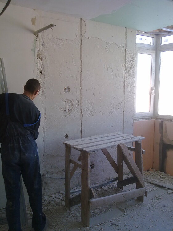

andron66 Опубліковано: 22 лютого 2013 Поділитись Опубліковано: 22 лютого 2013 Здравствуйте. Подскажите в чем может быть проблема. Дом новый, после строителей. Стены были оштукатурены мп-75 кнауф. Некоторые стены были оштукатурены очень неровно, видно что штукатурили не по уровню, а по кривой стене. Было принято решение выровнять все это той же штукатуркой мп-75 кнауф. Новая штукатурка была произведена в следующей последовательности: - помыты стены от пыли; - покрыты бетоноконтактом кнауф; - нанесена новая штукатурка. Но в местах где приходилось сверлить и штробить уже по новой штукатурке, она начинала отваливаться, вместе с бетоноконтактом, от старой штукатурки. Причем бетоноконтакт совсем не держался на старой штукатурке. В чем может быть проблема. Посилання на коментар Поділитися на інших сайтах More sharing options...
env Опубліковано: 23 лютого 2013 Поділитись Опубліковано: 23 лютого 2013 оО зачем вы бетонконтактом грунтовали гипсовую поверхность? 1 Посилання на коментар Поділитися на інших сайтах More sharing options...
Stanitskii Опубліковано: 23 лютого 2013 Поділитись Опубліковано: 23 лютого 2013 оО зачем вы бетонконтактом грунтовали гипсовую поверхность? затем,что поверхность - глянец....ТС, температурный режим,перемёрзший материал,замешивали вручную ,какой из вариантов ВАш?Да и вообще после шпателя не штукатурят,делают штробы сеткой , а потом уж... Посилання на коментар Поділитися на інших сайтах More sharing options...
malyarman Опубліковано: 23 лютого 2013 Поділитись Опубліковано: 23 лютого 2013 Но в местах где приходилось сверлить и штробить уже по новой штукатурке, она начинала отваливаться, вместе с бетоноконтактом, от старой штукатурки. Причем бетоноконтакт совсем не держался на старой штукатурке. В чем может быть проблема. А проблема в том,что наши умные строители сейчас наносят бетонконтакт на всё,что только можно(как кто-то тут писал-"хоть на стекло").Я вообще был удивлён,услышав здесь на форуме,что его спокойно наносят на гипсовые штукатурки и налаживают сверху новые слоя штукатурки и знал точно,что рано или поздно это добром не кончиться.Но тут все уверяют,что это нормальная практика-ну что ж делайте так и дальше. 2 Посилання на коментар Поділитися на інших сайтах More sharing options...
andron66 Опубліковано: 23 лютого 2013 Автор Поділитись Опубліковано: 23 лютого 2013 затем,что поверхность - глянец....ТС, температурный режим,перемёрзший материал,замешивали вручную ,какой из вариантов ВАш?Да и вообще после шпателя не штукатурят,делают штробы сеткой , а потом уж... Штукатурили машинным способом. Штукатурили - конец ноября, в квартире, отопление включено. Строители покупали все на сами, но штукатурка и бетоноконтак не поддельные, брались в проверенном месте. Строители говорят, что устранять все что отслоилось. Но у меня главный вопрос - сейчас отслоилась та часть, которую сверлили и штробили. А что будет с остальной частью, не упадет она мне на голову через пару лет? 1 Посилання на коментар Поділитися на інших сайтах More sharing options...

env Опубліковано: 23 лютого 2013 Поділитись Опубліковано: 23 лютого 2013 какой же у вас там слой получился... попробуйте выяснить слабое место соединения: - выкрашивается с верхним слоем старой штукатурки; - отваливается четко между штукатурками; - ... Первый вариант вероятно сможет простоять, а вот второй - как раз прямая дорога к отслаивающимся пластам. А вообще правильно заметили выше, что надо было армировать сеткой или вообще наделать борозд по всей штукатурке и сделать всю поверхность шершавой какой-нибудь крупной теркой. т.е. в идеале добиться однородности, тем более штукатурки одинаковые. Ну это как на мой неопытный взгляд. Посилання на коментар Поділитися на інших сайтах More sharing options...
VoevoDA Опубліковано: 23 лютого 2013 Поділитись Опубліковано: 23 лютого 2013 (змінено) Объект мой. Идет разрыв между штукатурками прямо по бетоноконтакту и только в местах штробления и долбления при укладке электрокабелей. Площадь отвалившейся штукатурки порядка 0,2 м.кв. из примерно 400 м.кв. И только в одной комнате. Нигде больше штукатурка не трескается, не бухтит. Почему так происходит - мне пока не понятно. Все делалось строго по технологии, материалы брались у проверенных поставщиков. Процесс подготовки поверхности и непосредственно штукатурки фотофиксировался. Бетоконтакт очень прочно зацепился за "мою" штукатурку, но не взялся за старую. Стены были предварительно зачищены и обеспылены. Выслушаю мнение коллег, т.к. хочется самому разобраться. С Заказчиком было принято решение устранить все изьяны после того, как окончатся все работы по электрике и будет смонтирован потолочный каркас для ГК. Малярмен, не сгущайте краски, ничего там страшного нет. Змінено 23 лютого 2013 користувачем VoevoDA Посилання на коментар Поділитися на інших сайтах More sharing options...
malyarman Опубліковано: 23 лютого 2013 Поділитись Опубліковано: 23 лютого 2013 Площадь то небольшая и можно было бы списать на попавшую пыль в эти места или ещё чего-то,но отошло именно в местах штробления.О чём это говорит?О том,что фигня это всё-бетоконтакт на МП-75 наносить.Получаеться что,в принципе,оно всё держиться,но вот подолбили стену-оно и отошло нафиг.Тоесть фиговенькая связка получаеться,имхо. В принципе,если отвалилось только вокруг штроб(если не на метр в стороны,конечно),то это не проблема. 2 Посилання на коментар Поділитися на інших сайтах More sharing options...

VoevoDA Опубліковано: 23 лютого 2013 Поділитись Опубліковано: 23 лютого 2013 На смертельно и попадалово на деньги. Не смертельно это да, но и никакого попадалова на деньги нет. Заказчику все устраняется по гарантии, мне же отремонтировать полквадрата - сами понимаете, не проблема. Дело не в деньгах совершенно - я хочу, с Вашей коллеги помощью, разобраться в причине! Давайте попробуем. Перед штукатуркой стены обследовались, нигде трещин и бухтения не было обнаружено(в конце работ при штукатурке лестничного проема было обнаружено небольшое бухтение под потолком, можно было профилонить, но нет, снесли все, что сносилось). Стена - кривая машинная штукатурка, по заверениям МП-75, все может быть, не спорю. Но, она была плотной, прочной, не пылила, не сыпалась, царапалась с трудом, нигде не бухтела. Как раз работа для Бетоноконтакта. Производитель допускает применения этой грунтовки даже при приклеивании плитки на плитку, на штукатурки, бетон, потолки и т.д. По-поводу впитываемости гипсовой штукатурки, то естественно она впитывает, я думаю на уровне силикатной кладки, но это-же не глиняный кирпич и тем более не газоблок, которые сосут воду сколько не поливай. Так вот, проблема в том, что бетоконтакт взялся за мою штукатурку намертво, а на прошлой только остались следы от песчинок кварца. Напоминаю, отвалилось полквадрата из четырехсот и только в местах штробления в одной комнате. Более того, по квартире проделано уже наверное с пару сотен метров погонных штроб - нигде больше такой ситуации нет! У меня похожих случаев в практике не было. Посилання на коментар Поділитися на інших сайтах More sharing options...
gospel Опубліковано: 23 лютого 2013 Поділитись Опубліковано: 23 лютого 2013 Глупо было применять бетоконтакт, там где он не нужен. Для таких случаев есть Грундирмитель или Хафтэмульсия Штробление всегда риск, а отвалилось только в одном месте потому что припало пылью 1 Посилання на коментар Поділитися на інших сайтах More sharing options...
VoevoDA Опубліковано: 23 лютого 2013 Поділитись Опубліковано: 23 лютого 2013 В принципе, такие места дают о себе знать только при штраблении и подобных работах. Так в этом-то и дело, что меня смущает, кстати и Заказчика тоже, вся квартира после нас в штробах и бухтения-отслоения нигде больше нет. Как так? Почему? Добавлено через 2 минуты Штробление всегда риск, а отвалилось только в одном месте потому что припало пылью Было и такое мнение, что именно в этом месте плохо обеспылили, но честно говоря как-то не особо верится, что-б так совпало. Посилання на коментар Поділитися на інших сайтах More sharing options...
gospel Опубліковано: 23 лютого 2013 Поділитись Опубліковано: 23 лютого 2013 Так в этом-то и дело, что меня смущает, кстати и Заказчика тоже, вся квартира после нас в штробах и бухтения-отслоения нигде больше нет. Как так? Почему? Добавлено через 2 минуты Было и такое мнение, что именно в этом месте плохо обеспылили, но честно говоря как-то не особо верится, что-б так совпало. Пылью прибило сделай и забудь, знаешь сколько еще таких случаев может быть? не бери дурного в голову 3 Посилання на коментар Поділитися на інших сайтах More sharing options...
