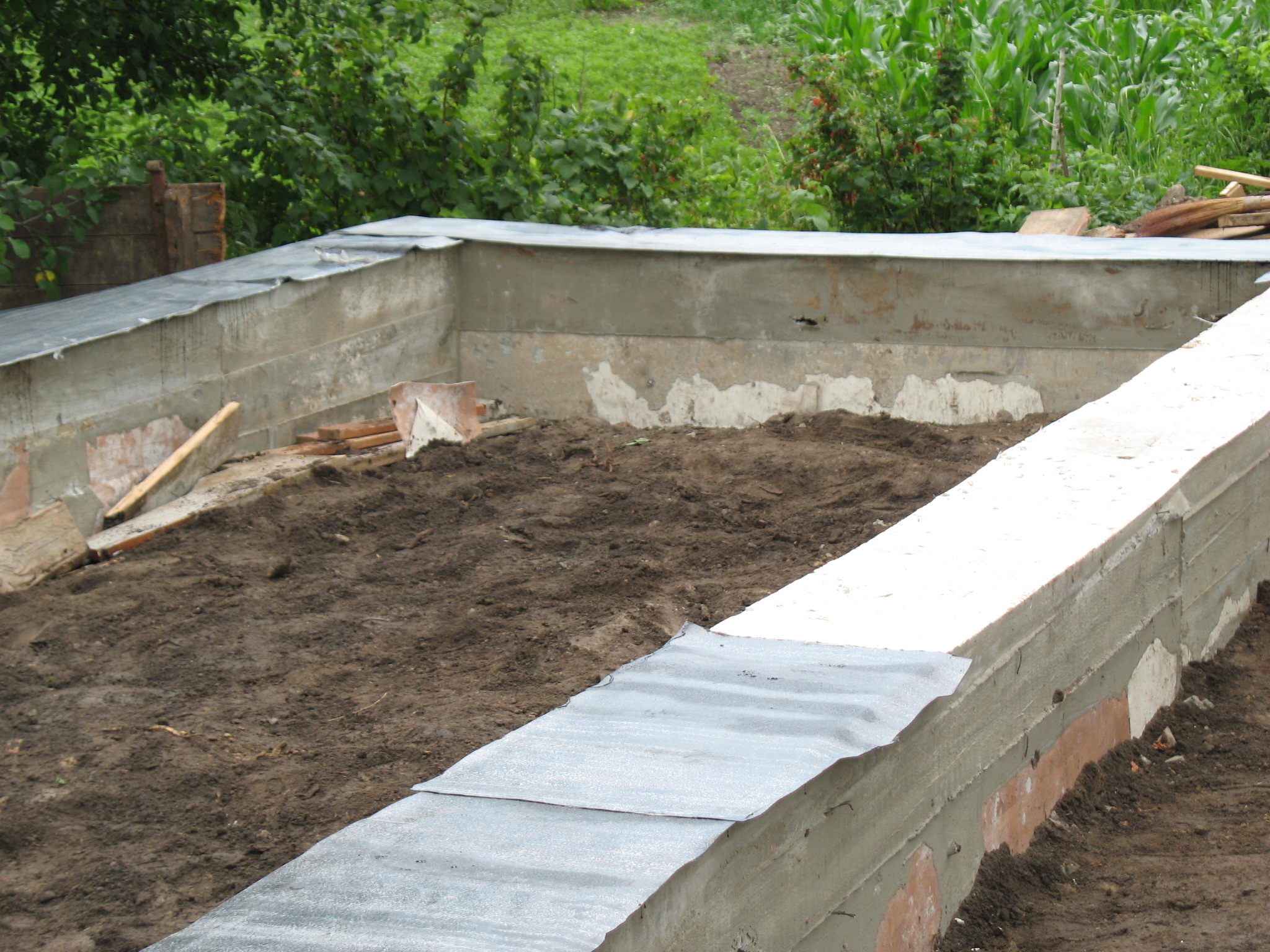

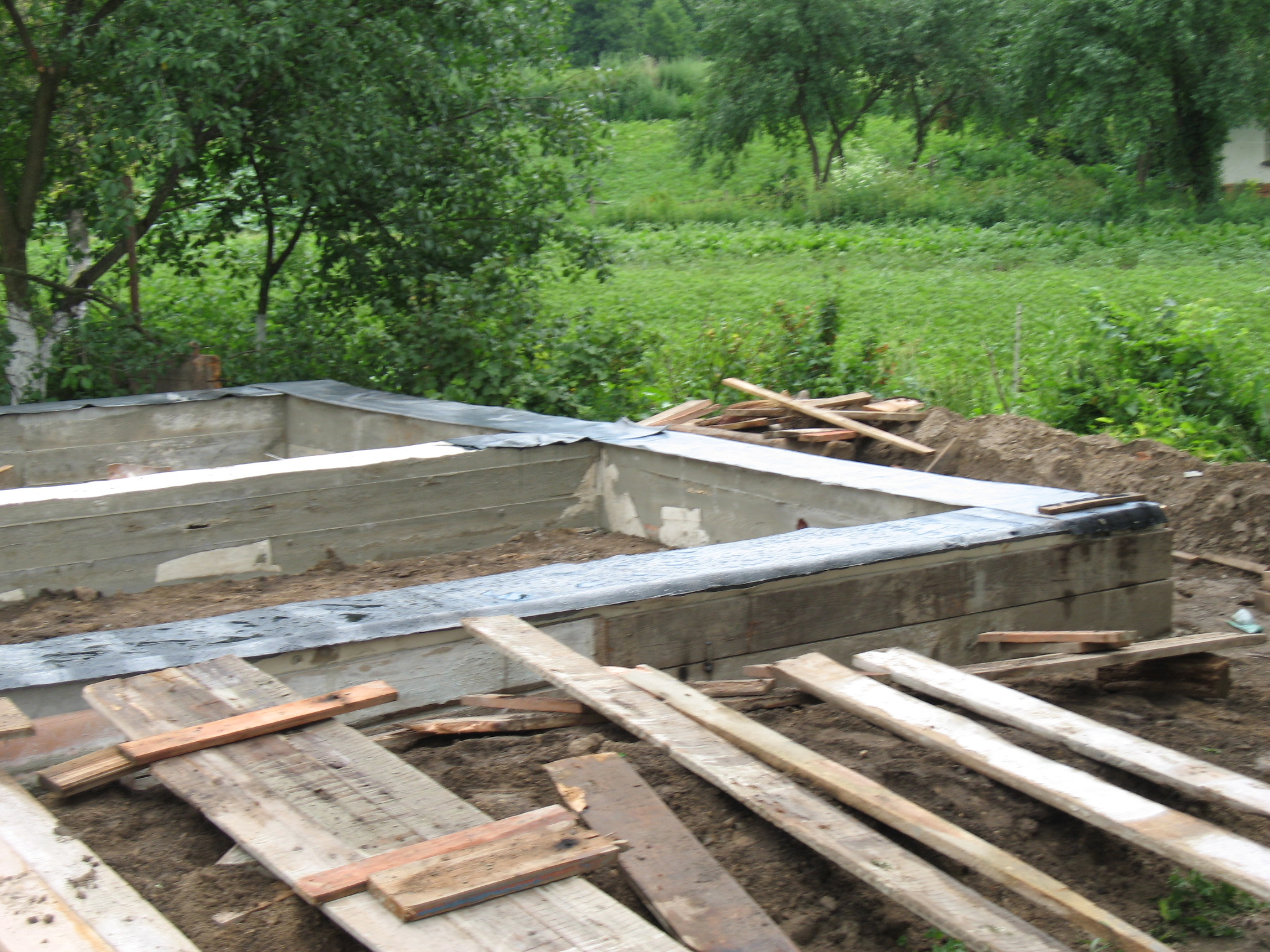

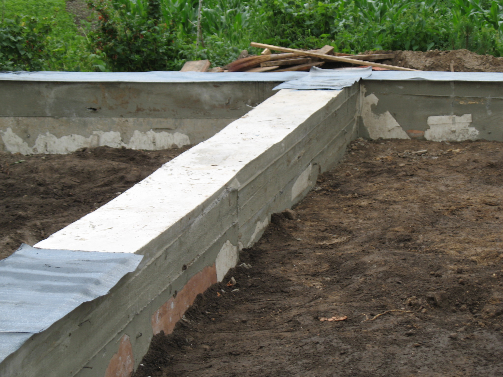

drakon_78 Опубліковано: 16 червня 2013 Автор Поділитись Опубліковано: 16 червня 2013 Не великий фото звіт про зробленний об`єм робіт... На сьогоднфшній день залитий фундамент: Використано бетон 2 машини по 10 кубів. Марка м-200п-4. Та зроблений настіл на верх фундаменту з єврорубероїду з допомогою балона з пропаном та газової горілки для смаження поросяток.... Доставленно частину будинку на майданчик...однією вантажівкою- розвантажуємось завтра з ранку... Посилання на коментар Поділитися на інших сайтах More sharing options...
DraVVa Опубліковано: 17 червня 2013 Поділитись Опубліковано: 17 червня 2013 не видно продухов и т.п. пол какой будет? 1 Посилання на коментар Поділитися на інших сайтах More sharing options...
drakon_78 Опубліковано: 17 червня 2013 Автор Поділитись Опубліковано: 17 червня 2013 Продухи є . Фотографував в іншому ракурсі. Підлогу планую з дерева на лагах, під лагами стяжка з утеплювачем... Але ще досконало не вивчав це питання... Є якісь особливості??? Посилання на коментар Поділитися на інших сайтах More sharing options...
vino-123@mail.ru Опубліковано: 17 червня 2013 Поділитись Опубліковано: 17 червня 2013 Размеры фундамента и первого венца сходятся нормально? 1 Посилання на коментар Поділитися на інших сайтах More sharing options...
irina1969 Опубліковано: 17 червня 2013 Поділитись Опубліковано: 17 червня 2013 Размеры фундамента и первого венца сходятся нормально? скоро узнаем;) 1 Посилання на коментар Поділитися на інших сайтах More sharing options...
drakon_78 Опубліковано: 17 червня 2013 Автор Поділитись Опубліковано: 17 червня 2013 .....не дочекаєтесь:D Сходяться тютя в тютю!!!,адже копав і заливав після перемірювання коробки, але й майстри робили все по матеріалам, які я їм дав - проетк в двох екземплярах 1 мене,2 у них. Зробили все по паперу - я тільки власноруч переміряв рулеткою що все ок... При тому рівень фундаменту гуляє +-1 сантиметр. Цими питаннями займався особисто сам,водяний рівень, утрамбовка бетону, підмішування до неохідного рівня., аж самому приєино. Діагоналі виставляв, переміряв раз 10.... 1 Посилання на коментар Поділитися на інших сайтах More sharing options...

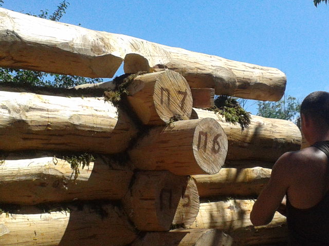

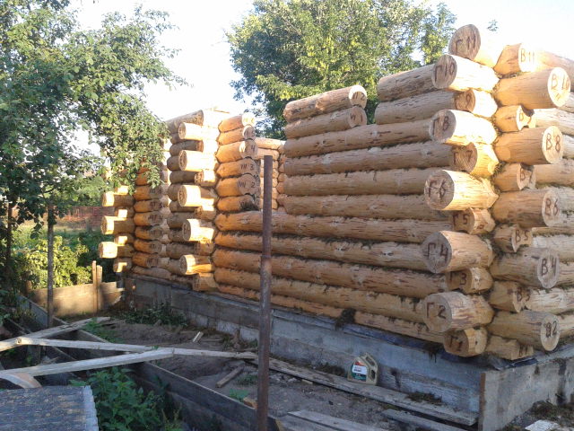

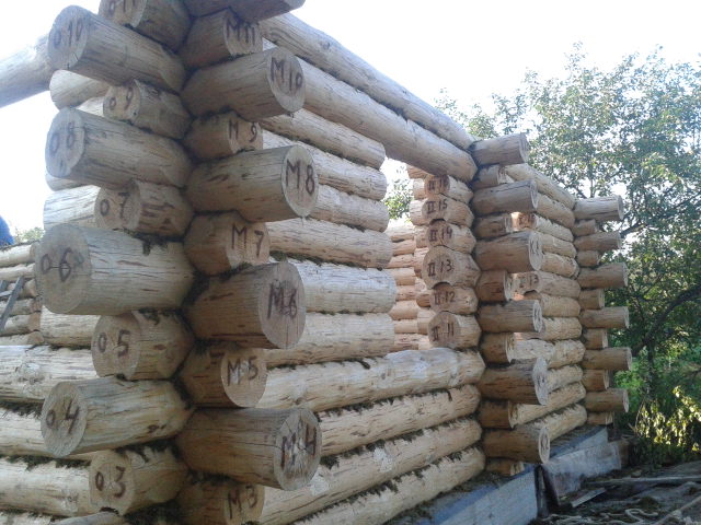

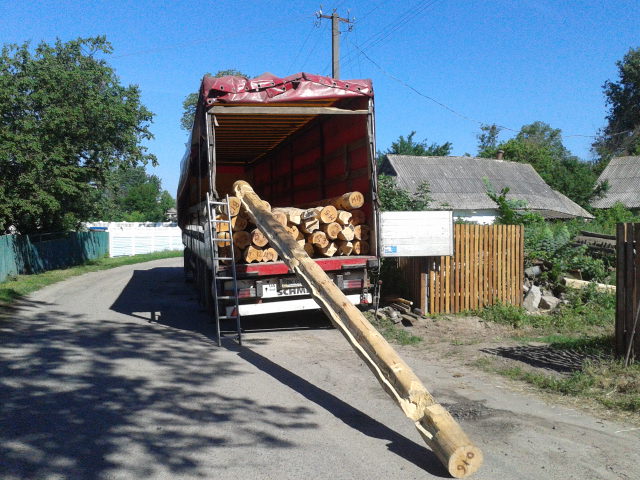

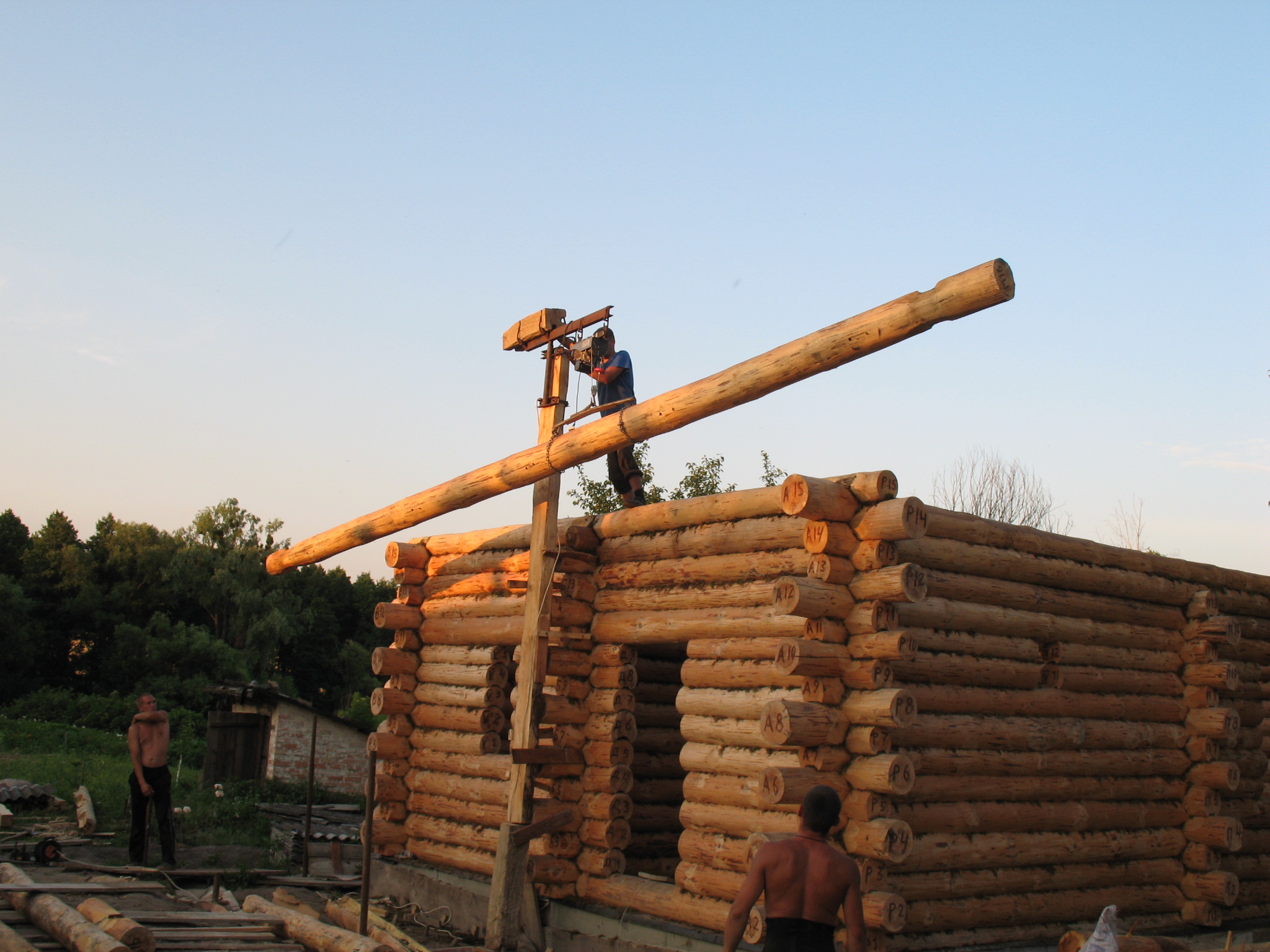

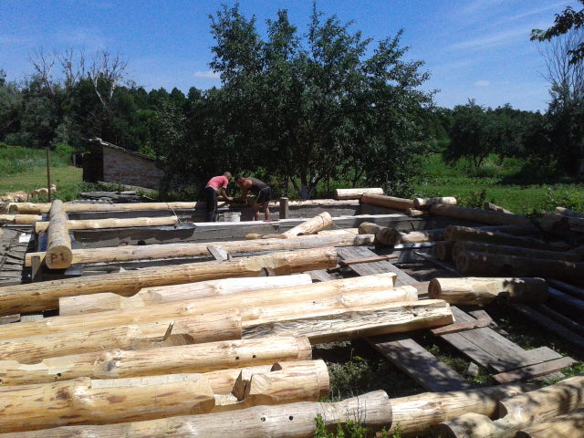

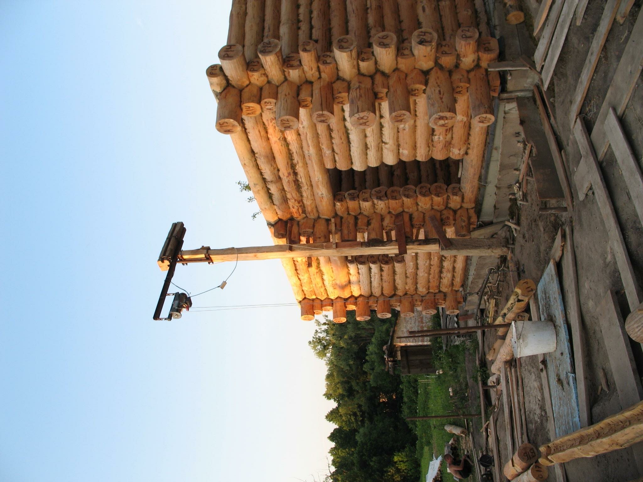

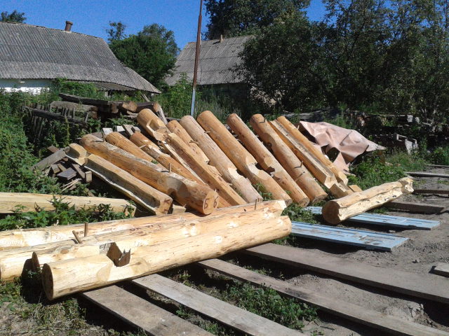

drakon_78 Опубліковано: 19 червня 2013 Автор Поділитись Опубліковано: 19 червня 2013 Пару фото з доставки першої партії будинку та початок зборки... Перевезли перший та частково мансардний поверх... 3 Посилання на коментар Поділитися на інших сайтах More sharing options...

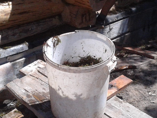

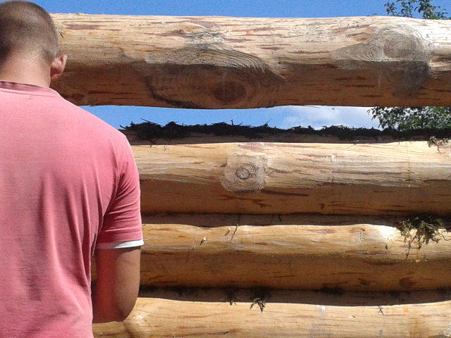

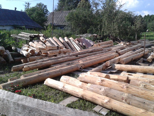

S_Lava Опубліковано: 19 червня 2013 Поділитись Опубліковано: 19 червня 2013 Непонятно как разгружали. не краном через верх???? Торцы немного грубовато обработаны (грубый пил) - будет тяжело шлифовать. Сборка на мох - класс! Посилання на коментар Поділитися на інших сайтах More sharing options...
drakon_78 Опубліковано: 20 червня 2013 Автор Поділитись Опубліковано: 20 червня 2013 Непонятно как разгружали. не краном через верх???? Торцы немного грубовато обработаны (грубый пил) - будет тяжело шлифовать. Сборка на мох - класс! Завантажували трактором з ковшом через зад, а от вигружали в ручну... Найняти людей суттєво дешевше аніж винаймати кран. Посилання на коментар Поділитися на інших сайтах More sharing options...

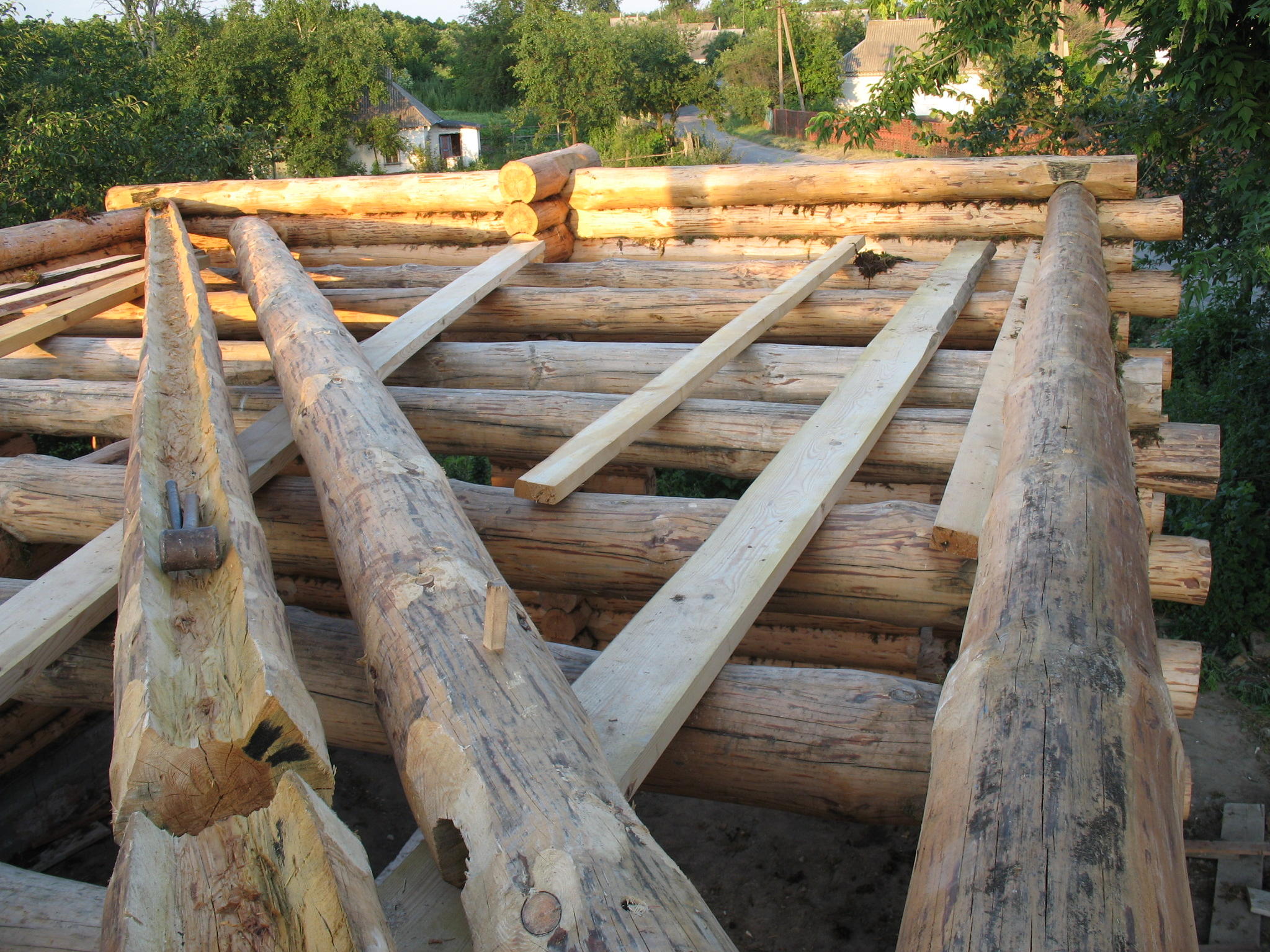

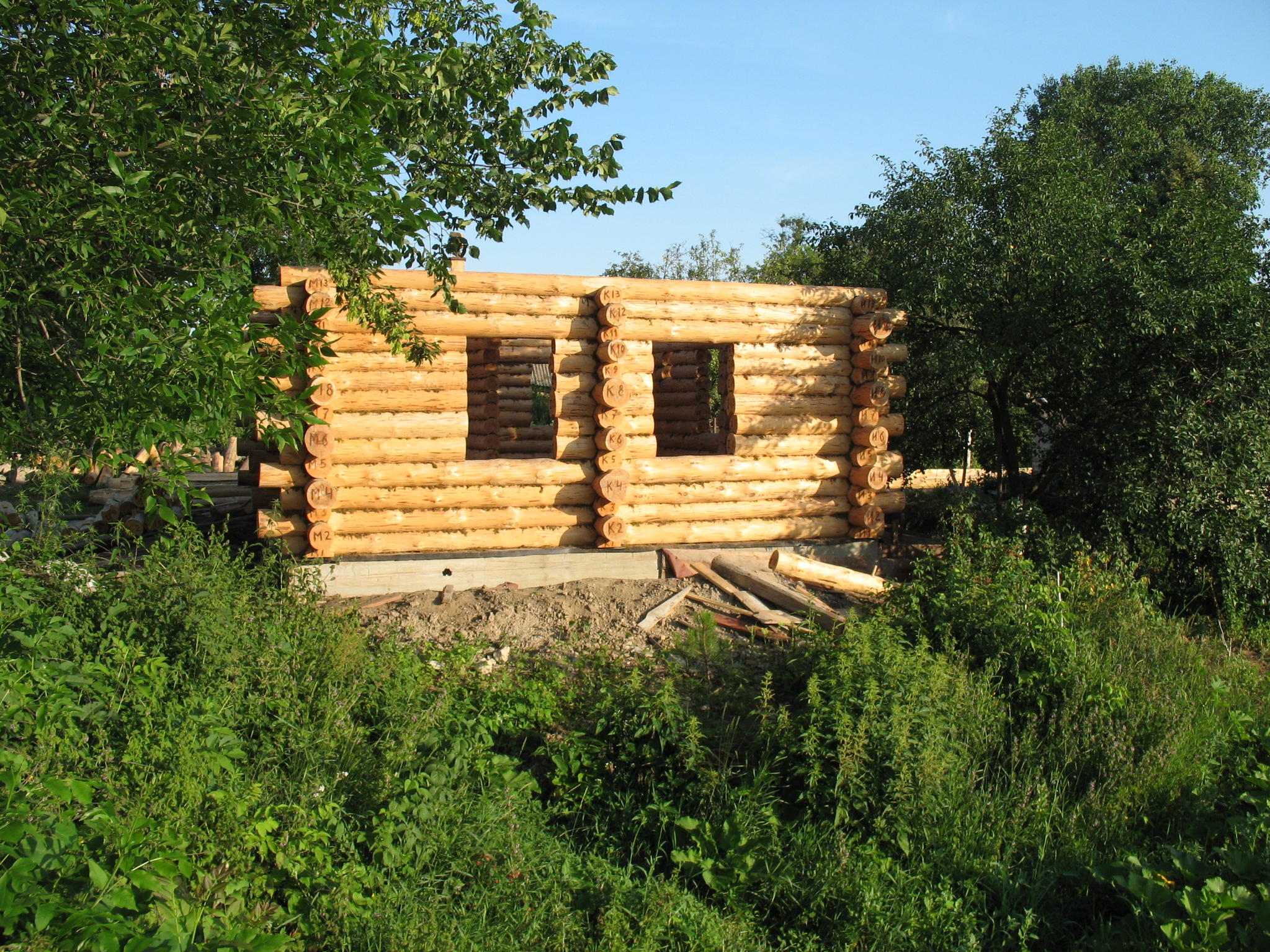

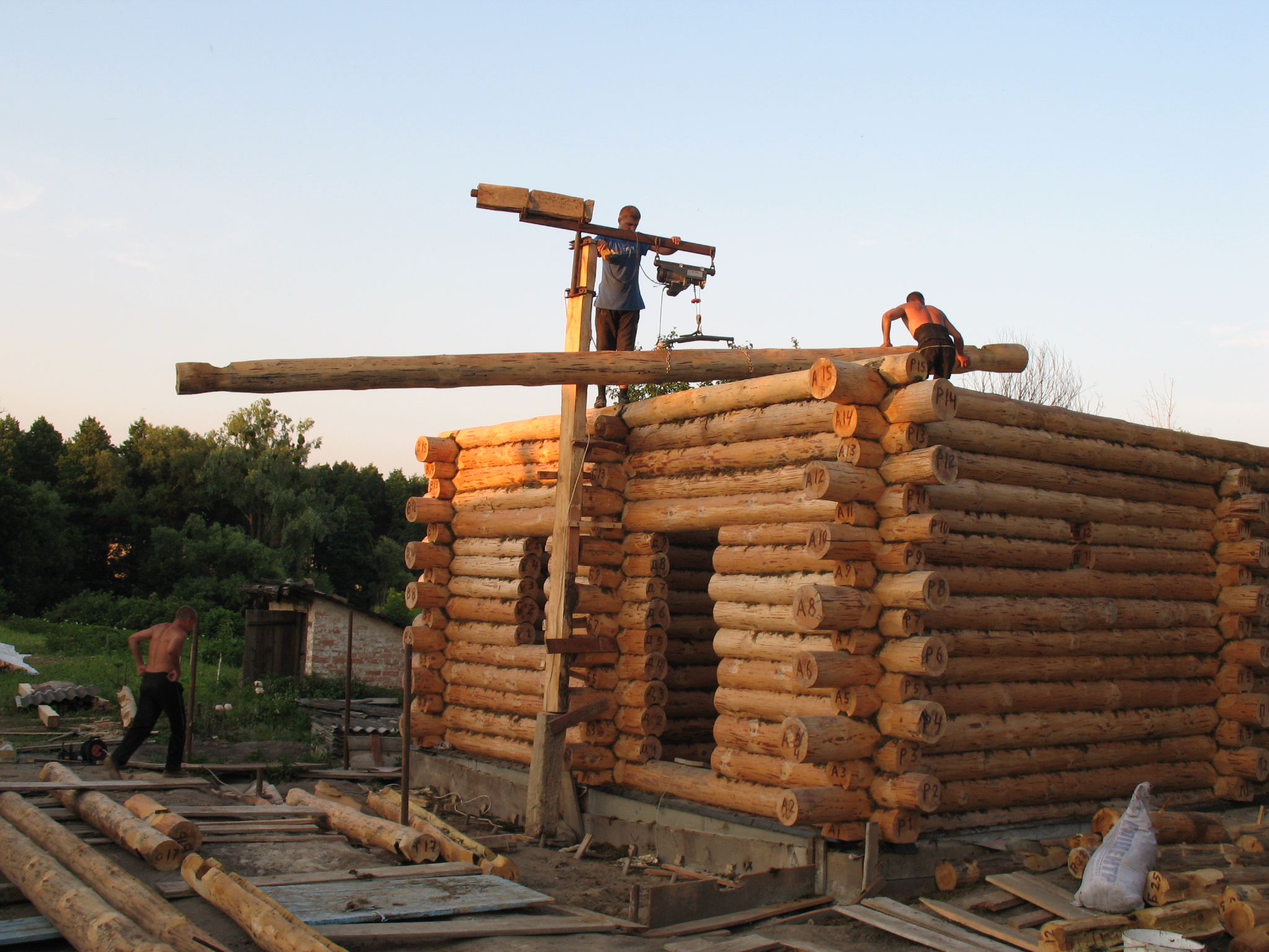

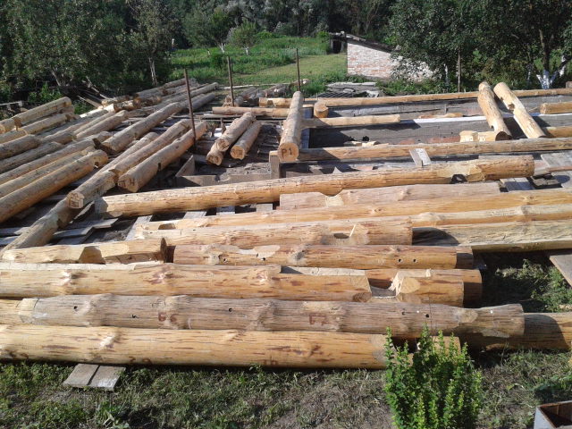

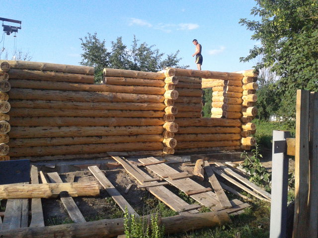

drakon_78 Опубліковано: 20 червня 2013 Автор Поділитись Опубліковано: 20 червня 2013 Робота мало помалу не стоїть на місці, а робиться... Син регулярно мене забезпечує фото звітами про роботу майстрів, адже їхати на майданчик в будній день не можу-робота, а він (син) на канікулах і з задоволенням слідкує за процесом... Паралельно сьогодні був завантажений другий тягач і в ніч вирушив до мене, в машину зайшов залишок мансардного поверху, франтонної частини та пиломатеріали на покрівлю,які були напиляні ще на весні і вже суттєво підсохли... 2 Посилання на коментар Поділитися на інших сайтах More sharing options...

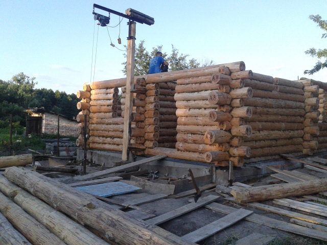

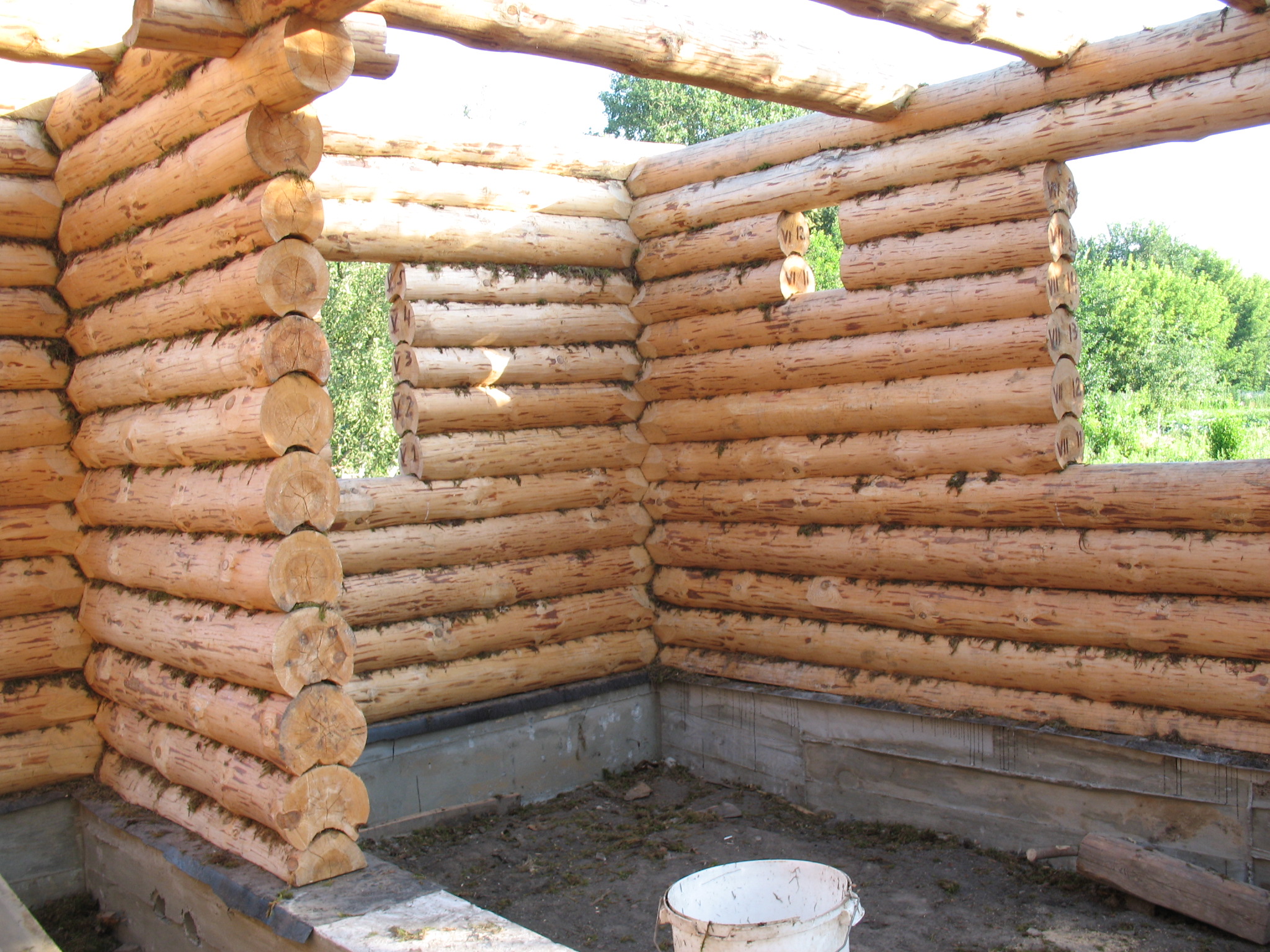

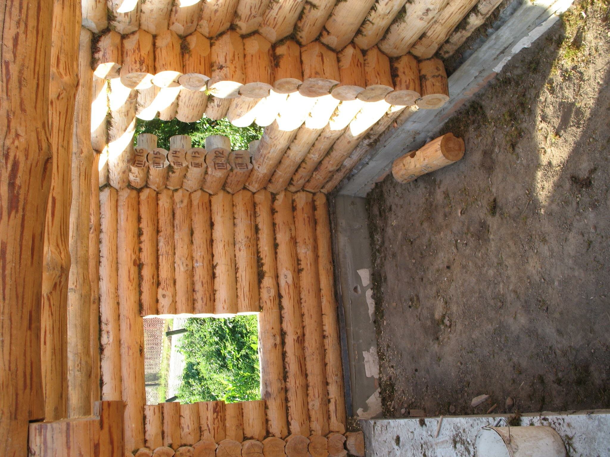

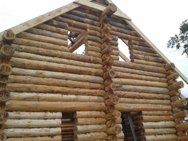

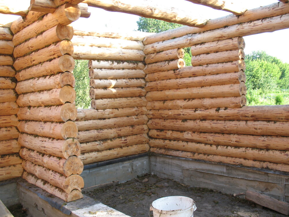

drakon_78 Опубліковано: 23 червня 2013 Автор Поділитись Опубліковано: 23 червня 2013 Обєм виконаних робіт на вчорашній день на фото... Думаю над питанням опалення будинку, не так над опаленням ,як над трубою яка буде відводити гази на вулицю-адже її потрібно змонтувати до влаштування покрівлі... може хто що порадить???, ато криза творча!!! 2 Посилання на коментар Поділитися на інших сайтах More sharing options...
S_Lava Опубліковано: 24 червня 2013 Поділитись Опубліковано: 24 червня 2013 ЭЭЭЭ. ну что тебе сказать.... Над этим надо было думать еще ДО начала. :D ну ты даешь. а как будешь топить? Посилання на коментар Поділитися на інших сайтах More sharing options...
drakon_78 Опубліковано: 24 червня 2013 Автор Поділитись Опубліковано: 24 червня 2013 Під будинком газ-може бути парове, але хочеться мати опаленя на дровах-грубка там , обо камін закритий тіпа буржуйки.... Сам мозги зламав..... Посилання на коментар Поділитися на інших сайтах More sharing options...

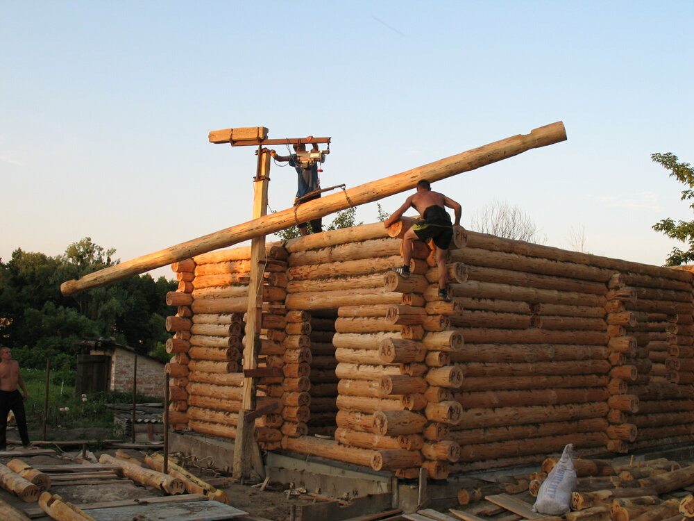

vino-123@mail.ru Опубліковано: 24 червня 2013 Поділитись Опубліковано: 24 червня 2013 как там сборка сруба? Посилання на коментар Поділитися на інших сайтах More sharing options...
drakon_78 Опубліковано: 25 червня 2013 Автор Поділитись Опубліковано: 25 червня 2013 как там сборка сруба? Збирають... Кладуть саме важке.... Посилання на коментар Поділитися на інших сайтах More sharing options...

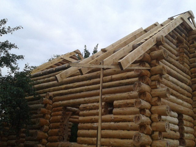

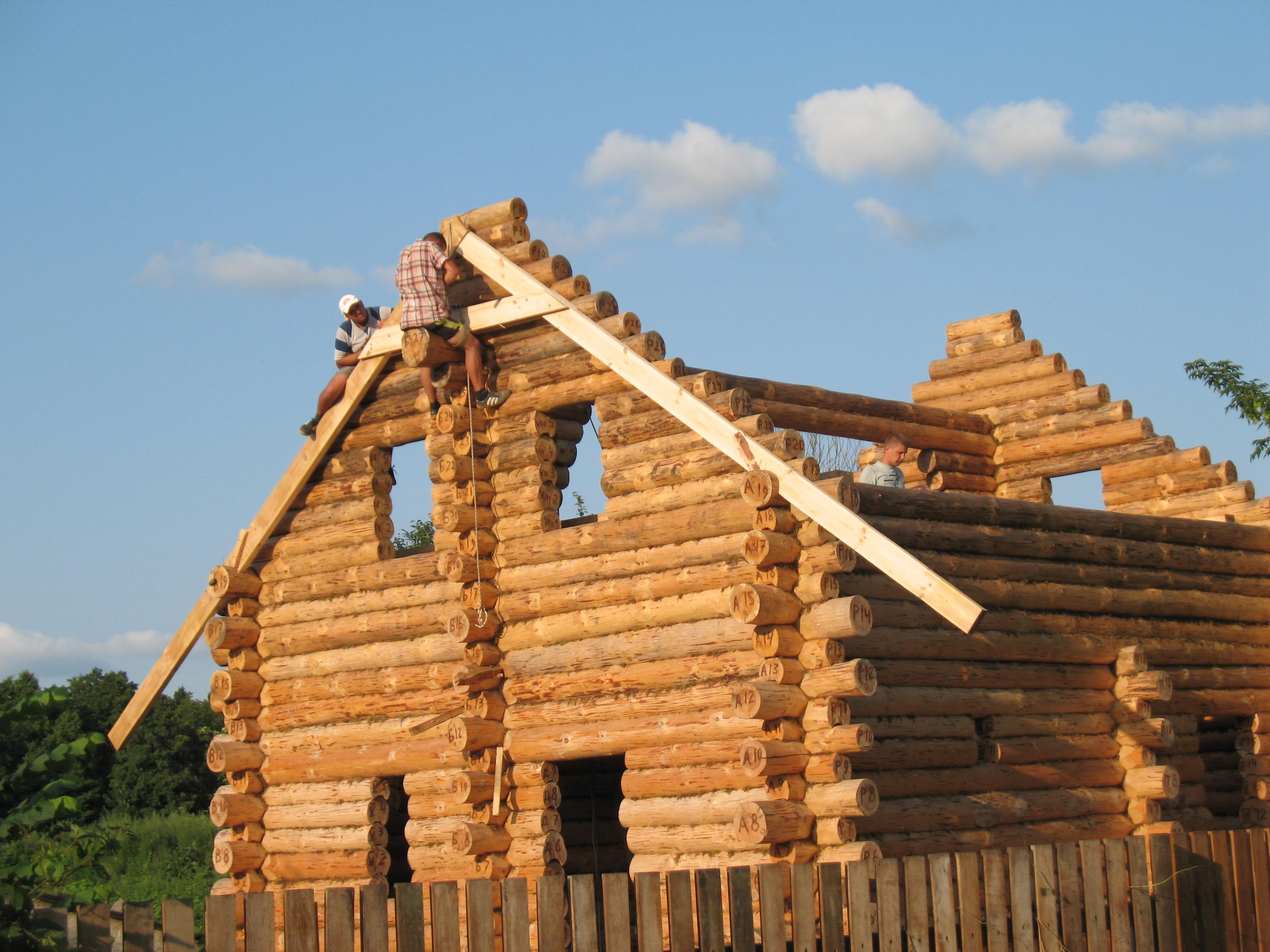

drakon_78 Опубліковано: 1 липня 2013 Автор Поділитись Опубліковано: 1 липня 2013 Доброго дня!!! Роботи по збиранню коробки завершенні! Приступили до монтажу крокв. Посилання на коментар Поділитися на інших сайтах More sharing options...
drakon_78 Опубліковано: 1 липня 2013 Автор Поділитись Опубліковано: 1 липня 2013 Наскільки правильно буде змонтувати димоход в наступному році, після монтажу покрівлі? Чи є в когось досвід такого процесу? Посилання на коментар Поділитися на інших сайтах More sharing options...
DraVVa Опубліковано: 1 липня 2013 Поділитись Опубліковано: 1 липня 2013 Наскільки правильно буде змонтувати димоход в наступному році, після монтажу покрівлі? Чи є в когось досвід такого процесу?опыт есть. 1. потом будете монтировать его там где получиться а не там где хотите 2. ломать то что сделали и неприятно и сложнее чем делать всё сразу правильно так что советую сейчас подсуетиться чем потом жалеть 2 Посилання на коментар Поділитися на інших сайтах More sharing options...
S_Lava Опубліковано: 1 липня 2013 Поділитись Опубліковано: 1 липня 2013 Наскільки правильно буде змонтувати димоход в наступному році, після монтажу покрівлі? Чи є в когось досвід такого процесу? В корне не правильно. посмотри как у меня. просто опреелись сместом под камин и поставь дымоход. остальное сделаешь после. 1 Посилання на коментар Поділитися на інших сайтах More sharing options...

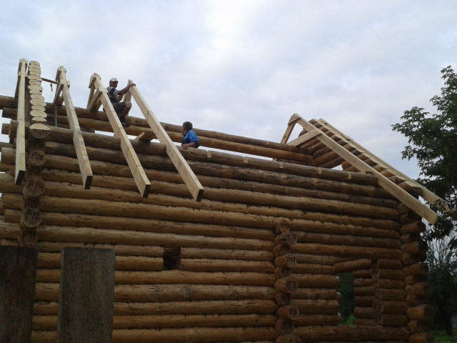

drakon_78 Опубліковано: 2 липня 2013 Автор Поділитись Опубліковано: 2 липня 2013 Роботи проходять на наступному етапі... крокви при рубенних франтонах - плавающі без фіксації по коробці... Під балки фронтонні буде встановленно домкрат для підтримки та ругулювання під час усушки будинку... фото пізніше викладу Посилання на коментар Поділитися на інших сайтах More sharing options...
Татьяна5 Опубліковано: 2 липня 2013 Поділитись Опубліковано: 2 липня 2013 після монтажу покрівлі? а напомните, из чего будет кровля? Посилання на коментар Поділитися на інших сайтах More sharing options...
drakon_78 Опубліковано: 2 липня 2013 Автор Поділитись Опубліковано: 2 липня 2013 а напомните, из чего будет кровля? цементно пісчана черепиця браас Посилання на коментар Поділитися на інших сайтах More sharing options...
Татьяна5 Опубліковано: 2 липня 2013 Поділитись Опубліковано: 2 липня 2013 цементно пісчана черепиця браас тогда сделала бы дымоход уже сейчас 1 Посилання на коментар Поділитися на інших сайтах More sharing options...
