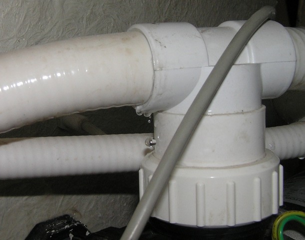

После непродолжительного периода эксплуатации ГМВ китайского производства, обнаружил протечку на соединении фитинга и распределительного трубопровода (см. фото). Возникли вопросы, в предметных и профессиональных ответах на которые остро нуждаюсь.
1) поиски в Интернете не дали мне однозначного ответа на наименование материала полимерных труб, используемых в технических коммуникациях ГМВ. Предполагаю, что это поливинилхлоридные трубы и фитинги (PVC), применяемые в напорных системах питьевого и холодного водоснабжения с максимальной эксплуатационной температурой 45гр. С. Так ли это или другие варианты?
2) если это PVC, то соединение трубопроводов с фитингами осуществляется по методике клеевой технологии монтажа, т.е. применяется специальный клей. Клей растворяет поверхности стенок соединяемых элементов наружной трубы и внутренней фитинга, в результате получается монолитный материал (происходит диффузионное соединение). Так ли это или другие варианты?
3) в моем случае при обнаружении дефекта некачественного клеевого стыка можно ли предприняв технические способы и действия минимальными усилиями устранить течь? Можно ли промазать периметр примыкания стыка трубы и фитинга специальными герметиками, силиконами или аналогичными клеевыми составами с наложением механического бандажа или хомута и таким образом устранить течь?
4) Ключевой вопрос темы: ремонтопригодно ли такое соединение. Т.е. конкретно если все попытки устранить течь промазкой периметра примыкания трубы и фитинга не дадут положительного результата, можно ли тепловым феном разъединить этот стык, зачистить до первичного состояния внешний участок трубы и внутренний фитинга и снова их склеить для получения однородного качественного герметичного состояния или по технической классификации это неразъемное и неремонтнопригодное соединение и после обнаружении дефекта (негерметичность соединений является недопустимым дефектом) для восстановления первичной функциональной работоспособности узла в обязательном порядке требуется последовательное выполнение технологических процедур по механическому разъединению (разделению ножом) деталей, обрезке дефектной части и перемонтажу с применением дополнительного наращенного фитинга и отрезка трубы с последующим гидравлическим испытанием рабочими параметрами нагнетательного оборудования ванны?
Благодарю всех за сотрудничество!!!
P.S. Кстати, является ли моя ситуация претензионной по Закону о защите прав потребителя с предъявлением рекламации продавцу и производителю, т.е. можно ли это классифицировать как заводской брак и скрытый дефект?

Рекламации китайцам предъявлеть бессмысленно!. Их там много очень и все не перерекламируешь.

Где можно прочитать про технологию прозводства работ?
Думаю, что технология, в значительной мере, определяется знаниями/опытом и креативностью.
А так, как отдельная дисциплина, "технология ремонта соединений" мне не встречалась. Извините.
Вроде тот способ, который Вы описали, подходит. Но я не понял предложения из сорока слов.

При моем уважении к Вам, считаю, что Вы не совсем точно представляете технический параметр "ремонтопригодность" и его классическое трактование. Приятно, что Вы оптимистично оцениваете возможность переделать клеевой стык PVC, но классические нормативные документы считают,что соединения из PVC и PPRC (полипропилен) неразъемные и поэтому неремонтопригодные.
