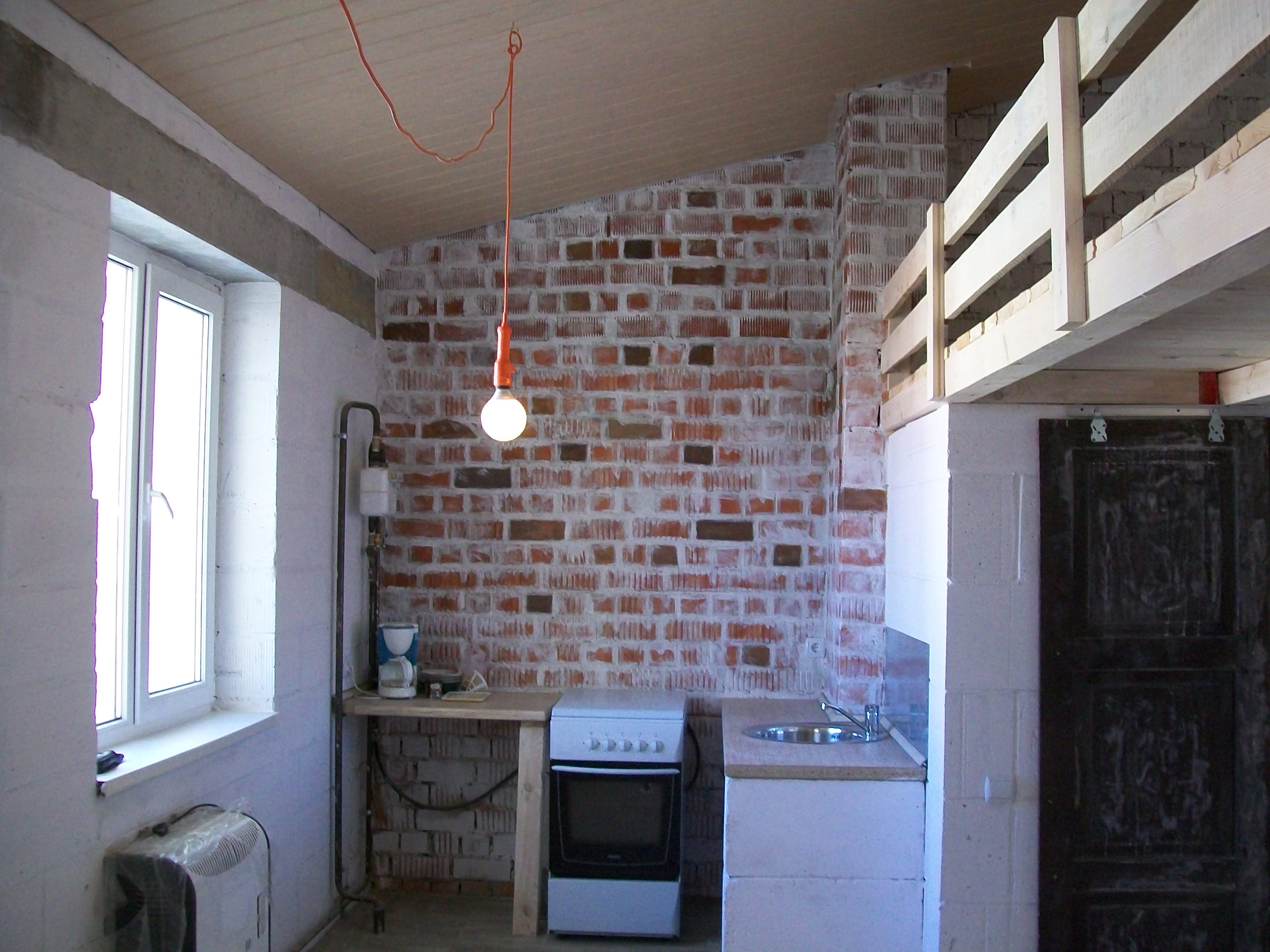

AНДРЮША Опубліковано: 22 лютого 2013 Поділитись Опубліковано: 22 лютого 2013 Есть целая тема по этому поводу www.stroimdom.com.ua/forum/showthread.php?t=29031&highlight=%E1%E5%F2%EE%ED+%E8%ED%F2%E5%F0%FC%E5%F0%E5 Правда, реализовать что то подобное у нас на форуме никто не осмелился, пока. У меня в квартире было немного бетона в качестве армопояса, так я его оставил Посилання на коментар Поділитися на інших сайтах More sharing options...
