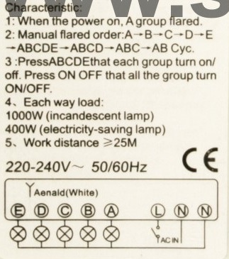

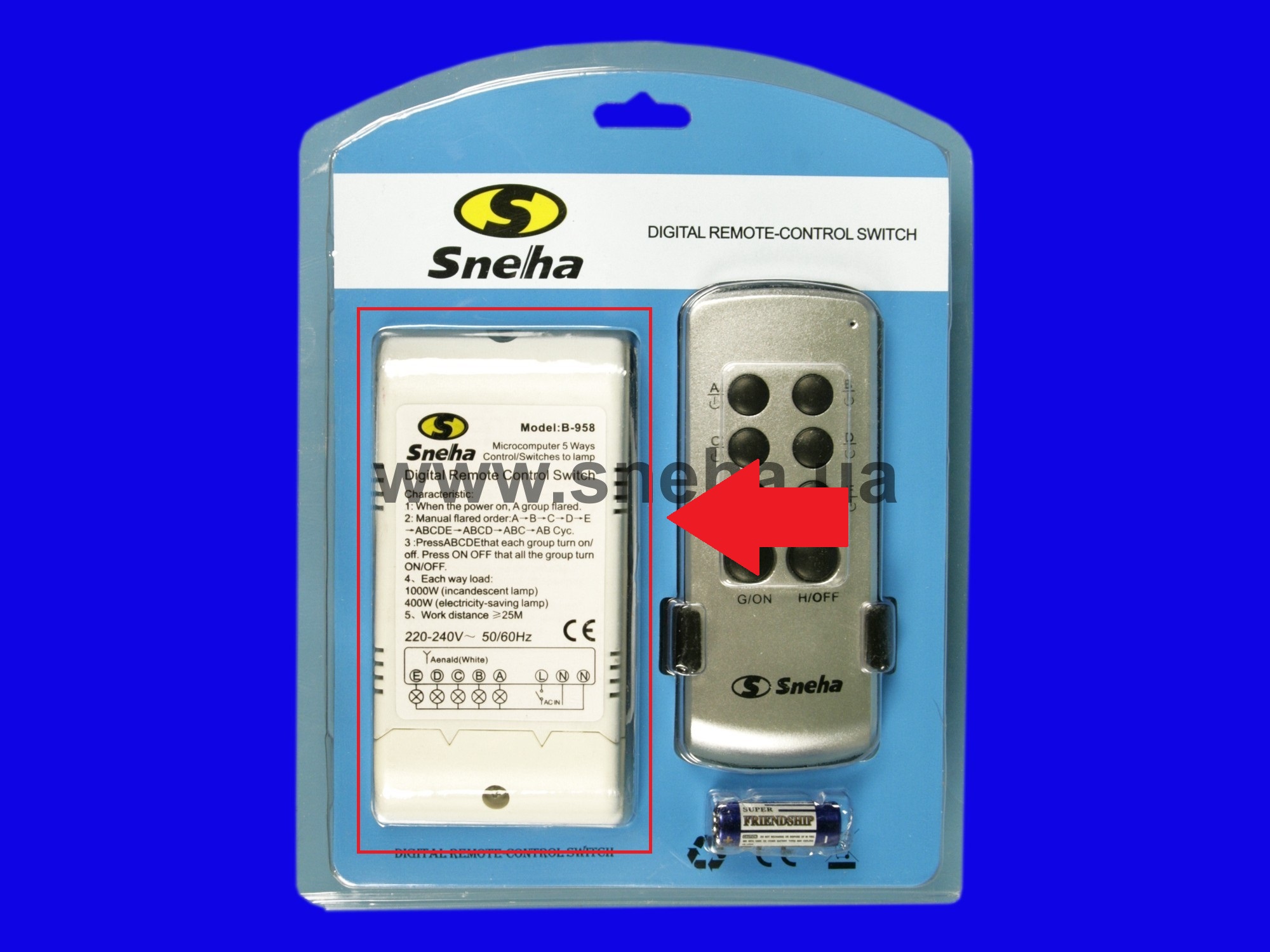

Удачи Опубліковано: 1 травня 2014 Поділитись Опубліковано: 1 травня 2014 Всем Доброго времени суток!!! Обращаюсь к Вам за помощью. В процессе ремонта приобрел вот такой девайсь (ссылка устарела) В принципе потребность в выключателе отпала. И я его естественно не поставил. По истечению 1,5 года он просто перестал работать. Нагрузка на каналы была такова: 1-й канал- 2 лампы накаливания по 40Вт 2-й канал- 2 лампы накаливания по 40Вт 3-й канал- 3 галогенные лампы по 35 Вт 4-й канал- 3 светодиодные лампы. Вот вопрос: -Что можно с ним сделать? И какова есть альтернатива в его замене? Что можете предложить? За ранее Вам благодарен!!! Посилання на коментар Поділитися на інших сайтах More sharing options...
dip Опубліковано: 1 травня 2014 Поділитись Опубліковано: 1 травня 2014 Всем Доброго времени суток!!! Обращаюсь к Вам за помощью. В процессе ремонта приобрел вот такой девайсь sneha.ua/product_33907.html В принципе потребность в выключателе отпала. И я его естественно не поставил. По истечению 1,5 года он просто перестал работать. Нагрузка на каналы была такова: 1-й канал- 2 лампы накаливания по 40Вт 2-й канал- 2 лампы накаливания по 40Вт 3-й канал- 3 галогенные лампы по 35 Вт 4-й канал- 3 светодиодные лампы. Вот вопрос: -Что можно с ним сделать? И какова есть альтернатива в его замене? Что можете предложить? За ранее Вам благодарен!!! На фото только пульт, а что там коммутирует нагрузку, где стоит силовой модуль,какие размеры модуля? Пульт управления радио или можно инфракрасный? Может подойти релейный модуль нашего производства, если совпадут требования. По нагрузкам подходит. Посилання на коментар Поділитися на інших сайтах More sharing options...
Удачи Опубліковано: 1 травня 2014 Поділитись Опубліковано: 1 травня 2014 На фото только пульт, а что там коммутирует нагрузку, где стоит силовой модуль,какие размеры модуля? Пульт управления радио или можно инфракрасный? Может подойти релейный модуль нашего производства, если совпадут требования. По нагрузкам подходит. Силовой модуль обозначен красной стрелкой, который замурован в стенку. И исправно работал в течении 1,5 года. И в один прекрасный день перестал. Думал батарейка, но замена ее ни к чему не привела. На пульте есть диод при нажатии мигает. Какая есть замена этому девайсу? Которая будет исправно работать, и не выносить мозги. Вторая картинка схема. Посилання на коментар Поділитися на інших сайтах More sharing options...
engeneer Опубліковано: 1 травня 2014 Поділитись Опубліковано: 1 травня 2014 (змінено) Какая есть замена этому девайсу? Которая будет исправно работать, и не выносить мозги. Вторая картинка схема. Вариантов радиоуправления много, но все надёжные устройства европейского происхождения ощутимо дороже. Последнее время очень популярен Teleco (Италия) - у них соотношение цены-качества оптимальное. Аналогичный по функционалу комплект будет состоять из двух устройств: - Четырехканальный радиобрелок или 7-канальный пульт - 4-канальный радиоприёмник в приборном исполнении или на DIN-рейку. Если подойдёт, смогу предложить дополнительную скидку. Близкие по цене устройства предлагает Inels RF Control - но у них, вроде, нет четырёхканальных приёмников. Системы радиоуправления есть у Jung, ABB, Gira, Berker - но там цены выше. Змінено 1 травня 2014 користувачем engeneer Посилання на коментар Поділитися на інших сайтах More sharing options...
dip Опубліковано: 1 травня 2014 Поділитись Опубліковано: 1 травня 2014 Силовой модуль обозначен красной стрелкой, который замурован в стенку. И исправно работал в течении 1,5 года. И в один прекрасный день перестал. Думал батарейка, но замена ее ни к чему не привела. На пульте есть диод при нажатии мигает. Какая есть замена этому девайсу? Которая будет исправно работать, и не выносить мозги. Вторая картинка схема. Есть ли доступ к модулю в стене, или он замурован полностью? Если есть доступ, то какие размеры ниши? Где находится ниша - в комнате с нагрузками или в другом помещении? Нужно ли включать нагрузку из другого помещения? Если подойдет размер ниши, то можно поставить наш 4 канальный релейный модуль. Управление может быть по радио или по инфракрасному каналу. Если по ИК, то в комплекте будет пульт по дизайну как от ТВ. Подробности в личку. Посилання на коментар Поділитися на інших сайтах More sharing options...

Diver Опубліковано: 15 січня 2017 Поділитись Опубліковано: 15 січня 2017 Силовой модуль обозначен красной стрелкой, который замурован в стенку. а он не рассчитан, на что что вы в стенку его вмуровали... не рассчитан.. это скорее всего и причина выхода из строя - при включении всех нагрузок банально грелся-грелся, и в итоге перегрелся. доставать и разбирать, можете фото внутри сделать, вмуровывать новый тоже не советую. Посилання на коментар Поділитися на інших сайтах More sharing options...
