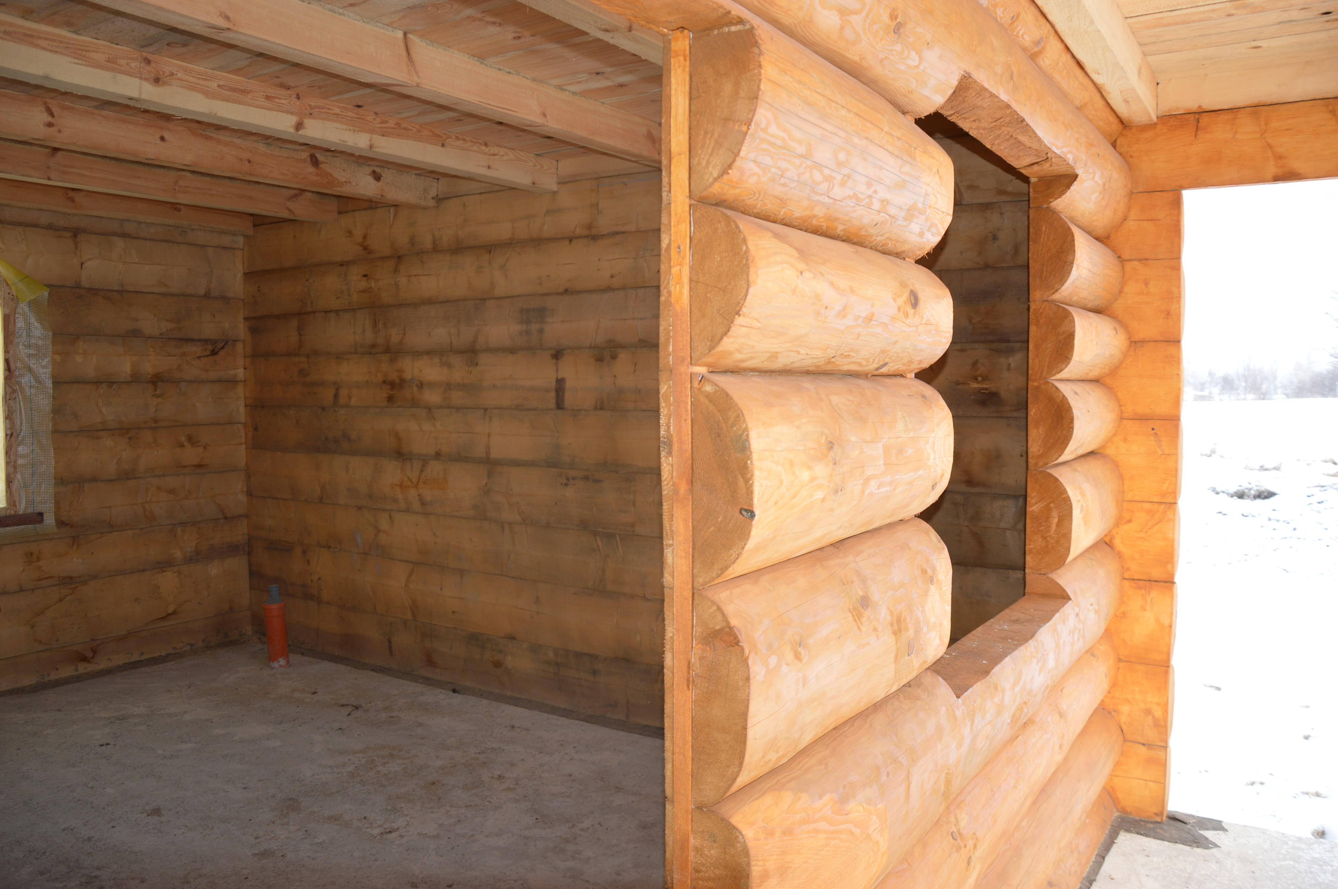

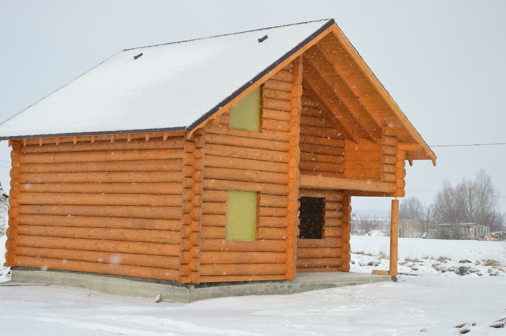

Олег Иваныч Опубліковано: 18 лютого 2013 Автор Поділитись Опубліковано: 18 лютого 2013 Я бы тут прикинул экономическую целесообразность Т.Е. затраты в случае D-образного лафета: -распилка бревен -Установка плавающей конструкции стены. (т.к. бревна будут садиться, а стена нет.) -Утеплитель минимум 100 мм., пленки, возможность возникновения грибка межстеновом пространстве. Это по минимуму в этом варианте. Второй вариант докупить бревен! Посчитайте что вам выгодней. Вот про такой дом идёт речь . [ATTACH]251321[/ATTACH] Посилання на коментар Поділитися на інших сайтах More sharing options...
Олег Иваныч Опубліковано: 18 лютого 2013 Автор Поділитись Опубліковано: 18 лютого 2013 Фото дома с пол-бревна . Посилання на коментар Поділитися на інших сайтах More sharing options...

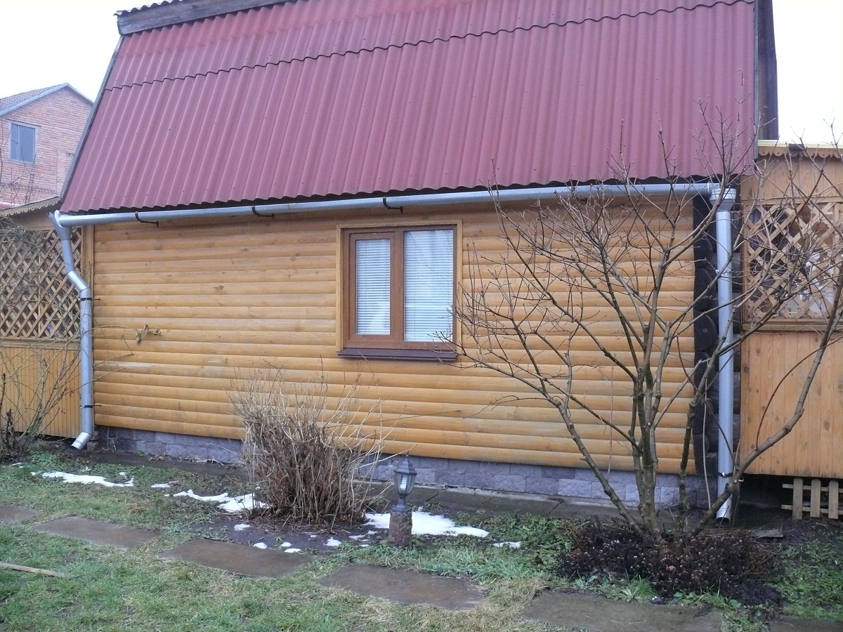

99alex Опубліковано: 18 лютого 2013 Поділитись Опубліковано: 18 лютого 2013 Вот про такой дом идёт речь . Я прекрасно понимаю о чем идет. У меня такой же был. на первом фото Вы видите толщину стены в местах соприкосновения бревен. При усадке появятся щели. Конопатить не реально. В моем доме было задуто пеной. Т.Е. Вы все равно встанет вопрос наружного или внутреннего утепления. В моем случае это было наружное утепление блок-хаусом. Это в данном случае теряет всю идею. Т.е у Вас встанет вопрос с внутренним утеплением! Дальше только Ваши подсчеты. Кстати в баню тянет, когда на улице мороз. Да и встанет вопрос как быть с водой внутри бани - сливать ее или нет!!! 1 Посилання на коментар Поділитися на інших сайтах More sharing options...
99alex Опубліковано: 18 лютого 2013 Поділитись Опубліковано: 18 лютого 2013 нашел его фотку Посилання на коментар Поділитися на інших сайтах More sharing options...
Ан-12 Опубліковано: 19 лютого 2013 Поділитись Опубліковано: 19 лютого 2013 Всем большой привет уважаемые форумчане. Я тот самый кум Олега Иваныча Виктор, который просит Ваших советов в случае постройки бани из полубревен. Собственно идея возникла посмотрев на то как мой кум парится со своим домом т.е. начал в мае закончил в ноябре и это только начало. На том же массиве в ста метрах от него буквально за три недели вырос домик из полубревна, который показан на фото выше. Я в прошлом году тоже хотел поставить сруб на 100 квадратов, но связался с тем-же Васей который начал строить Олегу. По факту получил фундамент залитый 10 августа и обещания что до мороза будет стоять накрытый дом. На самом деле я профукал год и получил в наследство 23куба кругляка. Вопрос: - сделать из него баньку-гостевой домик из полбревна поближе к реке и попробовать чуток обжиться в нем на первое время, или заказать у другого подрядчика дикарь на свой фундамент в мастерской на диком западе, а этот материал пустить на беседку распилку и т.д. Вопрос о том что-бы докупить материала и поставить дикарь на месте не стоит в принципе, потому что нет таких толковых мастеров которые у меня на участке смогут собрать сруб зарезав канадскую чашку, а на другое я не согласен. Вот и ломаю голову как поступить все-таки новый дом вылезет одной коробкой где-то в 25000 вечнозеленых, а их не так уж и много. Посилання на коментар Поділитися на інших сайтах More sharing options...
