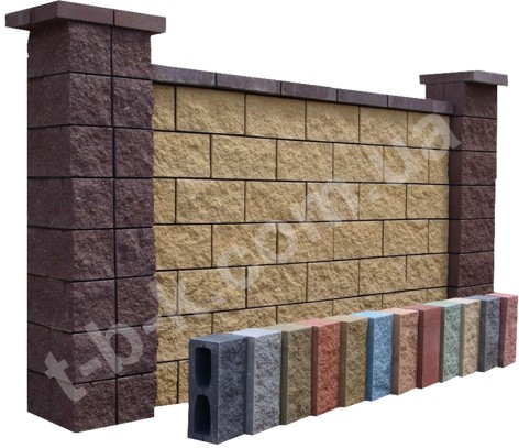

Вібираю материал для забора. Что скажете про декоративные блоки - рваный камень. У кого естьь отзывы по такому забору.
І я приєднуюсь до запитання!!!
Дуже хочу такий заборчик. Але от не знаю що робити з сіллю, яка виступає на ньому, причому дуже активно.:(
что-то я наоборот читал что сами блоки не подвержены высолам ... наверное проблема в растворе, а точнее в воде ?

От высолов добавляли в растворную часть спец.добавку(заказчик где-то раздобыл).

Ну фоток то немає, але вчора їхав в маршрутці на будівництво і розглядав забори з таких блоків. Так майже всі були з білими виступами.:(
Я розумію, що все залежить від технології виробництва, а як це побачити не знаю. У нас в Рівному багато "біленьких" заборів з блоків, але є й нормальні, чисті. Хоч бери і йди до господарів на консультацію:)

А можна більше подробиць, куди, що і як добавляли.
