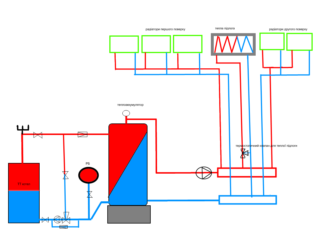

Doroshenko Опубліковано: 15 лютого 2013 Поділитись Опубліковано: 15 лютого 2013 Добрый день. Господа специалисты,покритикуйте и дополните мою схему отопления. Система будет закрытой.Котел твердотопливный СТС-15.Площадь отопления-130 м2(два этажа по 65 м2). На кухне водяной теплый пол.ТА -обьем 1000л . Имеет ли право на жизнь такая схема? Посилання на коментар Поділитися на інших сайтах More sharing options...
murava Опубліковано: 15 лютого 2013 Поділитись Опубліковано: 15 лютого 2013 На контуре ТП нужен будет еще один насос. Посилання на коментар Поділитися на інших сайтах More sharing options...
roman_natali Опубліковано: 15 лютого 2013 Поділитись Опубліковано: 15 лютого 2013 Doroshenko, необходимо обьеденить два контура радиаторных поставить насос на коллектор и поставить перепускной клапан и насос на т.п. Если на радиаторы поставить перед гребенкой, будет перекос по гидравлике в момент работы термосмесителя на т.п Посилання на коментар Поділитися на інших сайтах More sharing options...

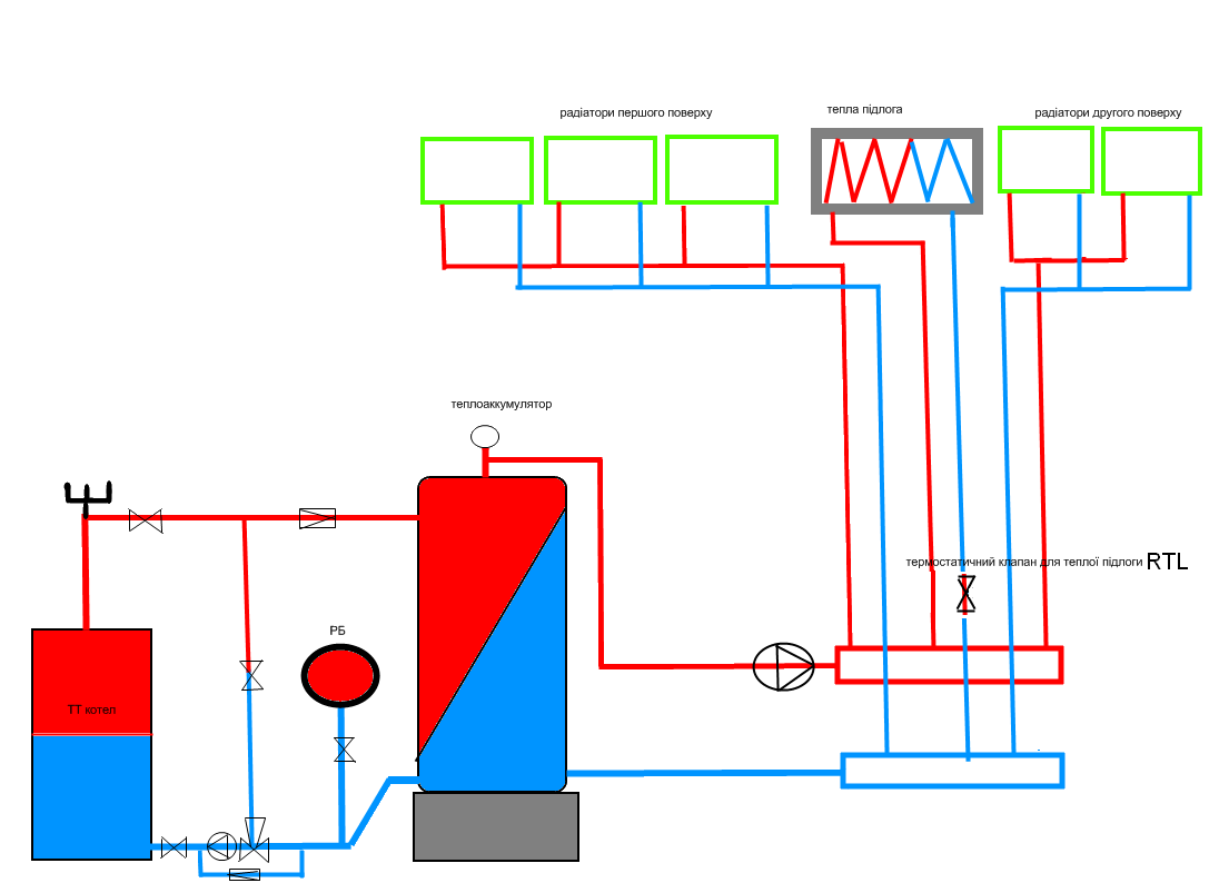

Interso Опубліковано: 15 лютого 2013 Поділитись Опубліковано: 15 лютого 2013 Никаких там насосов на ТП ненадо, там всего лиш один контур ТП на кухню,для этого достаточно поставить RTL кран на обратку контура ТП. Посилання на коментар Поділитися на інших сайтах More sharing options...
roman_natali Опубліковано: 15 лютого 2013 Поділитись Опубліковано: 15 лютого 2013 Interso, если кухня не больше 10м квадратных, тогда да Посилання на коментар Поділитися на інших сайтах More sharing options...
naupv Опубліковано: 15 лютого 2013 Поділитись Опубліковано: 15 лютого 2013 достаточно поставить RTL кран на обратку контура ТП. Тогда и гребенку городить не нужно. Посилання на коментар Поділитися на інших сайтах More sharing options...
Interso Опубліковано: 15 лютого 2013 Поділитись Опубліковано: 15 лютого 2013 Interso, если кухня не больше 10м квадратных, тогда да 10м2 это не показатель,можна с шагом 50см. уложить намного больше чем 10м2:D:D:D Посилання на коментар Поділитися на інших сайтах More sharing options...

vovova Опубліковано: 16 лютого 2013 Поділитись Опубліковано: 16 лютого 2013 (змінено) Никаких там насосов на ТП ненадо, там всего лиш один контур ТП на кухню,для этого достаточно поставить RTL кран на обратку контура ТП. Если вы делаете смесительный узел, как указано на схеме автора, то насос ставить надо и обязательно. Во первых: несколько десятков метров тонкой трубы на порядок больше дадут гидросопротивления, чем радиатор. Во вторых: по каким это еще силам природы или законам физики будет циркулировать подмес в круге: с контура ТП в термосмесительный узел и обратно в контур? В третьих: количество теплоносителя для ТП для комфортного отопления необходимо больше, чем для радиаторов, а в ТП еще и сопротивление завышенное (см. п1). Но это не относится к схеме, где можно применить RTL регулятор, там немного другая схема. Змінено 16 лютого 2013 користувачем vovova дополнения Посилання на коментар Поділитися на інших сайтах More sharing options...
roman_natali Опубліковано: 16 лютого 2013 Поділитись Опубліковано: 16 лютого 2013 Во первых: несколько десятков метров тонкой трубы на порядок больше дадут гидросопротивления, чем радиатор Для того что бы делать такие выводы необходимо предоставить рассчеты гидравлики, это вопервых , во вторых в схеме с RTL отдельный насос не нужен (в отличии от термосмесительного узла) , а в третьих в таких схемах гидравлика балансируется не сложно 2 Посилання на коментар Поділитися на інших сайтах More sharing options...
Interso Опубліковано: 16 лютого 2013 Поділитись Опубліковано: 16 лютого 2013 Надо и обязательно. Во первых: несколько десятков метров тонкой трубы на порядок больше дадут гидросопротивления, чем радиатор. Во вторых: по каким это еще силам природы или законам физики будет циркулировать подмес в круге: с контура ТП в термосмесительный узел и обратно в контур? В третьих: количество теплоносителя для ТП для комфортного отопления необходимо больше, чем для радиаторов, а в ТП еще и сопротивление завышенное (см. п1). Ну вы же давно присутствуете на форуме в этой ветке и уже должны изучить наизусть в каких случаях применяется смесительный узел для ТП и в каких случаях используется RTL регулятор в системах ТП. 1 Посилання на коментар Поділитися на інших сайтах More sharing options...
vovova Опубліковано: 16 лютого 2013 Поділитись Опубліковано: 16 лютого 2013 ...вкаких случаях применяется смесительный узел для ТП и в каких случаях используется RTL регулятор в системах ТП. Вы совершенно правы, недоглядел Ваше предложение про применение RTL регулятора. Посилання на коментар Поділитися на інших сайтах More sharing options...
