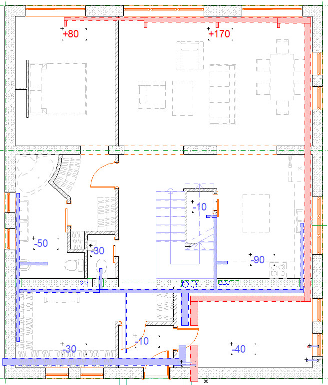

Как планировали делать вент. разводку ?
приблизительно так

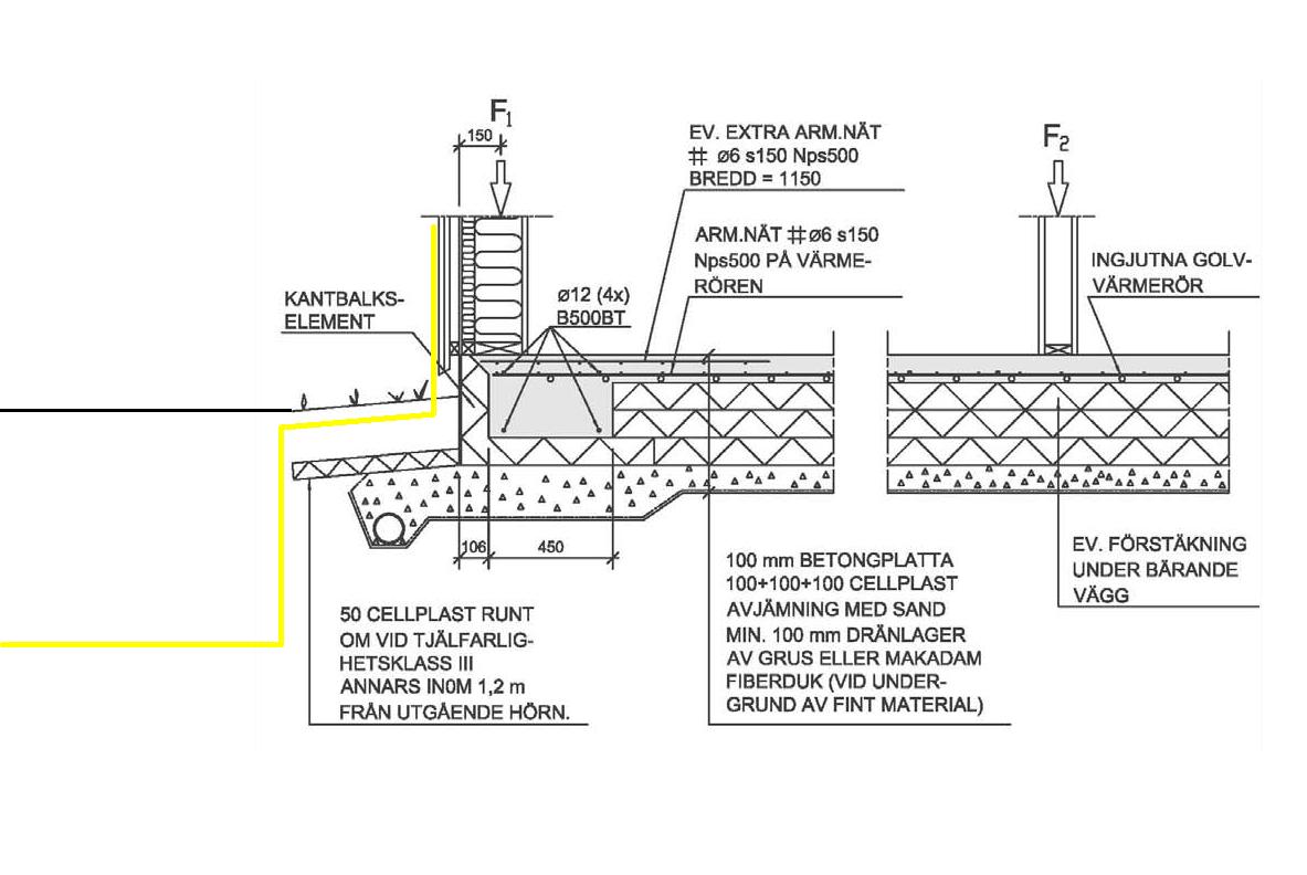

Газ до будинку в більшості випадків підводиться трубою, що закопана на певній глибині. Труба виводиться на поверхню біля однієї із зовнішніх стін, на якій встановлюється лічильник. Я подумав, що коли будуть копати рів для газової труби, то прийдеться копати зовсім близько біля плити.
Хіба, як варіант, зробити так:
(Жовта лінія - це газова труба)

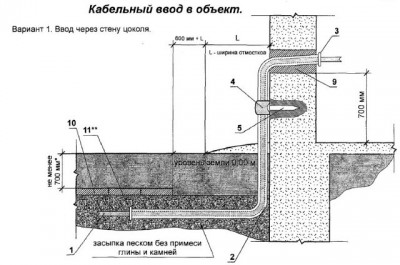

Вот кабель эл.Есть соответствующие нормы и по газу, думаю надо начинать именно с них.

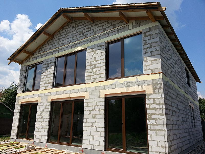

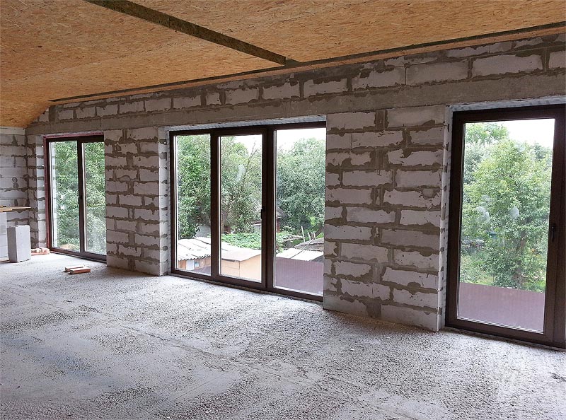

выложу пару фото.
Процесс стройки идет медленно, не получается уделять стройке нужное количество внимания, работы много...

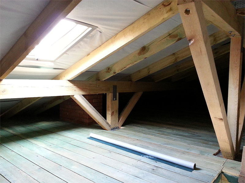

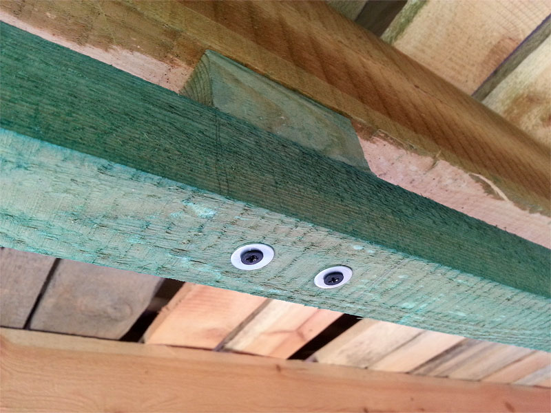

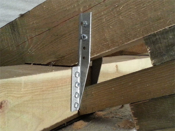

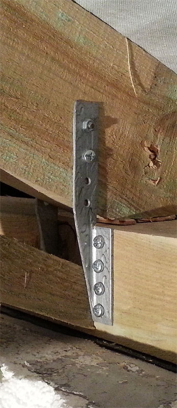

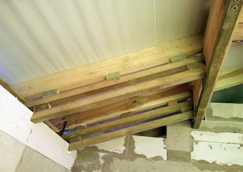

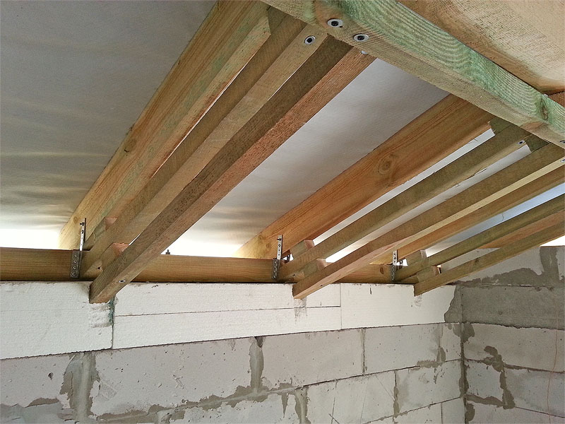

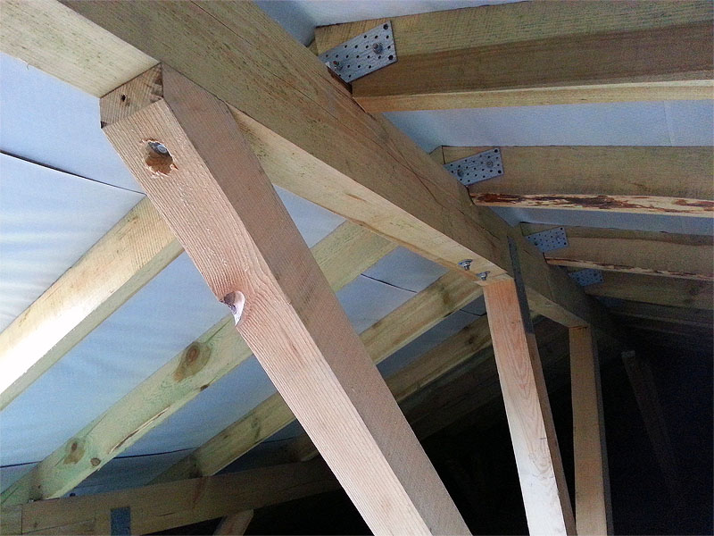

Установил крепления стропил (описанные ранее), получилось так:

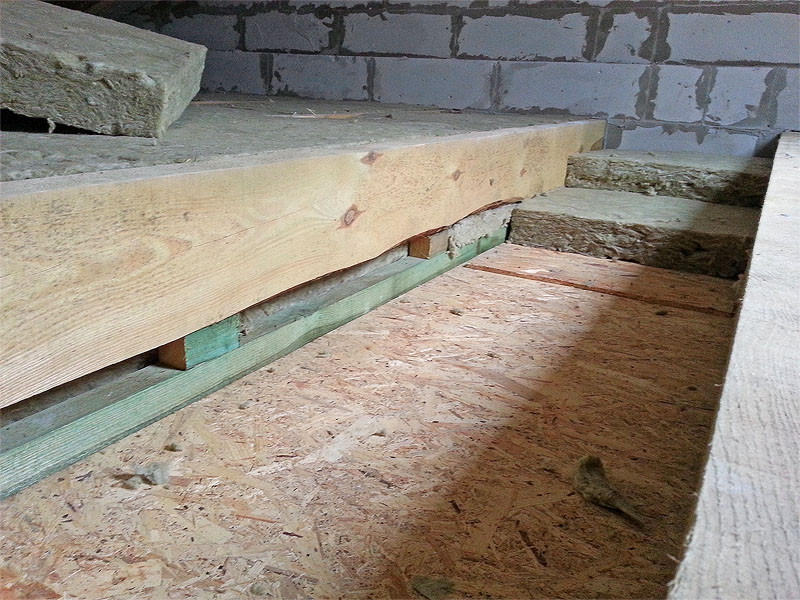

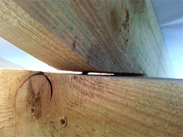

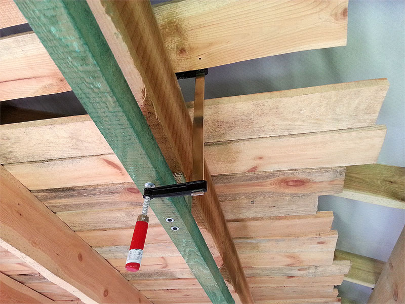

поскольку за зиму конструкция подсохла, появились зазоры между мауерлатом и стропилами,
которые мне не нравились, и я расклинил их мелкими клиньями

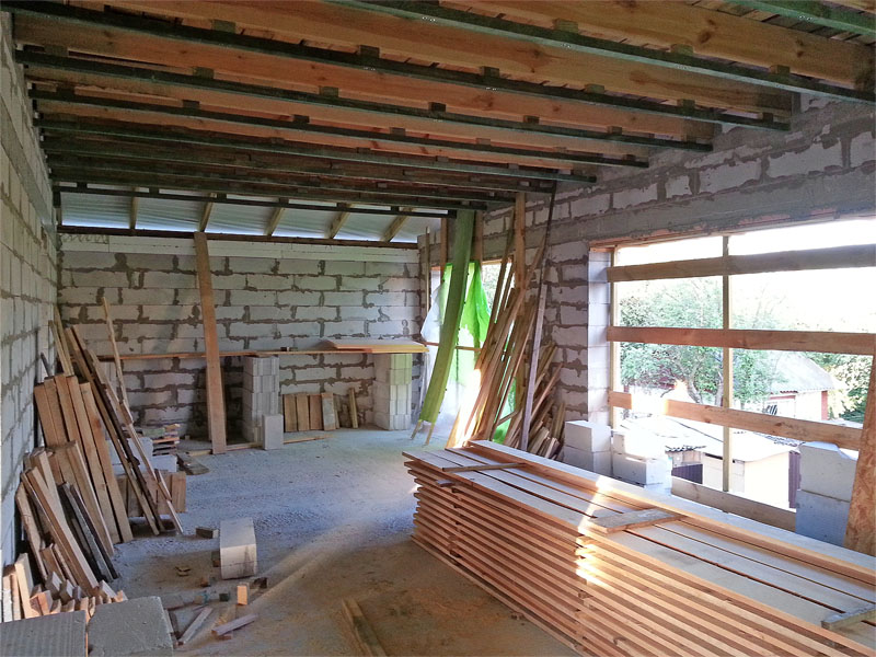

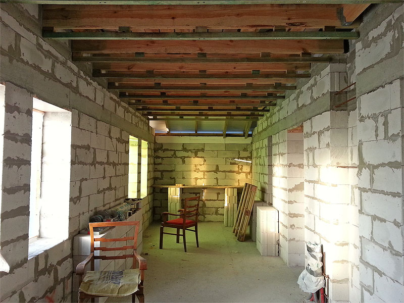

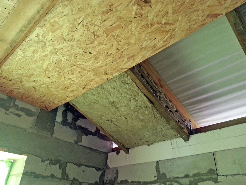

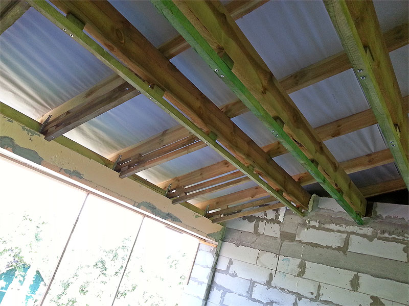

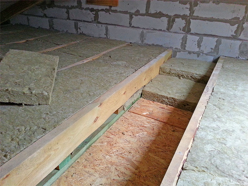

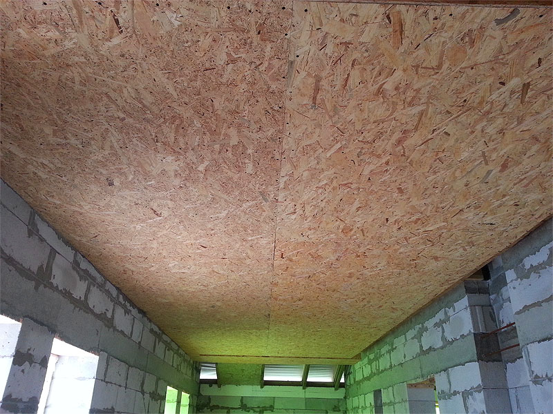

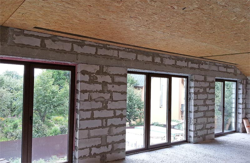

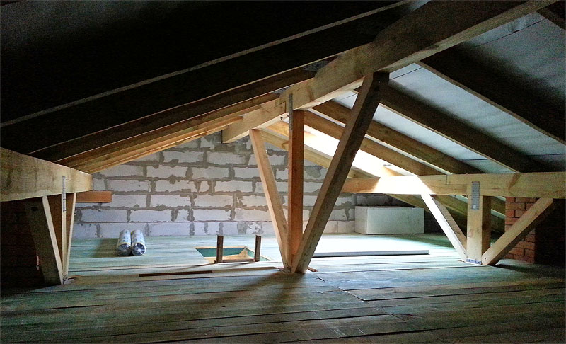

понижаю на 10см уровень потолка наращивая низ балок чердачного перекрытия брусом 50х50, для того чтобы толщина утепления перекрытия была 30см.

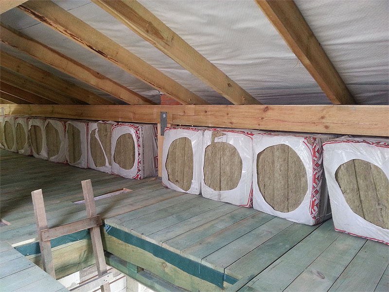

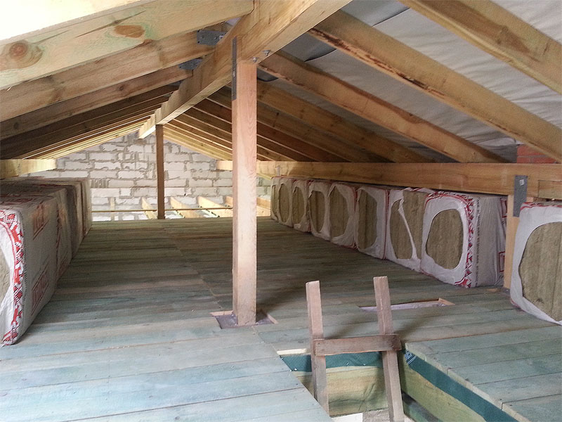

закуплен плитный утеплитель Изоват 30. Вставляем его в конструкцию.
Строители удивляются, говорят 30см никогда не укладывали еще.

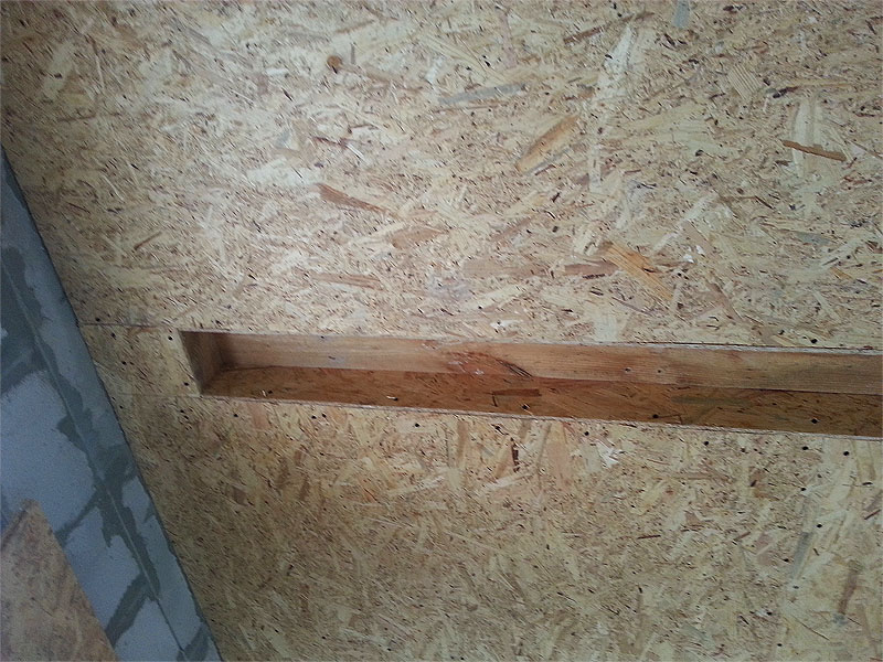

Низ зашиваю осб 8мм, формируя короба для вентиляции.

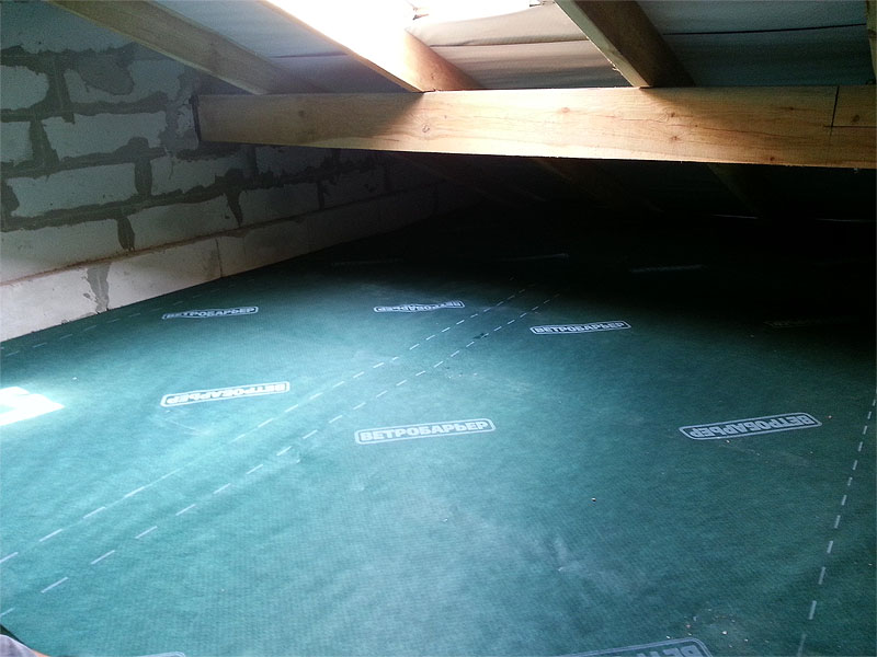

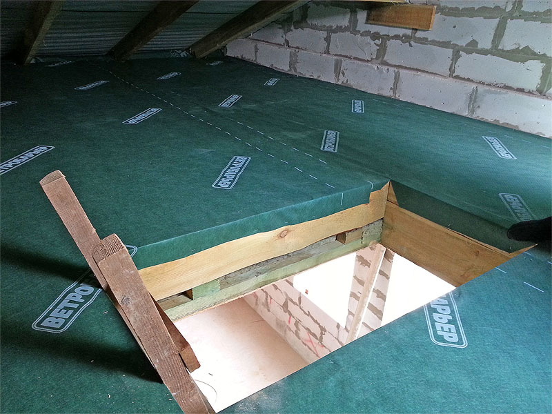

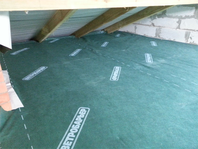

в перекрытие вату укладывают сверху
сверху накрывали ветробарьером, и зашивали доской

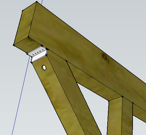

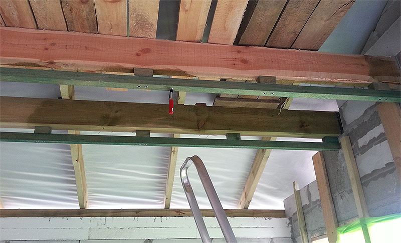

болтовое крепление раскосов как заканчивается ? кузовной шайбой ? насквозь ?
Не насквозь, что такое кузовная шайба не знаю.
Узел крепления раскосов закончу после того как раскосы подсохнут. Пока держатся на болтовом соединении (большой шуруп). Подтяну как подсохнет и сделаю упоры из уголка.
Я имел в виду, проходит ли болтовое соединение коньковый прогон насквозь или болт останавливается где то в середине.

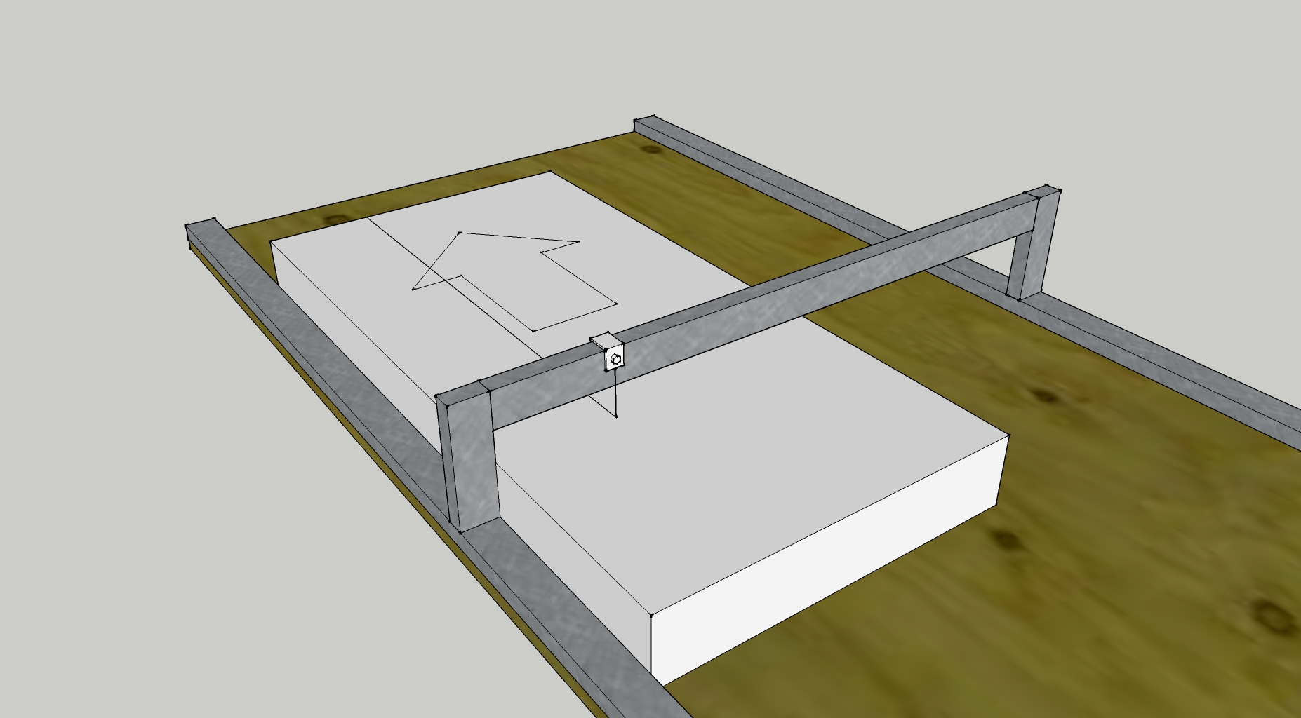

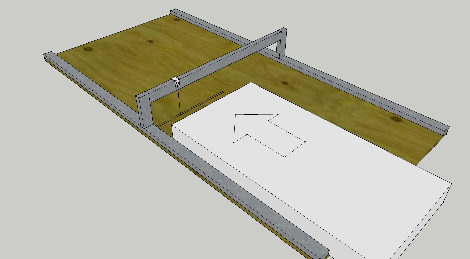

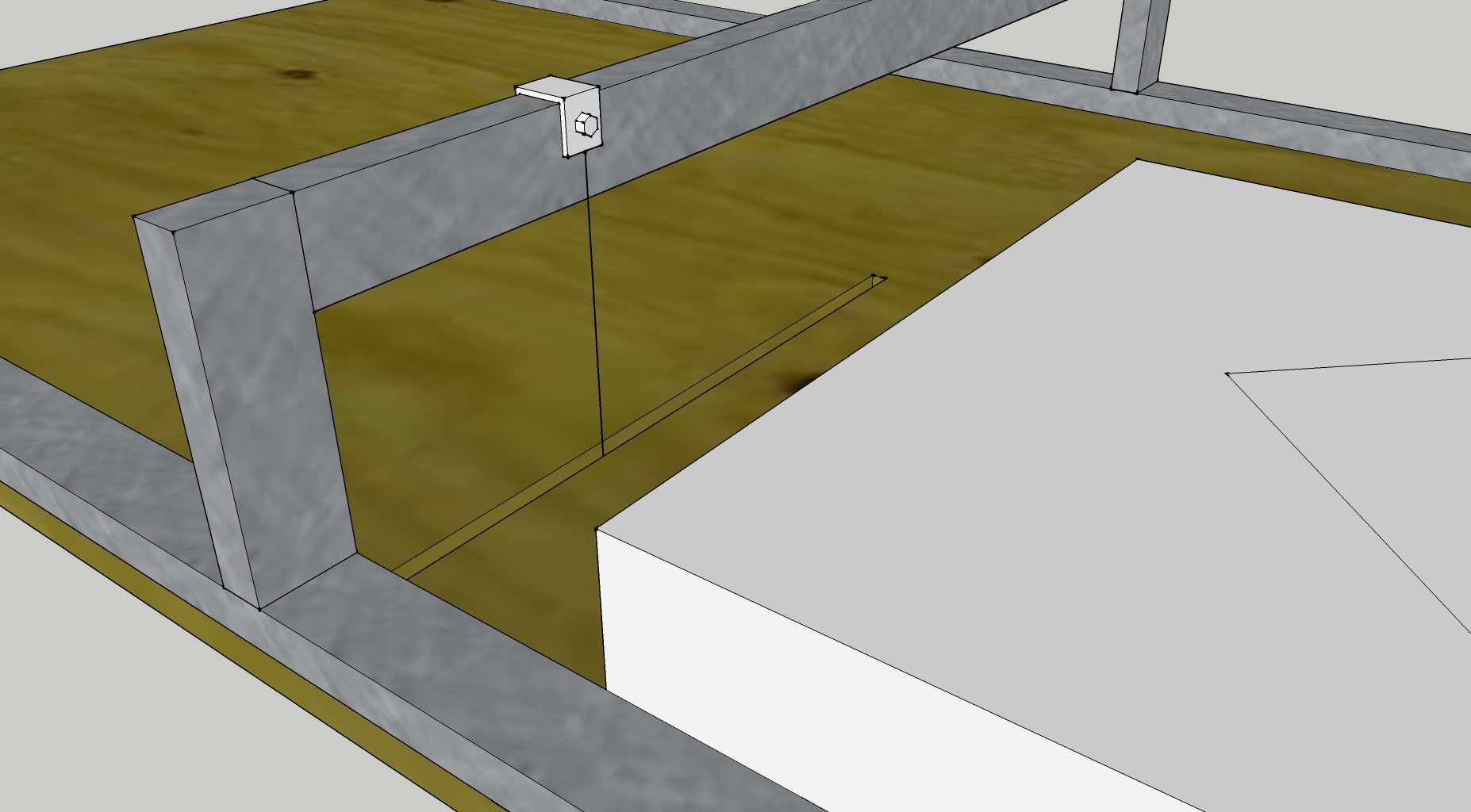

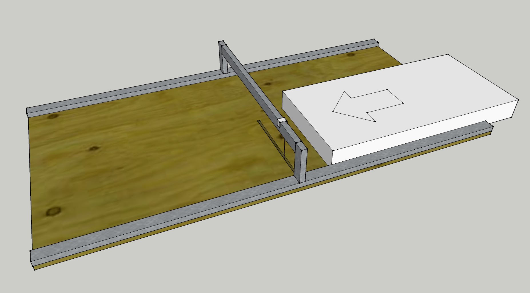

ЭППС резал нихромовой проволокой под напряжением - срез как на производстве.
Вот этот момент стал интересен, можно подробней?
была собрана конструкция из трубы 25*50 оставшейся после конструкции забора.
Уложена на стол. В столе щель для настройки ширины реза.
На зажимы сверху и снизу крепилась нихромовая нить на которую подавалось через трансформатор напряжение, температуру подбирали опытным путем. Снизу на нихромовую проволоку вешали небольшой груз - потому как растягивается она при нагреве. То есть к верхнему зажиму проволока крепилась непосредственно, через нижний проходила через отверстие и внизу натягивалась грузом. В процессе настройки нераз рвалась поскольку при перегреве ослабевала.
Придерживая лист ЕППС к направляющей, медленно и равномерно двигали лист получая идеальный рез. Приблизительно так, если найду фото конструкции - выложу.
В качестве трасформатора я для подобной конструкции в детстве (для моделей самолетов из пенопласта) использовал трансформатор от детского выжигателя по дереву и гитарную струну. Сейчас нашли какой-то другой трансформатор. Как вариант может быть самый простой ЛАТР (kilovolt.com.ua/p1806595-laboratornyj-transformator-latr.html) тогда и с настройкой будет полегче потому как регулируемый он.

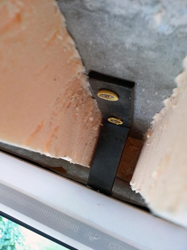

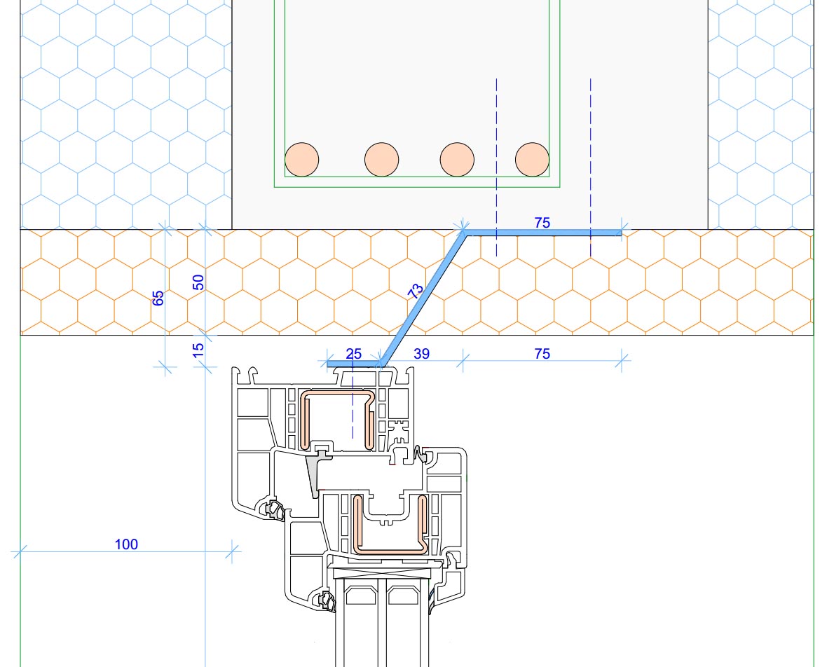

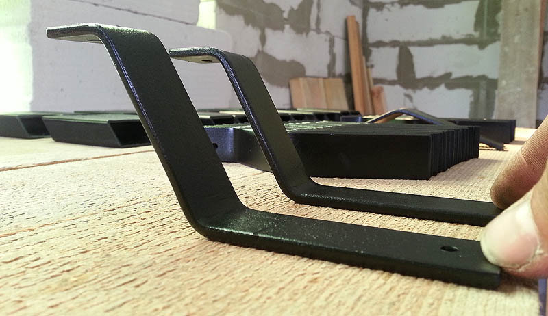

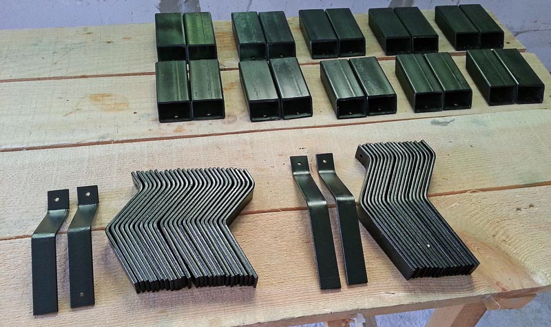

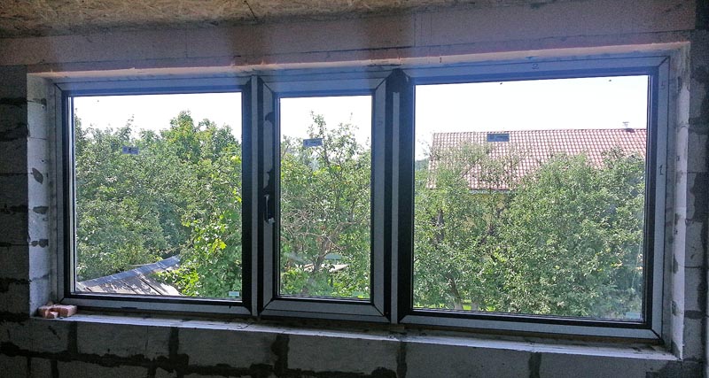

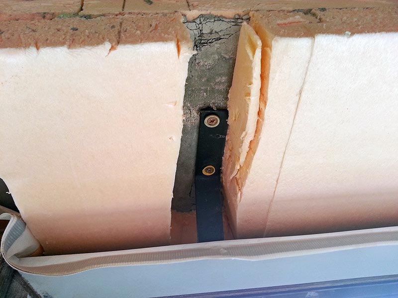

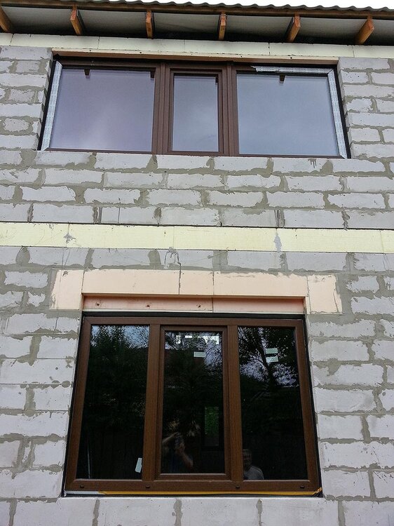

отдельно о крепеже

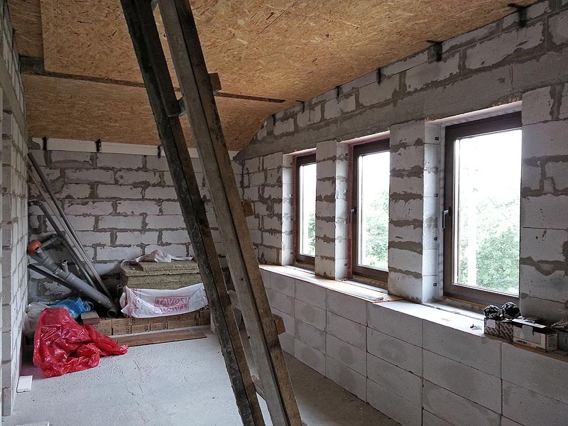

так выглядели крепежные пластины которые которые пришлось изготавливать самому из полосы 24х4 для крепежа в перемычки.
Если буду строить следующий дом, то перемычки сделаю более удобными для монтажа окон (достаточно было срезать лишний эппс еще до замеров как в посте ниже). Снизу перемычек вырезали ЭППС, крепили пластины, далее засовывали вырезанный ЭППС обратно.
