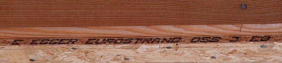

sov1178 Опубліковано: 4 вересня 2016 Поділитись Опубліковано: 4 вересня 2016 Нет ОСП не использовал т.к. строю для себя (мне формальдигид не нужен) ОСП бывает бесформальдегидное, у меня такое на каркасе везде. Если ОСП нет, тогда понятно почему ЭППС достаточно, но навозитесь Вы с ним с герметизацией... Посилання на коментар Поділитися на інших сайтах More sharing options...
blacktigra Опубліковано: 4 вересня 2016 Поділитись Опубліковано: 4 вересня 2016 Фанера ФК для внутренних работ В процессе производства фанеры применяется карбамидо-формальдегидная смола. Формальдегиды они коварные. Посилання на коментар Поділитися на інших сайтах More sharing options...
laritus Опубліковано: 5 вересня 2016 Поділитись Опубліковано: 5 вересня 2016 ОСП бывает бесформальдегидное, у меня такое на каркасе везде. Если ОСП нет, тогда понятно почему ЭППС достаточно, но навозитесь Вы с ним с герметизацией...Да я слышал о такой, но нигде не видел, можите поделится информацией где взять? По поводу герметизации - не намучаюсь т.к. у меня паропроницаемость увеличивается изнутри-наружу (там вент фасад из металлосайдинга как у автора темы) и все, что попадет в стену (кстати утеплитель эковата не боится влаги) безпрепятственно выйдет наружу. В процессе производства фанеры применяется карбамидо-формальдегидная смола.Смотря кто выпускает, некоторые делают на казеиновом клею, в любом из вариантов содержание формальдегида в ОСБ намного больше чем в фанере (но меня она еще с точки зрения жесткости интересовала) т.к. там она явл. связующим. Посилання на коментар Поділитися на інших сайтах More sharing options...
sov1178 Опубліковано: 5 вересня 2016 Поділитись Опубліковано: 5 вересня 2016 Да я слышал о такой, но нигде не видел, можите поделится информацией где взять? Покупал еще в 2010году, тогда оно просто продавалось у нас в одном из строительных магазинов. Причем стоило лишь немного дороже обычного. Потом в 2011 хотел взять такое же на крышу, но не нашел (впрочем я не сильно упорствовал в поисках). Ищите плиты производства Egger Eurostrand E0, их делает завод в Германии. Румынский Эггер, которого везде полно это уже совсем другие плиты. По поводу герметизации - не намучаюсь т.к. у меня паропроницаемость увеличивается изнутри-наружу (там вент фасад из металлосайдинга как у автора темы) и все, что попадет в стену (кстати утеплитель эковата не боится влаги) безпрепятственно выйдет наружу. Герметизация стыков делается не только для препятствования проникновения пара в конструкцию, но и для обеспечения герметичности здания. Так что стыками придется всеравно позаниматься. 1 Посилання на коментар Поділитися на інших сайтах More sharing options...

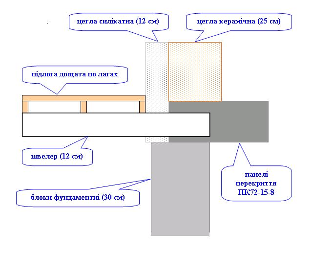

Игорь&Ира Опубліковано: 7 вересня 2016 Поділитись Опубліковано: 7 вересня 2016 Нифига не понятное описание. С меня схема. Наконец-то добрался до стационарника: Посилання на коментар Поділитися на інших сайтах More sharing options...

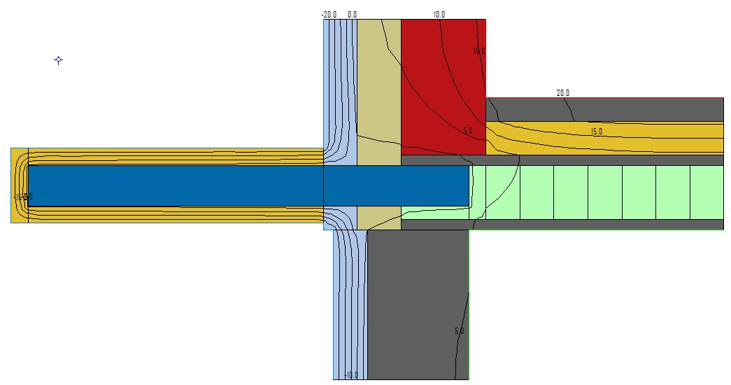

jenkins Опубліковано: 7 вересня 2016 Поділитись Опубліковано: 7 вересня 2016 Наконец-то добрался до стационарника: Снизу под панелями перекрытия что? Думаю самым эффективным способом в данном случае будет поднять уровень пола (поверх плиты) на 10см с помощью ЭППС, это если снизу подвал неотапливаемый. Посилання на коментар Поділитися на інших сайтах More sharing options...
Dmode Опубліковано: 7 вересня 2016 Автор Поділитись Опубліковано: 7 вересня 2016 Наконец-то добрался до стационарника:Под плитой что за помещение? какой температурно-влажностный режим там планируется? Посилання на коментар Поділитися на інших сайтах More sharing options...
Игорь&Ира Опубліковано: 7 вересня 2016 Поділитись Опубліковано: 7 вересня 2016 Снизу под панелями перекрытия что? Неотапливаемый цокольный этаж. Думаю самым эффективным способом в данном случае будет поднять уровень пола (поверх плиты) на 10см с помощью ЭППС, это если снизу подвал неотапливаемый. То бишь, отсечь швелера от отапливаемых помещений? А по наружной стене будет мостик холода? Посилання на коментар Поділитися на інших сайтах More sharing options...
jenkins Опубліковано: 7 вересня 2016 Поділитись Опубліковано: 7 вересня 2016 Не только швеллер но и плиты вместе с ним. По сути считайте что это пол по грунту, только грунт заканчивается выше швеллера условно говоря. В таком варианте весь балкон будет полностью отсечен по теплу от улицы. Мостик холода будет лишь через керамоблок стены. Но в таком варианте в подвале температура снизу плиты упадет, и нужно будет его хорошо проветривать чтобы избежать конденсата. 1 Посилання на коментар Поділитися на інших сайтах More sharing options...

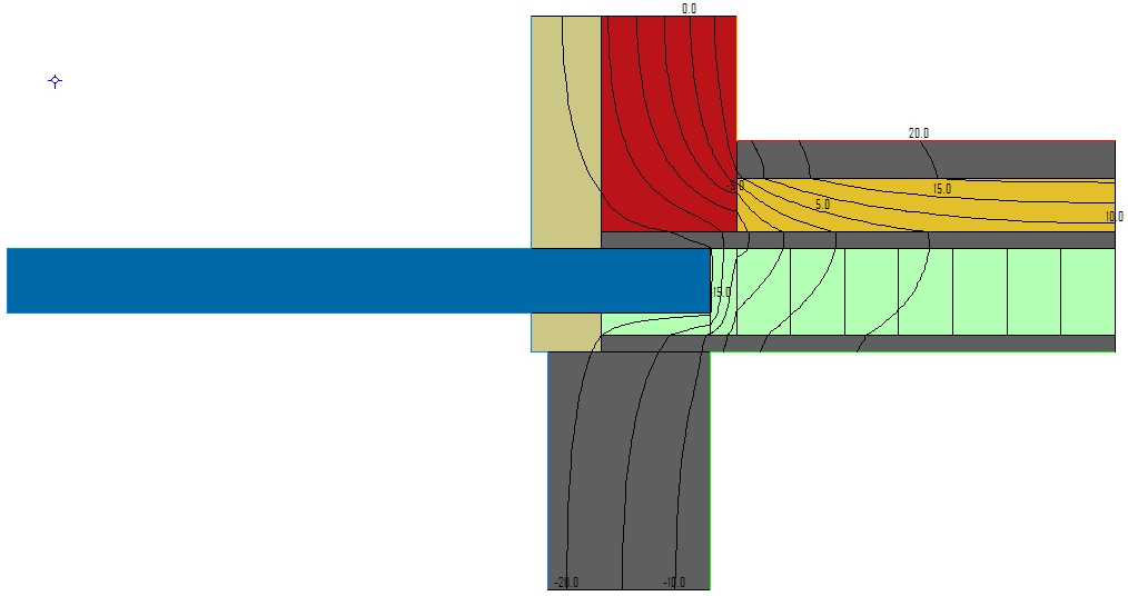

Dmode Опубліковано: 7 вересня 2016 Автор Поділитись Опубліковано: 7 вересня 2016 Согласен с Jenkins, пол желательно поднять, если есть такая возможность. Тогда тепловой поток через данный узел из помещения над плитами снизится на 35% (при 100ммXPS). Но стена сама по себе является теплотехнически очень слабой. В результате в сильные морозы (-25С) температура ее поверхности будет ниже 10С, а в углу 8С, что чревато конденсатом при здоровой влажности. Если стену утеплить 100ммEPS, тепловой поток снизится на 45% от изначального состояния, но мост холода через кирпич, плиты и швелера не даст подняться температуре стены в районе угла выше 10С. Если утеплить швелера 50ммXPS, то температура угла выростет до 13С, уже лучше (поток снизится на 60%). А вот если утеплить еще и цоколь(100ммEPS) то температура угла вырастет до 15С (поток снизится на 67% от изначального). Наверное этот вариант оптимальный. Увеличив толщину утепления швелеров до 100мм, можно уменьшить поток еще на 6%, и на 1С увеличить температуру угла. 2 Посилання на коментар Поділитися на інших сайтах More sharing options...
Игорь&Ира Опубліковано: 8 вересня 2016 Поділитись Опубліковано: 8 вересня 2016 Согласен с Jenkins, пол желательно поднять, если есть такая возможность.Тогда тепловой поток через данный узел из помещения над плитами снизится на 35% (при 100ммXPS). Поднять возможности нет, но есть вариант заменить: по панелям перекрытия засыпан керамзит и сделана бетонная стяжка (пирог порядка 18 см). Значит, всё снять до панели и переделать с утеплителем? Но почему 100 мм? Разве 50 мм будет мало? 100 мм дают по стенам с улицы. Если стену утеплить 100ммEPS, тепловой поток снизится на 45% от изначального состояния, но мост холода через кирпич, плиты и швелера не даст подняться температуре стены в районе угла выше 10С. Наружное утепление стен в 100-120 мм ППСа планирую. А вот если утеплить еще и цоколь(100ммEPS) то температура угла вырастет до 15С (поток снизится на 67% от изначального). Наверное этот вариант оптимальный. Думал дать только 50 мм ППСа. Увеличив толщину утепления швелеров до 100мм, можно уменьшить поток еще на 6%, и на 1С увеличить температуру угла. Прирост никакой. Интересно, а сколько даёт прибавки утепление швелера до 50/100 мм при прочих равных условиях (утепление перекрытия, стен этажей и цоколя до 100 мм)? Возможно, лучше сделать эти три утепления (перекрытия, стен этажей и цоколя), а на швелера забить? Их то всего по 6 шт через 90 см на каждом балконе и площадь сечения там никакая (200 х 6 = 1200 мм2 х 6 шт. = 7200 мм2 или 72 см2). Посилання на коментар Поділитися на інших сайтах More sharing options...
