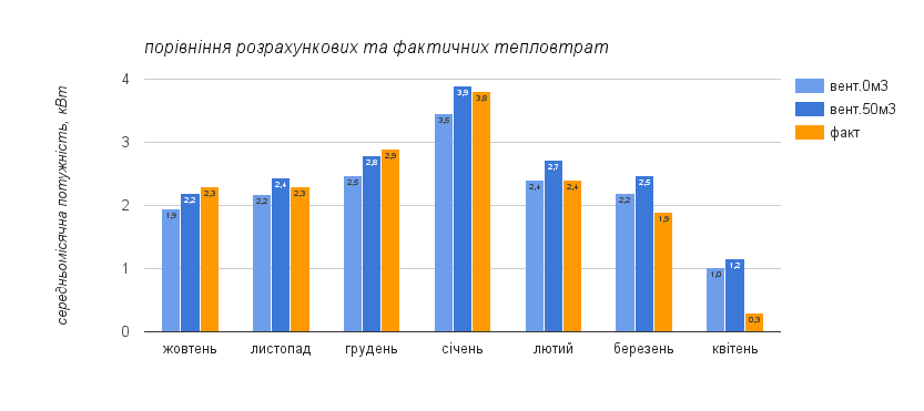

vitalman Опубліковано: 19 квітня 2016 Поділитись Опубліковано: 19 квітня 2016 Потребление с начала сезона. Красный - отопление. Синий - ГВС Оранжевый - все остальное. [ATTACH]498941[/ATTACH] Средняя за месяц мощность котла, отопление на 1м2. [ATTACH]498943[/ATTACH] Насколько фактические теплопотери отличаются от расчетных? На какие факторы стоит делать поправку? Если можно, поделитесь своим расчетом по вашему дому (можно в ЛС). Посилання на коментар Поділитися на інших сайтах More sharing options...
Dmode Опубліковано: 19 квітня 2016 Автор Поділитись Опубліковано: 19 квітня 2016 (змінено) Насколько фактические теплопотери отличаются от расчетных? На какие факторы стоит делать поправку? Если можно, поделитесь своим расчетом по вашему дому (можно в ЛС). vitalman, это точно Вы написали? Я ж Вам делал расчет теплопотерь, на основании своего файла... Отличия моих расчетных данных от фактических выглядят следующим образом.Поскольку не известны реальный уровень герметичности и реальный естественный воздухообмен, то точно учесть потери на инфильтрацию и вентиляцию не представляется возможным. Для наглядности в диаграмме учтены расчетные теплопотери без учета вентиляции, и расчетные теплопотери с учетом воздухообмена 50м3/час. Фактические данные наиболее близки к этим двум показателям, но отличаются где-то в плюс гдето в минус. Поскольку трудно учесть теплопоступления от солнца (масса затеняющих факторов), и теплопоступления от жизнедеятельности, то в расчетных данных они не учтены. В остальном желательно брать для газоблока теплопроводность при массовом водонасыщении 6% (условия Б), если есть конструкция типа балки с ватой (перекрытие), то считать ее с учетом балок. Обратить внимание на наличие неоднородностей в конструкциях типа перемычек, армопоясов - считать их отдельно. Учесть площадь оконных профилей, так как она существенная, а характеристики профилей могут быть существенно хуже хорошего стеклопакета. Змінено 19 квітня 2016 користувачем Dmode 6 Посилання на коментар Поділитися на інших сайтах More sharing options...
vitalman Опубліковано: 19 квітня 2016 Поділитись Опубліковано: 19 квітня 2016 vitalman, это точно Вы написали? та я ) Вы мне цифры по моему дому сбросили, а ваши не помню Ну и плюс ваше фактическое потребление очень близко к моему расчетному, а дом у вас гораздо лучше утеплен, вот и призадумался. Не серчайте. Посилання на коментар Поділитися на інших сайтах More sharing options...
Dmode Опубліковано: 19 квітня 2016 Автор Поділитись Опубліковано: 19 квітня 2016 (змінено) та я ) Вы мне цифры по моему дому сбросили, а ваши не помню Ну и плюс ваше фактическое потребление очень близко к моему расчетному Поднял Ваш расчет. Для газоблока взял сухой коэффициент, недоглядел. Забивайте в таблицу U=0.205 вместо 0.19 для Вашей стены. В остальном вроде как не ошибся. Можете сами перепроверить также площади. Еще не помню конструкции Ваших перемычек. Их тоже бы можно было перепроверить, а то что-то они очень близко к показателям стен. Ваши расчетные при -25 без учета вентиляции равны 6кВт, мои 5.6кВт, разница около 7%. При этом у Вас 174м2 у меня 220м2. Итого 35Вт/м2 против 25Вт/м2. Разница при учете площади около 30%. Как видно из диаграммы выше, мое фактическое потребление плавает в основном в границах от -15% до +15% от расчетных теплопотерь без учета вентиляции. Так что ИМХО наши фактические общие теплопотери могут не сильно отличатся, если не учитывать площадь. а дом у вас гораздо лучше утеплен, вот и призадумался.Это преувеличение. Разве что только фундамент. Половина стен (первый этаж) у меня пока голый газоблок 375мм, в перекрытии чердачном 300мм ваты против Ваших 400мм. Так что до идеала далеко. Не серчайте. Да все нормально. Просто на форуме бывает, что под одним ником пишут несколько человек, например жена и муж. Вот я и подумал по вопросу, что это похоже на множественную личность Змінено 19 квітня 2016 користувачем Dmode Посилання на коментар Поділитися на інших сайтах More sharing options...

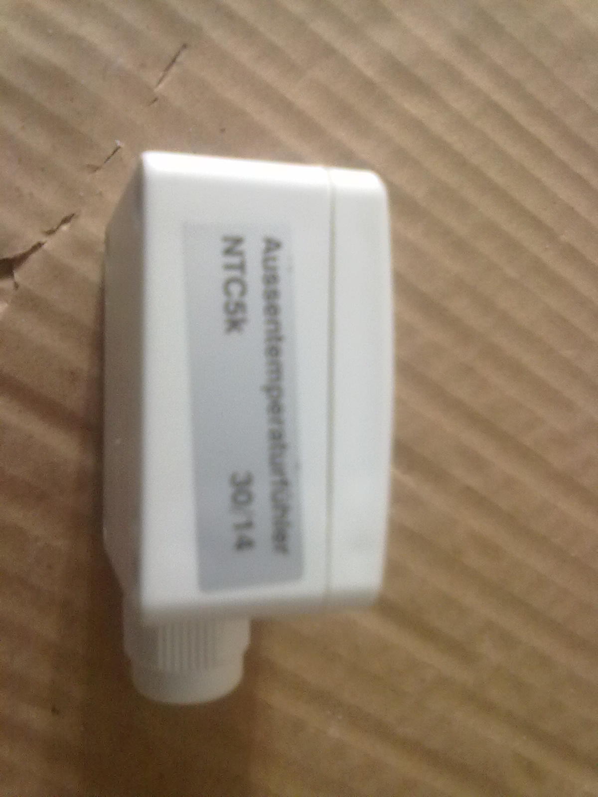

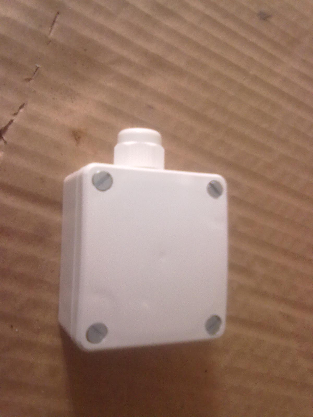

fim Опубліковано: 19 квітня 2016 Поділитись Опубліковано: 19 квітня 2016 Датчик температуры наружки надо размещать в теле северной стены, чтобы положительная обратная связь с домом была. не совсем понял зачем в "теле стены"? если вы про мое отопление и погодозависимый датчик, то он такой (на северной стороне, защищен от ветра и дождя, просто на стене) если про график с ds датчиком, то он даже не на северной стороне... я же говорил тестил/"игрался" А влажности в месте присутствия на высоте 1,8 м в нежилых и 0,8 м спальнях. это как-то регламентируется или вы так думаете? просто исходя из многочисленных данных распределения температуры воздуха при радиаторной системе отопления или ТП, а так же если считать, что абсолютная влажность в каждом кубе помещения примерно одинаковая, то имхо относительная влажность в разных кубах одного и того же помещения будет разная (при ТП более равномерная) Посилання на коментар Поділитися на інших сайтах More sharing options...

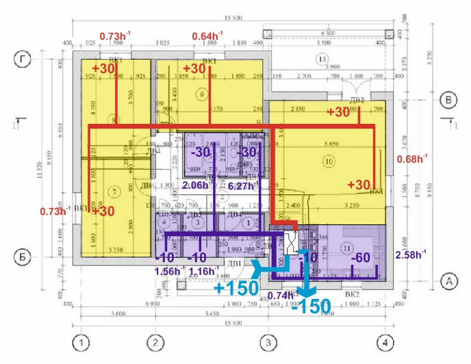

Halvis Опубліковано: 20 квітня 2016 Поділитись Опубліковано: 20 квітня 2016 реальный естественный воздухообмен Поки немає рекуператора, як зараз у Вас працює витяжка з ванни і туалету? Через канали природньої витяжки без вентиляторів? Чи ще додатково є вентилятори на цих каналах? Думаю, чи варто ставити ще вентилятори на каналах природньої витяжки на той час поки не буде рекуператора... Посилання на коментар Поділитися на інших сайтах More sharing options...
Dmode Опубліковано: 20 квітня 2016 Автор Поділитись Опубліковано: 20 квітня 2016 Поки немає рекуператора, як зараз у Вас працює витяжка з ванни і туалету? Через канали природньої витяжки без вентиляторів? Чи ще додатково є вентилятори на цих каналах? Думаю, чи варто ставити ще вентилятори на каналах природньої витяжки на той час поки не буде рекуператора... Як природньо працює витяжка не перевіряв, не маю анемометрів. Вентилятори в цих каналах стоять, але поки їх не підключав. Моя позиція краще - поставити, бо потім це може бути проблематично, а вентилятори відносно не дорогі. Та й потім їх можна задіяти в системі автоматизації. Декілька разів спостерігав конденсат з каналу. Збираюсь засипати між трубою витяжки та цеглою комину заповнювач пінополістирольний, сподіваюсь це зменьшить надмірне охолодження труби, що призводило до конденсації. 1 Посилання на коментар Поділитися на інших сайтах More sharing options...
Halvis Опубліковано: 20 квітня 2016 Поділитись Опубліковано: 20 квітня 2016 Як природньо працює витяжка не перевіряв, не маю анемометрів. Вентилятори в цих каналах стоять, але поки їх не підключав. Моя позиція краще - поставити, бо потім це може бути проблематично, а вентилятори відносно не дорогі. Та й потім їх можна задіяти в системі автоматизації. Також схиляюсь до думки, щоб поставити, бо потім буде дуже проблемно це зробити. Але з Вашого досвіду проживання, чи вистачає природньої витяжки, щоб після прийняття душу, наприклад, приміщення провентилювалось? Вентилятори - канальні? Декілька разів спостерігав конденсат з каналу. Збираюсь засипати між трубою витяжки та цеглою комину заповнювач пінополістирольний, сподіваюсь це зменьшить надмірне охолодження труби, що призводило до конденсації. Як на мене, то краще замість пінополістиролу, перлітом засипати... Посилання на коментар Поділитися на інших сайтах More sharing options...
Dmode Опубліковано: 20 квітня 2016 Автор Поділитись Опубліковано: 20 квітня 2016 з Вашого досвіду проживання, чи вистачає природньої витяжки, щоб після прийняття душу, наприклад, приміщення провентилювалось? Важко в такому випадку знайти чіткі критерії оцінки, що значить приміщення провентилювалось. З огляду на те що всі двері в мене практично постійно тримаються відкритими, створюється великий об'єм повітря який поглинає підвищену вологу в санвузлі після душу, навіть якщо закрити вентиляцію повністю. З іншої сторони однозначно комфортнішим буде коли встановиться постіний обмін повітря. Вентилятори - канальні? Так, канальні вентсовські. Але поки про них нічого сказати не можу бо не підключив ще. Як на мене, то краще замість пінополістиролу, перлітом засипати... Може й так, але пінополістирольний наповнювач вже є в наявності. 1 Посилання на коментар Поділитися на інших сайтах More sharing options...

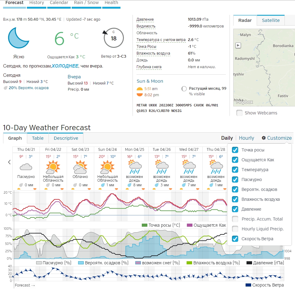

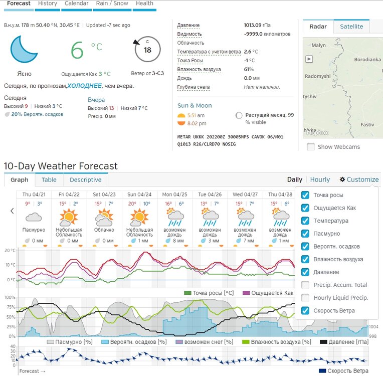

Dmode Опубліковано: 20 квітня 2016 Автор Поділитись Опубліковано: 20 квітня 2016 Наткнулся на сервис прогноза и статистики погоды для Киева (Жуляны) с красивым, информативным, настраиваемым интерфейсом. В отличие от rp5, статистика выводится с частотой в 30мин. www.wunderground.com/ua/zhuliany/zmw:00000.4.33345 4 Посилання на коментар Поділитися на інших сайтах More sharing options...
