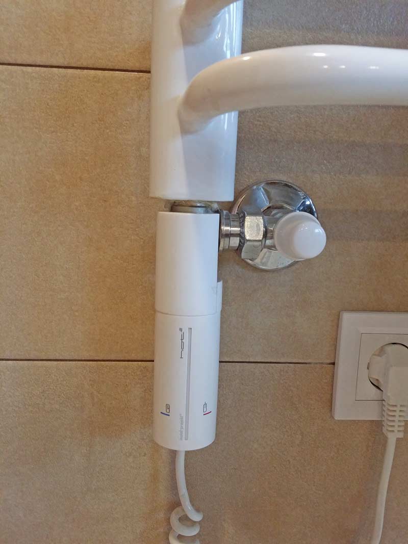

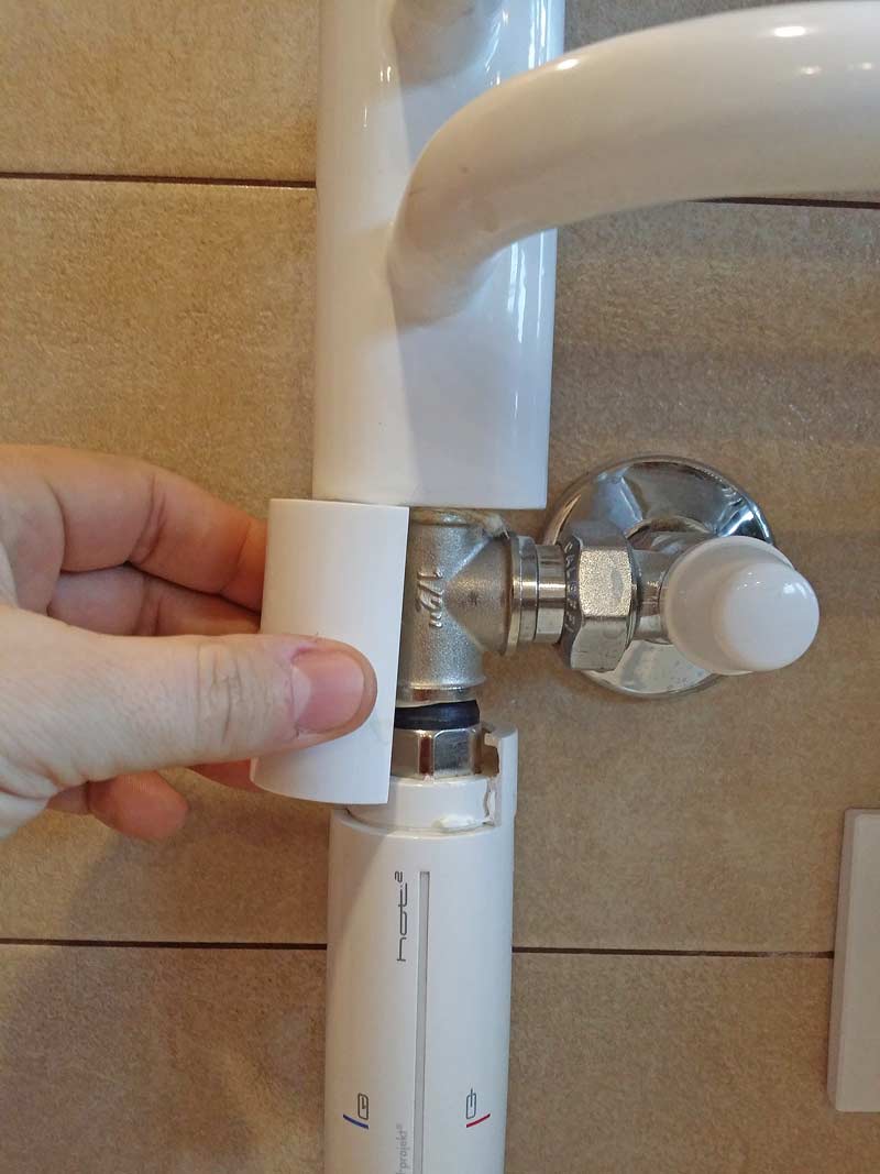

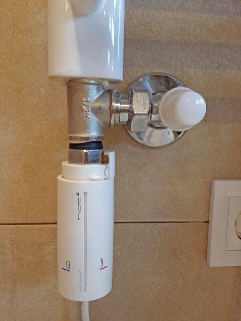

Dmode, у вас тройник в полотенчик вкручен через ниппель? Нагреватель свободно влез?
Через тройник. Вошел без проблем.

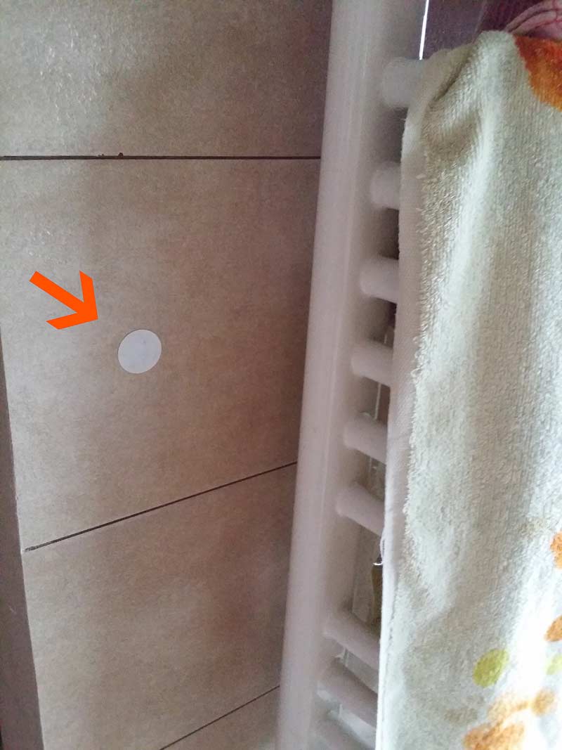

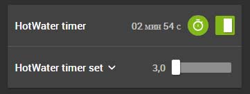

Кстати нагреватели пока не востребованы. Пока пользуюсь рециркуляцией по команде, от БКН, нагретого по ночному тарифу. Бойлера 300л вполне хватает для ГВС при нагреве только ночью для 2-3 человек, и покомандной рециркуляции.
Для удобства запуска рециркуляции некоторые делают тумблер с таймером. У меня для того же служит NFC метка с командой на контроллер. Подношу телефон к метке и запускается рециркуляция на 3 мин.
Если нужно увеличить время до 30мин для того чтобы высушить мокрые полотенца, нужно двинуть бегунок регулятора.
2016-04-15-13_41_42.thumb.jpg.c70d9450e1923a1ea25eb0a6741dfd62.jpg sdfrgsdfg.jpg.f2ebe928eb3662dba2afd2287a4b9a1a.jpg

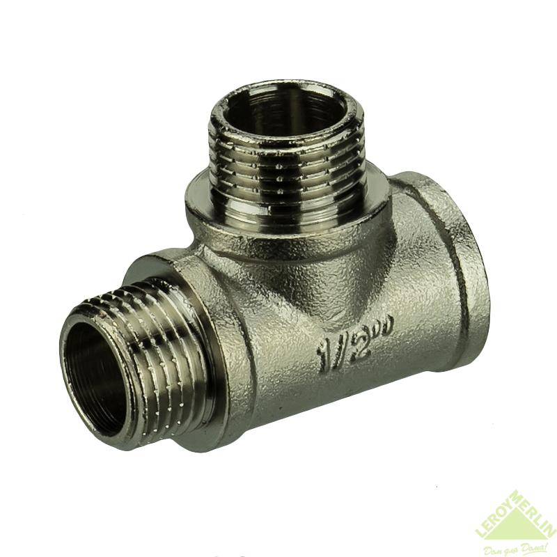

То, что через тройник это я понял. А тройник в полотенчик через ниппель? Там ведь внутренняя резьба, ниппель самое узкое место получается.
А у меня жена ругается, когда я в туалет с телефоном хожу. :D
Хорошая отмазка, кстати - Дорогая, пойду полотенчик включу!
Тройник с одной стороны мама с другой папа. Поэтому ниппеля нет. Папа тройника в полотенчик, в маму тройника нагреватель.
