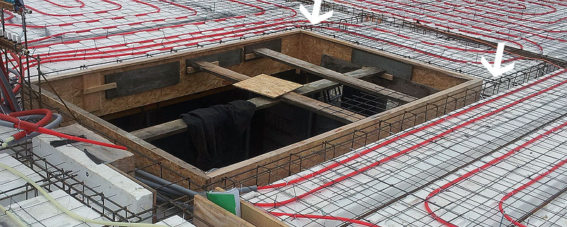

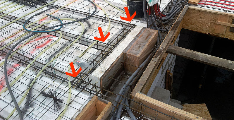

d.n.s Опубліковано: 20 лютого 2013 Поділитись Опубліковано: 20 лютого 2013 скажите, вертикальное армирование на втором этаже делали? Почему? Посилання на коментар Поділитися на інших сайтах More sharing options...
Dmode Опубліковано: 20 лютого 2013 Автор Поділитись Опубліковано: 20 лютого 2013 скажите, вертикальное армирование на втором этаже делали? Почему? его в принципе надо делать, оно против срезающей силы в плоскости ребра. Я делал его только в ребрах вокруг лестничной клетки, и отверстия над котельной, там где одно ребро опиралось на другие ребра (указано стрелками на фото), чтобы ребро опирающееся на другое ребро, не давило на нижнюю арматуру ребра, тем самым вызывая растягивающее усилие которое бетон плохо воспринимает. Вертикальная арматура растягивающее усилие в данном случае передает на верхнюю горизонтальную арматуру. в остальных случаях посчитал (чисто интуитивно) что там, где ребра упираются в армопояс, срезающая усилие будет воспринято вертикальной арматурой армопояса. Хотя, надо бы было сделать хомуты везде, но время поджимало. 4 Посилання на коментар Поділитися на інших сайтах More sharing options...

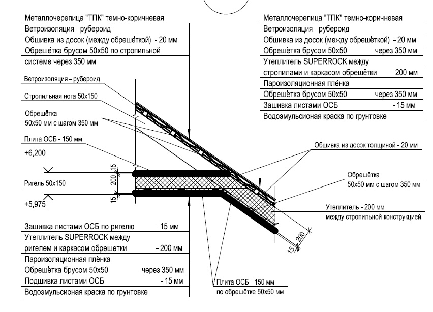

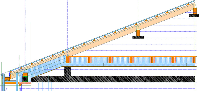

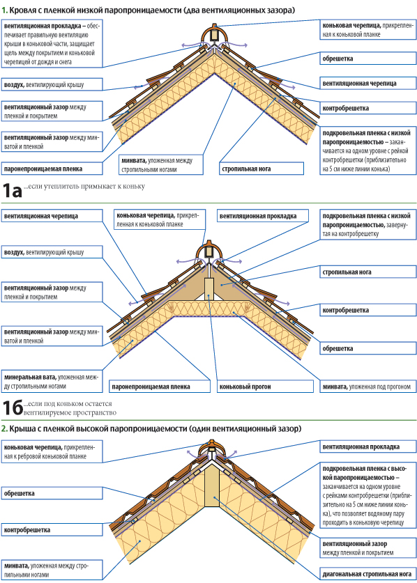

Dmode Опубліковано: 21 лютого 2013 Автор Поділитись Опубліковано: 21 лютого 2013 Кровельный пирог какой? Приблизительно такой, планирую 30см утеплителя сверху доски, снизу гипскартон какой утеплитель пока не решил, или вата или ПСБ, псп как понимаю дешевле всего 2 Посилання на коментар Поділитися на інших сайтах More sharing options...
mavriciy Опубліковано: 21 лютого 2013 Поділитись Опубліковано: 21 лютого 2013 Приблизительно такой, планирую 30см утеплителя сверху доски, снизу гипскартон какой утеплитель пока не решил, или вата или ПСБ, псп как понимаю дешевле всего Да 30см, и новые польские нормы подтвердают. Я бы утеплил как обычную двускатку на 2-ом рисунке 3 вариант, а чердачное камкой -говорят запах моря...wytyczne_do_pp-1.pdf 1 Посилання на коментар Поділитися на інших сайтах More sharing options...

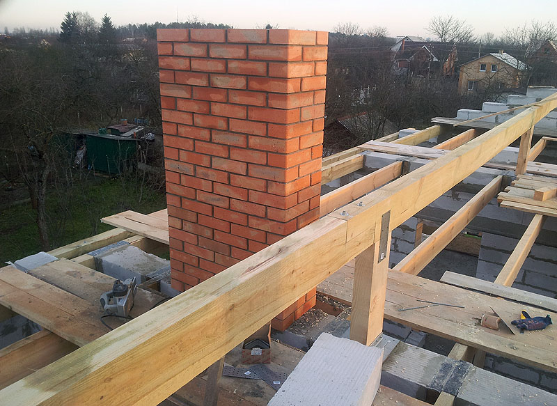

Halvis Опубліковано: 22 лютого 2013 Поділитись Опубліковано: 22 лютого 2013 Де у вас розміщений димохід? На внутрішній несучій стіні, яка стоїть на ребрі УШП, чи десь в іншому місці? Чи потрібно, на вашу думку, робити додаткове армування плити в місці встановлення димоходу, оскільки це локальне навантаження на плиту? Взагалі, яка у вас конструкція димоходу, якщо не секрет? Посилання на коментар Поділитися на інших сайтах More sharing options...
Dmode Опубліковано: 22 лютого 2013 Автор Поділитись Опубліковано: 22 лютого 2013 Де у вас розміщений димохід? На внутрішній несучій стіні, яка стоїть на ребрі УШП, чи десь в іншому місці? Чи потрібно, на вашу думку, робити додаткове армування плити в місці встановлення димоходу, оскільки це локальне навантаження на плиту? Взагалі, яка у вас конструкція димоходу, якщо не секрет? якщо димохід будете мурувати від рівня плити з цегли то я би обійшов його подушкою, тобто таким самим армуванням як в ребрі, або робіть з легшого матеріалу. В мене немає такого димоходу, а є отвори у внутрішній несучій стіні, які починаються з 1го поверху і проходять перекриття (видно коробами з дерева на фото вище під червоними стрілками) І тільки на горищі я поставив цеглу, і це не є велике навантаження 2 Посилання на коментар Поділитися на інших сайтах More sharing options...

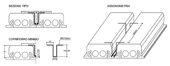

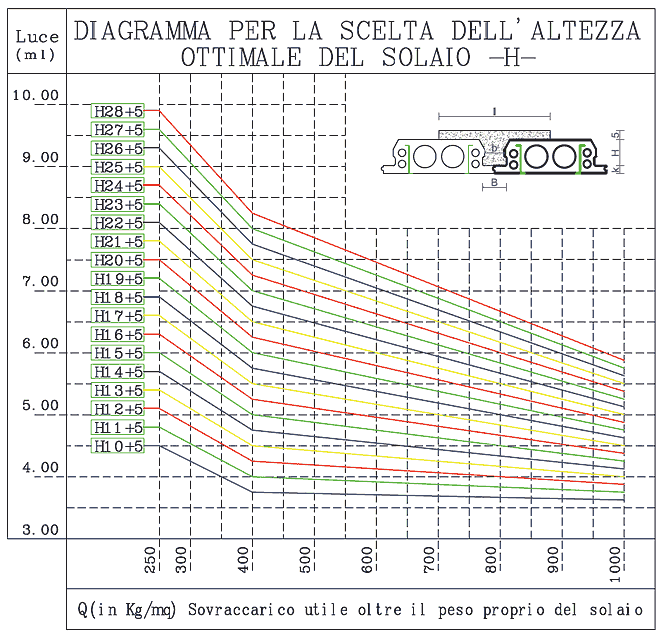

mavriciy Опубліковано: 23 лютого 2013 Поділитись Опубліковано: 23 лютого 2013 www.poliespanso.it/appensione_corpi_poliespanso.php По-поводу перекрытия второго этажа. 1 Посилання на коментар Поділитися на інших сайтах More sharing options...
Dmode Опубліковано: 23 лютого 2013 Автор Поділитись Опубліковано: 23 лютого 2013 (змінено) www.poliespanso.it/appensione_corpi_poliespanso.php По-поводу перекрытия второго этажа. это наскольно я понял способы прохода через перекрытия електрическим кабелем вообще очень интересный ресурс, много инфы про ребристые перекрытия, жаль что нет английского и что не видел его ранее вот интересная таблица зависимости высоты ребра, пролета и несущей способности, и рекомендация ставить вертикальное армирование чере 1.5м согласно таблице можно сделать вывод что блок полипласт имеет высоту ребра 19-4.5=14.5см что соответствует H14+5 должен выдерживать нагрузку около 650кг/м2 при моем максимольном пролете в 4.5м Змінено 23 лютого 2013 користувачем Dmode 1 Посилання на коментар Поділитися на інших сайтах More sharing options...

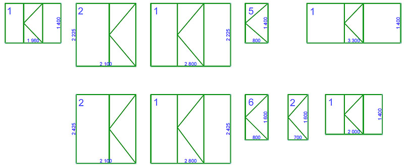

Dmode Опубліковано: 23 лютого 2013 Автор Поділитись Опубліковано: 23 лютого 2013 Может еще что-то интересует? о, много чего: например окна - стоит ли ставить окна сейчас? или перед штукатуркой, то есть после установки перегородок и разводки всех инж сетей. из какого металлопластикового профиля делать окна: при больших размерах склоняюсь к geneo от рехау (дорого), дополнительно армированного, который по умолчанию вроде как не требует армирования, остальные окна склоняюсь к рехау 70. стоит ли делать дополнительные петли на створках 2.4х0.9 в таких окнах-дверях, тем самым отказываясь от функции проветривания, или такие петли не дадут фурнитуре притягивать створку к раме, и может быть ухудшена герметизация стоит ли делать окно длиной 3.3м из нескольких частей (планирую ламинацию в массе) стоит ли делать большие стеклопакеты со стеклом 6мм (6-4-6) стоит ли переплачивать за теплую дистанцию в стеклопакете (вместо металлической) стоит ли сформировать из чего то, или вырезать в газоблоке четверти, которых я не делал 1 Посилання на коментар Поділитися на інших сайтах More sharing options...
mavriciy Опубліковано: 23 лютого 2013 Поділитись Опубліковано: 23 лютого 2013 То с чем я работал в середине 90 магазин Серго.Профиль Schuco(для меня лучший), Gealan,появился позже Rehao.Знаю еще Deceuninck. Компания Евровикнобуд www.evb.ua .Производство стеклопакетов Бусел. www.busel.ua есть тех.альбомы и комплектующие.Фурнитура приточно-вытяжные устройстваwww.siegenia-aubi.ua/Все конструктивные элементы можно обсудить с этими компаниями. Рекомендую js.com.ua/catalog/pritok_vitagka Еще темы будут? 1 Посилання на коментар Поділитися на інших сайтах More sharing options...
lndigo Опубліковано: 23 лютого 2013 Поділитись Опубліковано: 23 лютого 2013 Генео - отличный выбор. Если остальные окна будете делать в Евро 70, то они будут отличаться. Делайте тогда уже остальные окна в Евро 86. Средняя петля на герметизацию влияет положительно. Все, что больше 2500 мм в цвете - однозначно в разных рамах, соединенных через термокомпенсатор. Толщину стекла в стеклопакете определяет конструктор, исходя из размеров и нагрузок - ветровых и эксплуатационных. Четверть - это не плохо и не хорошо, это просто монтажная ситуация. Добавлено через 3 минуты Зы: окна ставьте перед штукатуркой. 2 Посилання на коментар Поділитися на інших сайтах More sharing options...
Dmode Опубліковано: 23 лютого 2013 Автор Поділитись Опубліковано: 23 лютого 2013 Генео - отличный выбор. Если остальные окна будете делать в Евро 70, то они будут отличаться. Делайте тогда уже остальные окна в Евро 86. будет сильно заметно на фасаде что профили разные? Средняя петля на герметизацию влияет положительно. при наличии промежуточных петель, устанавливается ли на профиле на котором установлены петли, элементы фурнитуры которые притягивают створку к раме? ведь петли тогда будут мешать притянуть створку? или я не правильно понимаю? Все, что больше 2500 мм в цвете - однозначно в разных рамах, соединенных через термокомпенсатор. у меня два больших размера 2.8м и 3.3м, последний понятно из двух частей. А вот чем грозит превышение на 12% если 2.8м будет цельной конструкцией? Толщину стекла в стеклопакете определяет конструктор, исходя из размеров и нагрузок - ветровых и эксплуатационных. пока просчитывал в корсе, газде, и визаже, я сам задавал этот вопрос менеджерам, те отвечали что вроде бы желательно ставить при площади пакета более 2м, и никто не считал нагрузок, просто выдали предложение и все. Ветровую нагрузку считал сам на окна.уа, и просил поменять импост, они меняли и давали новое предложение. Явно вижу что никто не заинтересован что либо рассчитывать. Зы: окна ставьте перед штукатуркой. черкните пару аргументов пожалуйста, потому как если сейчас поставлю будет несколько дешевле, чем в разгар сезона 1 Посилання на коментар Поділитися на інших сайтах More sharing options...
