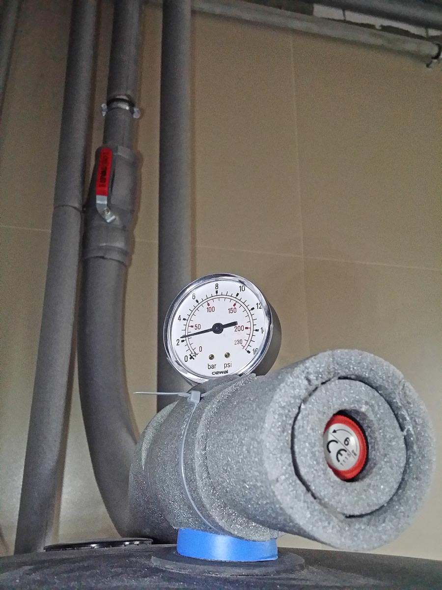

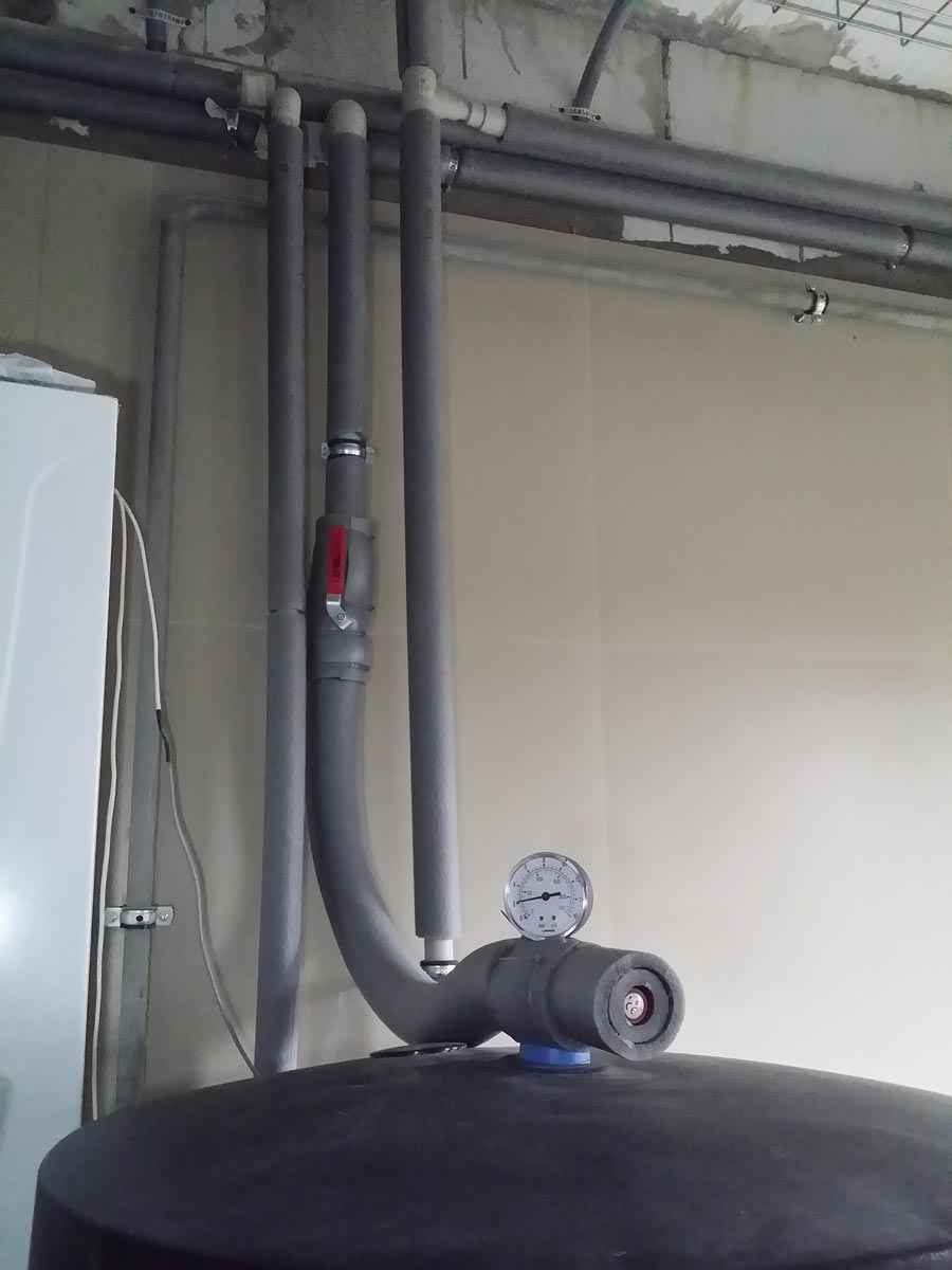

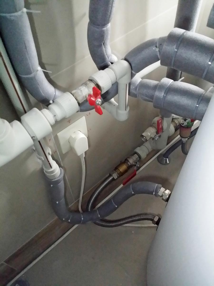

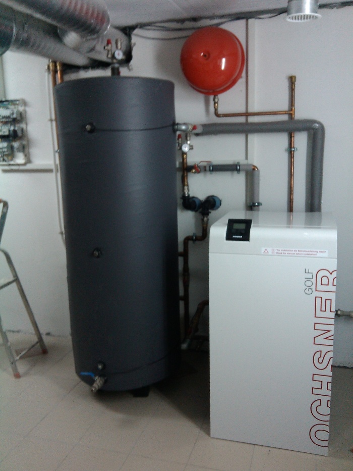

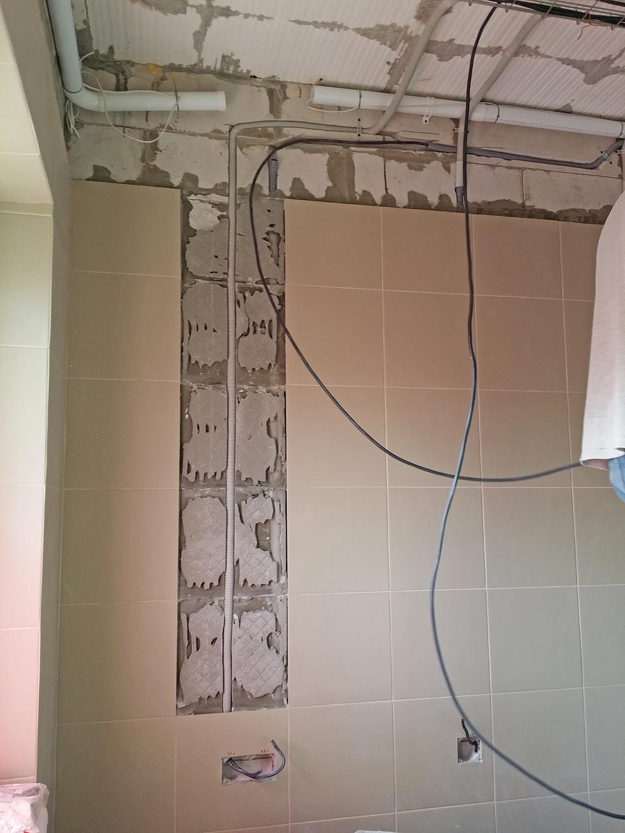

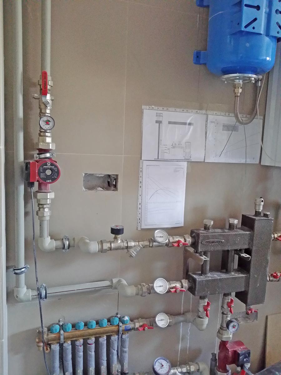

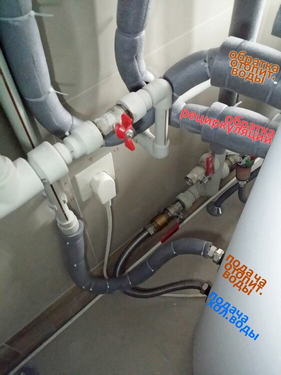

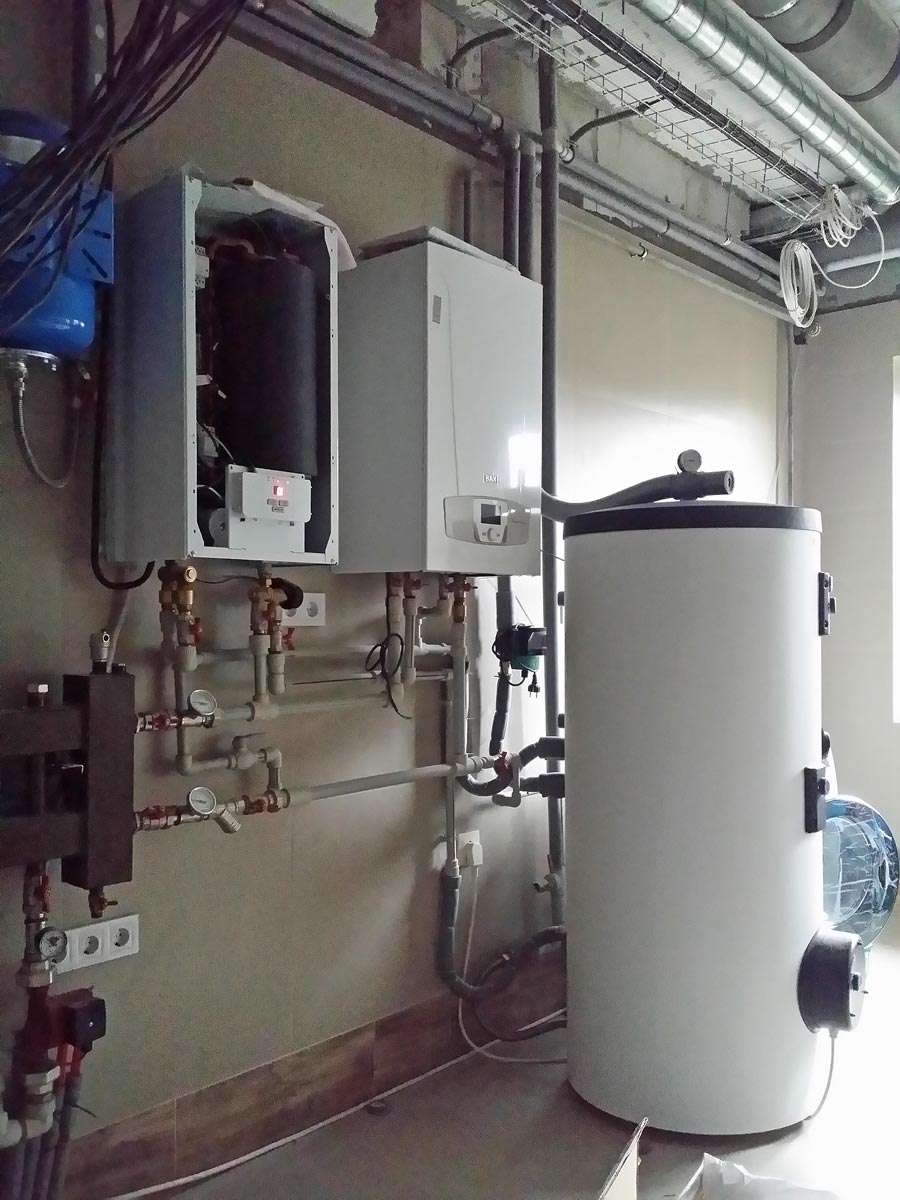

Alex_Jet Опубліковано: 1 грудня 2015 Поділитись Опубліковано: 1 грудня 2015 Dmode, а можно увидеть последние фотографии вашей бойлерной (особенно подключение бойлера)? Еще интересен вопрос по приточно-вытяжной вентиялции. Все же какой рекуператор вы используете и какую фурнитуру (решетки, анемостаты, клапаны и прочее)? Посилання на коментар Поділитися на інших сайтах More sharing options...
Dmode Опубліковано: 1 грудня 2015 Автор Поділитись Опубліковано: 1 грудня 2015 (змінено) Dmode, а можно увидеть последние фотографии вашей бойлерной (особенно подключение бойлера)? Бойлер подключен гибкими шлангами из нержавейки. Хотел именно такое подключение, чтобы можно было немного передвинуть, повернуть бойлер при необходимости. Схема подключения была здесь: www.stroimdom.com.ua/forum/showpost.php?p=2731811&postcount=364 Еще интересен вопрос по приточно-вытяжной вентиялции. Все же какой рекуператор вы используете и какую фурнитуру (решетки, анемостаты, клапаны и прочее)? Рекуператора еще нет. Решеток не использовал в разводке, вместо них в потолках будут анемостаты, обычные пластиковые вентсовские. Еще пару интересных картинок. Вид бойлера через тепловизор. Температура воды в бойлере 40 градусов. Температура воды в бойлере 60 градусов. После этих картинок дополнительно утеплил подключение к бойлеру. Змінено 1 грудня 2015 користувачем Dmode 6 Посилання на коментар Поділитися на інших сайтах More sharing options...

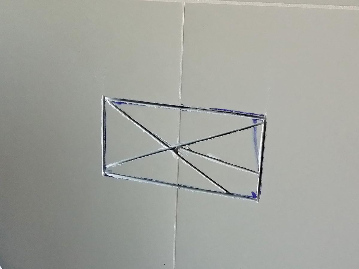

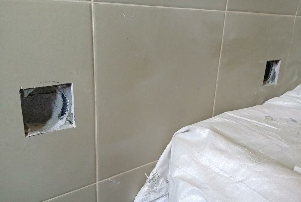

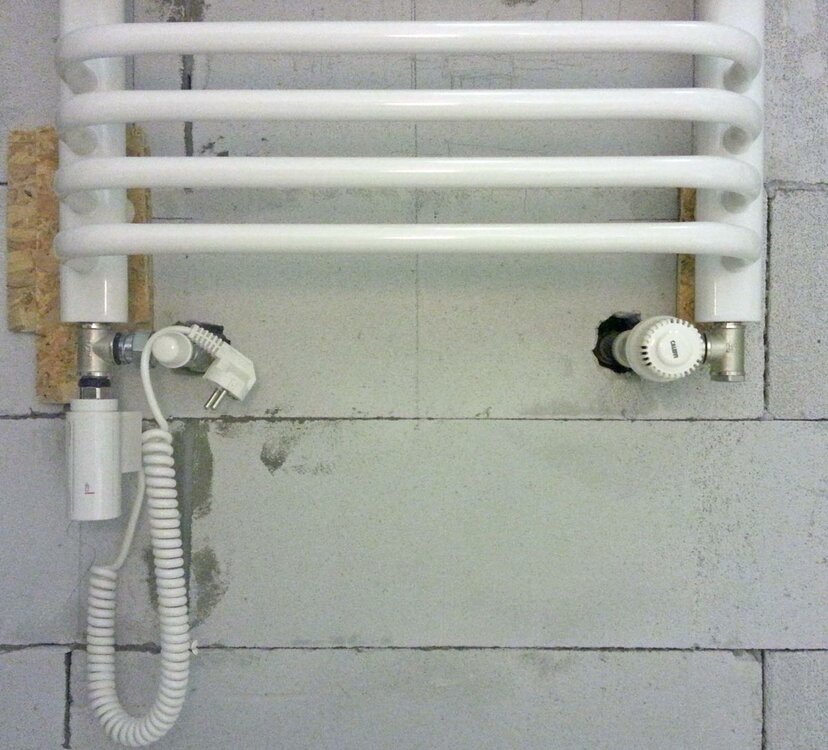

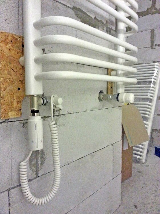

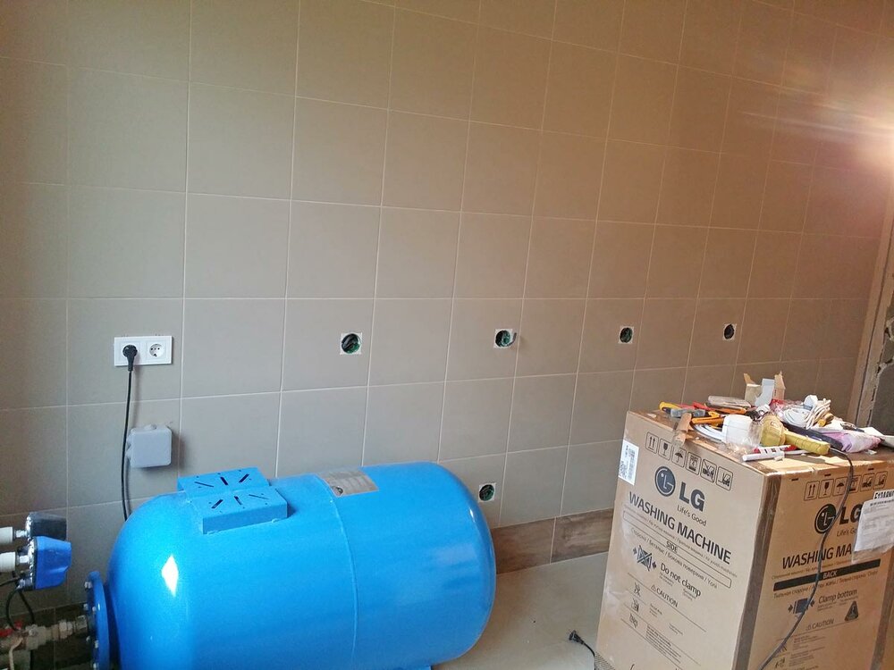

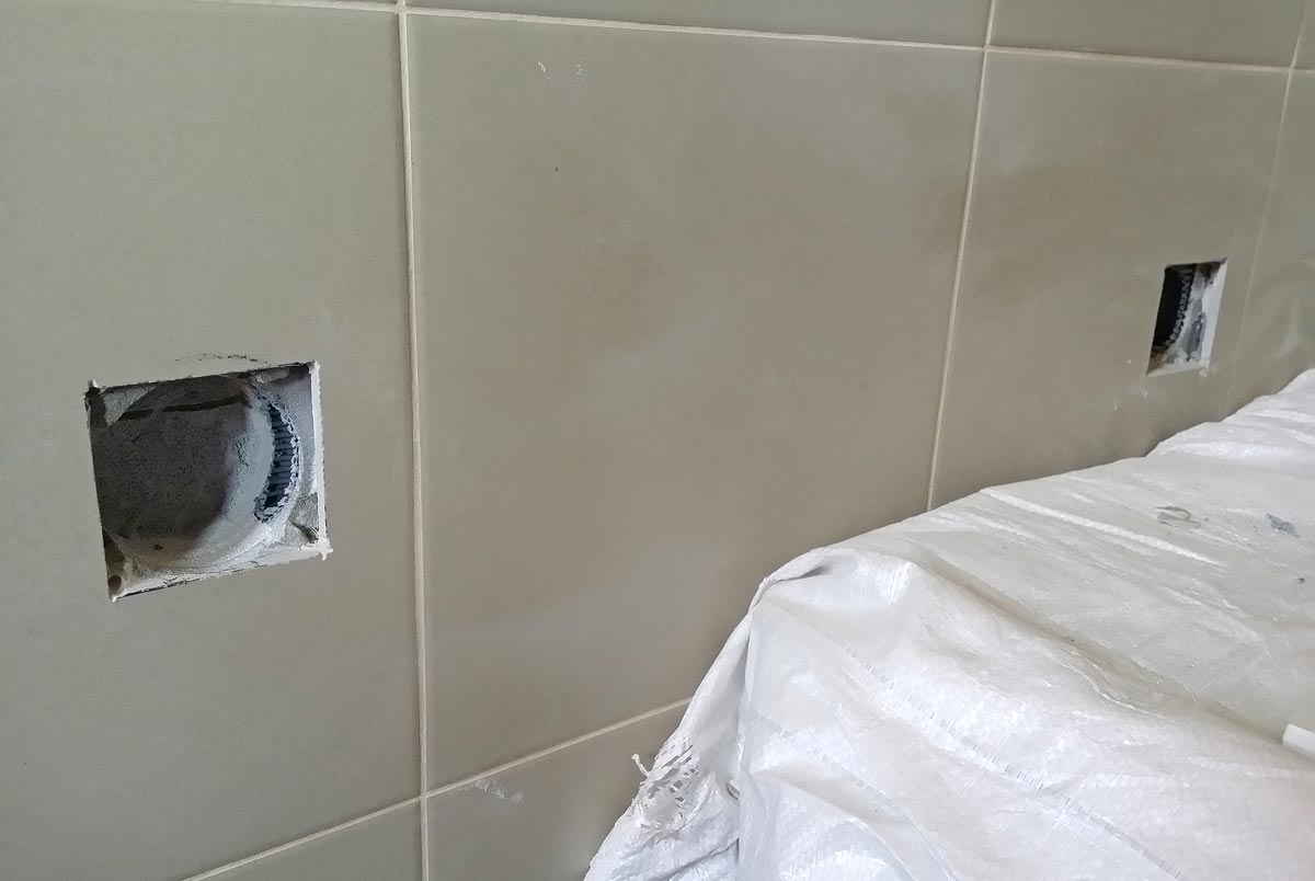

Alex_Jet Опубліковано: 1 грудня 2015 Поділитись Опубліковано: 1 грудня 2015 Интересно, а откуда на плитках бойлерной розетки взялись??? Судя по предыдущим фоткам - их не было! Расширительный бачок только для ГВС? Для отопления не предусматривали? Хотя у Вас ведь только ТП, радиаторов нет - вероятно не актуально. А полотенцесушители делали? Если да, то как подключали? Рециркуляцию ГВС по температуре предусматривали? Посилання на коментар Поділитися на інших сайтах More sharing options...
Dmode Опубліковано: 1 грудня 2015 Автор Поділитись Опубліковано: 1 грудня 2015 Интересно, а откуда на плитках бойлерной розетки взялись??? Судя по предыдущим фоткам - их не было! Ну так сделал . Пришлось в одном месте пару плиток снять, чтобы дополнительную гофру поставить, потому как ранее проложенных не хватало. А полотенцесушители делали? Если да, то как подключали? Рециркуляцию ГВС по температуре предусматривали? Да, полотенцесушители могут работать как от контура рециркуляции, так и индивидуально через электротены. Вот нашел старые фото. 2 Посилання на коментар Поділитися на інших сайтах More sharing options...
