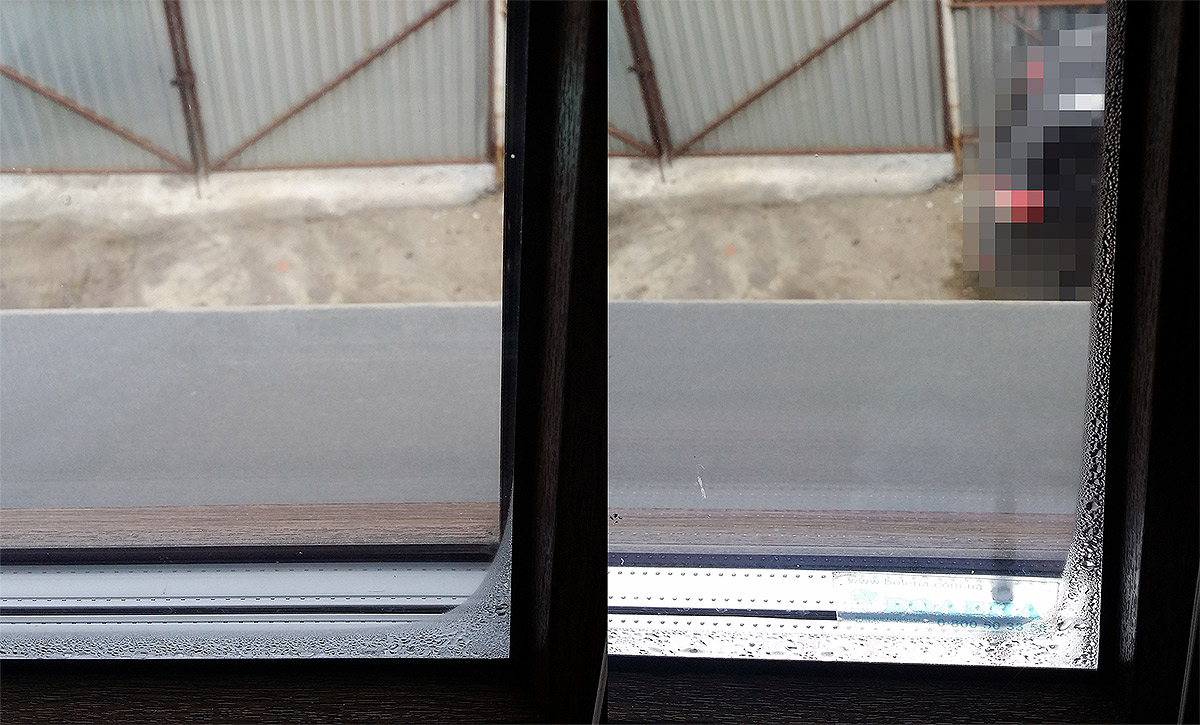

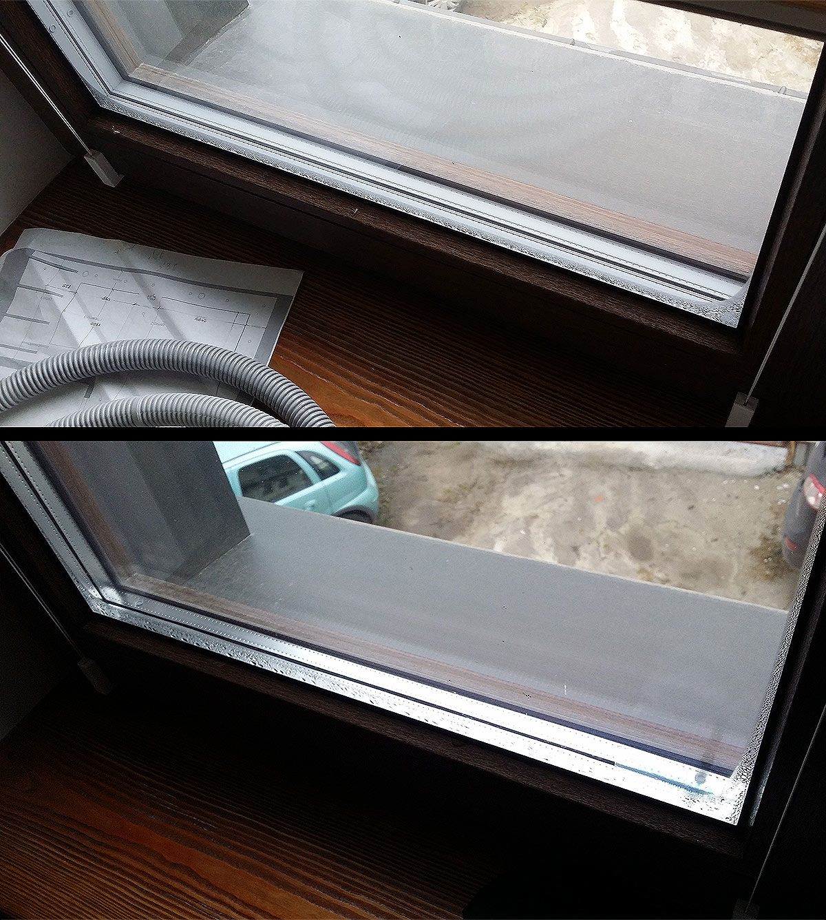

Dmode Опубліковано: 23 листопада 2015 Автор Поділитись Опубліковано: 23 листопада 2015 В продолжение эксперимента с теплой дистанцией: www.stroimdom.com.ua/forum/showpost.php?p=3225525&postcount=595 Вот так выглядят два рядом расположенных окна, когда внутри влажность около 60%, а поверх окон были закрыты жалюзи плиссе. Так что так называемая "теплая" дистанция не панацея, и лишь немного улучшает ситуацию по сравнению с алюминиевой. В любом случае даже с "теплой" дистанцией, самым слабым, по теплотехническим характеристикам, местом в стеклопакете остается дистанция. А также как показала практика, без приточно-вытяжной вентиляции внутренняя влажность устойчиво держится на уровне до 60-70% (при температуре 24-25°C), опускаю пока только залповым проветриванием. 6 Посилання на коментар Поділитися на інших сайтах More sharing options...

Dmode Опубліковано: 23 листопада 2015 Автор Поділитись Опубліковано: 23 листопада 2015 (змінено) Чем измеряете? Есть два цифровых гигрометра Assistant AH-0030 и Wedox. Сейчас на первом 48% на втором 67%. Стоят рядом, беру среднее между ними . Косвенно можно также определить относительную влажность по температуре стеклопакета в месте дистанции, где конденсировалась влага. В углу минимальная температура с теплой дистанцией +14.7, с алюминиевой 14.1. Берем температуру точки росы 14.7 и согласно расчету, она возникает при влажности 56% и температуре +24. Что подтверждает гипотезу, что среднее значение двух имеющихся гигрометров наиболее близко к реальной влажности. Змінено 23 листопада 2015 користувачем Dmode 5 Посилання на коментар Поділитися на інших сайтах More sharing options...

sallly Опубліковано: 23 листопада 2015 Поділитись Опубліковано: 23 листопада 2015 В продолжение эксперимента с теплой дистанцией Аналогично на окнах небольшая полоска, там где закрыты чем либо. При чем даже если просто бумага не плотно прижатая к стеклу. А вот окна которые до пола сухие после прогрева плиты и выхода на температуру 24 градуса. Входная дверь только ручка и замок немного потеют Сколько с вас взяли дополнительно за теплую дистанцию? 1 Посилання на коментар Поділитися на інших сайтах More sharing options...
Dmode Опубліковано: 23 листопада 2015 Автор Поділитись Опубліковано: 23 листопада 2015 ,Аналогично на окнах небольшая полоска, там где закрыты чем либо. При чем даже если просто бумага не плотно прижатая к стеклу. Да, если плиссе открыть, то конденсат через некоторое время пропадает. А вот окна которые до пола сухие после прогрева плиты и выхода на температуру 24 градуса. Аналогично, на окнах до пола дистанция не запотевает вообще. Сколько с вас взяли дополнительно за теплую дистанцию? Я брал чтобы проекспериментировать. Заменил один стеклопакет. Обошелся он год назад в 300 грн, не сравнивал на тот момент сколько стоит такой же, но без теплой дистанции. Посилання на коментар Поділитися на інших сайтах More sharing options...
jenkins Опубліковано: 23 листопада 2015 Поділитись Опубліковано: 23 листопада 2015 Судя по всему в уголок между подоконником и рамой окна не попадает теплый воздух, в отличии от окон от пола. Еще одна мысль - интерессно, если сделать несколько косых отверстий в стене чтобы они выходили под подоконником в месте стыка с рамой, а другой конец отверстия - вниз к полу, чтобы образовался мини вентканал. Поможет ли? или бред.. 2 Посилання на коментар Поділитися на інших сайтах More sharing options...
Dmode Опубліковано: 23 листопада 2015 Автор Поділитись Опубліковано: 23 листопада 2015 Судя по всему в уголок между подоконником и рамой окна не попадает теплый воздух, в отличии от окон от пола. Еще одна мысль - интерессно, если сделать несколько косых отверстий в стене чтобы они выходили под подоконником в месте стыка с рамой, а другой конец отверстия - вниз к полу, чтобы образовался мини вентканал. Поможет ли? или бред.. Приточные оконные клапаны это и есть отверстия в раме/стене, для организации вентиляции. Как вариант вполне приемлемый, если нет приточно-вытяжной вентиляции. Вот пример описывался www.stroimdom.com.ua/forum/showthread.php?t=190157 В моем случае, если не закрывать окна ничем то конденсата нет. Буду ставить рекуператор - влажность вероятно будет ниже, и необходимости в приточных оконных клапанах не будет вообще. 1 Посилання на коментар Поділитися на інших сайтах More sharing options...
jenkins Опубліковано: 23 листопада 2015 Поділитись Опубліковано: 23 листопада 2015 Я имею ввиду не приточные клапаны которые выходят на улицу, а наоборот - в дом в сторону пола.. Идея чтобы в угол окно\подоконник поступал теплый воздух, который не может туда добраться сам. припрекпил картинку... 1 Посилання на коментар Поділитися на інших сайтах More sharing options...
Dmode Опубліковано: 23 листопада 2015 Автор Поділитись Опубліковано: 23 листопада 2015 Я имею ввиду не приточные клапаны которые выходят на улицу, а наоборот - в дом в сторону пола.. Идея чтобы в угол окно\подоконник поступал теплый воздух, который не может туда добраться сам. Может быть, почему нет. Но это надо какие-то решетки возле плинтуса сооружать. Может кто решиться на такой эксперимент , я уж точно нет. Посилання на коментар Поділитися на інших сайтах More sharing options...

jenkins Опубліковано: 23 листопада 2015 Поділитись Опубліковано: 23 листопада 2015 Может быть, почему нет. Но это надо какие-то решетки возле плинтуса сооружать. Может кто решиться на такой эксперимент , я уж точно нет. Ну в принципе там этого конденсата кот наплакал... Поэтому можно "понять и простить" Посилання на коментар Поділитися на інших сайтах More sharing options...
