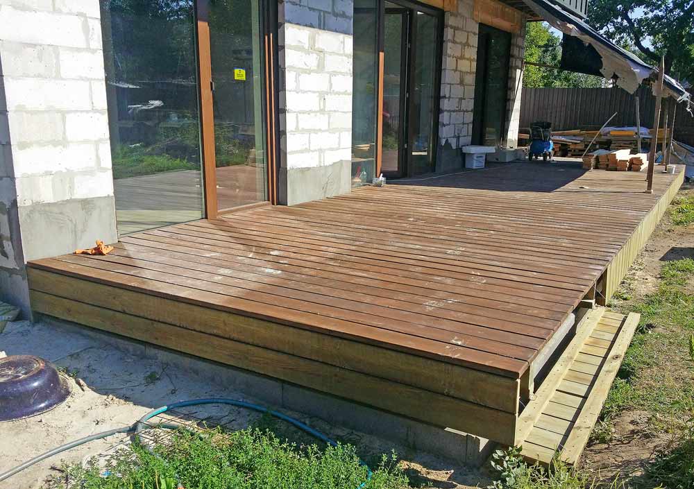

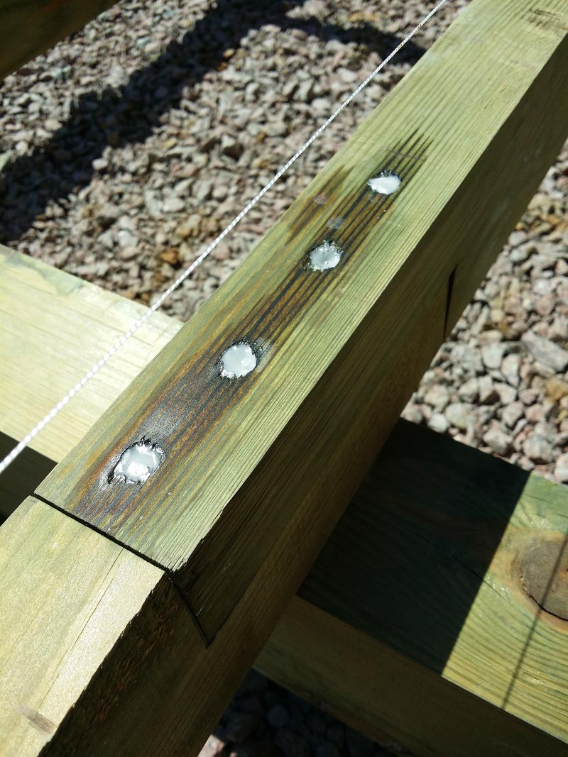

Vikctor Опубліковано: 29 липня 2015 Поділитись Опубліковано: 29 липня 2015 Сколько анодированные желтые саморезы проживут в горизонтальной доске на улице на открытой террасе? Думаю нас переживут. У меня на них и черепки многие крепились (в техкарте производителя такой способ крепления именно на такие саморезы описывается), и крюки водосточных желобов. Даже не задумывался, что это может быть не долговечно. Dmode, дуже на Ваш будинок схожий. Не, я на фотках ТС такой горы не видел.))) С горами всё же покруче выглядит. 1 Посилання на коментар Поділитися на інших сайтах More sharing options...

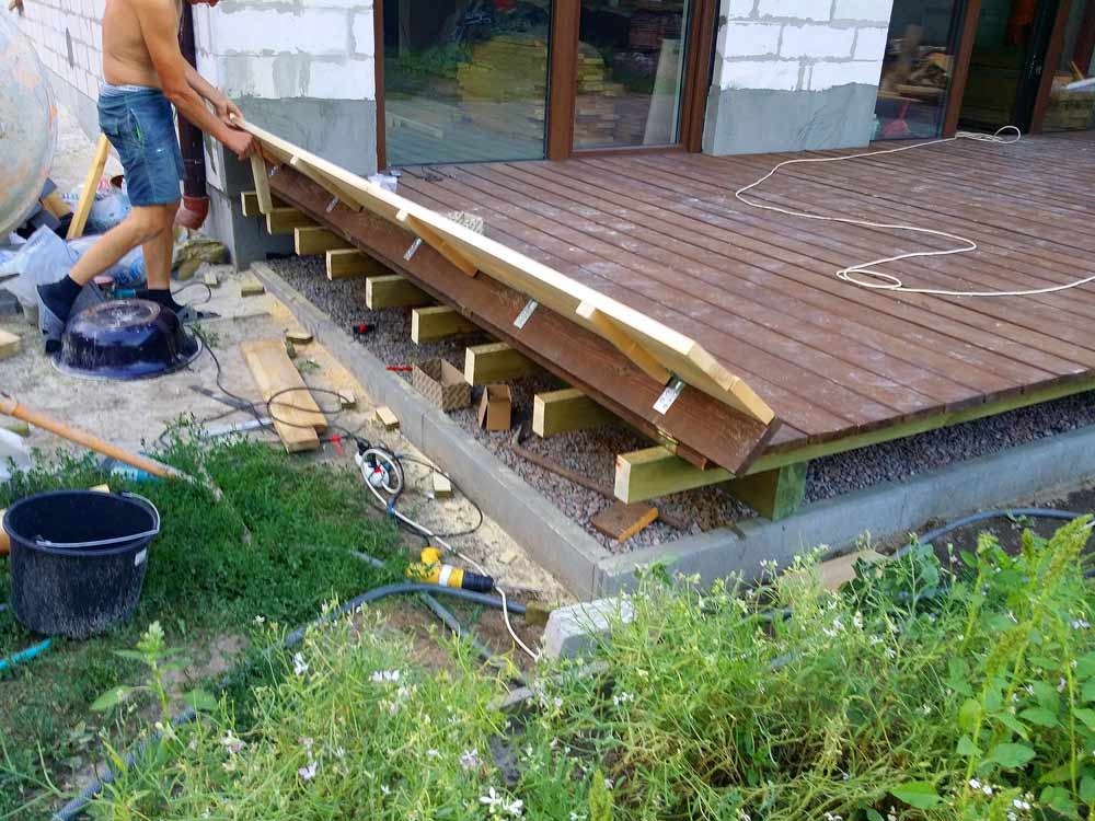

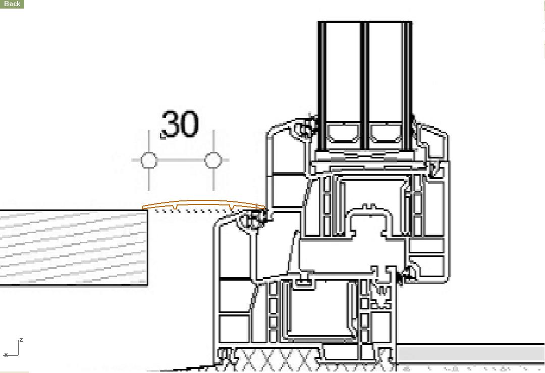

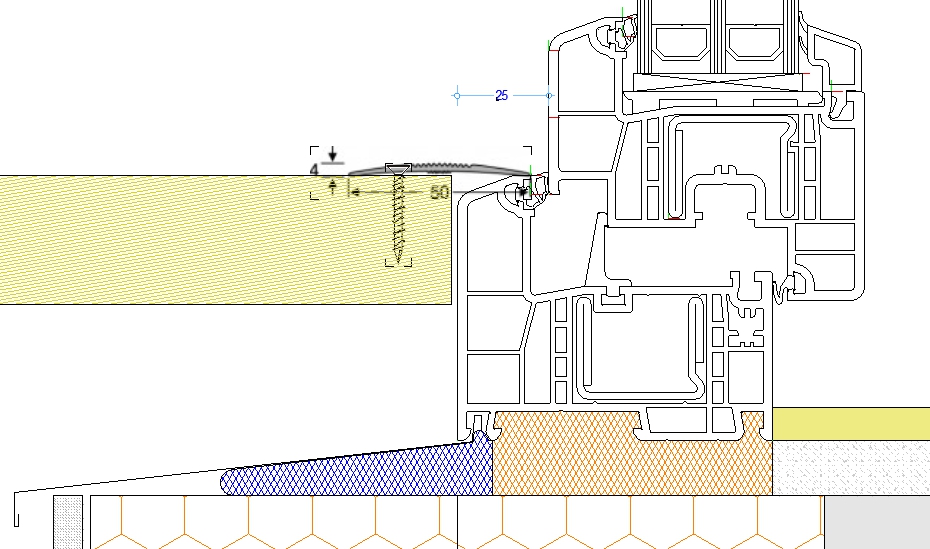

Shaver Опубліковано: 31 липня 2015 Поділитись Опубліковано: 31 липня 2015 Примыкание доски к раме в области дв.проёма уже оформили? Планирую у себя перекрыть этот зазор (10мм у меня, 30мм в Вашем случае) алюминиевым порогом по ширине дверного проёма. Один конец порога будет опираться на террасу, второй - на пвх раму, так чтобы частично (на 2-3мм) перекрывать уплотнитель на раме, практически вплотную к сворке. Крепить шурупами к раме. Рассчитываю, что такой порог защитит уплотнитель и ламинацию от износа и придаст законченный и более "дверной" вид проёму. Посилання на коментар Поділитися на інших сайтах More sharing options...
Dmode Опубліковано: 1 серпня 2015 Автор Поділитись Опубліковано: 1 серпня 2015 (змінено) Примыкание доски к раме в области дв.проёма уже оформили? Планирую у себя перекрыть этот зазор (10мм у меня, 30мм в Вашем случае) алюминиевым порогом по ширине дверного проёма. Один конец порога будет опираться на террасу, второй - на пвх раму, так чтобы частично (на 2-3мм) перекрывать уплотнитель на раме, практически вплотную к сворке. Крепить шурупами к раме. Рассчитываю, что такой порог защитит уплотнитель и ламинацию от износа и придаст законченный и более "дверной" вид проёму. Не планировал такого мероприятия. Пусть воздух гуляет между рамой и террасой, а вода косого дождя пусть стекает по подоконнику а не на террасу. Если желаете защитить профиль рамы - то крепиться желательно не к раме саморезами (раму жалко) а к самой террасе. Сам уплотнитель - это расходный материал, и его при необходимости можно элементарно заменить. Если бы я делал что-то подобное, то приблизительно так, с использованием порожного профиля шириной не менее 50мм, а возможно и более. Змінено 1 серпня 2015 користувачем Dmode Посилання на коментар Поділитися на інших сайтах More sharing options...
Shaver Опубліковано: 1 серпня 2015 Поділитись Опубліковано: 1 серпня 2015 Пусть воздух гуляет между рамой и террасой, а вода косого дождя пусть стекает по подоконнику а не на террасу.Ну пусть гуляет и стекает, слева и справа от двери. Если желаете защитить профиль рамы - то крепиться желательно не к раме саморезами (раму жалко) а к самой террасе.Согласен. Сам уплотнитель - это расходный материал, и его при необходимости можно элементарно заменить.Пробовали? Сам процесс замены уплотнителя прост, но могут возникнуть сложности с его приобретением. Он не универсален, бывает разной толщины, цвета и назначения. В супермаркетах не продается, а Ваш поставщик окон может завтра начать перерабатывать др. профиль, кот. комплектуется другим уплотнителем. Впрочем бог с ним, с уплотнителем, чё ему сделается? Я больше о ламинации пекусь. Практика показывает, что пользуясь дверью, все так и норовят наступить на раму. Посилання на коментар Поділитися на інших сайтах More sharing options...

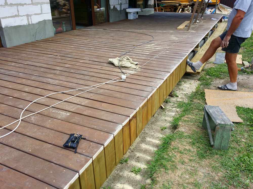

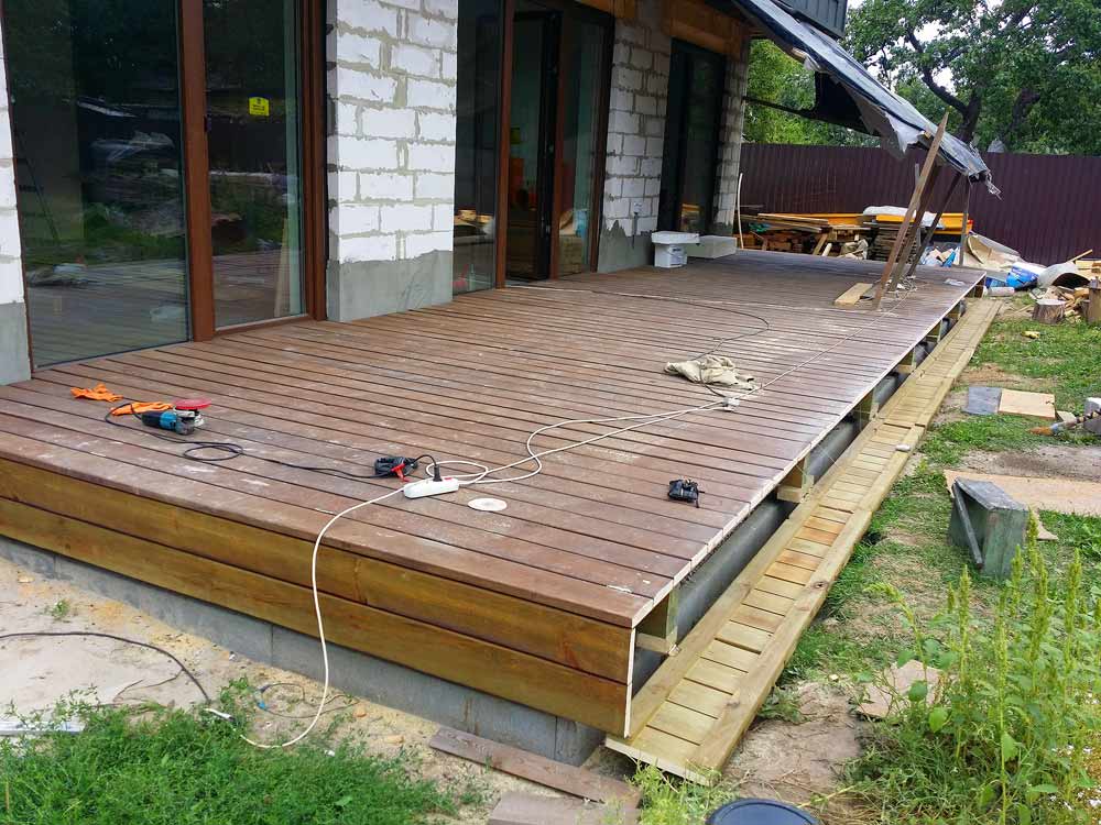

vinnie Опубліковано: 3 серпня 2015 Поділитись Опубліковано: 3 серпня 2015 Похвастайтесь фоткой того, что сейчас постелено. термососна, масло единоразово пока по маркости - где-то неделю не мыли, следа заметны и пыль... может тикурила и меньше будет мазаться. специально походил когда солнце было в зените - доска теплая, но ходить вполне комфортно. 3 Посилання на коментар Поділитися на інших сайтах More sharing options...
Dmode Опубліковано: 3 серпня 2015 Автор Поділитись Опубліковано: 3 серпня 2015 Пробовали? Сам процесс замены уплотнителя прост, но могут возникнуть сложности с его приобретением. Он не универсален, бывает разной толщины, цвета и назначения. В супермаркетах не продается, а Ваш поставщик окон может завтра начать перерабатывать др. профиль, кот. комплектуется другим уплотнителем. Не пробовал, но надо скоро попробовать, поскольку повредил уже уплотнитель в нескольких местах. Поставщик окон утверждал что без проблем могу взять уплотнителя сколько нужно. Думал как сохранить/законсервировать саморезы в лагах - остановился на парафине . Закапал свечкой. В том месте где парафин впитывается в дерево, вода не просачивается вообще. 5 Посилання на коментар Поділитися на інших сайтах More sharing options...

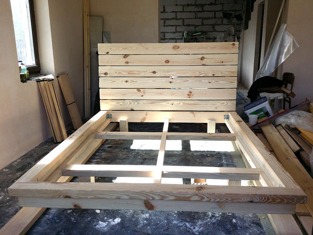

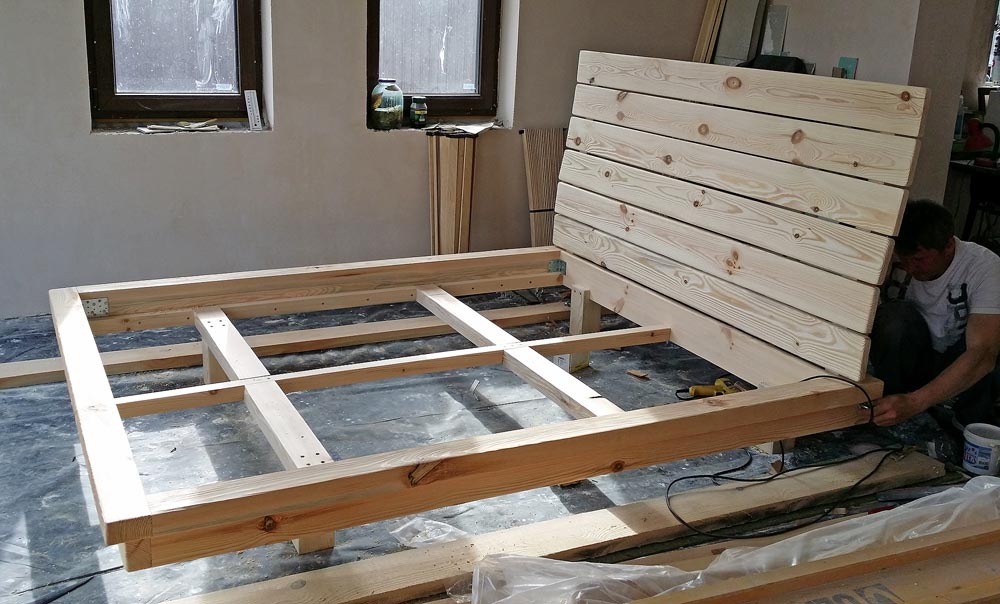

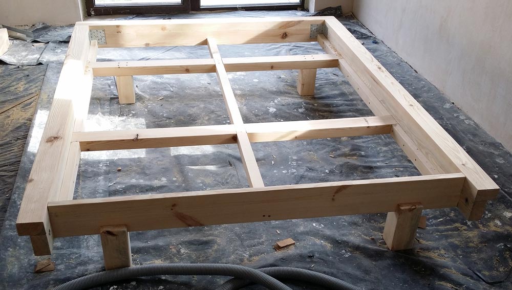

Sumchanka Опубліковано: 4 серпня 2015 Поділитись Опубліковано: 4 серпня 2015 Давно хотела спросить по шикарной кровати : не прикидывали бюджет? Возник вопрос смены такого предмета мебели и пытаюсь сподвигнуть на подвиг мужа, ну и себя в качестве ассистента на: пошкурить, возможно брашировать, покрасить- ну как-то так... Посилання на коментар Поділитися на інших сайтах More sharing options...

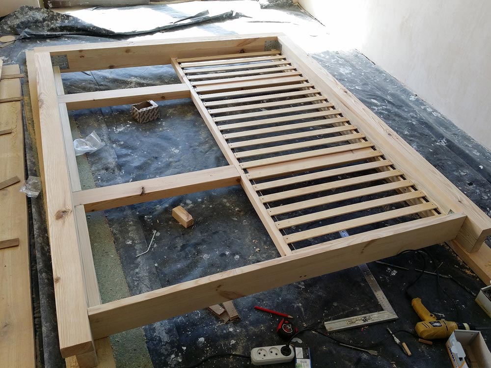

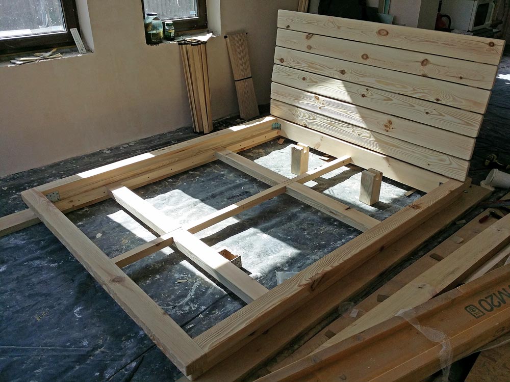

Dmode Опубліковано: 4 серпня 2015 Автор Поділитись Опубліковано: 4 серпня 2015 (змінено) Давно хотела спросить по шикарной кровати : не прикидывали бюджет? Дерево у меня было с прошлых лет. Его в ней около 0.16 м3. Если брать свежепил и самому сушить, сэкономите на сушке. У нас сейчас если не ошибаюсь свежепил по около 1700 грн, х 16м3=272 грн. + морилка, + лак, + крепления шарнирного соединения спинки, + ламели. Вообще ламели самый дорогой элемент. Комплект ламелей под такую кровать в Юске стоил около 1000грн. На первой кровати на ламелях сэкономил, потому как они достались бесплатно. Но от них можно отказаться при желании удешевить, в пользу фанеры или осб/дсп. Змінено 4 серпня 2015 користувачем Dmode 3 Посилання на коментар Поділитися на інших сайтах More sharing options...
sergij68 Опубліковано: 4 серпня 2015 Поділитись Опубліковано: 4 серпня 2015 ...дико извиняюсь . тыкните, где кровать описывали ? руки чешуться самому сделать .. Посилання на коментар Поділитися на інших сайтах More sharing options...
Dmode Опубліковано: 4 серпня 2015 Автор Поділитись Опубліковано: 4 серпня 2015 (змінено) ...дико извиняюсь . тыкните, где кровать описывали ? руки чешуться самому сделать .. Вот основные посты где фигурирует кровать: www.stroimdom.com.ua/forum/showpost.php?p=3430363&postcount=729 www.stroimdom.com.ua/forum/showpost.php?p=3430369&postcount=730 www.stroimdom.com.ua/forum/showpost.php?p=3430933&postcount=737 www.stroimdom.com.ua/forum/showpost.php?p=3431051&postcount=744 www.stroimdom.com.ua/forum/showpost.php?p=3465449&postcount=781 Кстати в новой версии кровати учтено, и усилено слабое место бдительно замеченное Игорехой. Как-то так: Змінено 4 серпня 2015 користувачем Dmode 7 Посилання на коментар Поділитися на інших сайтах More sharing options...

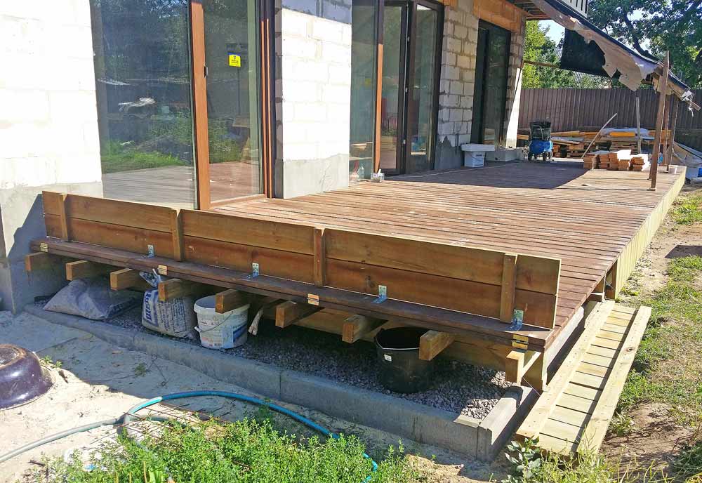

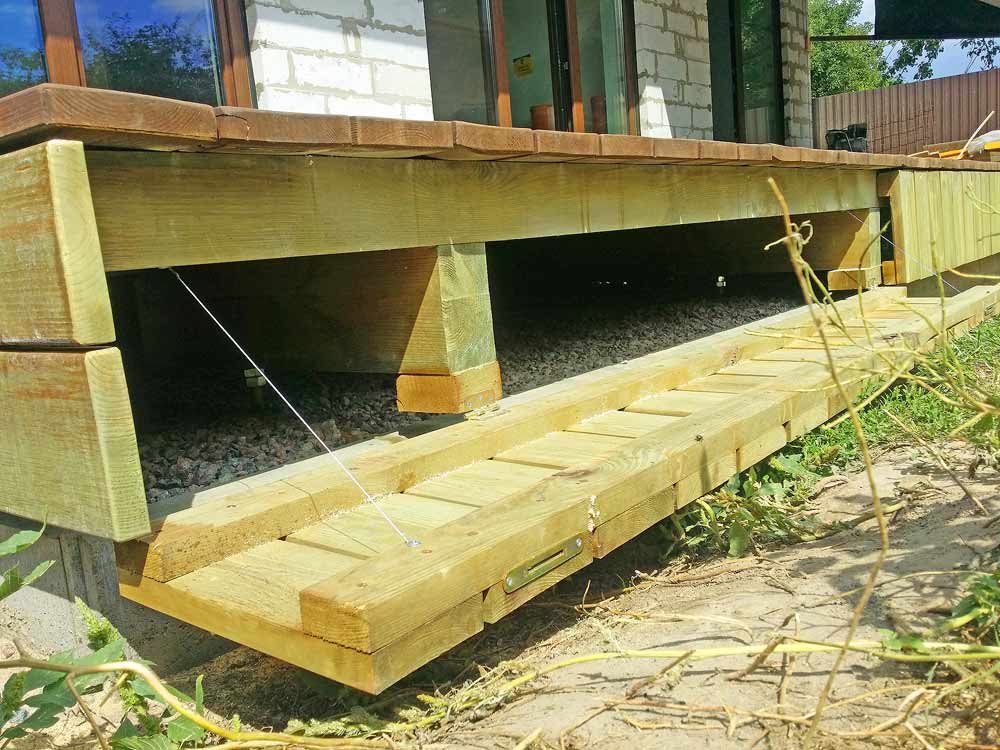

Dmode Опубліковано: 20 серпня 2015 Автор Поділитись Опубліковано: 20 серпня 2015 Cарайки нет, и жалко было терять место под террасой. Вот такие "нычки" получились для всякой садовой утвари. 21 Посилання на коментар Поділитися на інших сайтах More sharing options...
alfa77 Опубліковано: 20 серпня 2015 Поділитись Опубліковано: 20 серпня 2015 Cарайки нет, и жалко было терять место под террасой. Вот такие "нычки" получились для всякой садовой утвари. Ох как интересно будет что-то поискать через пару лет в такой "нычке".....особенно посередине террасы, ближе к дому :D Записывайте что туда будете складывать и в какой последовательности! Посилання на коментар Поділитися на інших сайтах More sharing options...
jenkins Опубліковано: 20 серпня 2015 Поділитись Опубліковано: 20 серпня 2015 Было бы еще прикольнее сделать чтото типа гиганской шухлядки под этим всем Посилання на коментар Поділитися на інших сайтах More sharing options...
Dmode Опубліковано: 20 серпня 2015 Автор Поділитись Опубліковано: 20 серпня 2015 особенно посередине террасы, ближе к дому :D Ясное дело что "нычки" только по периметру, никаких вглубь террасы. Основные по бокам, так как открываются без замков, и по фасаду - для редко требующегося. 2 Посилання на коментар Поділитися на інших сайтах More sharing options...
Oto Опубліковано: 23 серпня 2015 Поділитись Опубліковано: 23 серпня 2015 Спасибо за тему! Приятно все так подробно изучать начинающим. А терраса каких размеров? 1 Посилання на коментар Поділитися на інших сайтах More sharing options...
Dmode Опубліковано: 23 серпня 2015 Автор Поділитись Опубліковано: 23 серпня 2015 А терраса каких размеров?Длина 11м, ширина 3м. Посилання на коментар Поділитися на інших сайтах More sharing options...

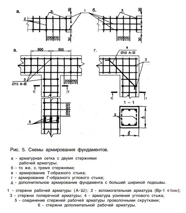

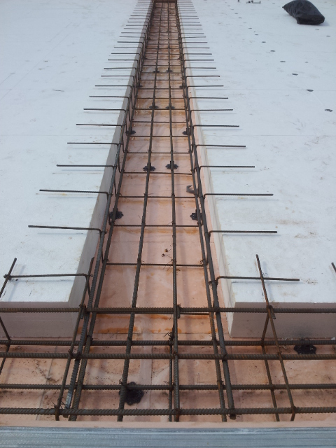

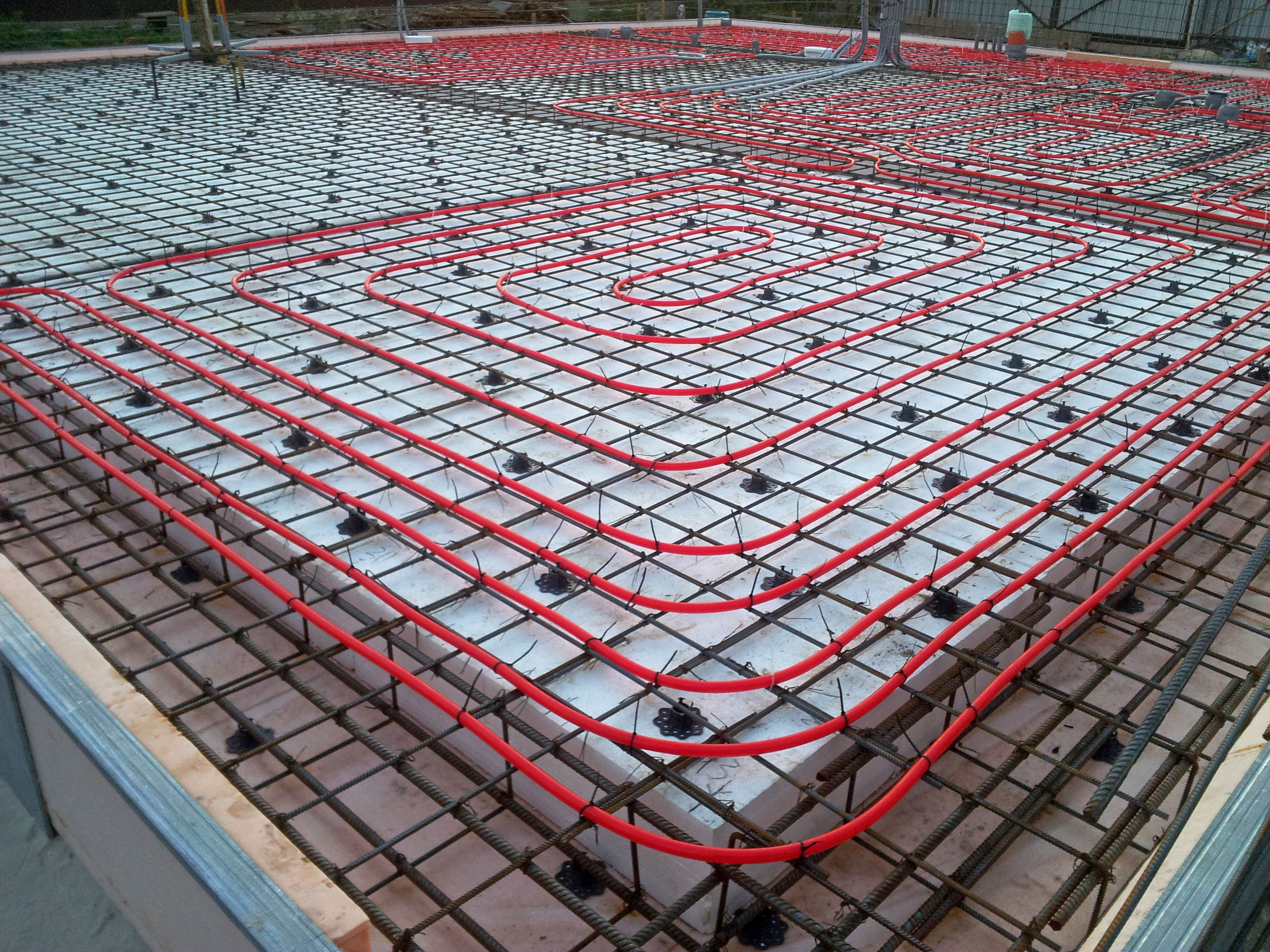

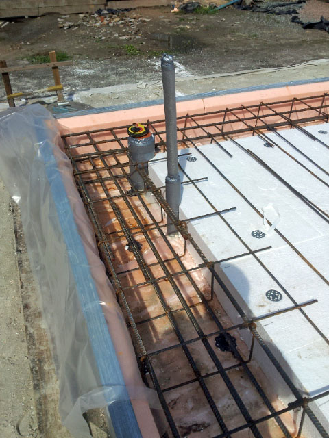

Dmode Опубліковано: 22 вересня 2015 Автор Поділитись Опубліковано: 22 вересня 2015 Вопрос из лички Подскажите как армировать углы в ушп и Т образные участки. Было бы здорово если скините фото. Заранее спасибо. Кроме этих фото, есть еще такие, правда все в слабом разрешении. У меня была "прямая" анкеровка. Пособие к СП 52-101-2003. АНКЕРОВКА АРМАТУРЫ 5.29. Анкеровку арматуры осуществляют одним из следующих способов или их сочетанием: - в виде прямого окончания стержня (прямая анкеровка); - с загибом на конце стержня в виде крюка, отгиба (лапки) или петли; - с приваркой или установкой поперечных стержней; - с применением специальных анкерных устройств на конце стержня. 5.30. Прямую анкеровку и анкеровку с лапками допускается применять только для арматуры периодического профиля. Если расчетное сечение арматуры относительно невелико, то можно поизголяться с загибами. Но это насколько понимаю перестраховка. В книге Сажина приводится еще такой пример армирования, с дополнительным диагональным стержнем. 7 Посилання на коментар Поділитися на інших сайтах More sharing options...
