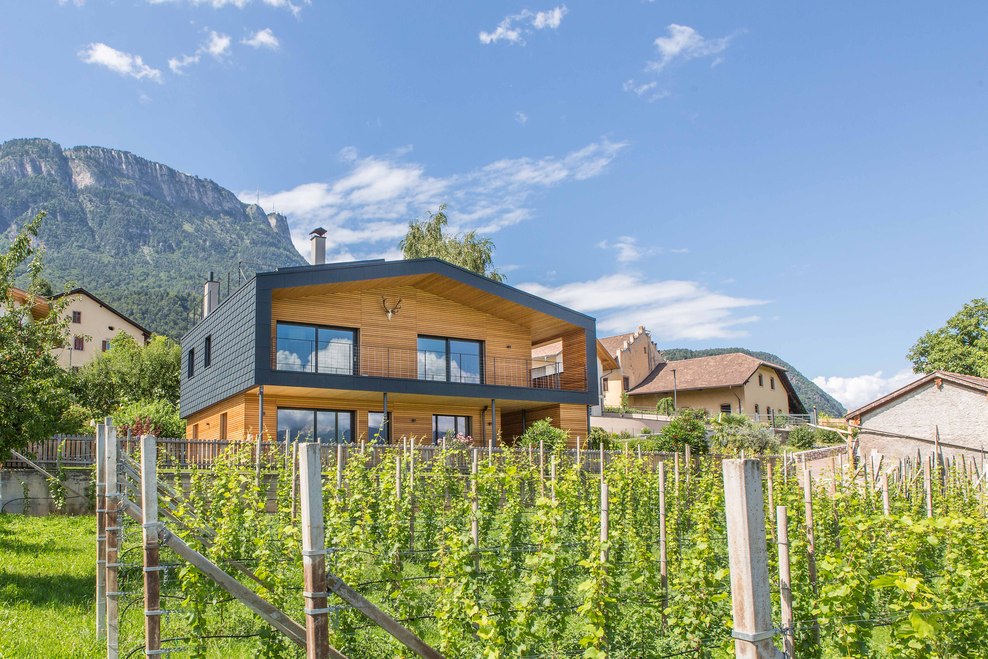

-enjoy- Опубліковано: 29 липня 2015 Поділитись Опубліковано: 29 липня 2015 Dmode, дуже на Ваш будинок схожий. hqroom.ru/dom-na-severe-ytalyy.html 1 Посилання на коментар Поділитися на інших сайтах More sharing options...
Dmode Опубліковано: 29 липня 2015 Автор Поділитись Опубліковано: 29 липня 2015 Dmode, дуже на Ваш будинок схожий. hqroom.ru/dom-na-severe-ytalyy.html Точно. Навіть вставлю собі сюди фото для коллекції А ще бачив такий подібний: А цей був джерелом натхнення 9 Посилання на коментар Поділитися на інших сайтах More sharing options...
