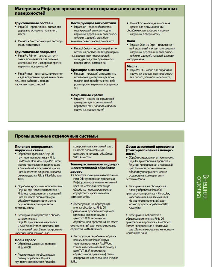

Dmode Опубліковано: 21 липня 2015 Автор Поділитись Опубліковано: 21 липня 2015 Тиккурила Пинья Колор, без грунта, это промгруппа, она олл инклюзив ;) Татьяна, вот смотрю на брошюру серии Пинья, и не до конца понимаю. В ней написано что Пинья Колор - это лессирующий антисептик. Покрытие маслом идет как отдельный продукт Пинья В-Оил. А по террасам у них рекомендовано, если правильно понял, или Пинья В-Оил, или ПиньяКолор + ПиньяОил + ВалтиАкваколор. Вы покрываете только Пинья Колор и все? все равно чем не покрывай - раз в 2 года обработка - песок с тапок как амброзив работает Брать антисептик только из одной серии с выбранным средством По этой причине также рассматриваю хардкорный вариант покрытия просто льняным маслом с каким нибудь пигментом. Дешевле наверное не придумаешь. А модные масла и так на основе льняного в основном. Или льняное с воском oxidom.com/masla/oxidom-len-maslo-vosk uzhgorod.flagma.ua/maslo-lnyanoe-pchelinym-voskom-o2240696.html, тоже как бы относительно не дорого. 1 Посилання на коментар Поділитися на інших сайтах More sharing options...

Татьяна5 Опубліковано: 21 липня 2015 Поділитись Опубліковано: 21 липня 2015 Вы покрываете только Пинья Колор и все? да, только Пинья Колор и все 2 Посилання на коментар Поділитися на інших сайтах More sharing options...

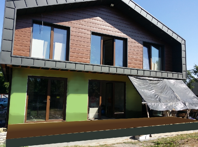

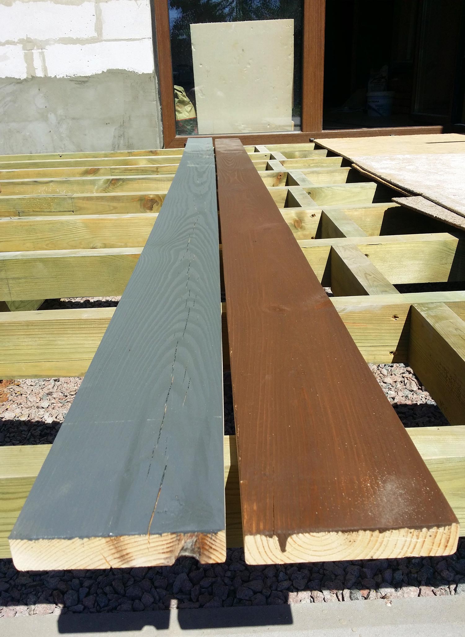

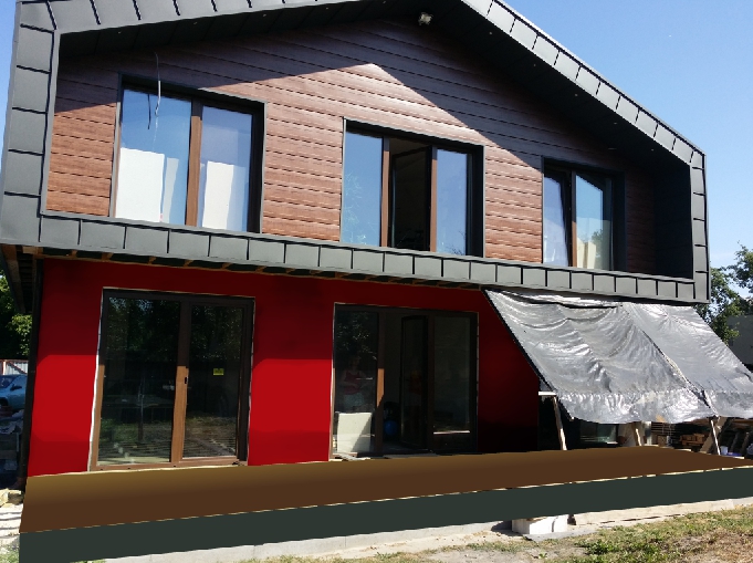

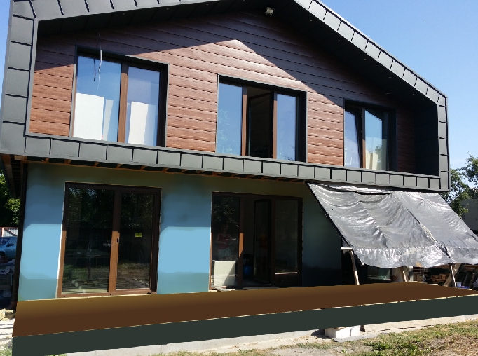

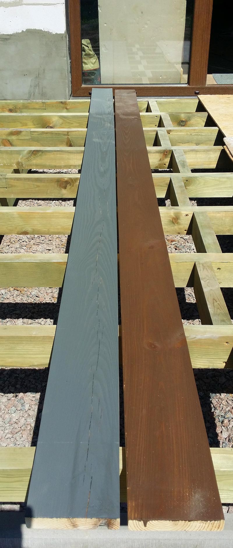

Dmode Опубліковано: 23 липня 2015 Автор Поділитись Опубліковано: 23 липня 2015 Муки выбора цвета и средства обработки. Со средством (ПиньяКолор) как бы определился благодаря Татьяне (спасибо), поскольку все остальные дороже, а дешевле только льняное масло. С цветом труднее, нравится и серый и коричневый. Коричневый выглядит натуральнее, но на нем более видны пыльные следы (возле окна). Серая как бы более практичная, и если начнет со временем вытираться, то на фоне посеревшего под покрытием дерева не будет так заметен износ как на коричневом цвете. Наверное остановлюсь на приблизительно таком варианте террасы. С цветом фасада стен пока не определился, прикинул пару вариантов. 2 Посилання на коментар Поділитися на інших сайтах More sharing options...

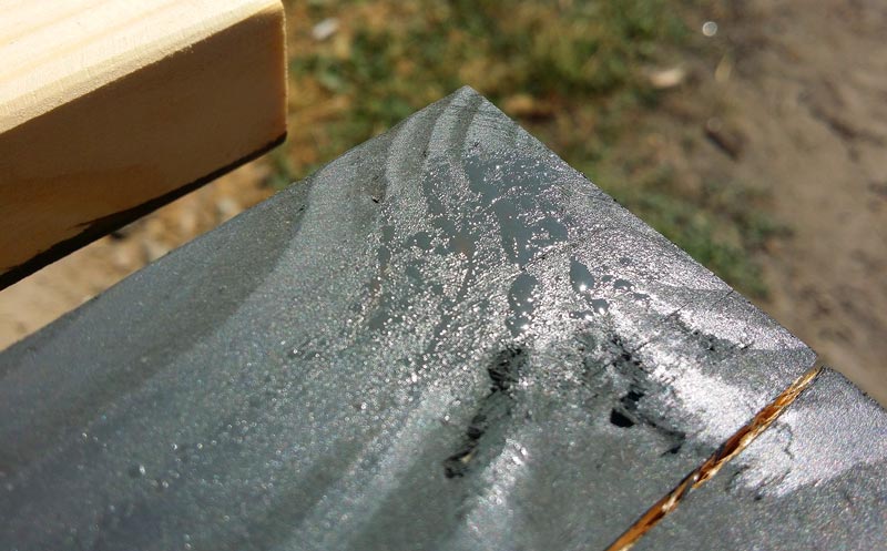

Dmode Опубліковано: 23 липня 2015 Автор Поділитись Опубліковано: 23 липня 2015 Выставили доски на солнце - начала выходить смола. Стоит ли заморачиваться с ее появлением и пробовать ее как-то устранить? Стоит ли все доски перед покраской нагреть на солнце и удалить выступившую смолу, и только потом красить? Или наоборот сначала красить, а потом пусть себе выходит? Посилання на коментар Поділитися на інших сайтах More sharing options...
Катерина Ш Опубліковано: 23 липня 2015 Поділитись Опубліковано: 23 липня 2015 [ATTACH]451221[/ATTACH] [ATTACH]451222[/ATTACH] [ATTACH]451223[/ATTACH] [ATTACH]451224[/ATTACH] [ATTACH]451225[/ATTACH] Мне нравится первый вариант 1 Посилання на коментар Поділитися на інших сайтах More sharing options...
alfa77 Опубліковано: 23 липня 2015 Поділитись Опубліковано: 23 липня 2015 Стоит ли заморачиваться с ее появлением и пробовать ее как-то устранить? Стоит ли все доски перед покраской нагреть на солнце и удалить выступившую смолу, и только потом красить? Или наоборот сначала красить, а потом пусть себе выходит? Самое обидное то, что смола будет выступать постоянно сначала больше, потом чуть меньше... Бороться с этим бесполезно....хвоя... 1 Посилання на коментар Поділитися на інших сайтах More sharing options...

blacktigra Опубліковано: 23 липня 2015 Поділитись Опубліковано: 23 липня 2015 А мне оба не нра, я бы выбрал тонирующее покрытие. Мыслю так - в местах хождения краска сотрется, и будет видна структура дерева с остатками краски между волокнами. А в остальных местах краска останется лежать сплошным слоем, и будет никрасива. 1 Посилання на коментар Поділитися на інших сайтах More sharing options...
