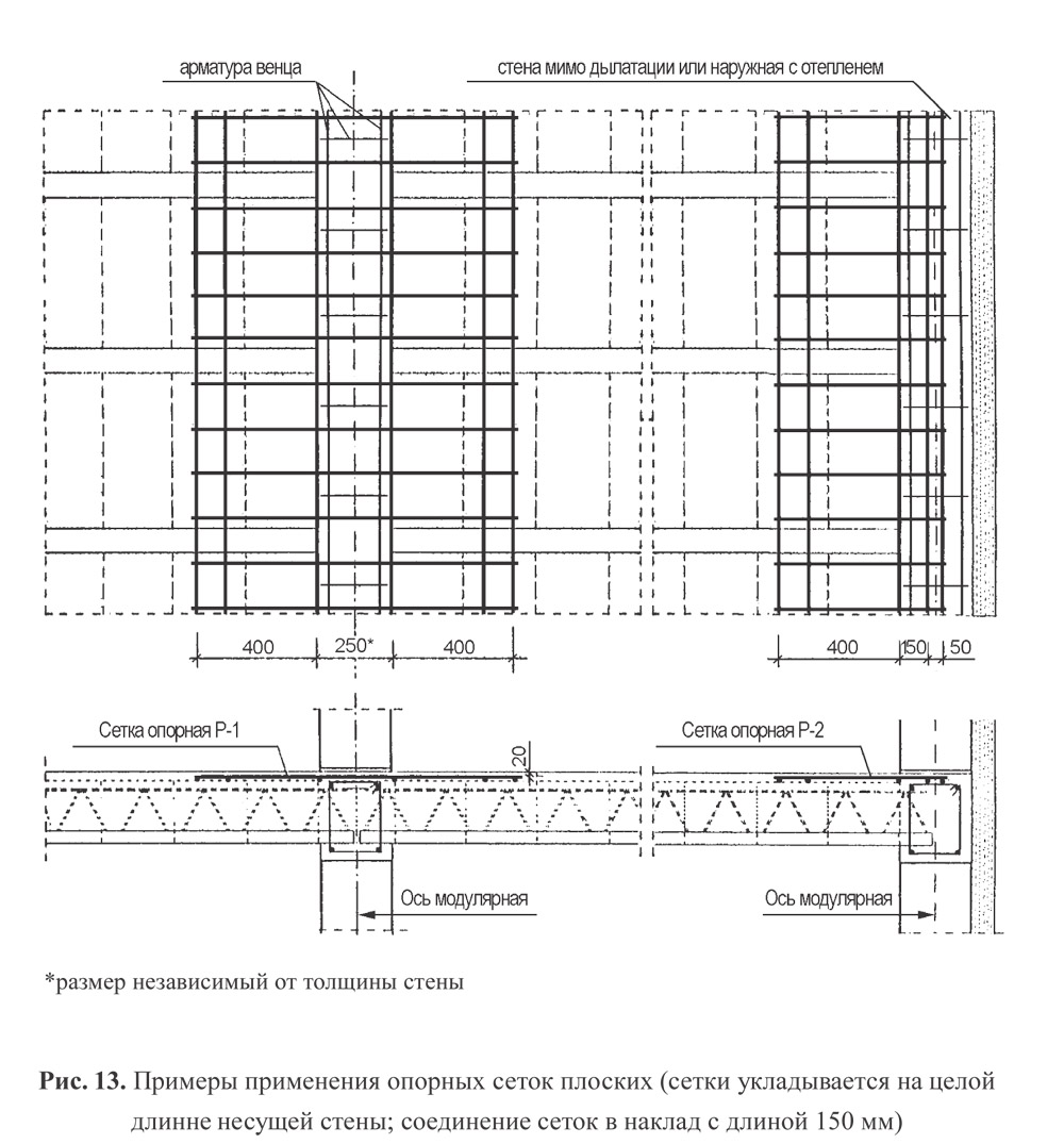

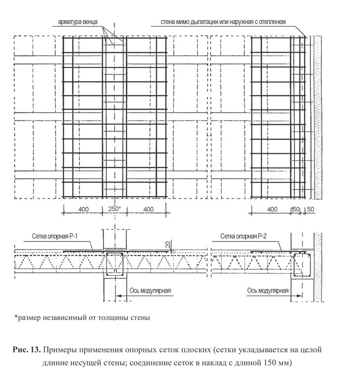

еще забыл добавить, что укладывал вдоль внутренних несущих стен сетку 6х150 (готовые карты 1000х2000мм) как в документе по териве ниже. Фоток этой сетки не сделал. Я так понимаю она для того чтобы воспринимать растягивающее усилие которое в ребрах находиться внизу и воспринимается арматурой ребер, а в местах опирания находиться вверху и воспринимается данной сеткой

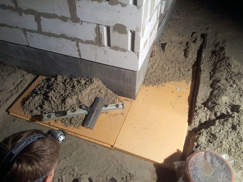

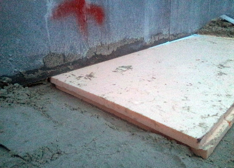

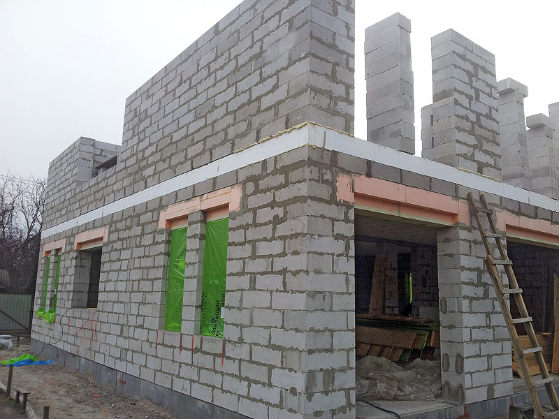

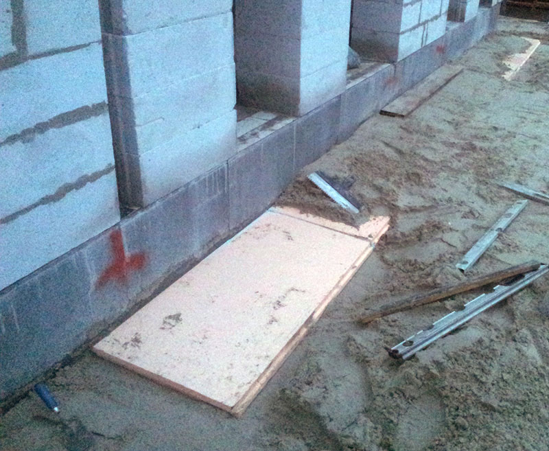

поскольку ночью начинались заморозки, вечерами после работы, сделали с сыном теплую отмостку (50мм ЭППС), и начали закрывать окна пленкой от газоблоков (довольно крепкая). Если ее брутально не разрывать, а аккуратно срезать с паллеты и сохранить - можно бы было ею закрыть все окна, нам немного не хватило.
На углах дополнительного утепления как у доросел не сделал - не успел до морозов. Стоит так, прикрыл еще палетами после газобетона по периметру, а их снегом завалило, надеюсь хватит теплоизоляции.

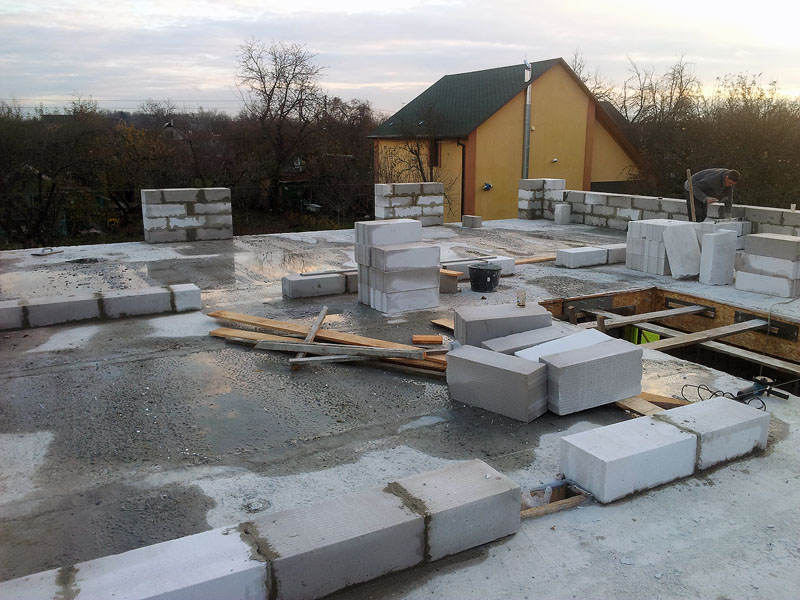

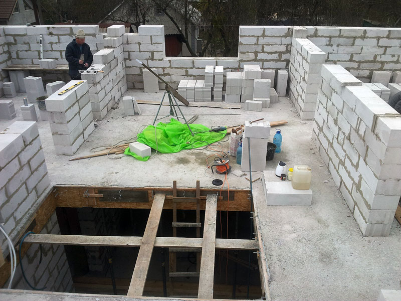

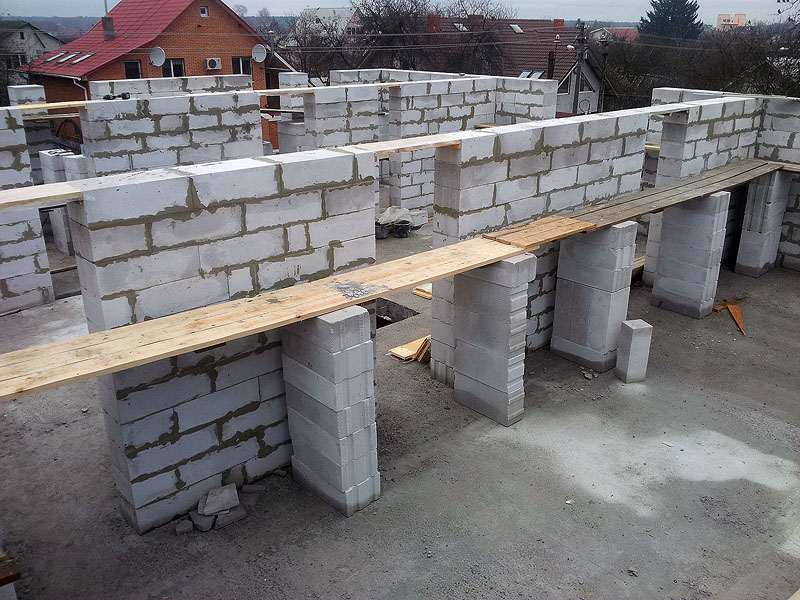

первые ряды кладки 2го этажа

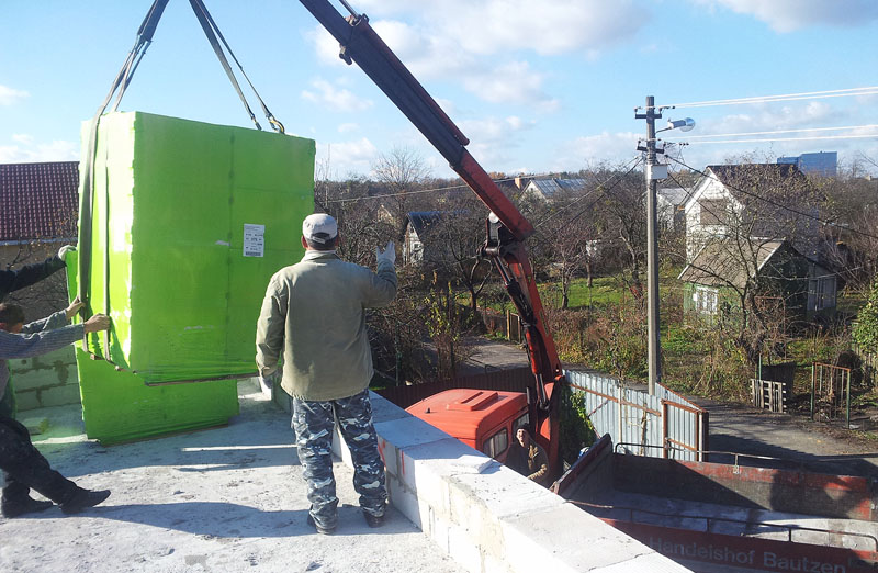

довезли еще газоблока

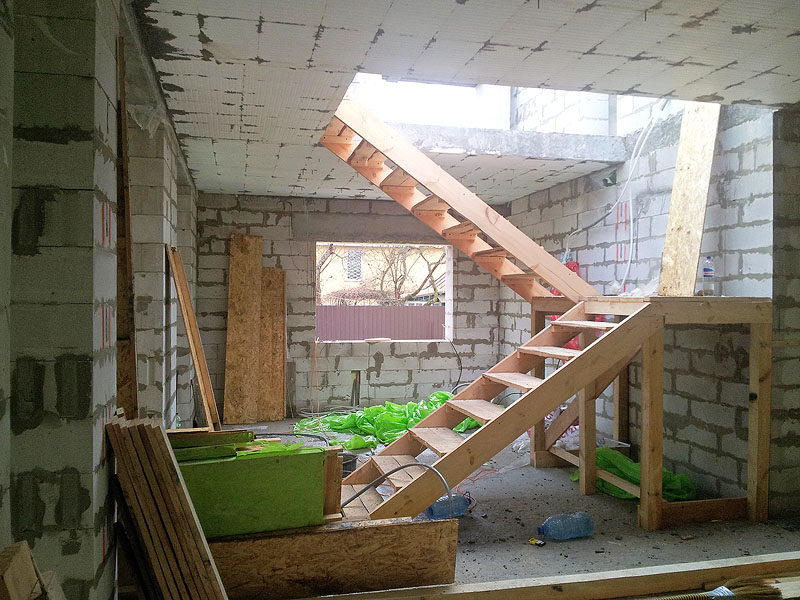

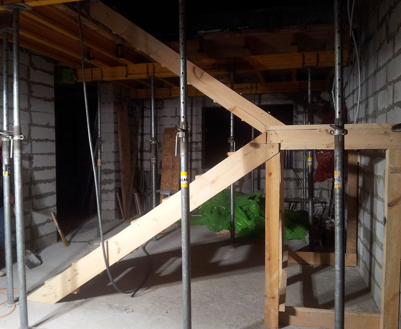

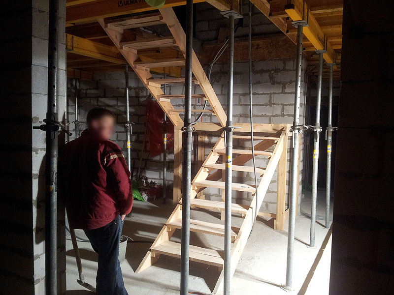

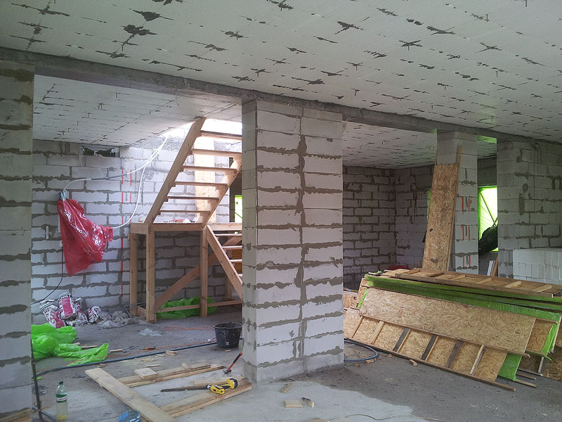

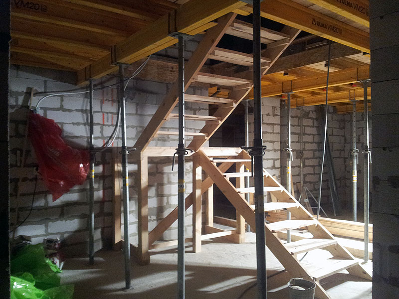

тем временем строители перемещаються на 2 этаж по этой лестнице.
Меня это стало напрягать, попробовал с ними поговорить, а не хотят ли они чтобы им же было удобнее сварганить более культурную лестницу. Понял что им и так неплохо. Посему решил сделать сам поскольку было очень интересно первый раз в жизни придумать и сделать что то такое своими руками. Решил что надо воплотить в дереве ту же лестницу которая задумана в проекте, чтобы стало понятно удобная ли лестница в проекте, и возможно что то поменять в нем если выявиться обратное.
Купил, бруса 100х100 для стоек, доски 150*30 для ступеней и тетивы.
За суботу с сыном и дедушкой-соседом которому было "в кайф" помогать сколотили вот такую конструкцию. Очень остались довольны результатом. И сама лестница вполне удобна, не буду ее менять в проекте.
  • Лайк 24

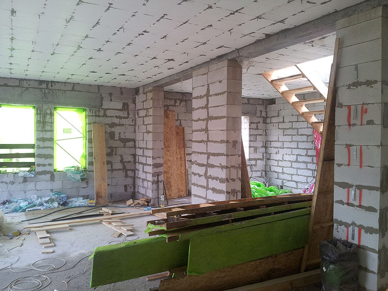

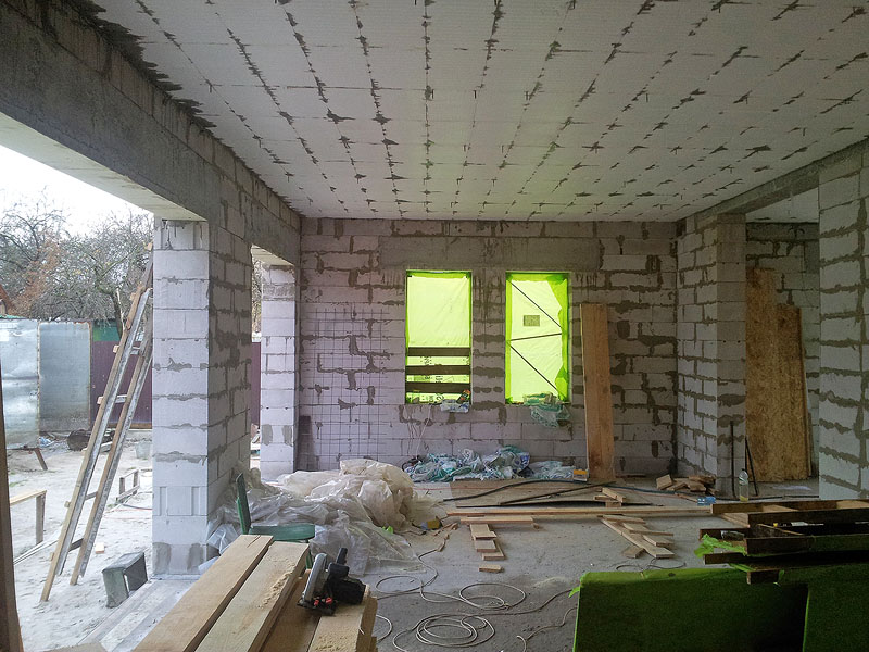

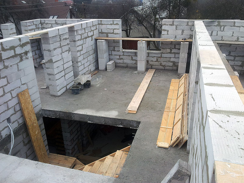

сняли опалубку перекрытия внутри.
не нравиться что бетон подтекает под блоки, потом посбиваю эту корку
Уже достаточно много примеров зимовки УШП вообще без отмостки и без последствий. С последствиями собственно пока только 1 подобную плиту встретил—застройщик кровлей накрылся, а водосточку не сделал. Как положено по законам жанра пришла локальная стихия, подмыло песок возле одного угла и появилась трещина в нижних 3-х рядах газоблока.
Дренаж у Вас есть, ЭППС под отмосткой тоже—всё у Вас будет в порядке. Пропеллер в какой-то теме вообще высказался в том смысле, что утепление отмостки в конструктиве УШП—чистая блажь. И даже обосновал это.

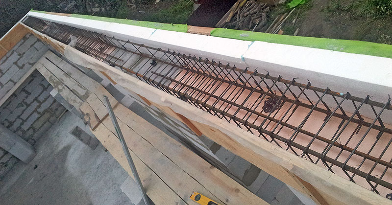

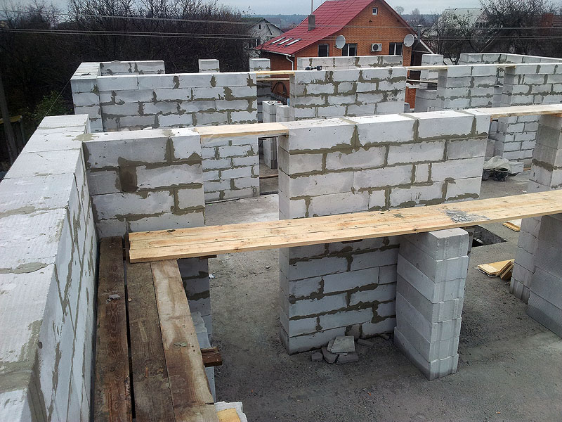

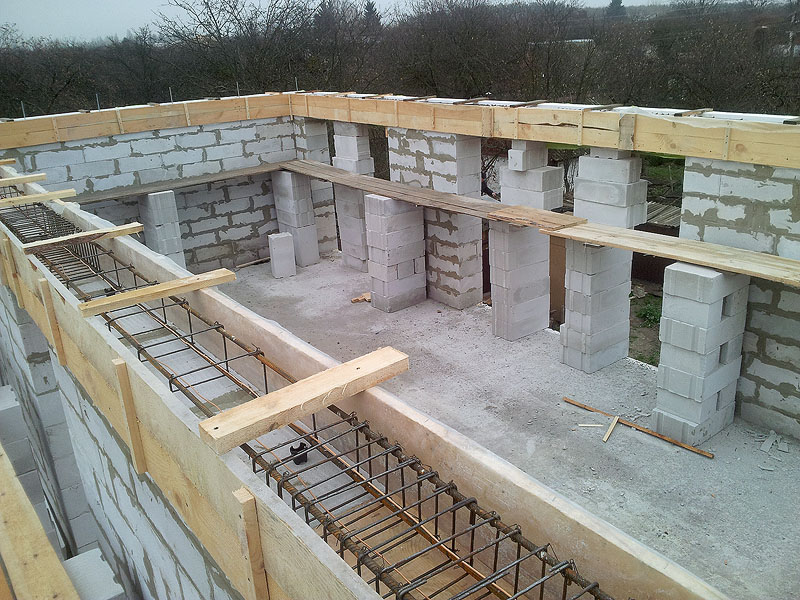

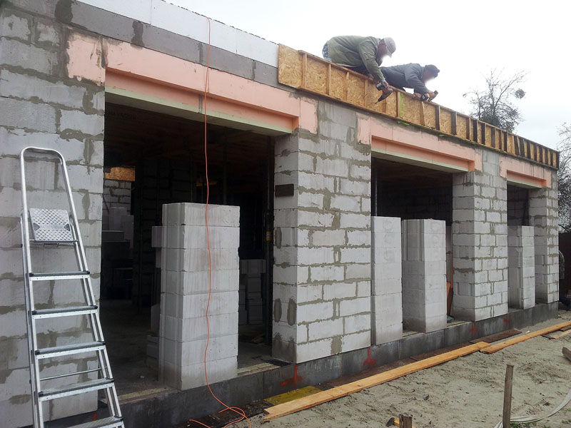

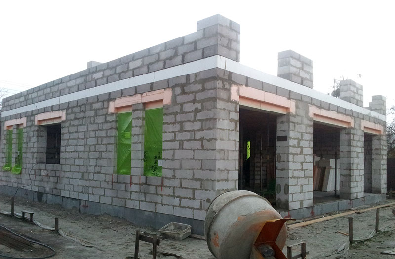

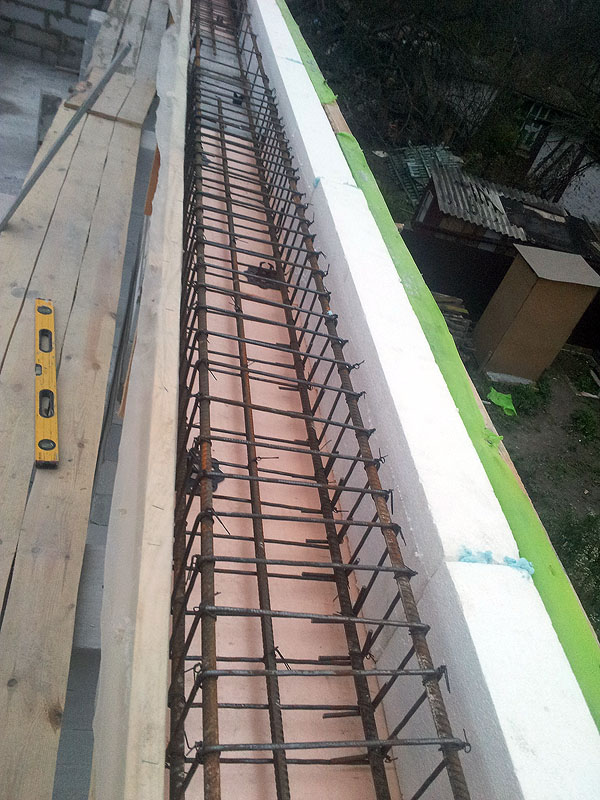

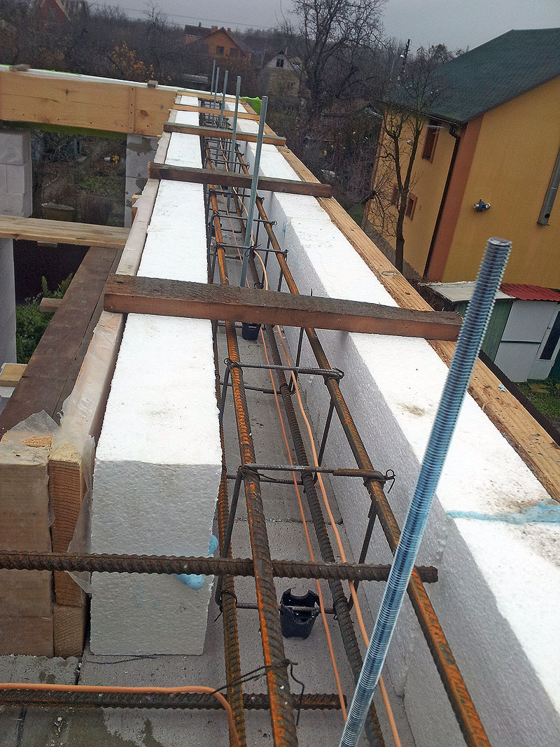

стены выросли до уровня армопояса (2.2м), на который опирается мауэрлат, и который одновременно будет служить перемычками над проемами

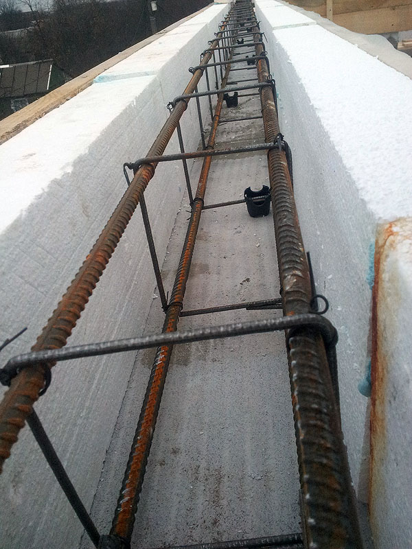

армопояс:
там где опирается только мауэрлат, сузил конструкцию за счет оставшегося ПСБ.
армопояс -перемычка

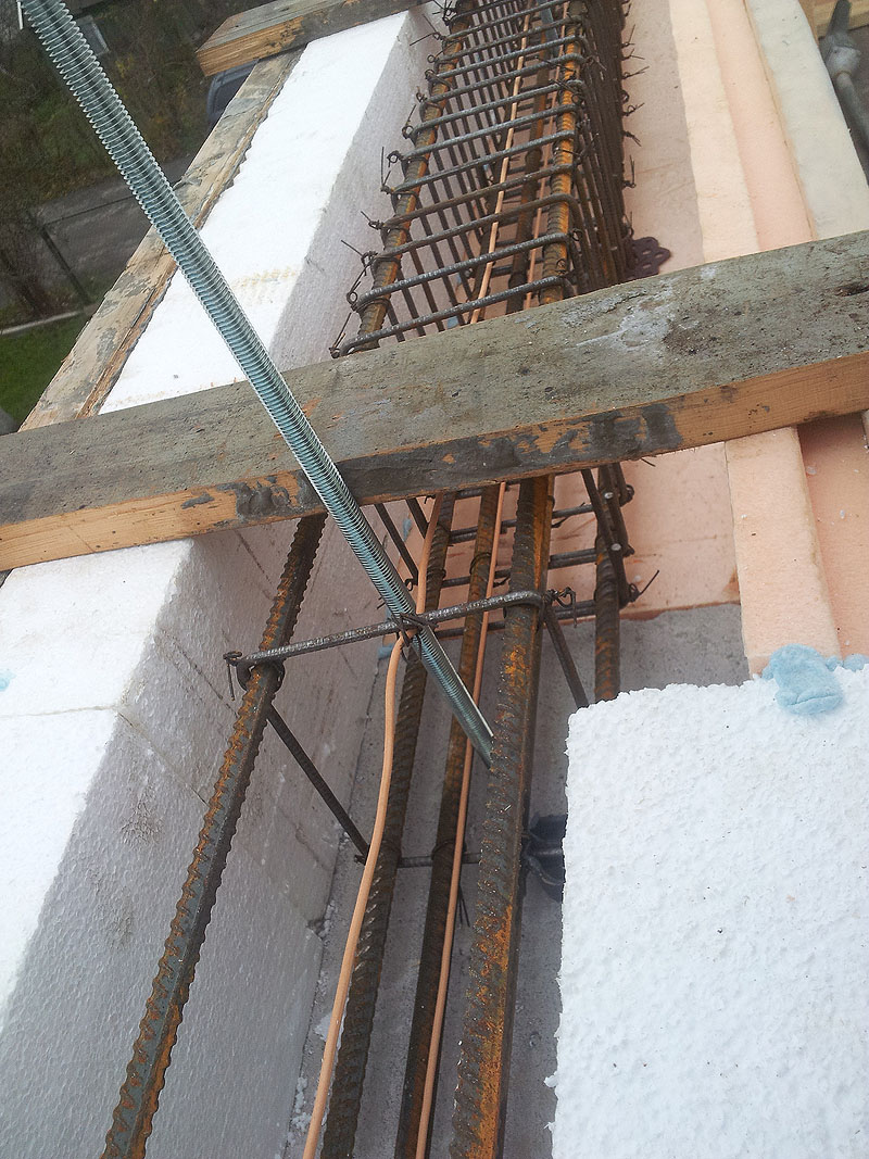

в связи с морозным похолоданием, имея опыт заливки перекрытия в 0 градусов, которая очень медленно застывала даже с моим импровизированным подогревом котлом в 3кв, понял что в данном случае надо подогревать более радикально. Перерыл кучу информации в сети, понял что надо покупать провод для прогрева бетона и включать его в 220 (опасно! но дешево).
Из себя он представляет обычную стальную проволоку ф1.2мм в изоляции. Провод стоит копейки, купил бухту 500м, меньше не нашел продавца. Периметр армопояса 2 этажа составляет около 70м, тоесть петля протянутая в армопоясе составила 140м, что немного более мин допустимого размера (110м) для 220в.
После заливки армопояса было подано напряжение (когда все ушли), и так оставлено на около 2 недель. При проверке температура бетона держалась немного теплой, в то время как ночью морозы опускались до -5-8. Провода выходившие из бетона были температуры горячей батареи.
Так что вполне себе бюджетный подогрев получился (но и опасный, раз шарахнуло немного когда забыл выключить).
Добавлено через 10 минут
А для чого жовтий дріт в армпоясі для мауерлата?
Задали питання в момент як я писав про цей дріт :), за допомогою дроту бетон набув необхідної міцності не зважаючи на морозну погоду. Як я вичитав в мережі, дуже небезпечним є замороження бетону в момент заливки та подальшого твердіння. Що мене лякало оскільки армопояс є також перемичками.

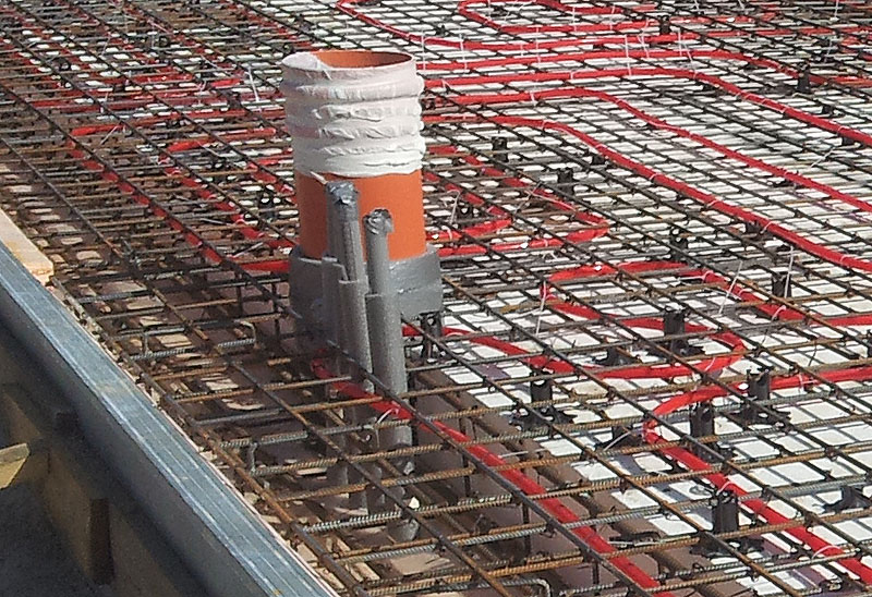

жалею что не увидел раньше что можно обойтись пластиковыми выходами через крышу типа Vilpe, и не городить массивные кирпичные трубы.

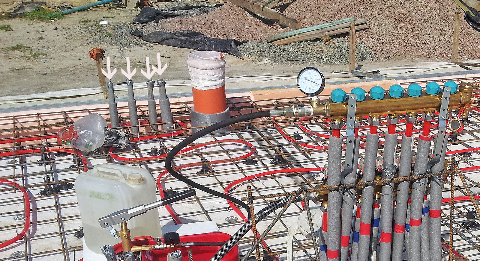

Еще вопросец, если у меня кабель то как осуществить подвод электричества в дом. Как у вас было?
как осуществить подвод э лектричества в дом. Как у вас было?
у меня несколько вводов - указал стрелками на фото. выходят в котельной вход в песке под теплой отмосткой под плитой.
я делал из серой трубы канализационной 50 и 40 мм, поворот 3х30 градусов, некоторые делают из пнд трубы. Потом или сразу протягиваете кабель.
В зависимости от толщины и гибкости Вашего кабеля подбирайте диаметр трубы.

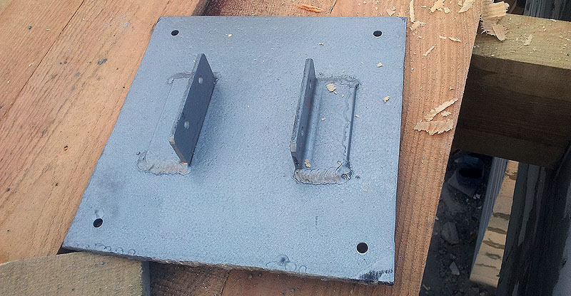

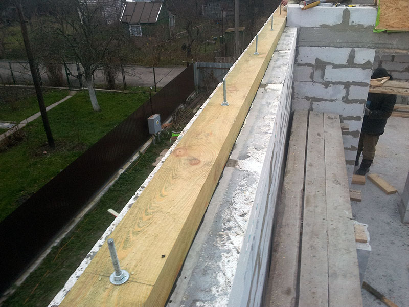

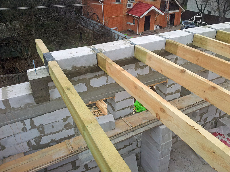

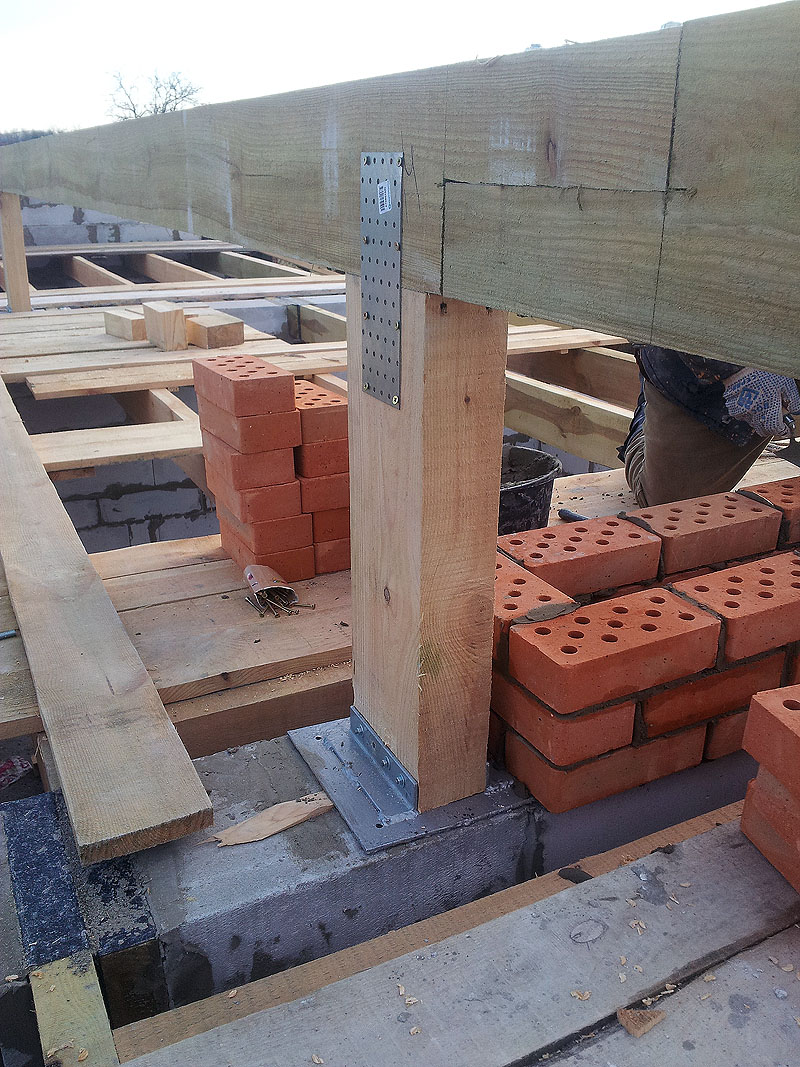

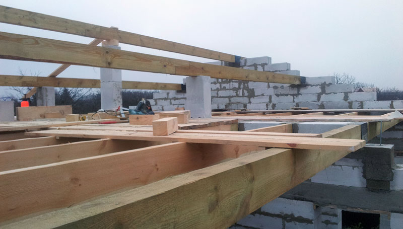

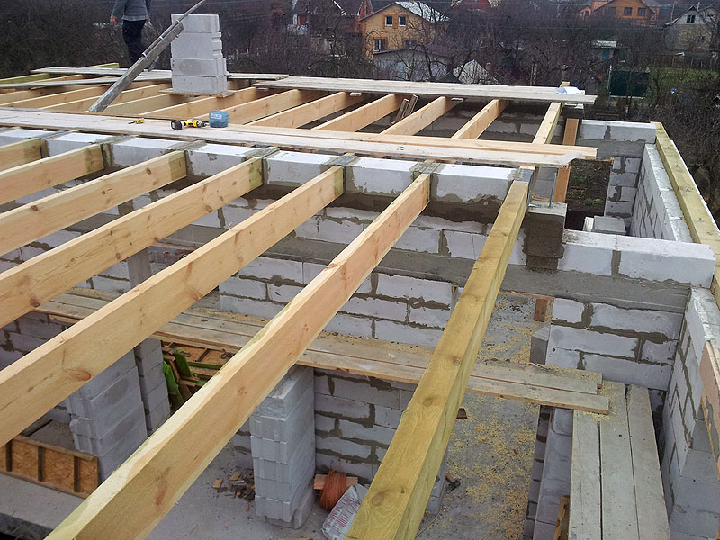

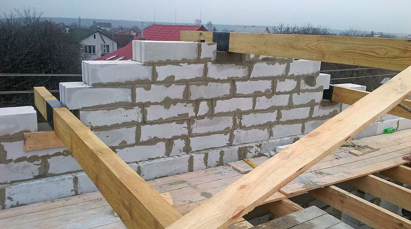

далее вывели фронтоны, сделали бетонную подушку под прогоны и устанавливаем прогоны 200х100

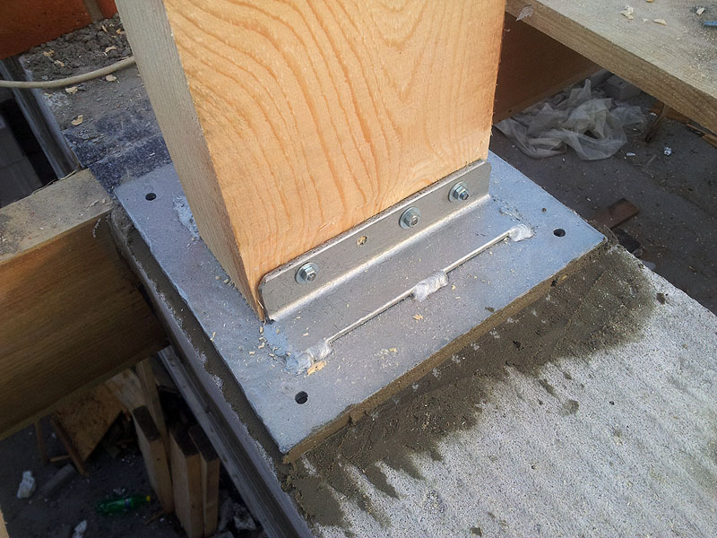

для опор под прогоны на внутренние несущие стены придумали такую пятку
  • Лайк 10

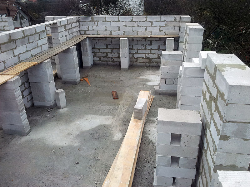

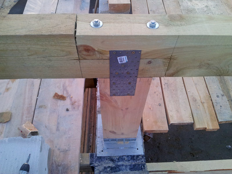

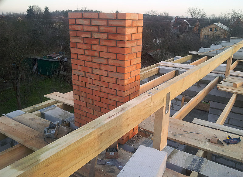

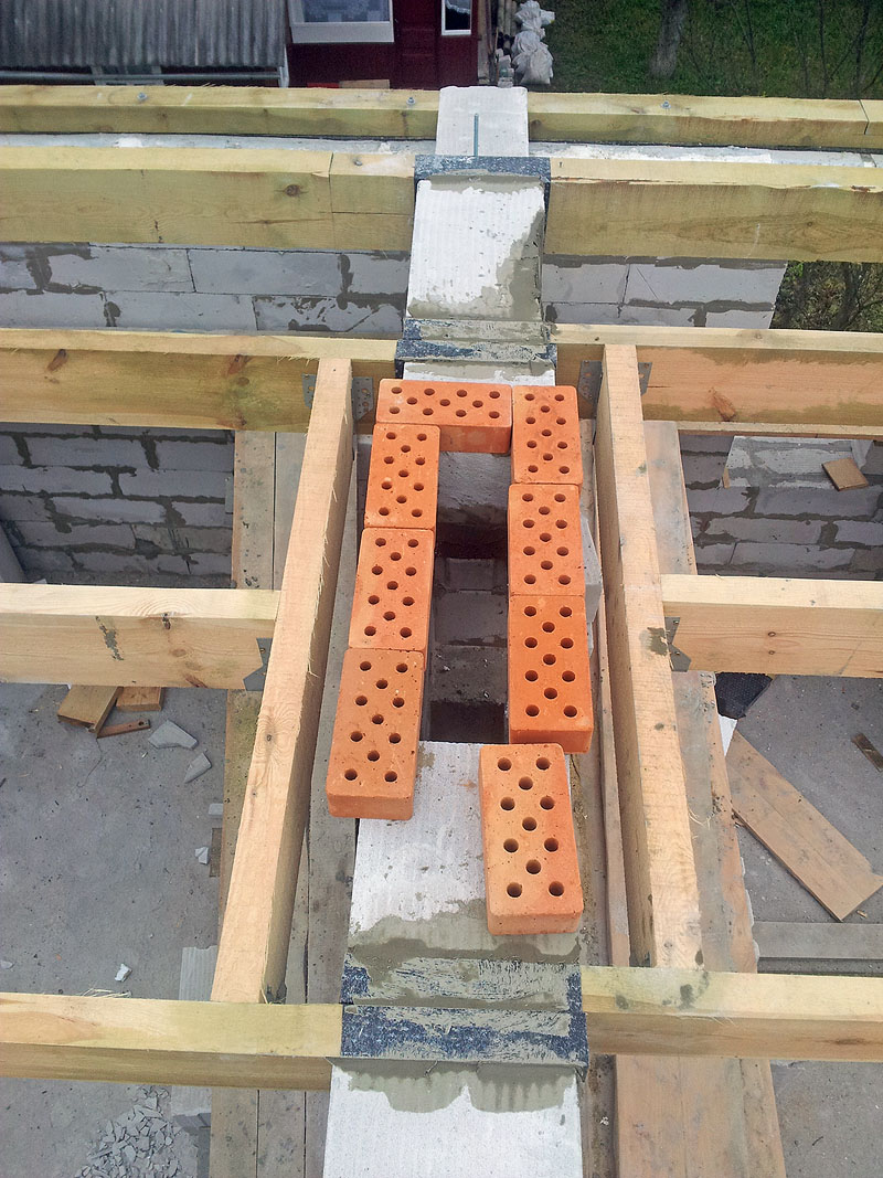

Показалось или пятка опирается прямо на газоблок? Как-то непохоже на все предыдущие Ваши перезаклады. Хоть бы лежень установили для увеличения площади опирания.
Кладка дымоходов тоже прямо от верха ГБ стены начинается? Вот честно—не видел подобных решений. Мне архитектор категорически запретил кладку дымоходов начинать от чердачного перекрытия (терива), а выгонять их аж от фундамента не хочу—придётся потратиться на 5-6 Вильповских проходок с трубами.
Соединение прогона на последнем фото тоже не удачное.Идеально выполнить его над опорой, а так хотя бы запил наоборот выполнили, чтобы часть прогона, опирающаяся на ближайшую опору, поддерживала безопорную часть. А так часть прогона у Вас только на 2 шпильках держится.
Извините уж за порцию критики—просто до этого всё уж сильно правильным было.
