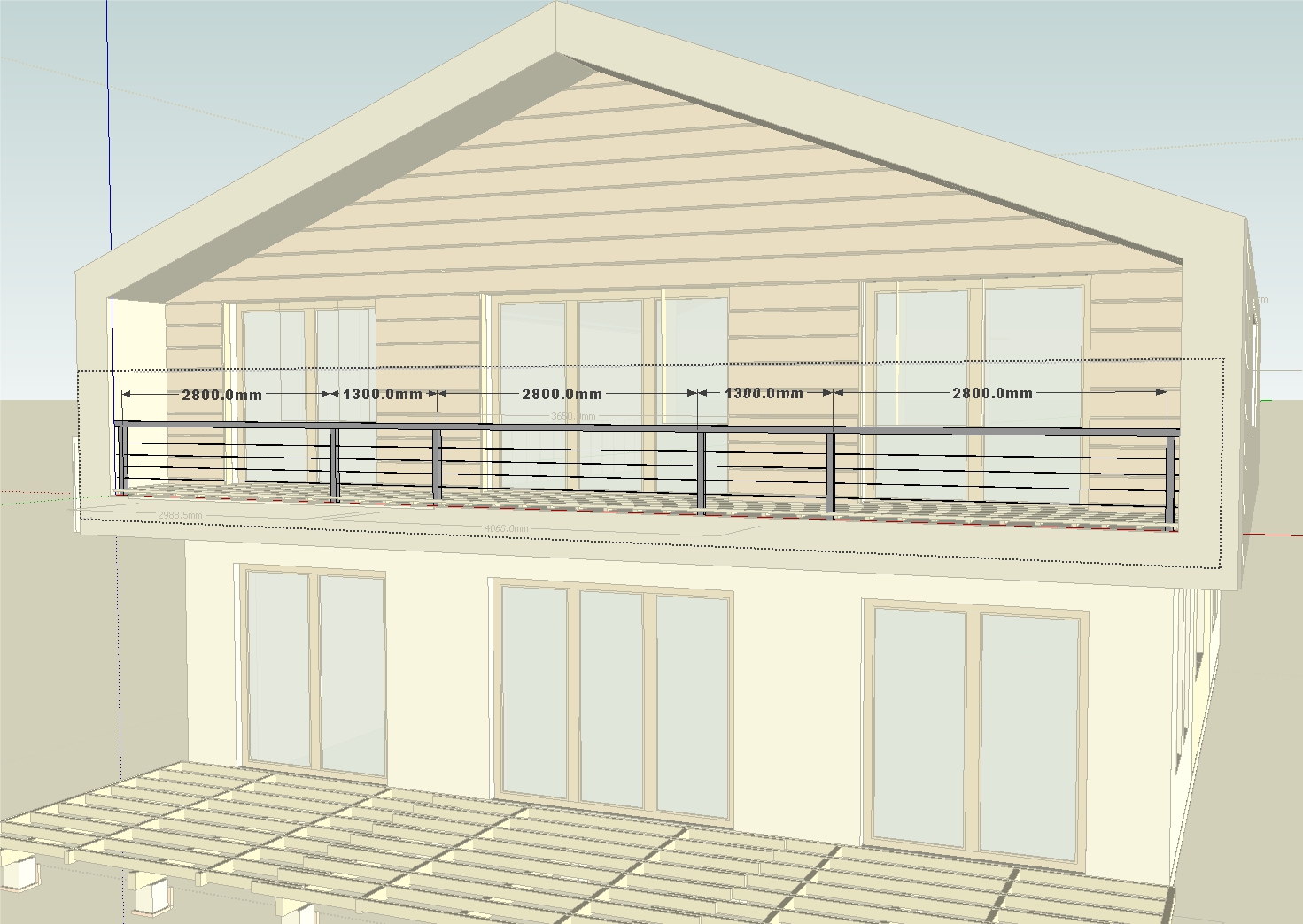

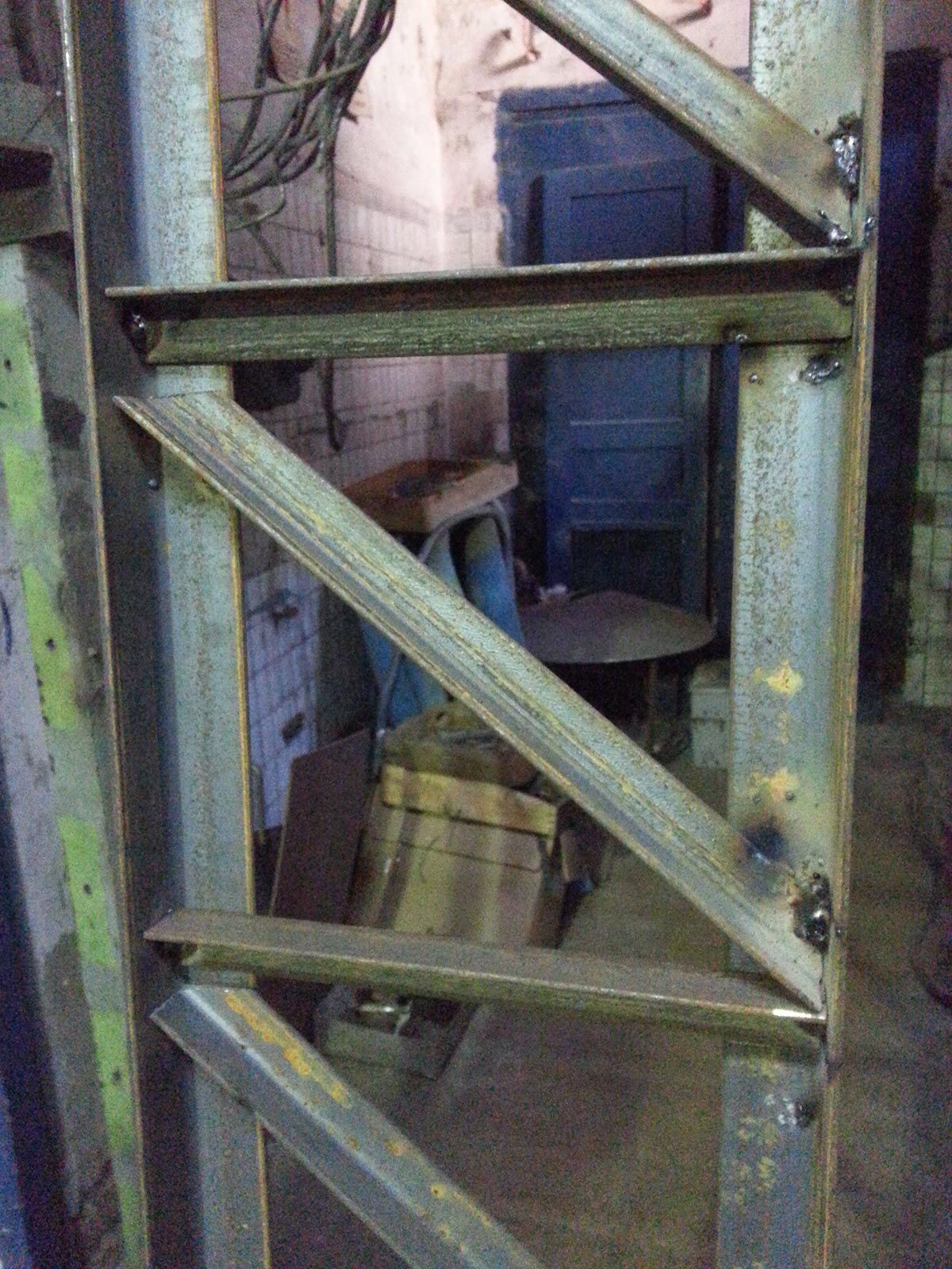

Хочу сделать такое ограждение балкона из профильной нержавеющей трубы 60*60*2мм. Покрытие хотелось бы шлифованное (не блестящее). Всего 18мп трубы, под поручнем планирую натянуть тросы ф3-5мм.
Кто подобное делал поделитесь плиз контактами исполнителей.
Был на одной металлобазе, есть труба 60*60, но не обработанная, то-есть шлифовать надо дополнительно - вопрос реально самому отшлифовать трубу, или нормального вида поверхности при этом не достичь?

шліфувати хіба що шліфмашиною з насадкою войлочного круга і пастою гоє.1 а потім лакувати зверху.
Озвученный Вами процесс называется - полировка, а не шлифовка.
згідний з alfa77, мені не потрібна глянцевість, навпаки я хочу її уникнути.
Тому потбіна шліфовка, а не полірування.
А если попробовать отпескоструить?
Кстати - вариант. На прошлой неделе видел нерж трубу примерно ф90-95 после пескоструя. Но она не только матовая, а и достаточно шершавая, примерно как наждачка Р400-500.
Может и попробую если буду делать сам.
Пока обратился в 2 конторы, которые делают ограждения из нержавейки.
Цены меня слегка шокировали - 22-23 тыс грн, за 11.4м погонных, если с тросами.
Если только труба, а тросы я сам потом доделаю, то 15 тыс грн. Трубы там 18мп, сварных соединений 12 шт.
Необработанную трубу можно взять за 270 грн/м, обработанную (шлифованную) за 370грн/м. Итого материал 4900грн необработанный, или 6660грн шлифованный. Допустим беру уже обработанную трубу, остается 8.3 тыс грн на 12 соединений, или по 700 грн за каждое сварное соединение... Видимо просто буду искать сварщика нержавейки, думаю он за день легко все сварит за более бюджетную сумму.

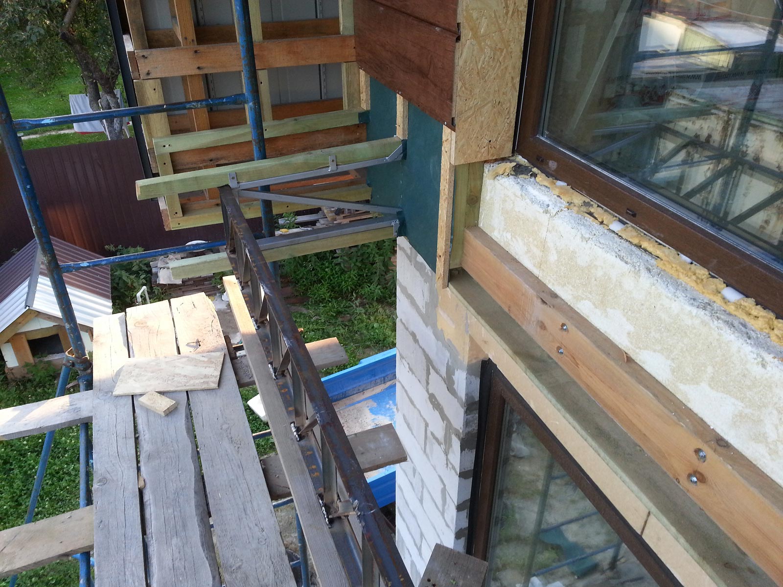

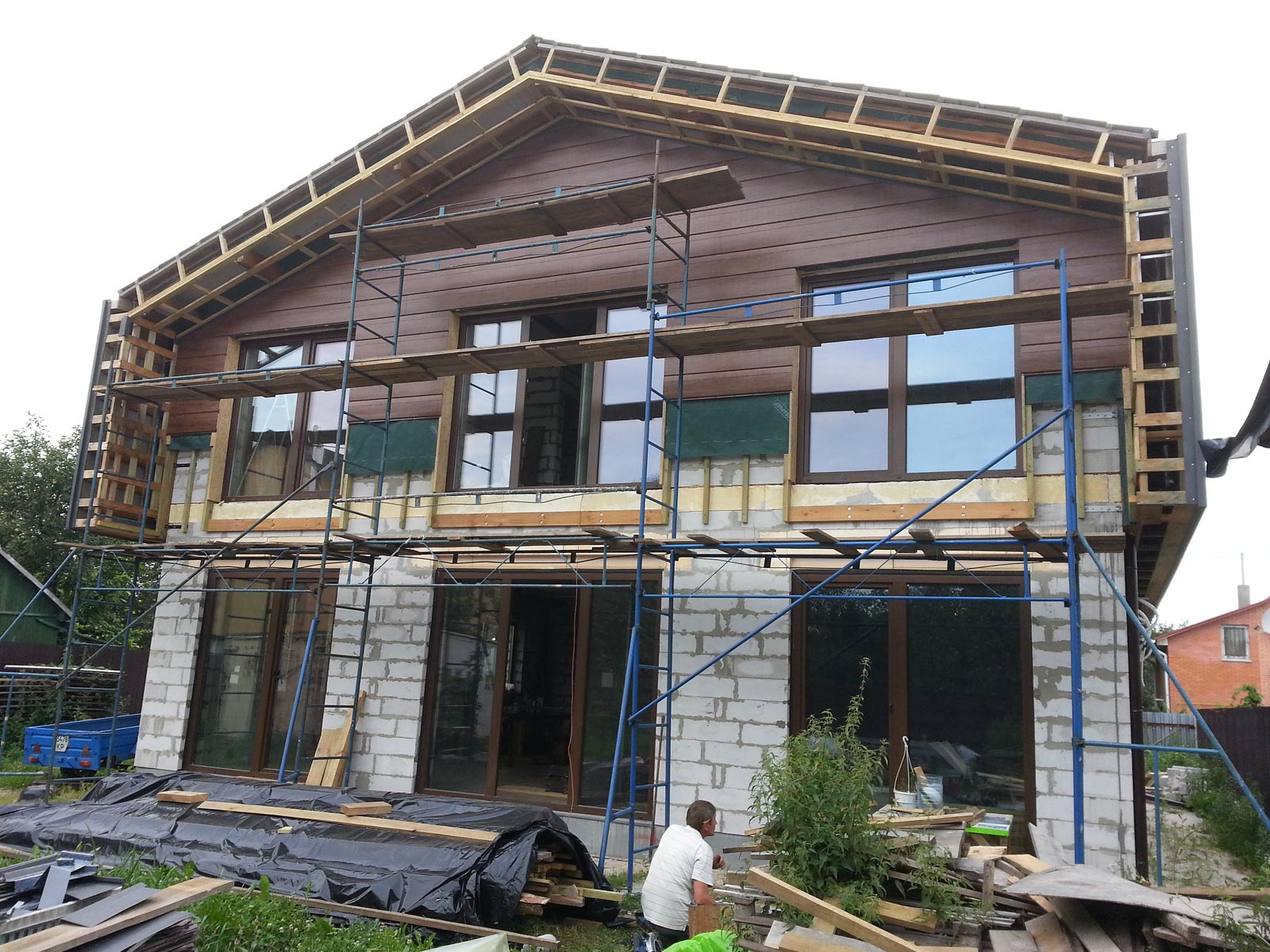

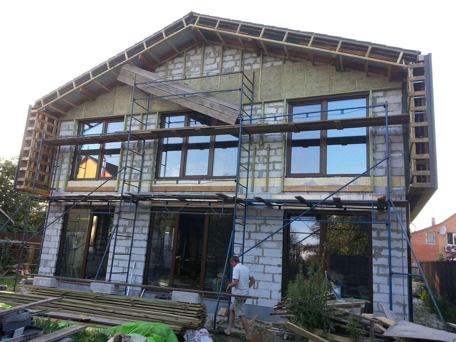

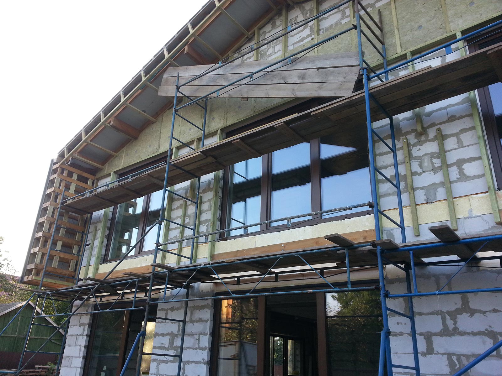

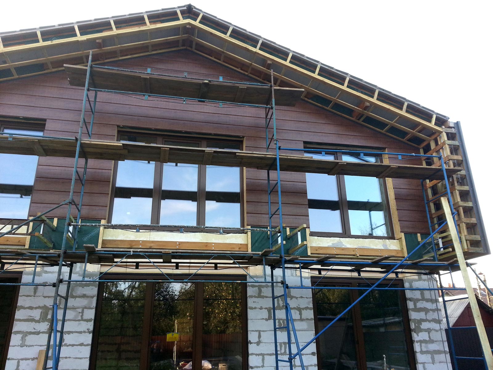

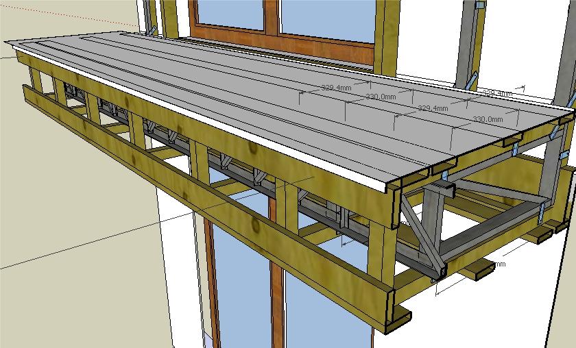

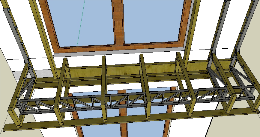

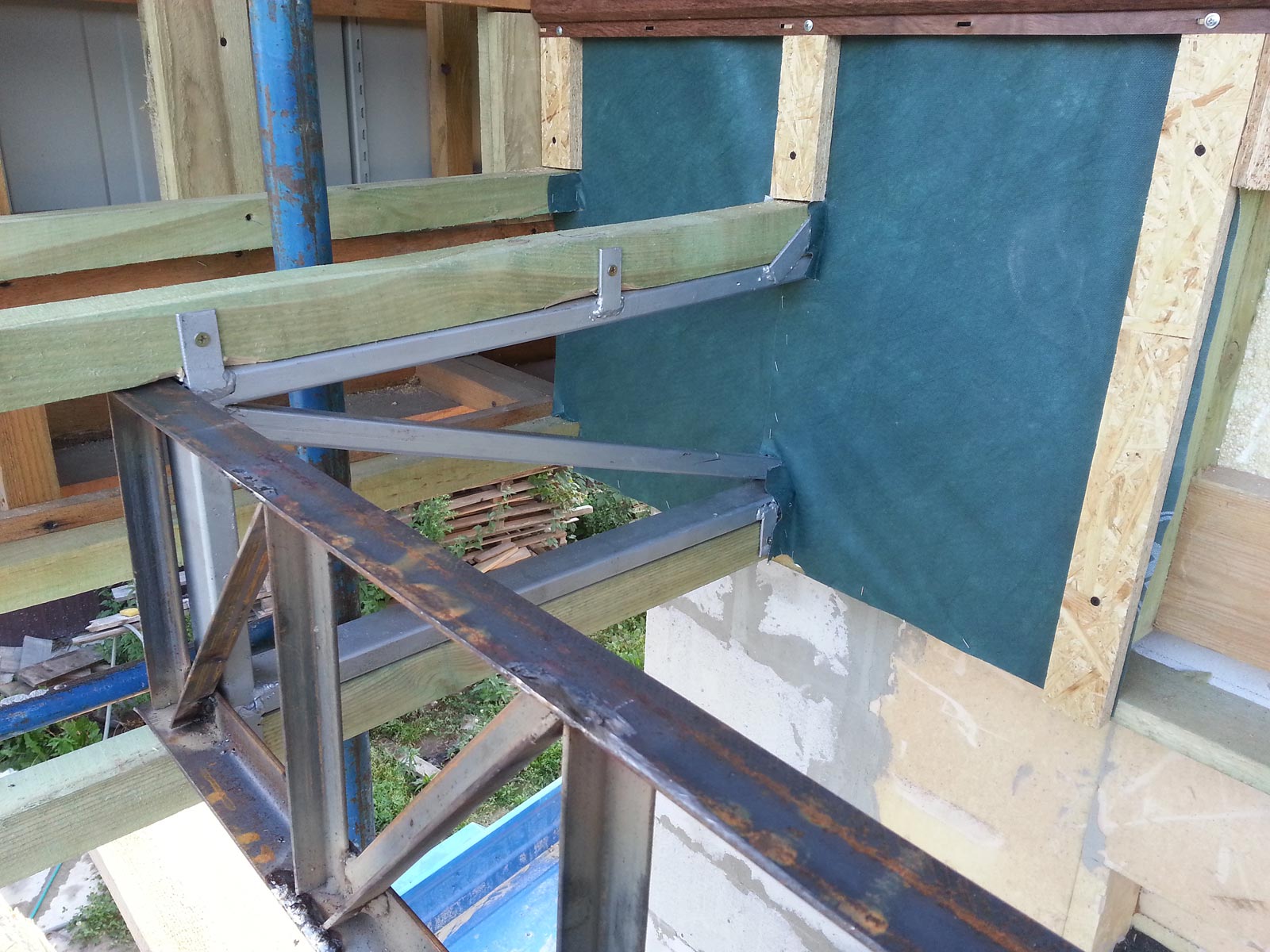

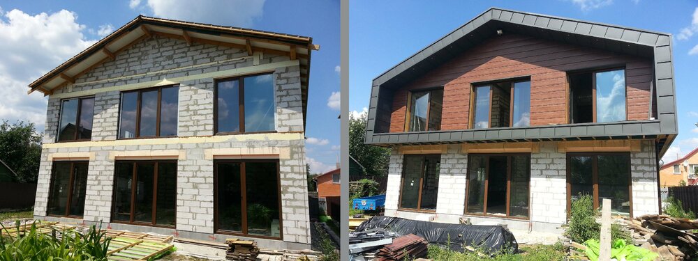

Выложу хронологию создания балкона-навеса на южном фасаде
Для начала как было, и как стало. Пока еще балкон без ограждения, но картина уже ясна. Весь второй этаж по фасаду и утеплению закончен.

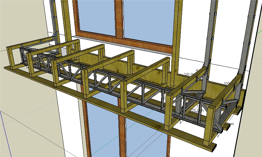

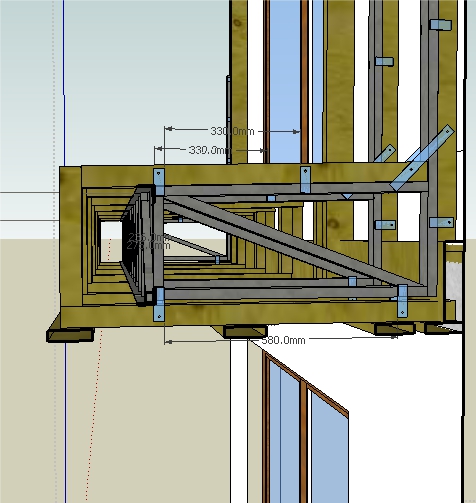

Поскольку на южном фасаде окна до пола, крепления можно было устанавливать только на простенках между окнами. Пролеты между креплениями получались 3-4м. Это усложняло задачу, долго не мог определиться как выполнять конструкцию между креплениями. В результате остановился на варианте сварных кронштейнов на краях каждого из окон из трубы 50х25х3, обшитых брусом 50х50. Кронштейны навешивались на брус прикрепленный к стене шпильками 8мм на химанкере. Дополнительно кронштейн насквозь крепился к стене в трех местах шпилькой 10мм на химанкере.

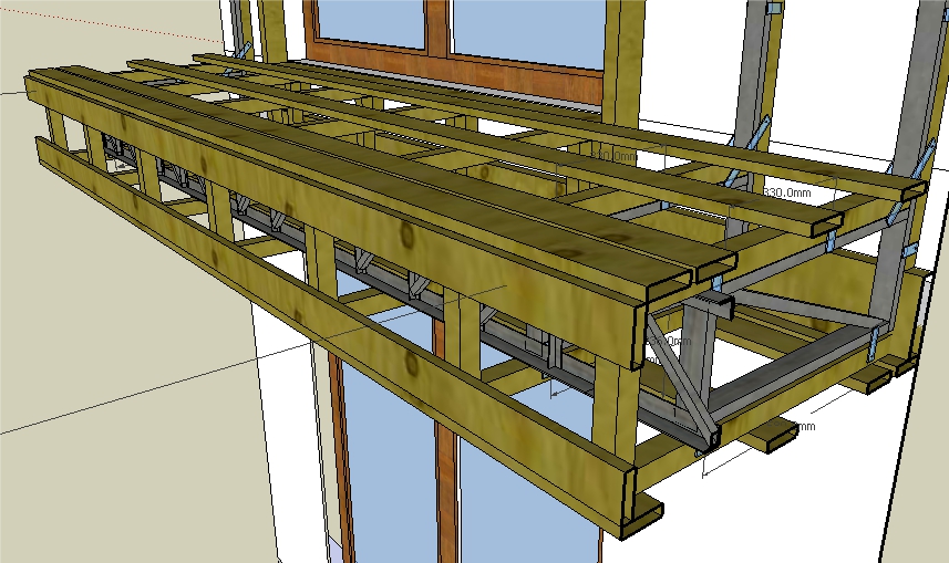

между кронштейнами конструкцию держат сварные фермы из уголка (40х40х4 верх и низ), и 25х25х3 стойки и раскосы. По фермам повторяется конструкция из брусков.

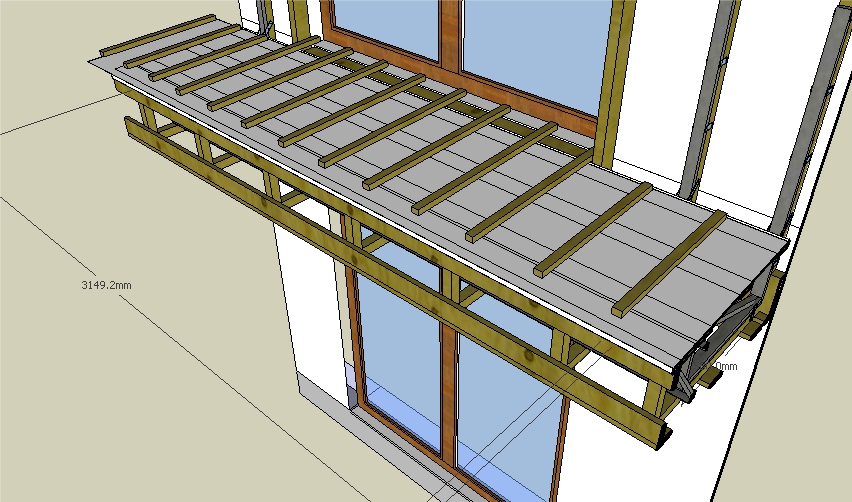

По брусам обрешетка из доски 100х25.
Это все накрываю жестью чтобы отсечь влагу.

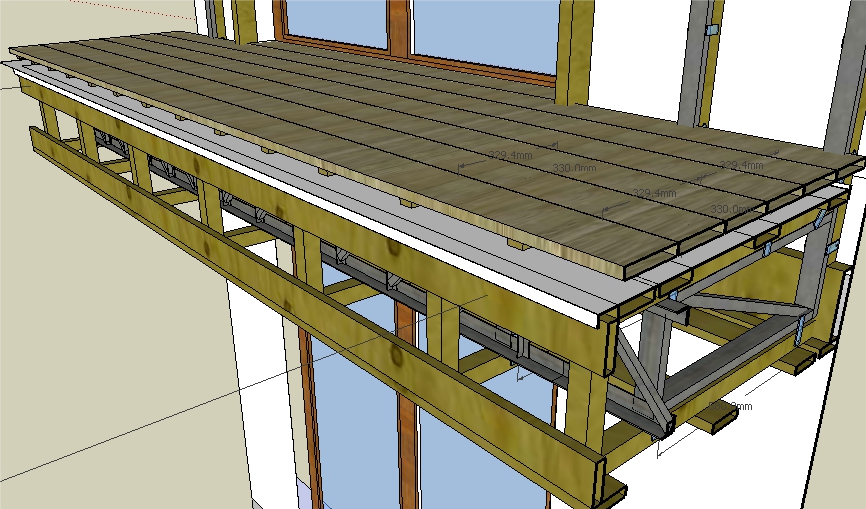

А по жести планирую уложить ДПК лаги и террасную доску.

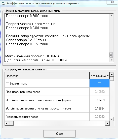

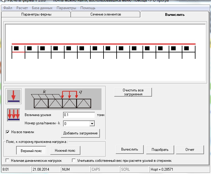

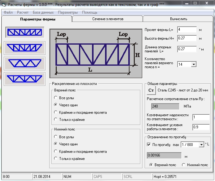

Ферму рассчитывал вот такой программой. Просто и удобно. Ниже пример расчета на пролет 4м (ферма перед центральным окном).
Определяю пролет, высоту фермы, количество панелей и ограничение прогиба

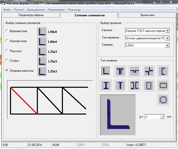

Выбираю нужные сечения профилей фермы
Задаю нагрузку на каждую панель (27см) в 100кг. Думаю что это с запасом, вряд ли на 27см когда либо нагрузиться 100кг.
Результат расчета, видно прогиб при заданной нагрузке

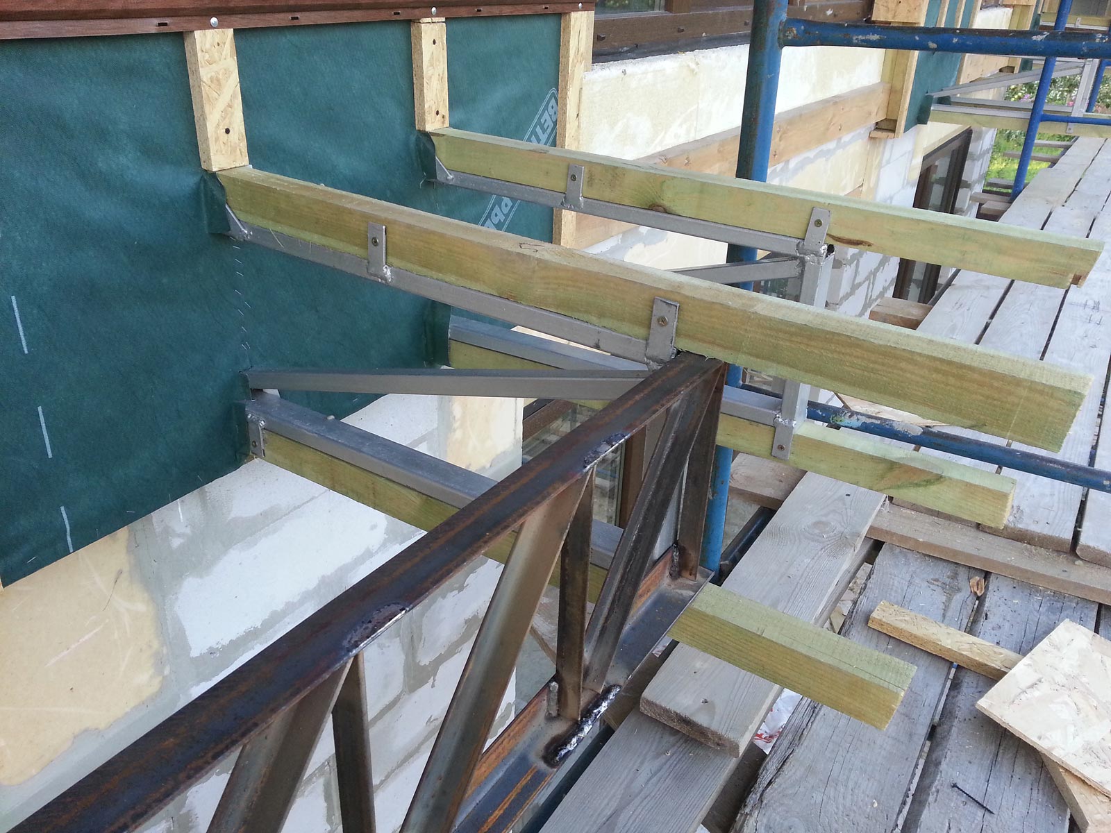

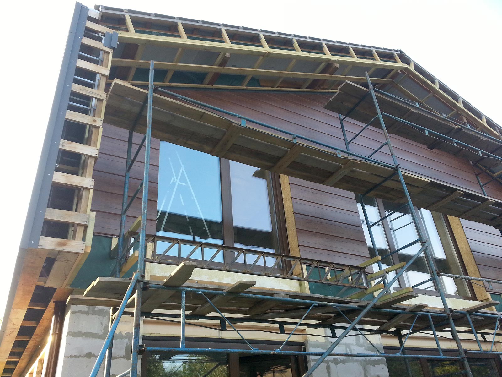

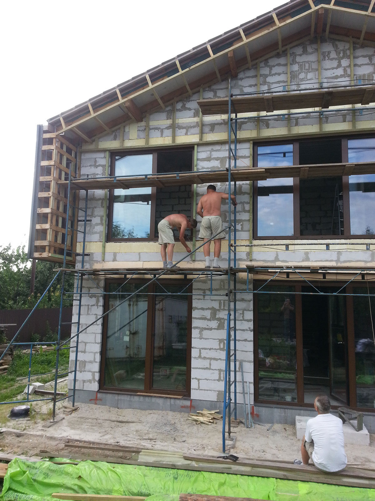

А теперь фото процесса
Набиваем обрешетку для заполнения утеплителем из двух брусов 50х50. Первый брус фиксировали саморезами в газоблок, и потом добавляли крепления шпилькой на химанкере. Между обрешеткой вата 100мм, по вате ветробарьер и рейки для вентфасада. Верх фронтона не утепляю, так как там холодный чердак. Внизу между окнами видны бруски на которые закрепятся кронштейны.
2014-07-16-17_57_07.thumb.jpg.a9453e7aa5e80785acaed4887a018694.jpg 2014-07-17-19_51_21.thumb.jpg.3501f0097aae6e58d571233ea20d1949.jpg 2014-07-17-19_51_32.thumb.jpg.c322cb3a921f7b22ec5ce72a65f8e606.jpg 2014-07-21-20_39_45.thumb.jpg.85015fc78d997d173abb925af05a7716.jpg 2014-07-23-19_22_07.thumb.jpg.09ac32de8cc8bd2c04f6c4fa23ed09cc.jpg

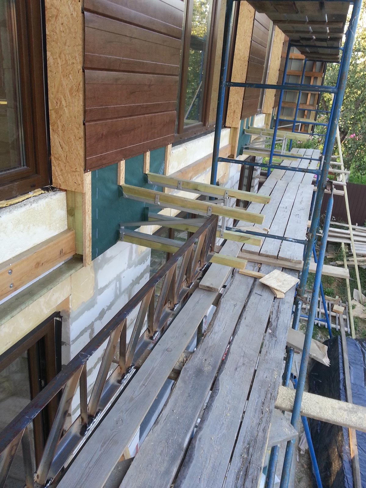

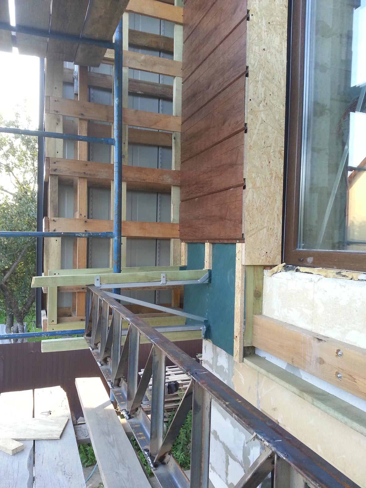

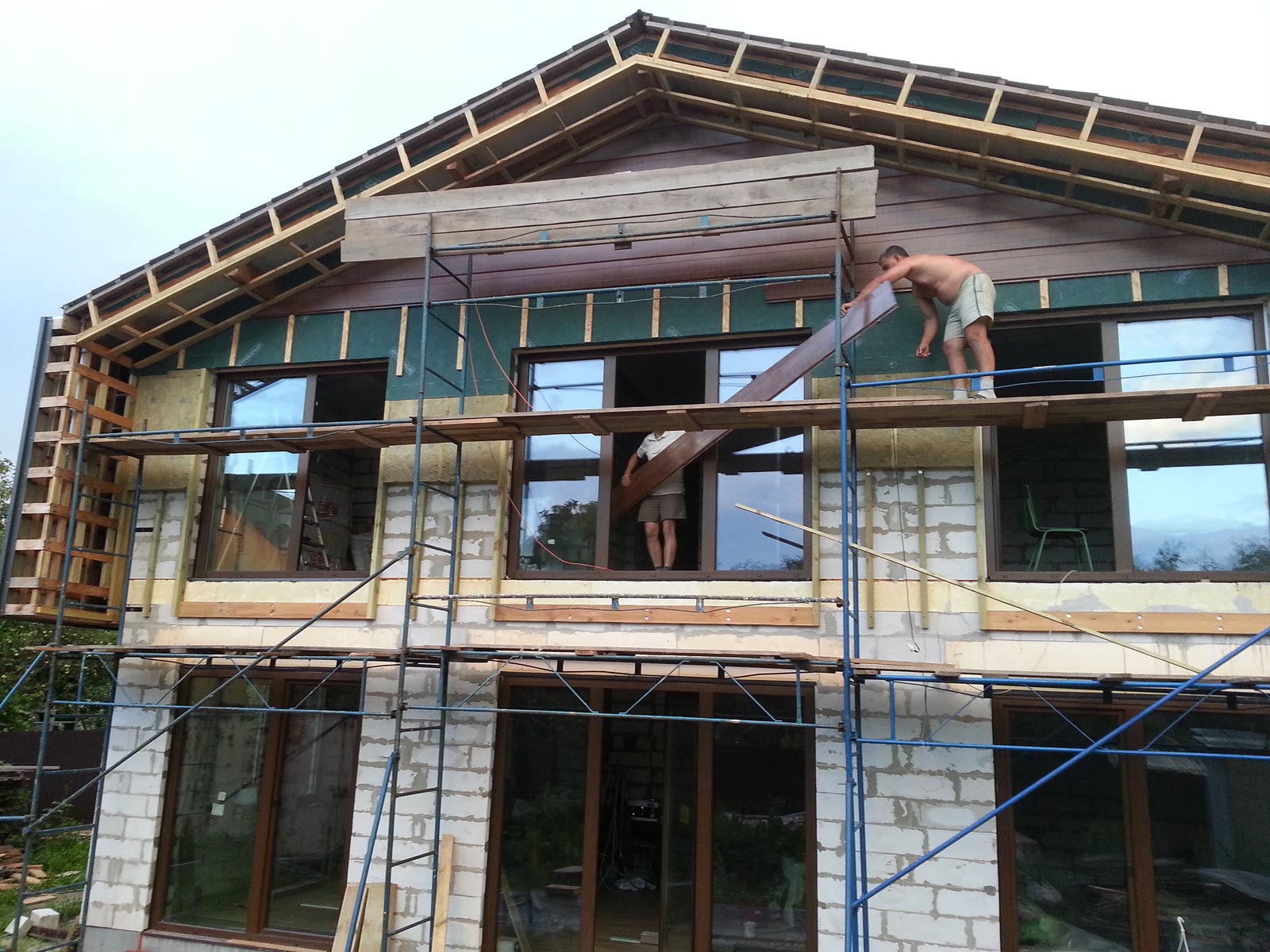

Изготавливаем фермы.
2014-07-25-14_36_41.thumb.jpg.1b91581e234c21b536e03c70518c5ab7.jpg 2014-07-25-14_36_37.thumb.jpg.09ba1230f9fae7cb95d9b8532370ac8d.jpg
Установили кронштейны, и примерил ферму.
2014-07-25-19_28_59.thumb.jpg.7a99ab55ccf36775073f1d75adb84088.jpg 2014-07-25-19_28_32.thumb.jpg.e3aa18ff83267d076ada6373f4417cdd.jpg 2014-07-25-19_29_49.thumb.jpg.333d814c77484d69371c8865522b7c05.jpg 2014-07-25-19_29_45.thumb.jpg.9f286365b3766b75b5c65b42461de42a.jpg 2014-07-25-19_29_34.thumb.jpg.7e54ebb69f6e8837d7210e2c0a1ad7aa.jpg 2014-07-25-19_29_26.thumb.jpg.0c209b2d4343ed6ccb4d3a3b90572260.jpg 2014-07-25-19_29_56.thumb.jpg.dbe5940e2d4ead76ee0e225d47d90460.jpg
  • Лайк 6

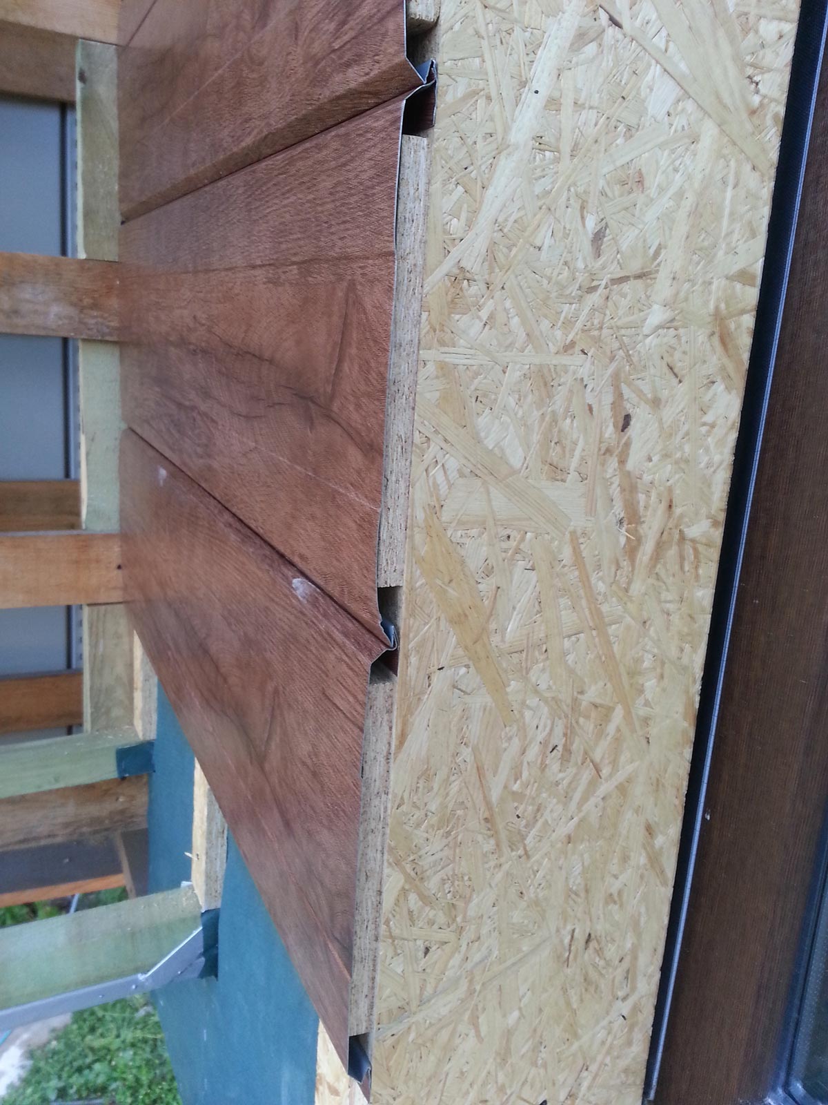

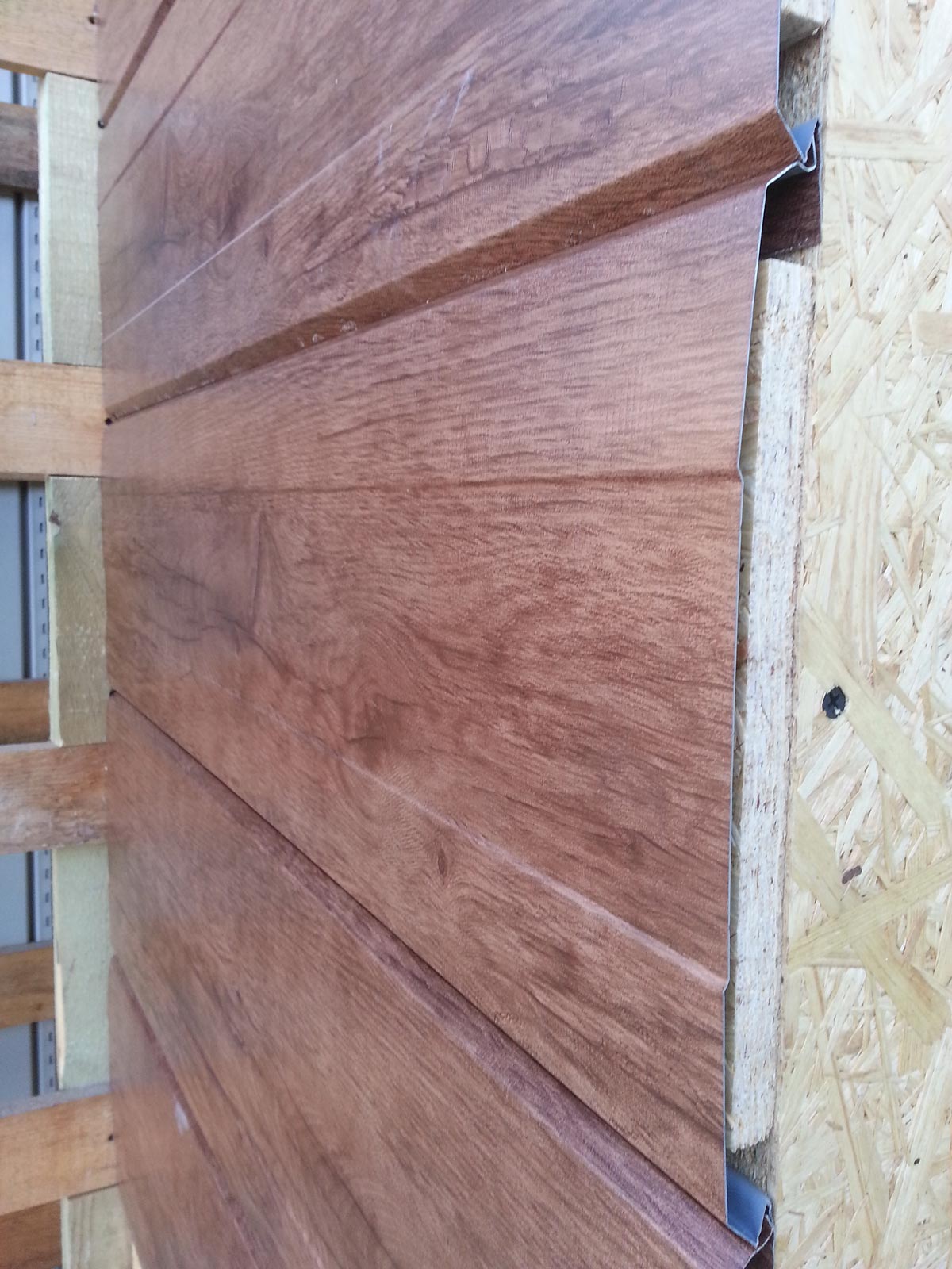

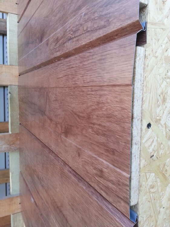

В процессе установки сайдинга на северном фасаде, поняли что это довольно нежный материал, и если нечаянно облокотиться, или ударить его, сразу остаются практически неустранимые вмятины. Но там было не страшно, поскольку никто после монтажа трогать сайдинг не будет. Здесь же нужно было придумать как обезопасить вентрфасад от вмятин. Решение оказалось простым - полоски осб 15мм под каджую ламель до высоты роста человека. Теперь можно ударить и никаких следов.
2014-07-25-19_30_07.thumb.jpg.f89d865f41fa1789b60018ff2fae18d0.jpg 2014-07-25-19_30_04.thumb.jpg.ccdb809ffefc1e61ef4cd2740a93050d.jpg
