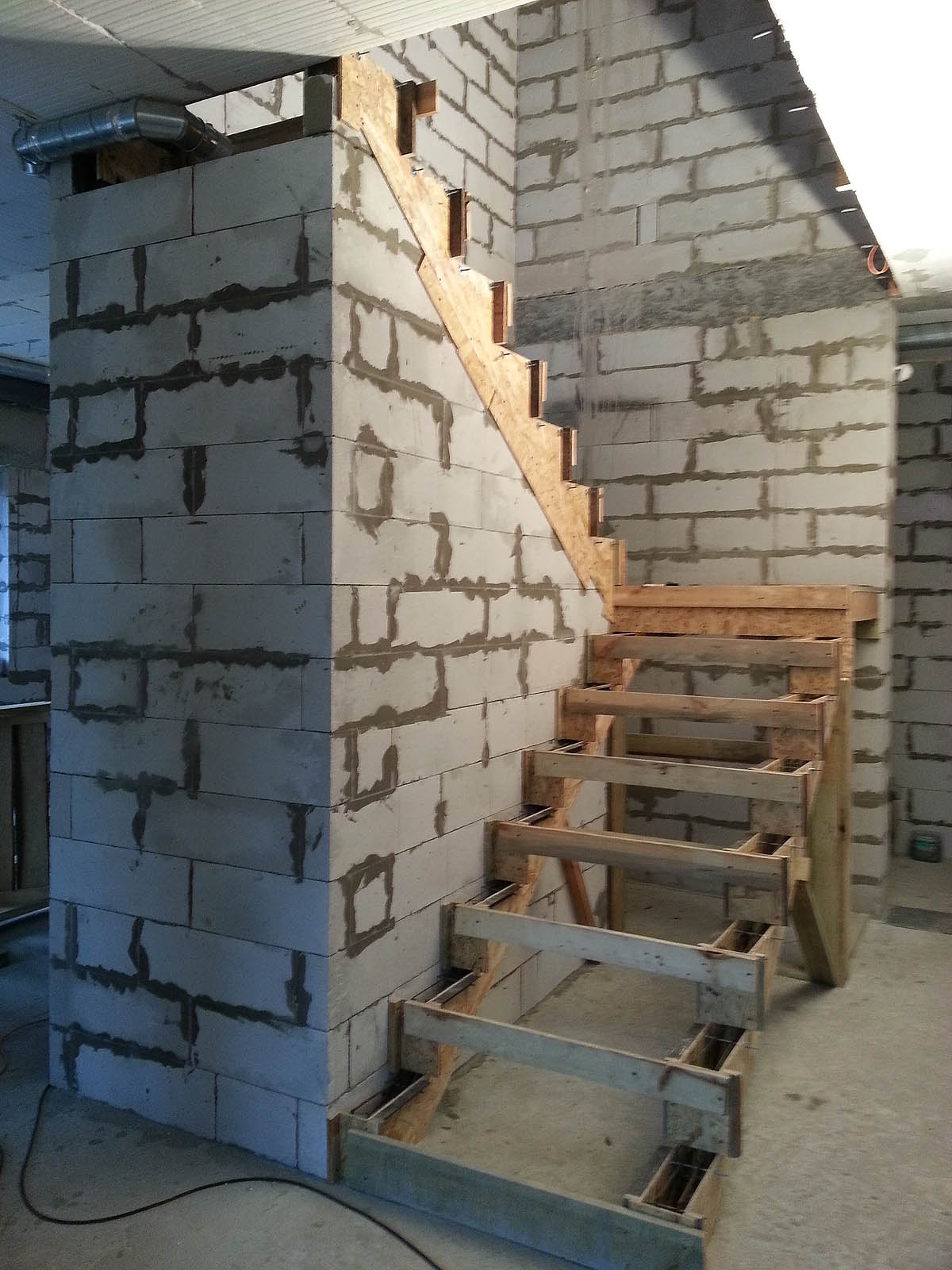

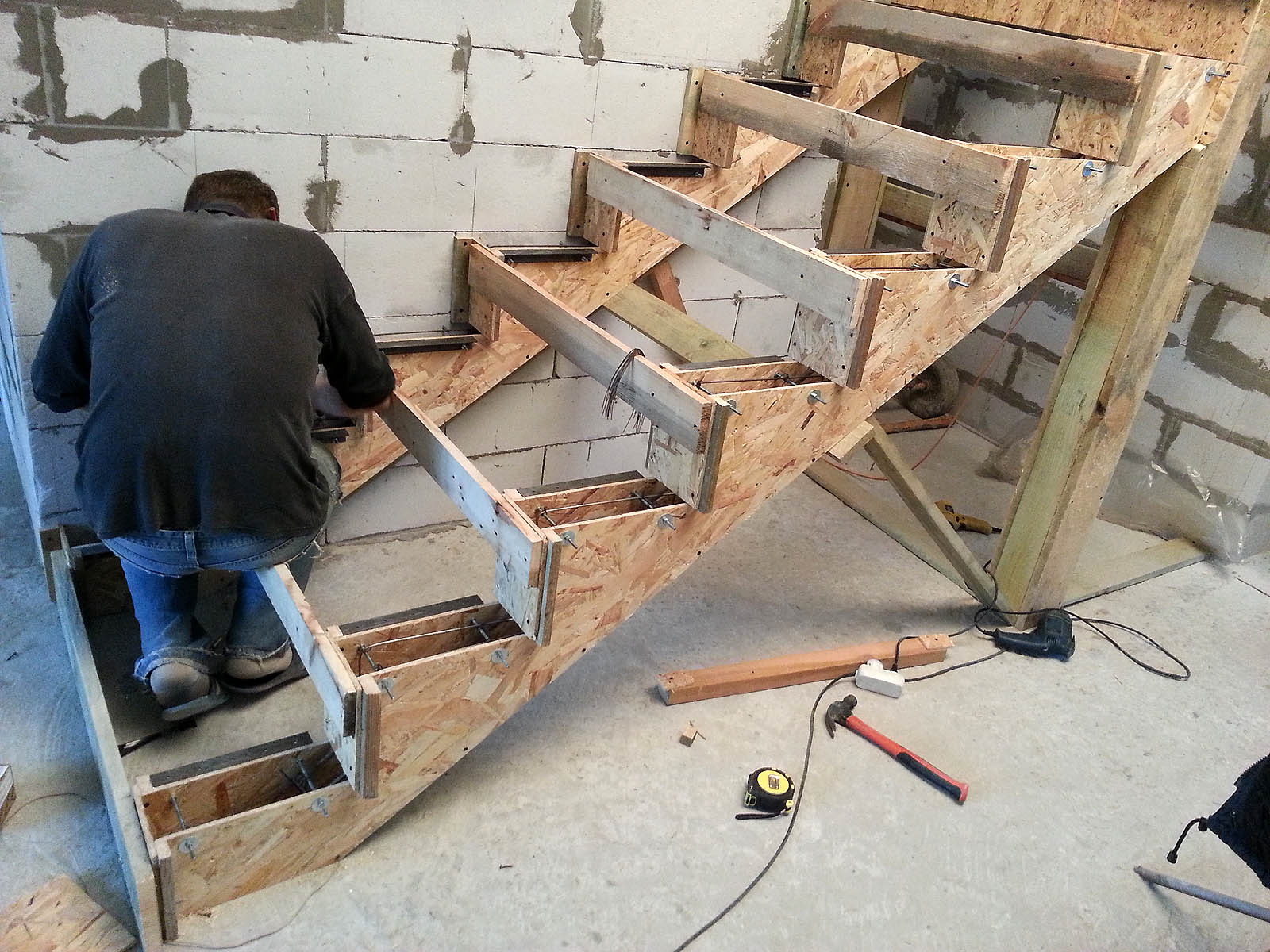

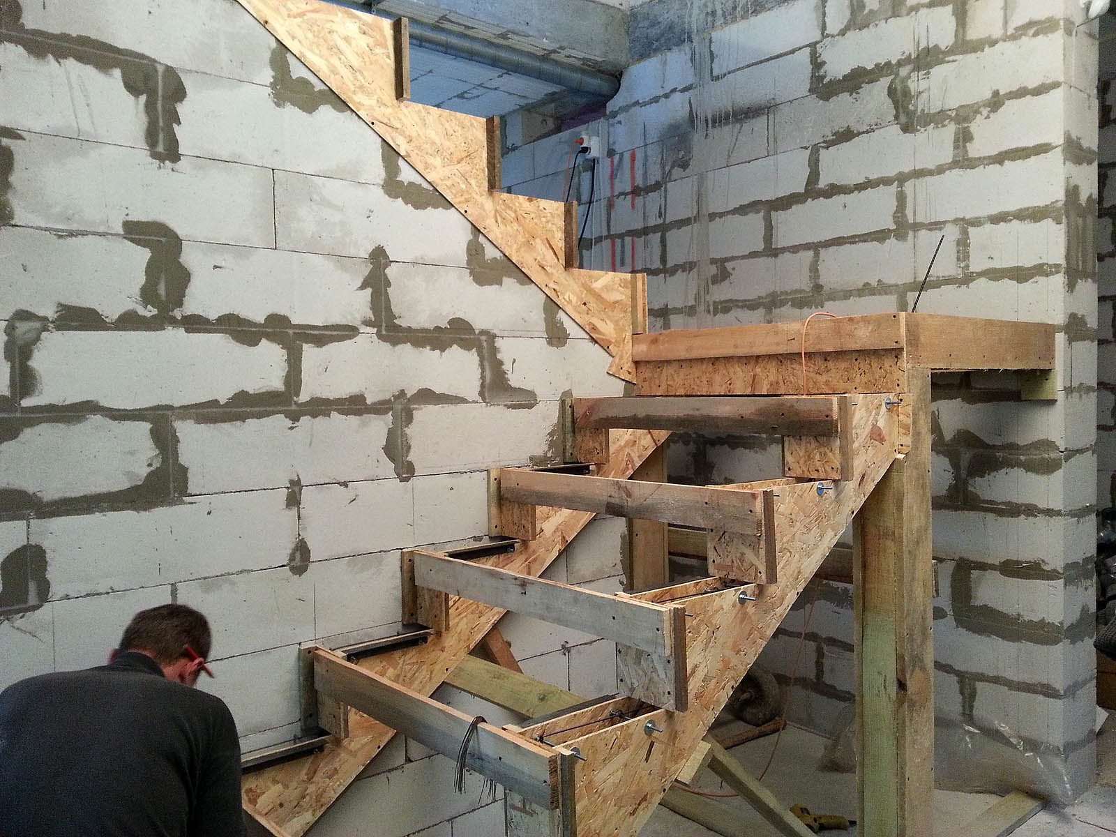

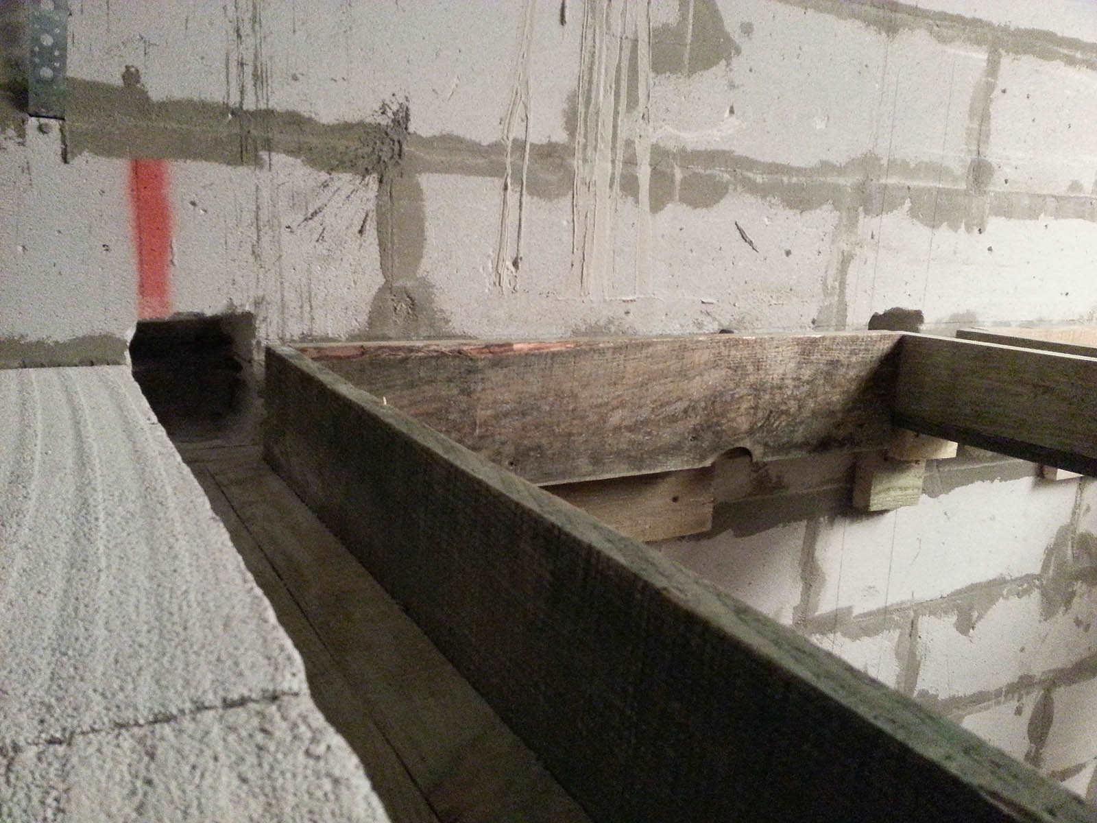

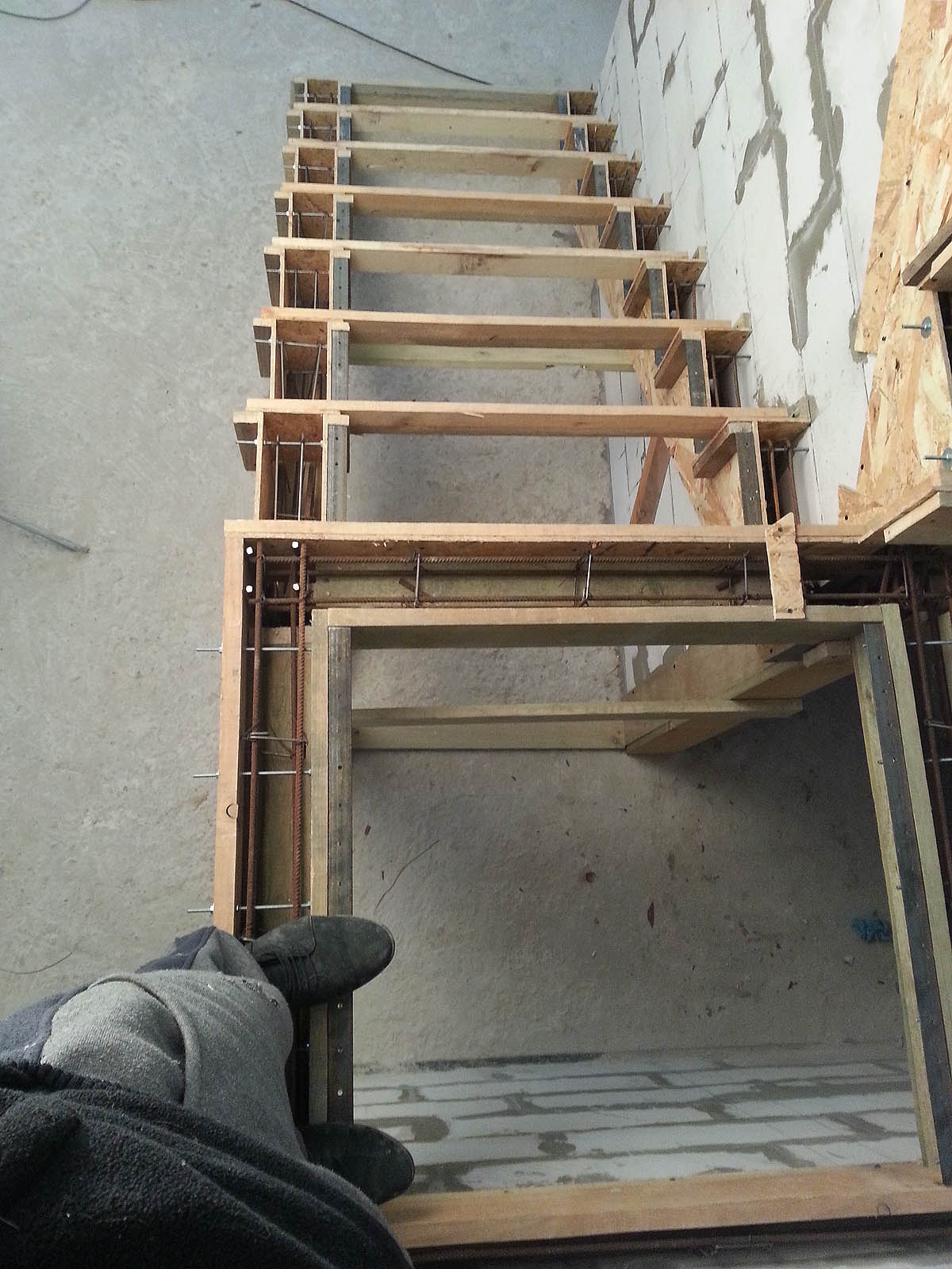

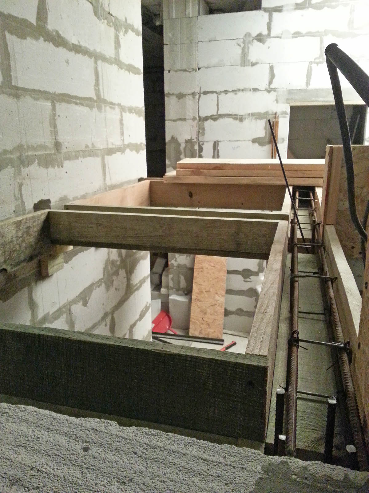

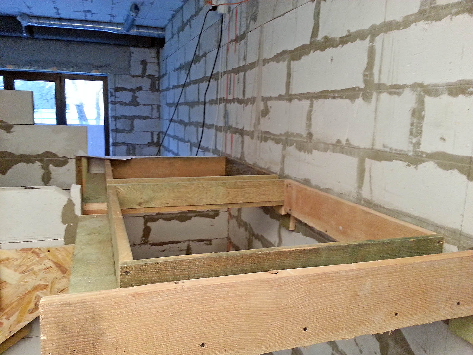

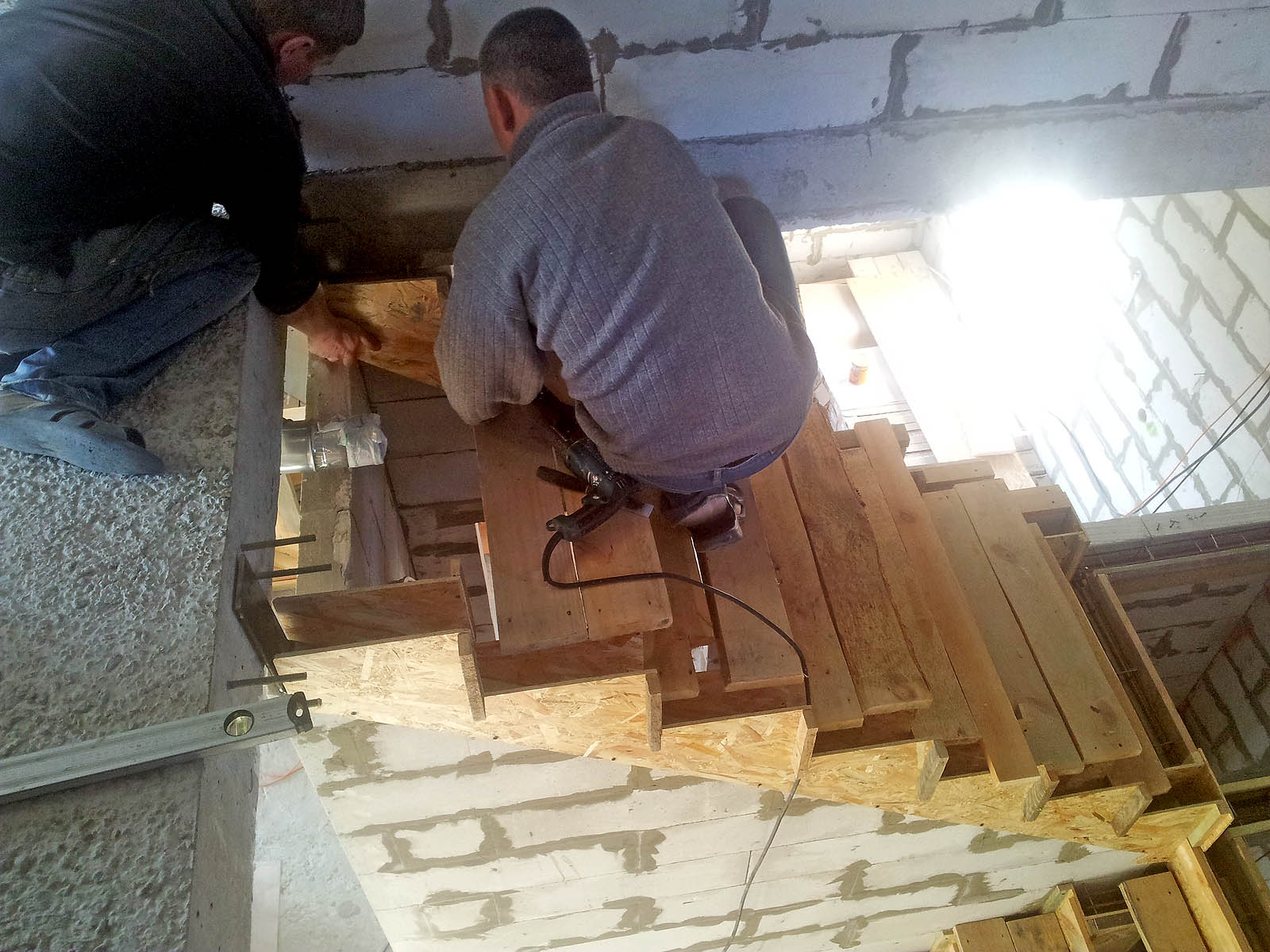

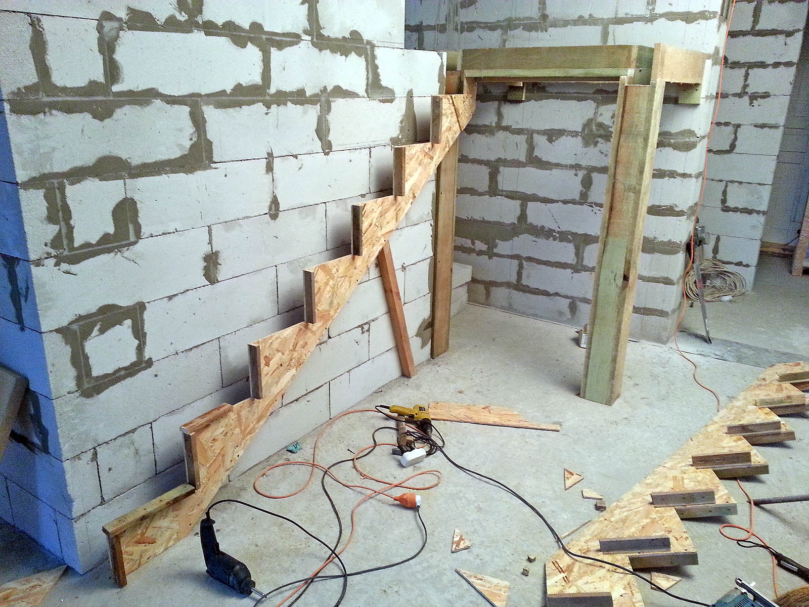

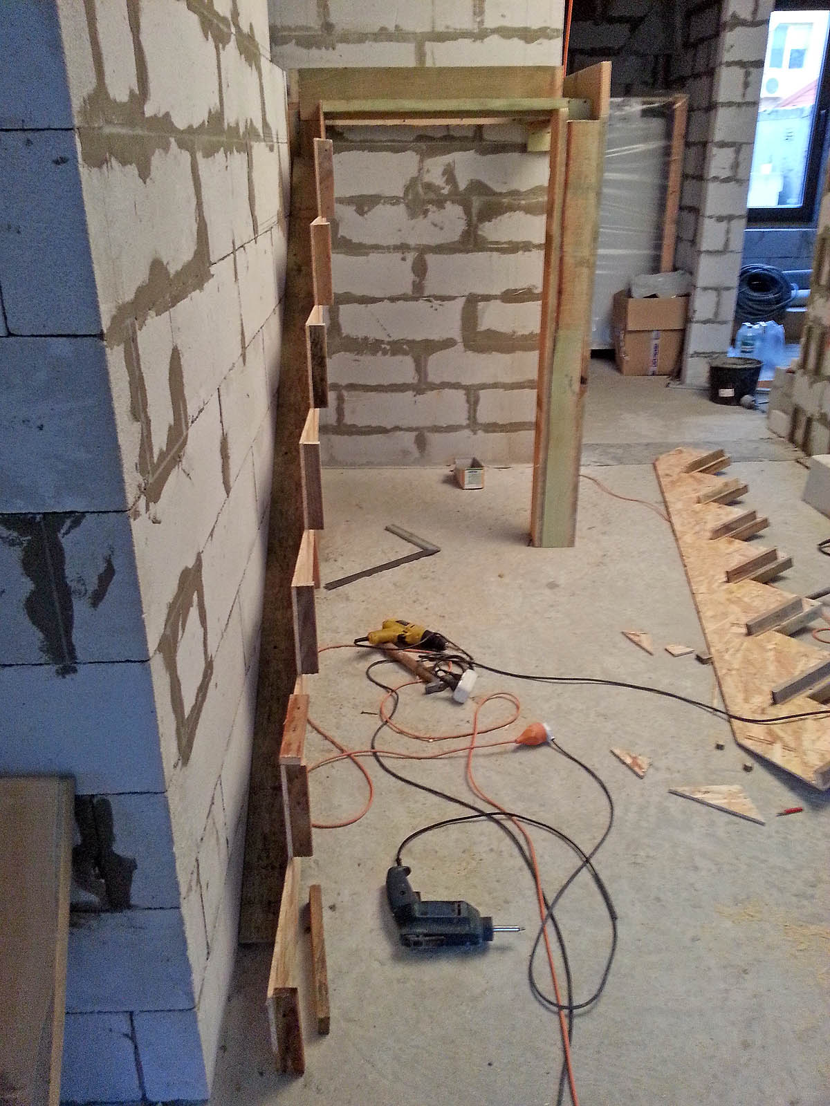

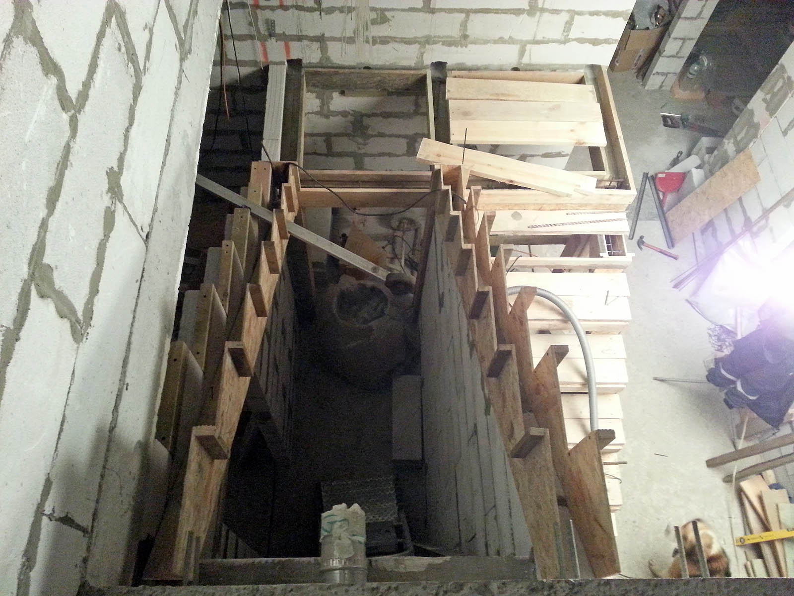

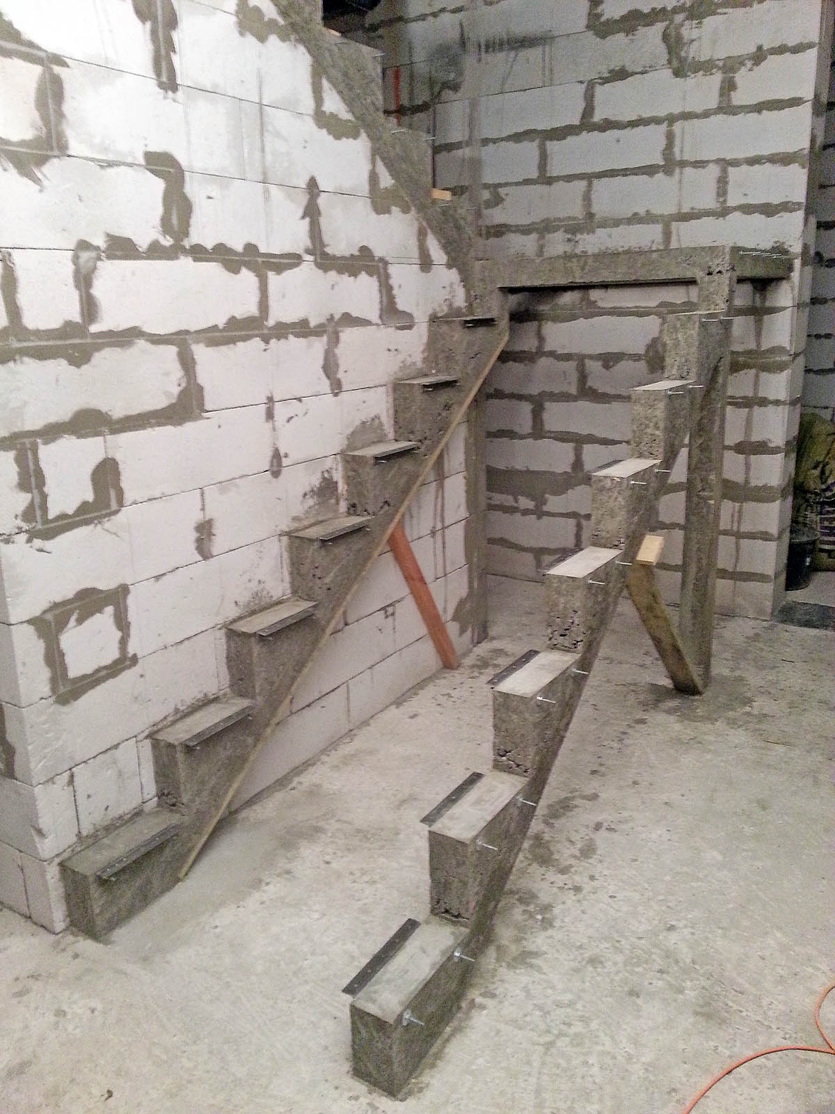

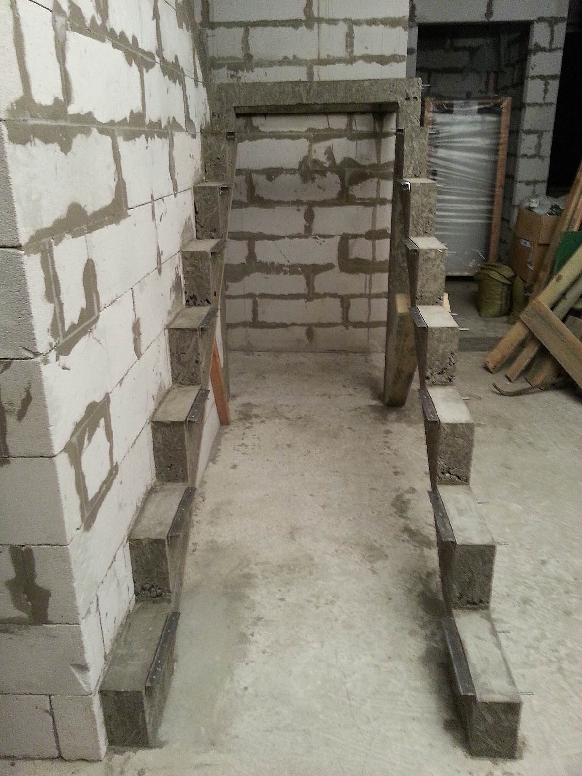

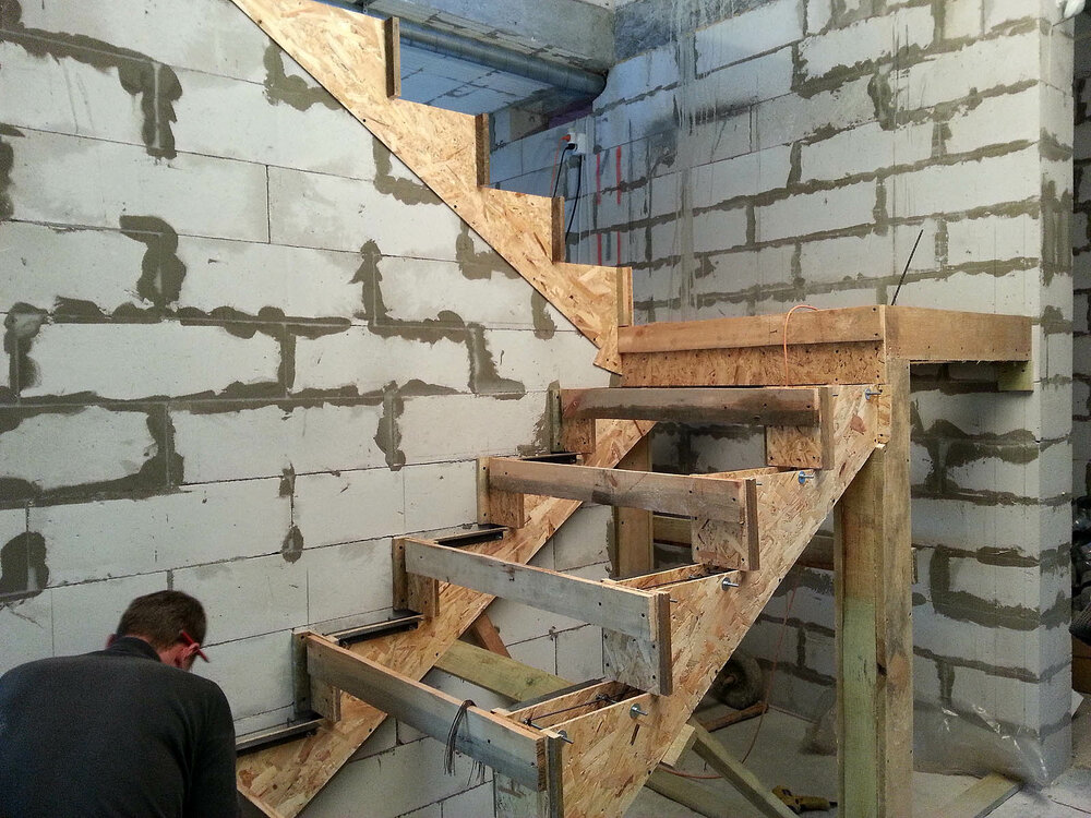

отчет по каркасу лестницы:

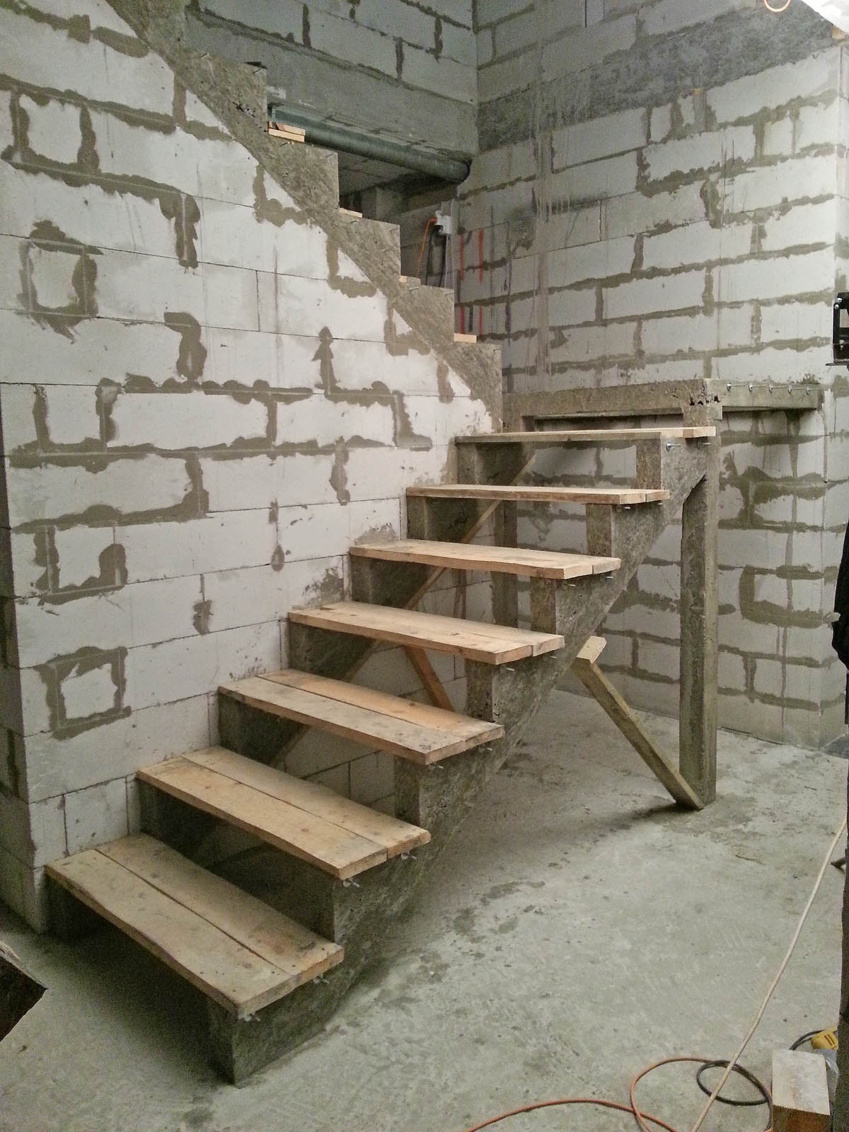

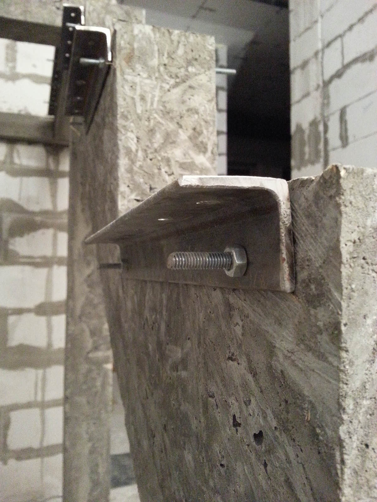

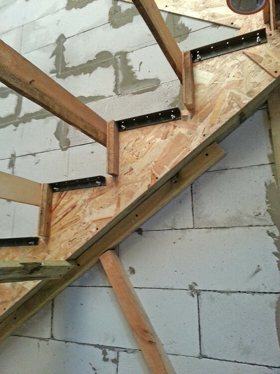

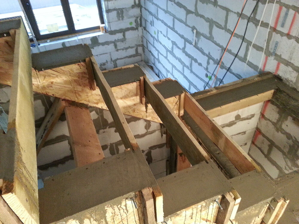

поскольку фундамент УШП несет ограниченную нагрузку лестница должна быть относительно легкой -сплошной монолит отпал. Вариант металлической также был отброшен в связи с сложностью процесса (сам не варю) и отзывами о неком "бухтении" металлических лестниц. Поэтому решил делать комбинированный вариант - отлить из бетона только основной конструктив и использовать оставшуюся арматуру с фундамента, а ступеньки и площадка из дерева 40мм. Хотелось сделать конструкцию автономную, хоть и спаренную со стенами кладовки, но по несущей способности не зависеть от наличия опирания на стены.

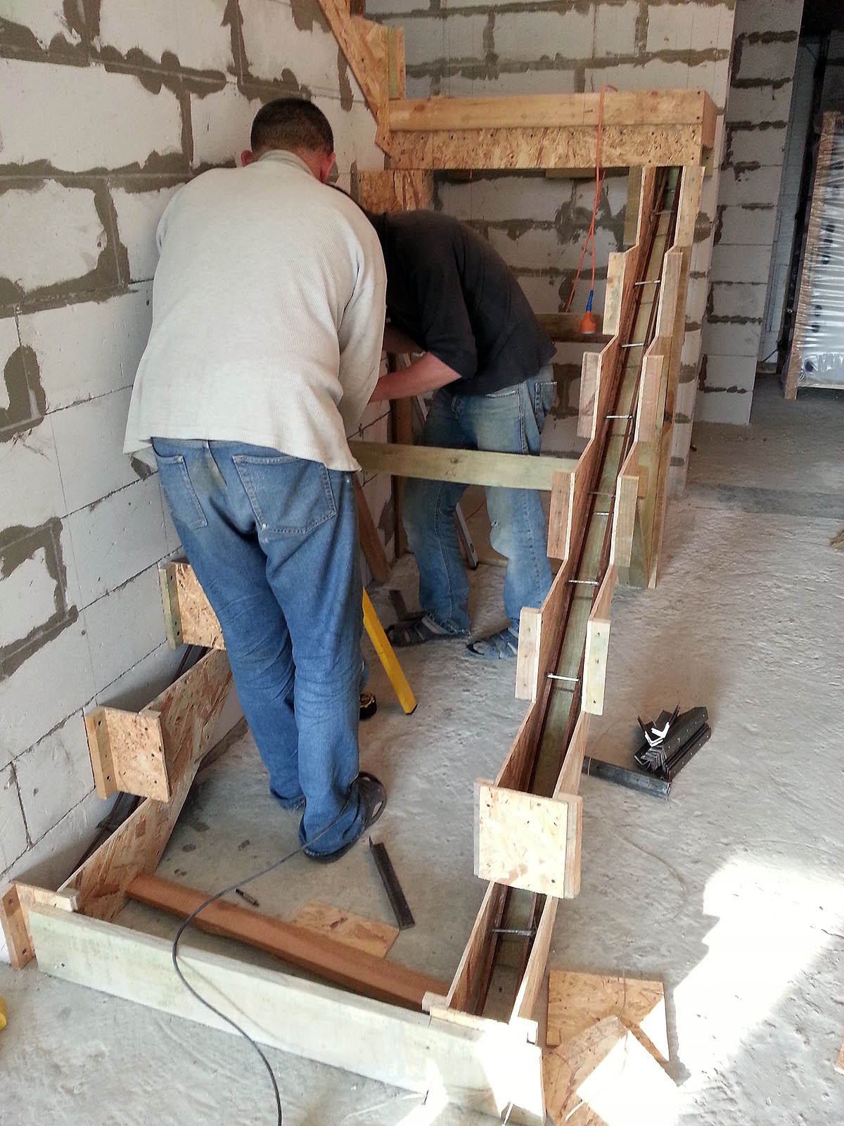

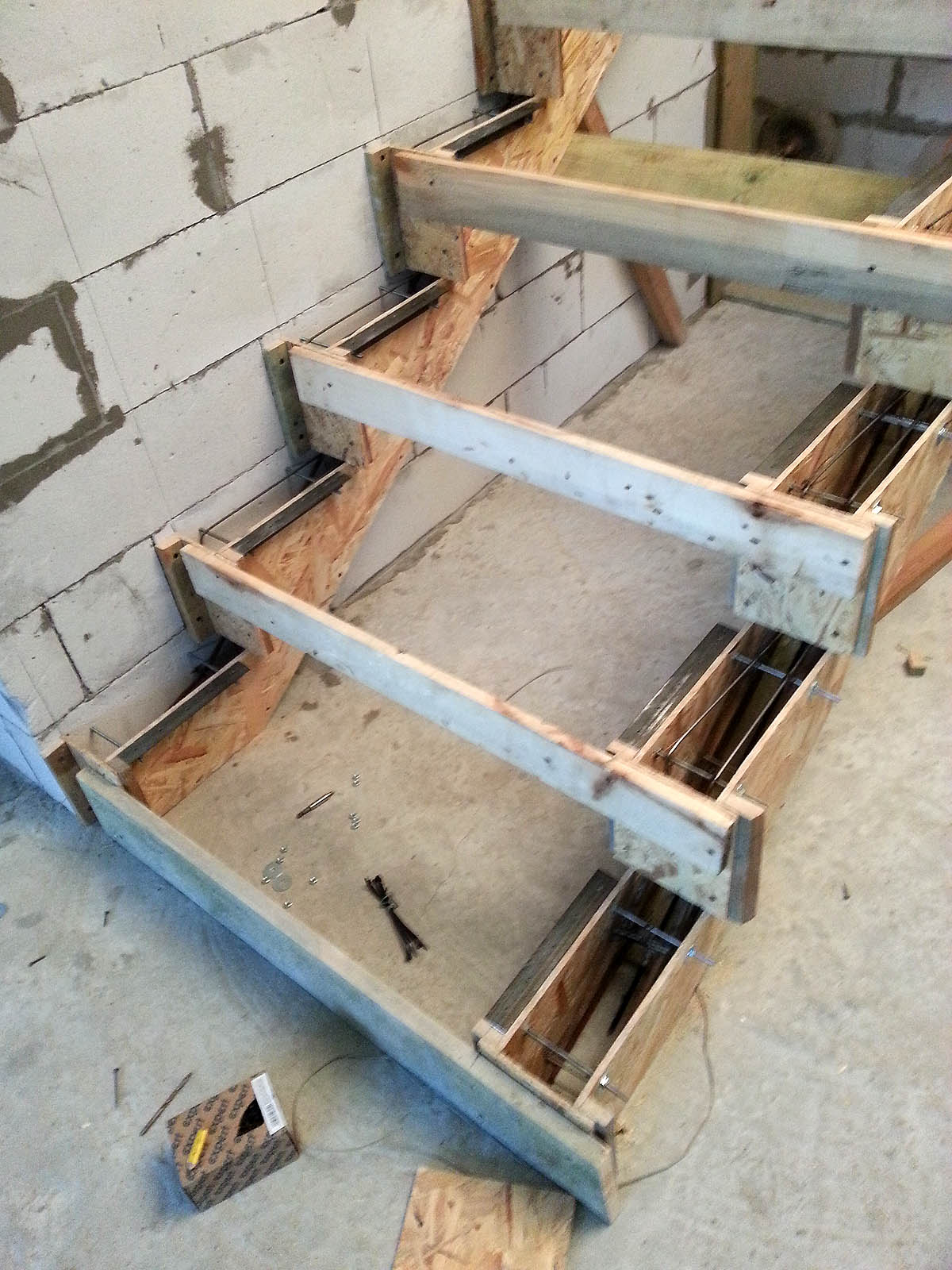

Опалубку делал из осб и досок - 2 дня, еще 1 день армирование.
  • Лайк 12

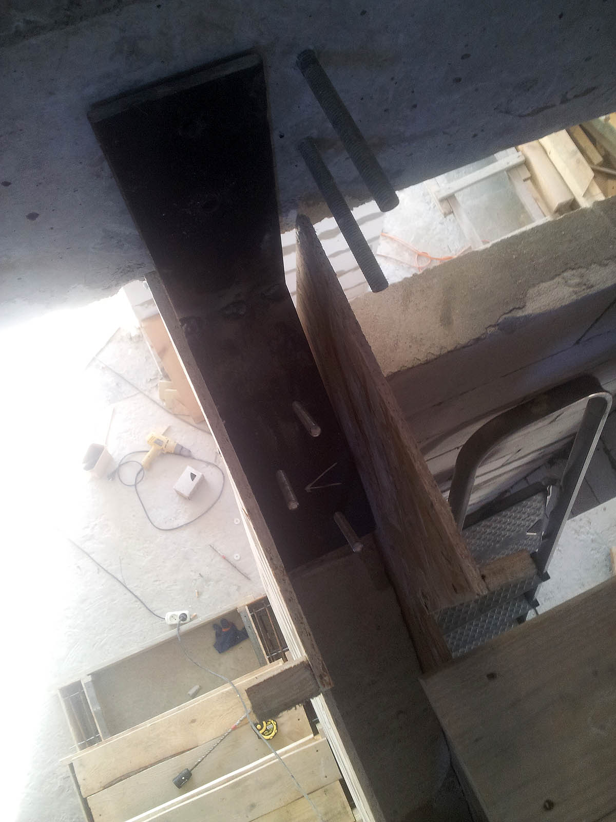

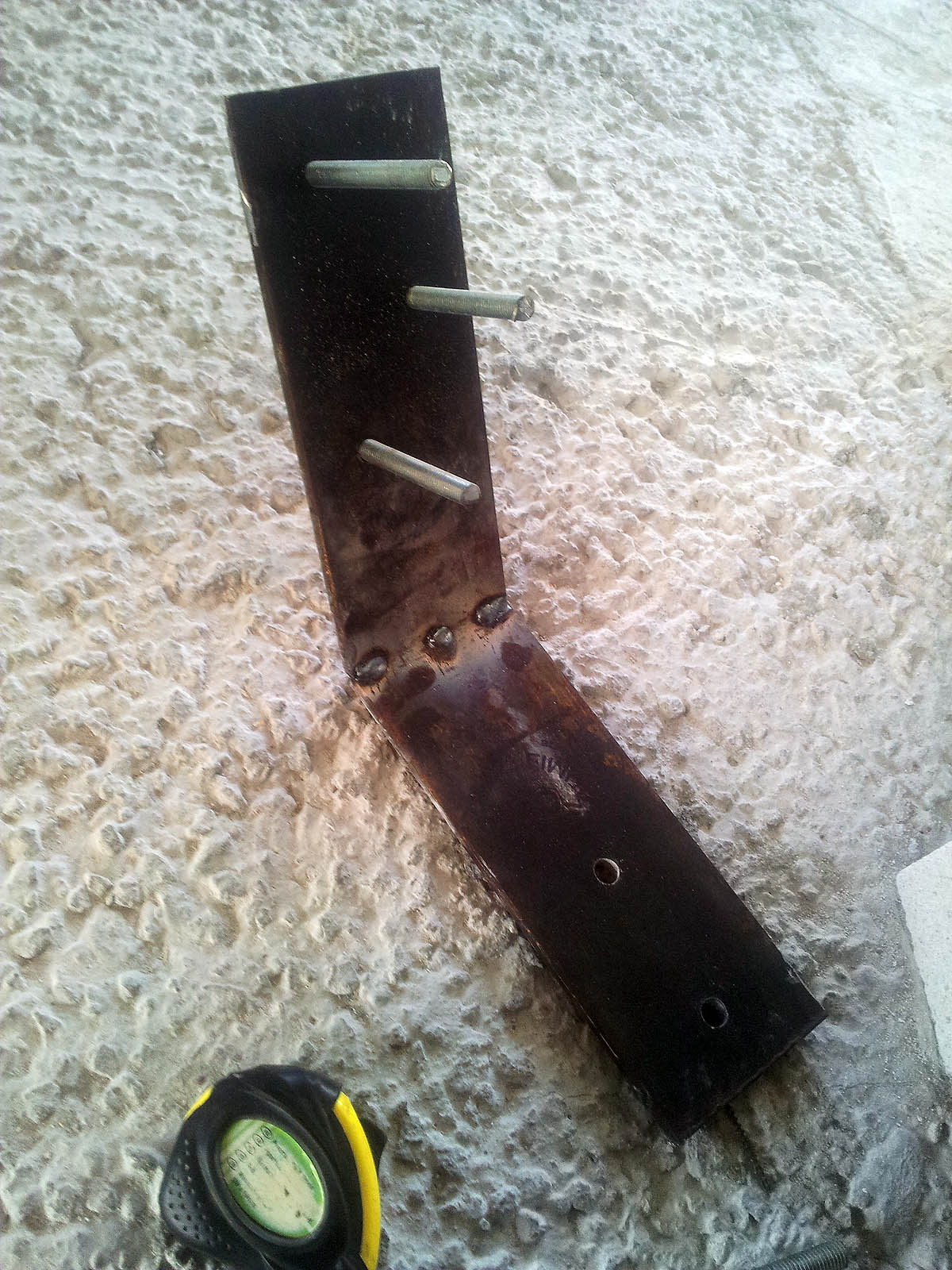

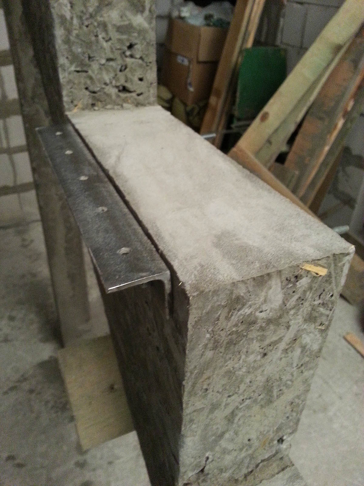

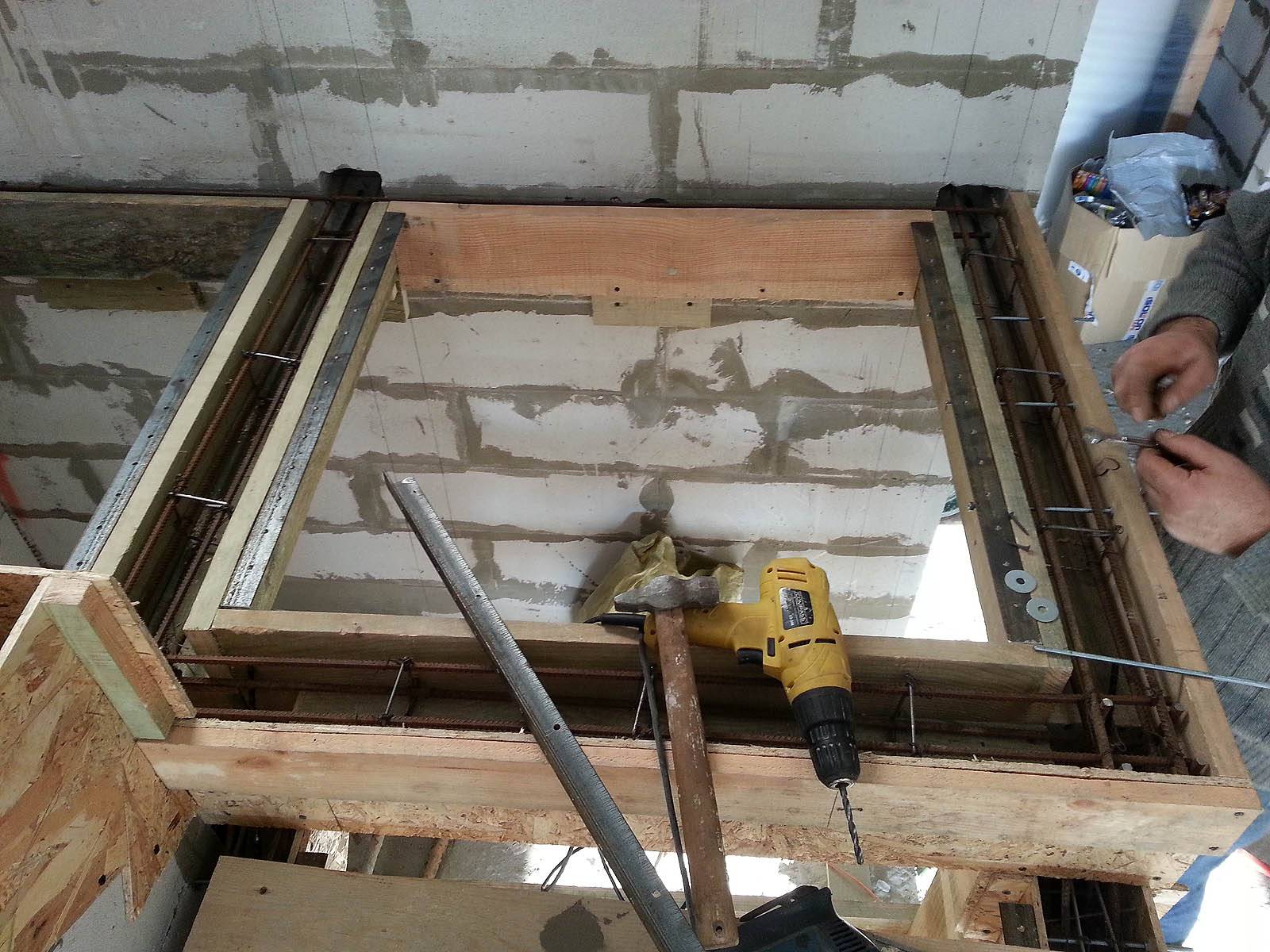

вот такую пятку пришлось сварить из полосы 10см, поскольку верхний марш не имел необходимого опирания.

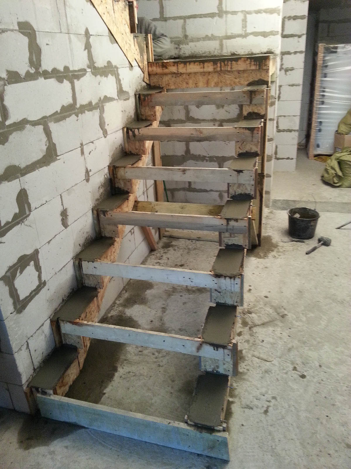

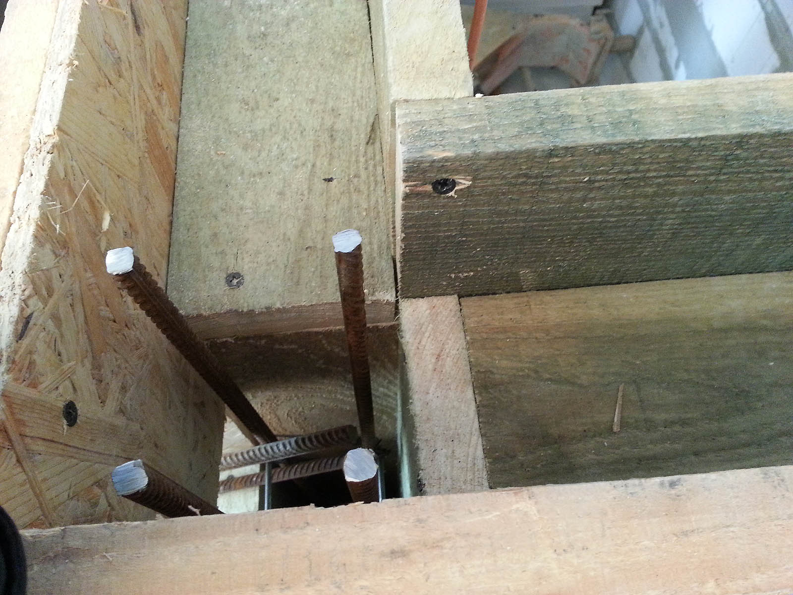

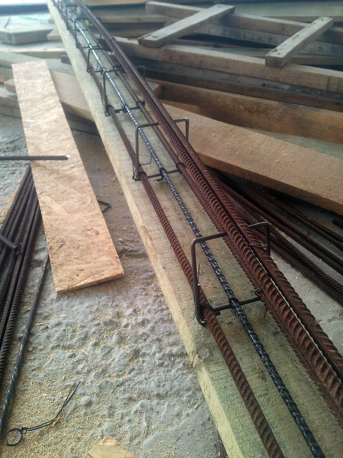

каркас вязался из арматуры 10мм, в эпицентре для интереса взял базальтовую арматуру 6мм, добавил в каркас косоуров.

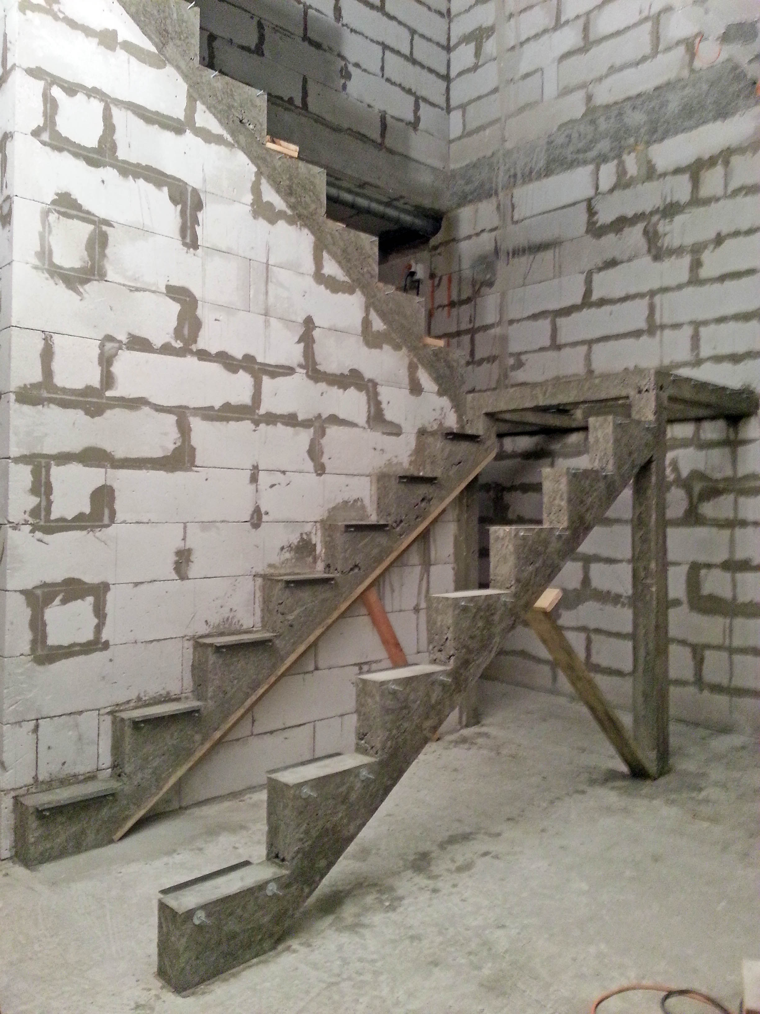

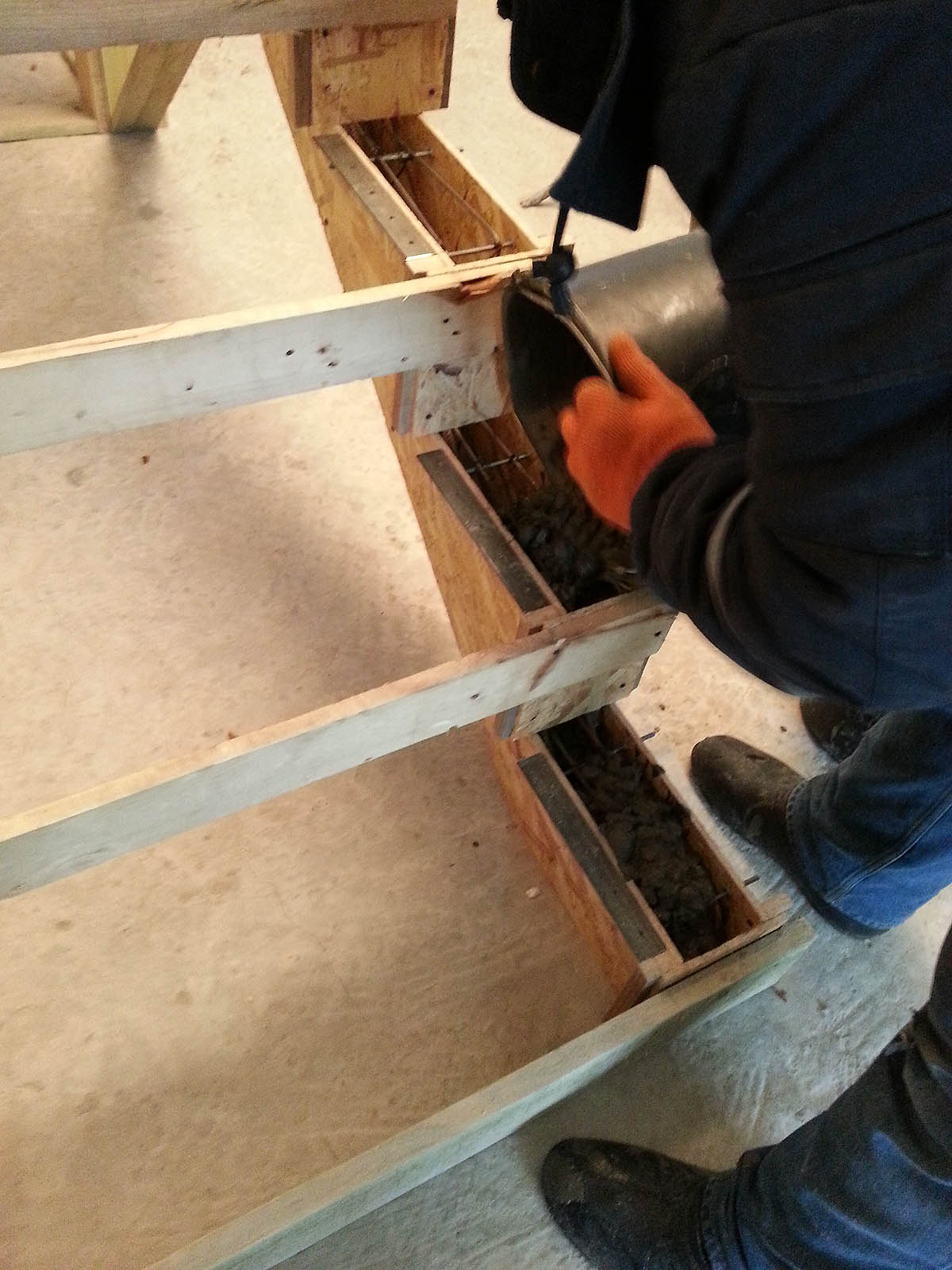

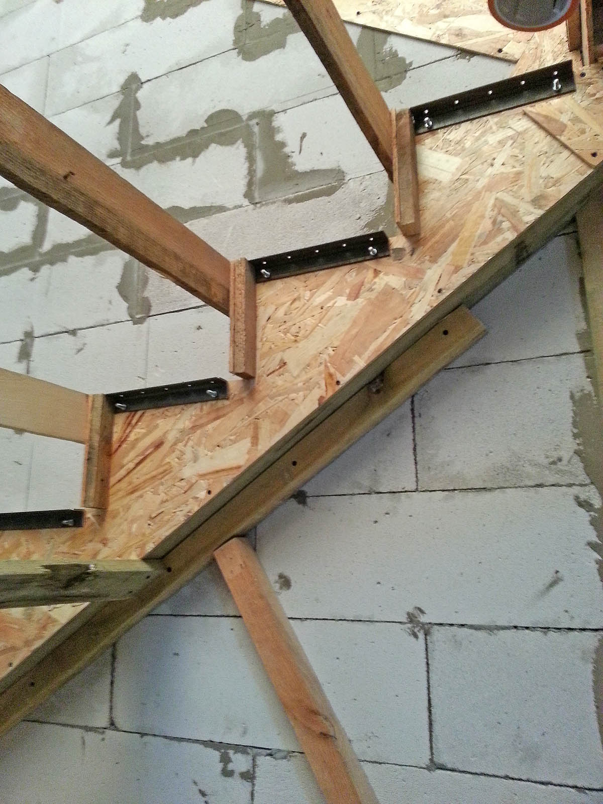

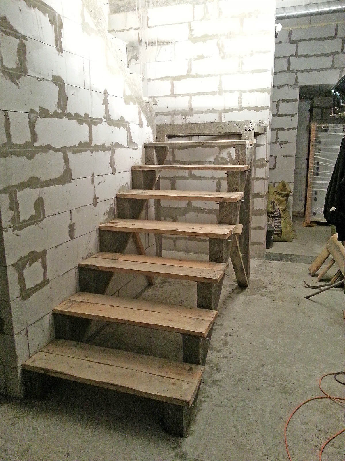

Заливаем. Пробую пользоваться вибратором - начинает выпирать нижние ступеньки. Рабочие уговорили не вибрировать - в последствии пожалел, надо было всетаки настоять. Когда сниму опалубку - будут заменты полости в некоторых местах. По снятию опалубки прикрутил к закладным уголкам ступеньки со старой деревянной лестницы, потом заменю их на чистовые ступеньки.
Кстати бетон в этот раз мешал из 500 цемента каменец-подольского завода. Только он был на то время в эпицентре. До того армопояс по такой же пропорции мешал из 500-ки с завода дикерхофф. Так вот из каменец-подольского бетон получился намного ниже качества, не рекомендую его брать...
  • Лайк 23

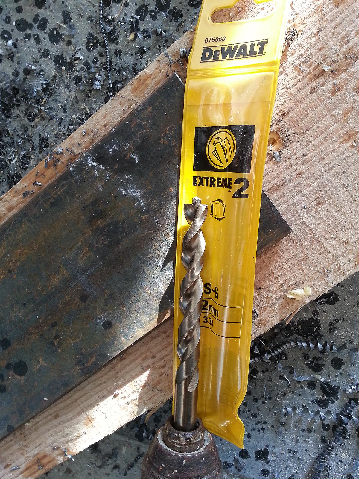

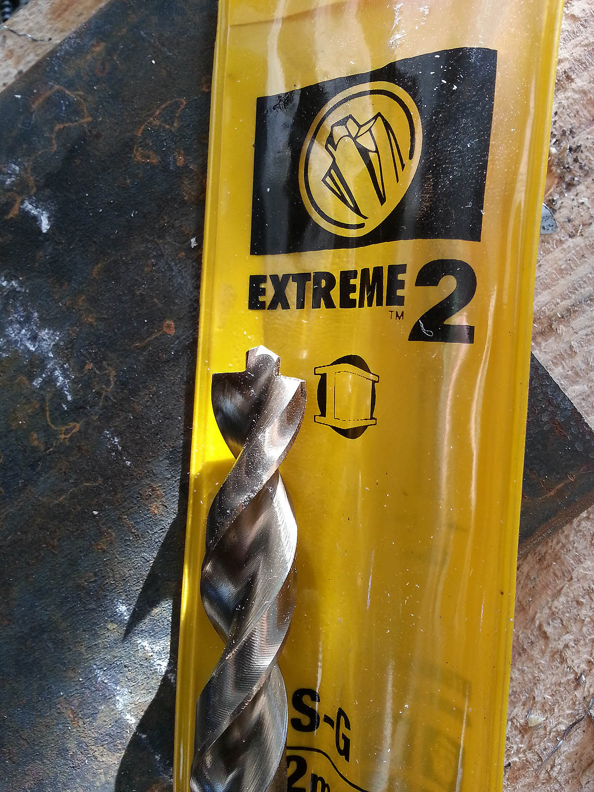

Приятно удивили такие вот сверла по металлу. 1см металла для пятки верхнего марша просверлили с намного меньшими усилиями чем ожидал.
сверла отличные. они вроде как для нержавейки.
Прошу прощения, но в чем глубокий смысл такой сложной конструкции для второго пролета? Он же опирается на сплошную стену газоблока? Или я чего то не вижу?
Да, сейчас опирается, но хотелось сделать лест.марш не зависящий от перегородок снизу. Перегородку можно снести, если надоест :), а лестница сама по себе
Интересно мнение конструктора, относительно сил кручения воздействующих на ваши балки при нагружении. А так же, соответствующего армирования, для противодействия им.
о каких силах кручения речь, не совсем понял?
Если вопрос по несущей способности, то там обычные балки 10*10см, самый большой пролет 2.4м. Такая балка долна держать 0.38т/м, при армировани 2хф10мм и защитном слое 2см. А их там две балки на марш - должно выдержать с запасом.
Супер! Возьмём на вооружение. Спасибо за такую детализацию процесса...

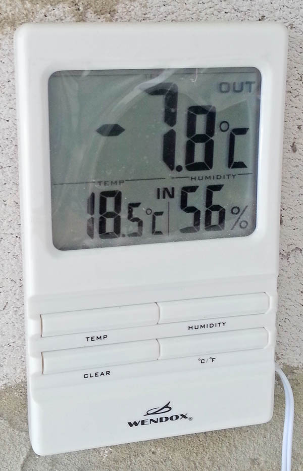

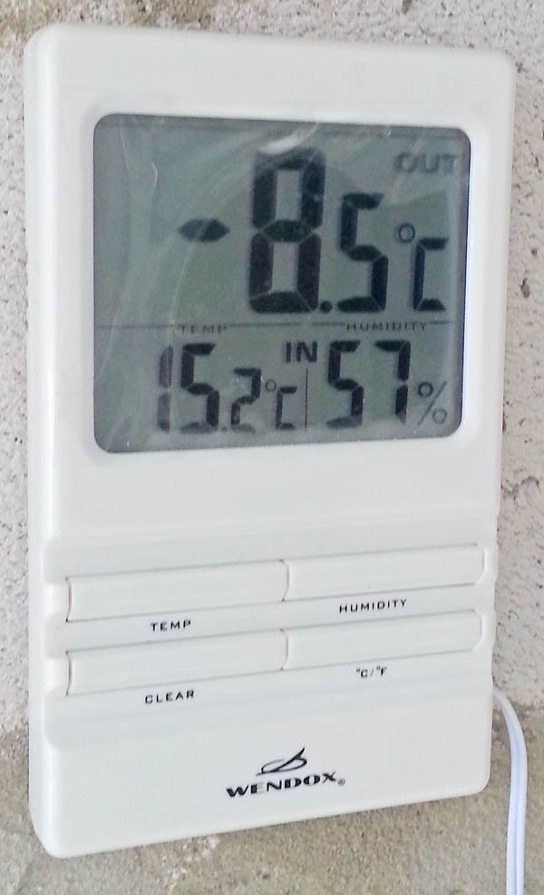

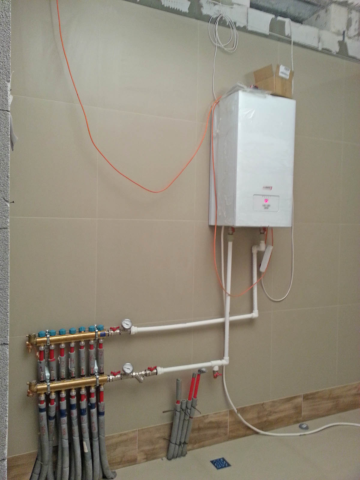

Монтирую отопление в окончательном варианте.
До этого было временное прямое соединение электрокотла и гребенки теплого пола 1-го этажа. Плита обеспечивала нагрев первого этажа до 20-22 гр. и второго до 15-16гр.
Сейчас для подключения гидрострелки требовалось отключить котел, и 30 часов дом был без отопления. За 26 часов температура упала на 3.3 грн, на 30 час падение составило 4.5 гр.
