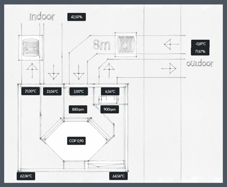

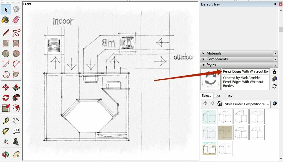

standov Опубліковано: 6 грудня 2021 Поділитись Опубліковано: 6 грудня 2021 В 23.11.2021 в 02:34, Dmode сказал: Уже пару недель как запущен рекуператор без автоматики. О нем было тут https://www.stroimdom.com.ua/topic/24538-rekuperator-svoimi-rukami-teoriya/page/2/. Есть интересные наблюдения и впечатления. Поделюсь позже. Вчера запустил мониторинг температур и оборотов. Вот показатели по состоянию на сейчас (без температуры после постнагрева). А подскажите пожалуйста подложка на картинке с рекуператором, это у вас полное творчество или какая-то софтина? Мне надо отрисовывать такие штуки для дашбоардов и шото руки-крюки Посилання на коментар Поділитися на інших сайтах More sharing options...
Dmode Опубліковано: 6 грудня 2021 Автор Поділитись Опубліковано: 6 грудня 2021 32 минуты назад, standov сказал: А подскажите пожалуйста подложка на картинке с рекуператором, это у вас полное творчество или какая-то софтина? Мне надо отрисовывать такие штуки для дашбоардов и шото руки-крюки Это Скетчап, стиль который стрелкой указан. Спойлер 6 Посилання на коментар Поділитися на інших сайтах More sharing options...

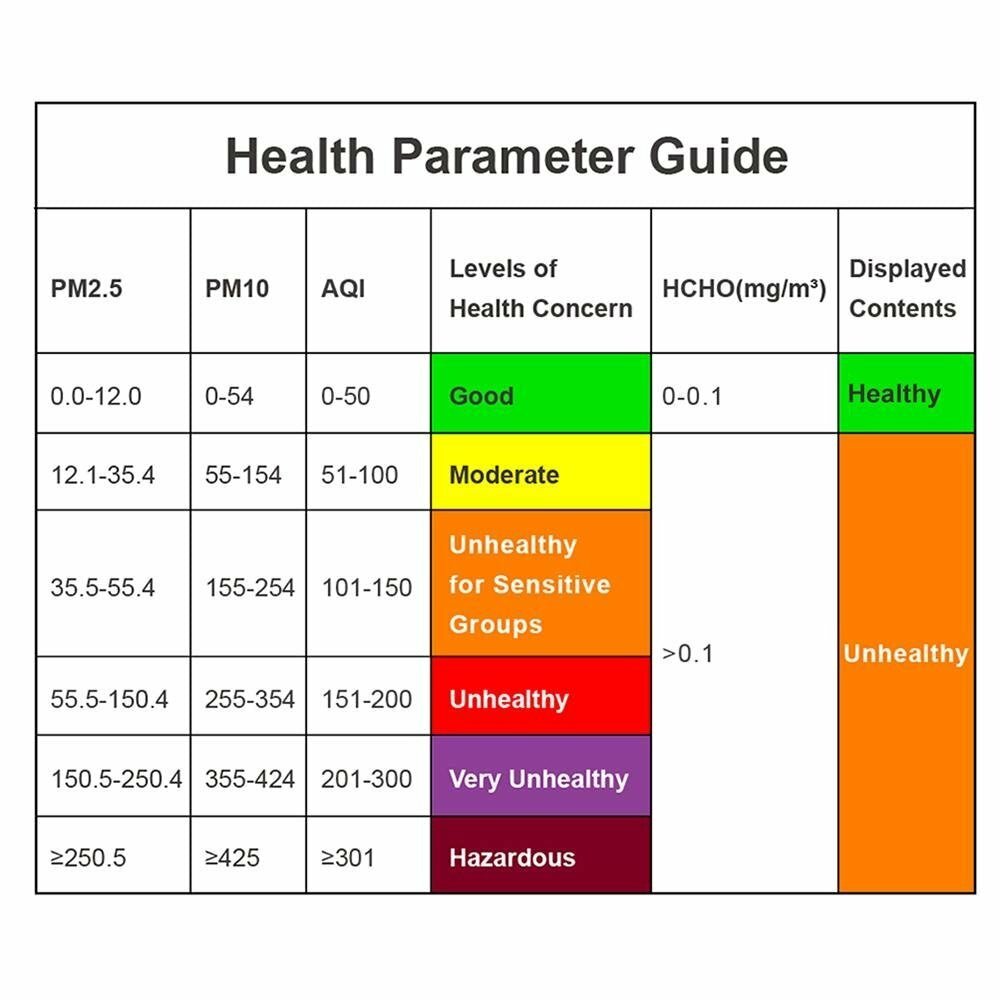

Dmode Опубліковано: 19 грудня 2021 Автор Поділитись Опубліковано: 19 грудня 2021 (змінено) Продолжу про вентиляцию. Пытаясь повысить уровень влажности, обратился к самому простому в моем случае решению - ультразвуковому увлажнителю. Запустил вроде Ок. Но заметил, что датчик частиц pm2.5 и pm10 начал сигнализировать о превышении (>50mg/m3). Сначала подумал на улице дым (при дыме значения могут быть повышенными), но на улице его не было. Начал искать источник загрязнения - и обнаружил, что это ультразвуковой увлажнитель. Оказалось, что во время его работы, в комнате с увлажнителем значения pm2.5 и pm10 зашкаливают в несколько раз (pm2.5>160mg/m3 pm10>200mg/m3). Даже на расстоянии около 3м от увлажнителя. Видимо микрочастицы сухого остатка, после испарения капель тумана воды, продолжают оставаться в воздухе. Такой уровень pm2.5 pm10 в воздухе при работе ультразвукового увлажнителя на таблице ниже оценивается как "очень нездоровый". Воду в него заливал обычную с крана после колонны с умягчителем. Также пробовал конденсат с рекуператора и с автосушки для белья, сухой остаток в которых по идее должен быть на уровне дистиллированной воды. Но датчик все равно фиксировал превышение. Уровень приходил к значениям около 5mg/m3 только спустя несколько часов после выключения увлажнителя. Спойлер Заинтересовался данным явлением и нашел интересную статью на хабре. Согласно данных приведенных в ней, 1 ночь с таким увлажнением равна минус 50 мин жизни :). habr.com/ru/company/macloud/blog/555580/ Похоже от ультразвукового увлажнения прийдется отказаться, в пользу увлажнителей с естественным испарением. Змінено 19 грудня 2021 користувачем Dmode 4 4 Посилання на коментар Поділитися на інших сайтах More sharing options...

shneider_vova Опубліковано: 19 грудня 2021 Поділитись Опубліковано: 19 грудня 2021 (змінено) проходил. Насколько помню, датчик так просто реагирует на мелкие капли воды в воздухе от увлажнителя (потому что он делает не пар, а взвесь капелек воды в воздухе). И по идее ничего нет в этом вредного. У меня всегда вода после осмоса, и завышение показателей было Змінено 19 грудня 2021 користувачем shneider_vova 3 Посилання на коментар Поділитися на інших сайтах More sharing options...

Dmode Опубліковано: 19 грудня 2021 Автор Поділитись Опубліковано: 19 грудня 2021 (змінено) 13 минут назад, shneider_vova сказал: проходил. Насколько помню, датчик так просто реагирует на мелкие капли воды в воздухе от увлажнителя (потому что он делает не пар, а взвесь капелек воды в воздухе). И по идее ничего нет в этом вредного. У меня всегда вода после осмоса, и завышение показателей было Так, не может же взвесь из капель висеть в воздухе в течении нескольких часов после выключения увлажнителя. А превышение приходит в норму только через несколько часов после выключения. С кондесатом значения ниже, но все равно завышенные, а в нем по идее должно быть меньше сухого остатка чем после осмоса. Змінено 19 грудня 2021 користувачем Dmode Посилання на коментар Поділитися на інших сайтах More sharing options...
shneider_vova Опубліковано: 19 грудня 2021 Поділитись Опубліковано: 19 грудня 2021 3 минуты назад, Dmode сказал: Так, не может же взвесь из капель висеть в воздухе в течении нескольких часов после выключения увлажнителя. А превышение приходит в норму только через несколько часов после выключения. С кондесатом значения ниже, но все равно завышенные, а в нем по идее должно быть меньше сухого остатка чем после осмоса. ок, тогда что же висит там в воздухе, если там нет сухого остатка? 1 Посилання на коментар Поділитися на інших сайтах More sharing options...
Dmode Опубліковано: 19 грудня 2021 Автор Поділитись Опубліковано: 19 грудня 2021 (змінено) 4 минуты назад, shneider_vova сказал: ок, тогда что же висит там в воздухе, если там нет сухого остатка? Не знаю. Возможно получить воду с нулевым сухим остатком не так просто, и он все равно на каком то уровне присутствует. Змінено 19 грудня 2021 користувачем Dmode Посилання на коментар Поділитися на інших сайтах More sharing options...
shneider_vova Опубліковано: 19 грудня 2021 Поділитись Опубліковано: 19 грудня 2021 Только что, Dmode сказал: Видимо получить возду с нулевым сухим остатком не так просто, и он все равно на каком то уровне присутствует. можешь провести эксперимент (нет под рукой сейчас датчика) - взять воду из под крана, замерять остаток tds-метром, замерять уровень pm2.5 и график, затем то же после осмоса, и сравнить - коррелирует ли уровень pm2.5 с остатком, и напрямую ли. Я помню, что зависит, но вроде не линейно. На ixbt в свое время читал в ветке увлажнителей эти дискуссии. Писалось в том числе, что это водорастворимые соли, и они не приводят к вреду в организме. По аналогии с воздухом возле моря, где тоже pm2 высок, и там считается это плюсом. Или солевая комната 3 Посилання на коментар Поділитися на інших сайтах More sharing options...
Dmode Опубліковано: 19 грудня 2021 Автор Поділитись Опубліковано: 19 грудня 2021 1 минуту назад, shneider_vova сказал: можешь провести эксперимент (нет под рукой сейчас датчика) - взять воду из под крана, замерять остаток tds-метром, замерять уровень pm2.5 и график, затем то же после осмоса, и сравнить - коррелирует ли уровень pm2.5 с остатком, и напрямую ли. Можно. Только осмоса у меня нет. Может у кого возьму на пробу, тогда попробую. Посилання на коментар Поділитися на інших сайтах More sharing options...
shneider_vova Опубліковано: 19 грудня 2021 Поділитись Опубліковано: 19 грудня 2021 Только что, Dmode сказал: Можно. Только осмоса у меня нет. Может у кого возьму на пробу, тогда попробую. нашел свою переписку с @razzil, я тогда брал у него датчик и тоже офигел от показателей (до 200 pm2 после воды с крана). Но потом успокоился, понаходив те же ссылки. Можно у него поинтересоваться, какие показатели с осмосом 1 Посилання на коментар Поділитися на інших сайтах More sharing options...

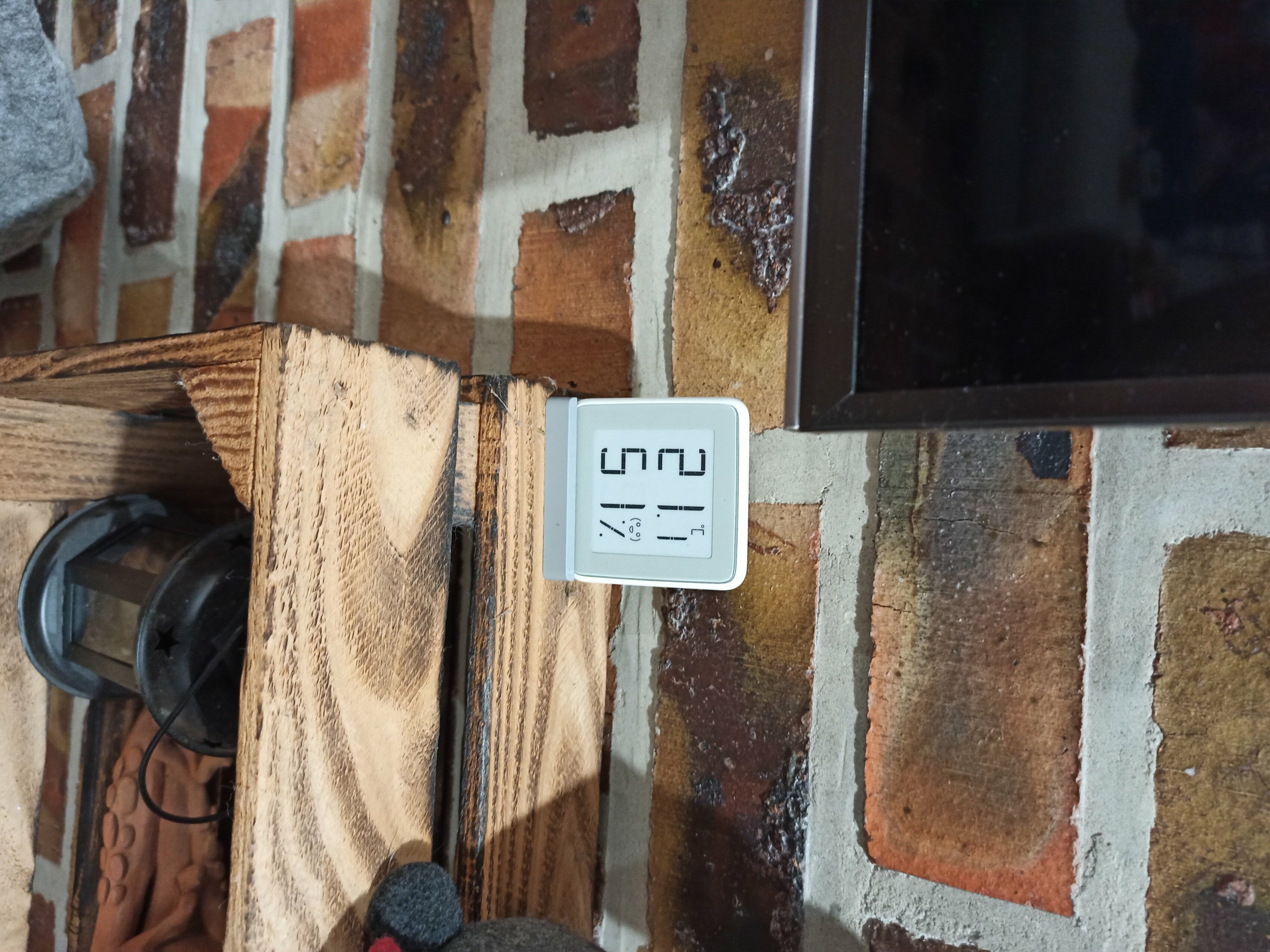

Gitan Опубліковано: 19 грудня 2021 Поділитись Опубліковано: 19 грудня 2021 4 минуты назад, Narval сказал: Как с влажостью? Утром 34, к вечеру выше 39 не поднимается. Увлажнитель стоит в большом помещении: гостинная/кухня + лестничный пролет + прихожая и коридорчик на 2 эт. Думаю кубов 180-200 1 1 Посилання на коментар Поділитися на інших сайтах More sharing options...
Vikctor Опубліковано: 19 грудня 2021 Поділитись Опубліковано: 19 грудня 2021 (змінено) 29 минут назад, Gitan сказал: Утром 34, к вечеру выше 39 не поднимается. Увлажнитель стоит в большом помещении: гостинная/кухня + лестничный пролет + прихожая и коридорчик на 2 эт. Думаю кубов 180-200 Это у вас сейчас такая влажность? У меня меньше 40 рассматривается уже как ЧП и именно тогда включаю на ночь увлажнитель в детской и совсем редко в нашей спальне. Сейчас пока морозов нет и влажность терпимая. Спойлер П.С.: в квартире пользовался увлажнителями заметно больше - там каждую ночь с конца октября по средину марта без увлажнителей была бы сахара по влажности. Воду всегда фильтрованную пользовал. Осадка не видел. Но у меня не было измерительных приборов. Так что поверю что вреда от этого могло быть больше пользы. Но слизистые тоже знаете ли не казённые... Змінено 19 грудня 2021 користувачем Vikctor 2 1 Посилання на коментар Поділитися на інших сайтах More sharing options...
