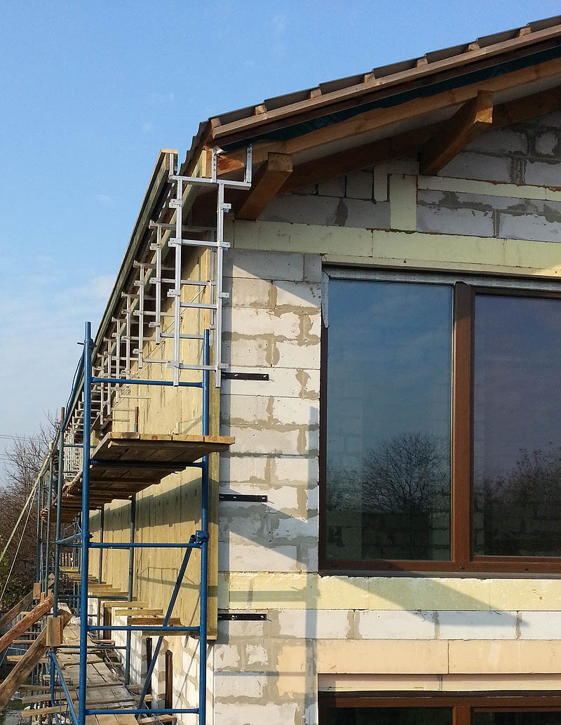

mavriciy Опубліковано: 30 жовтня 2013 Поділитись Опубліковано: 30 жовтня 2013 Почем изоват покупали? Мне ТН сделал предложение по 21 грн м2 100мм. Теперь я допер что и для чего крепления:D Посилання на коментар Поділитися на інших сайтах More sharing options...
КОРН Опубліковано: 30 жовтня 2013 Поділитись Опубліковано: 30 жовтня 2013 Спасибо за химанкера. Я до сих пор пробовал обычные пластиковые и типа специальные оцинкованные. Причем пластиковые мне нравились даже больше. Но это только для маленьких нагрузок. 1 Посилання на коментар Поділитися на інших сайтах More sharing options...
Dmode Опубліковано: 30 жовтня 2013 Автор Поділитись Опубліковано: 30 жовтня 2013 Почем изоват покупали? Мне ТН сделал предложение по 21 грн м2 100мм. 100мм изоват 30 плотности брал по около 22грн в (марте), 55 плотность по 43,8 грн (сейчас) Добавлено через 4 минуты Но это только для маленьких нагрузок. у меня в этой конструкции тоже небольшие нагрузки на крепления, но с тягой перестраховаться и интересом к экспериментам ничего не могу поделать 5 Посилання на коментар Поділитися на інших сайтах More sharing options...

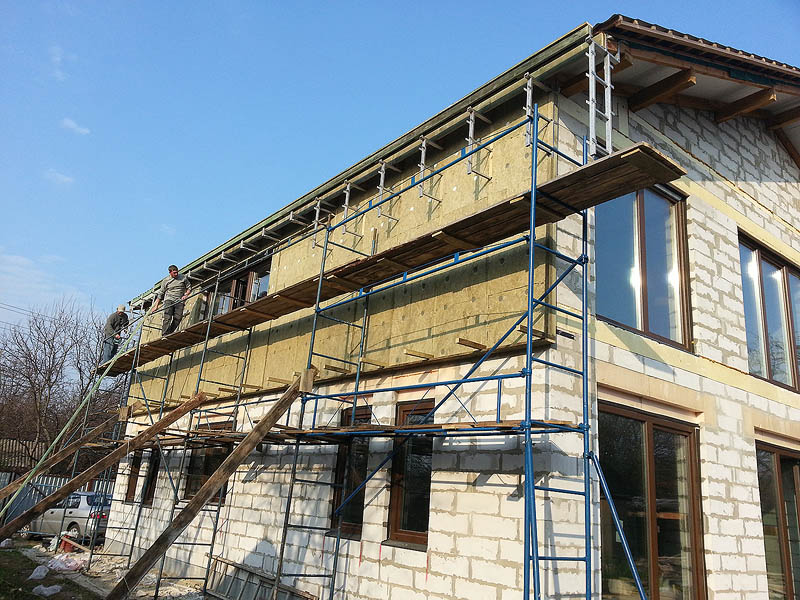

Vikctor Опубліковано: 30 жовтня 2013 Поділитись Опубліковано: 30 жовтня 2013 для тестов купил три банки Fisher Fis P 300(150грн), Tytan EVOLUTION I (135грн), и еще какой-то польский (130 грн) с тягой перестраховаться и интересом к экспериментам ничего не могу поделать Удалось экспериментальным путём выявить лучший из первых двух химанкеров? Первый мне рекомендовал архитектор ещё при проектировании навеса над террасой, а клей-пена от Tytan уж очень мне в работе понравилась. Появилась лояльность к бренду. Расход отличается у разных производителей? Посилання на коментар Поділитися на інших сайтах More sharing options...
Dmode Опубліковано: 30 жовтня 2013 Автор Поділитись Опубліковано: 30 жовтня 2013 Расход у всех одинаковый. Надо просто заполнить отверстие настолько, чтобы при вставке шпильки химия не вываливалась из отверстия (перерасход) но и чтобы не слишком мало ее было. Опытным путем установил что оптимальное количество состава выдавливалось при проталкивании дна банки пистолетом на около 5мм. По прочности проверял только Титан, Фишер не проверял потому как стынет он около 5 часов, против 50мин титана. Но фишер и более пластичный и его легче выдавливать пистолетом. Если еще учесть что титан дешевле Фишера на 20 грн и то что с ним идет 2 смешивающие насадки которые отдельно продаются в Эпицентре по 20грн, то титан лучший выбор, но работать им надо быстро потому как быстро стынет. А для кого-то возможность дольше работать с Фишером до застывания будет преимуществом. Для себя на следующую стену куплю титан. 3 Посилання на коментар Поділитися на інших сайтах More sharing options...

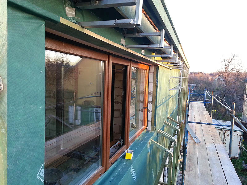

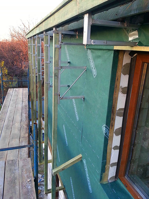

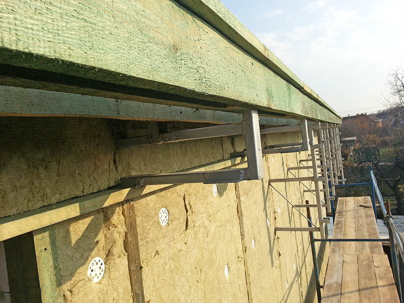

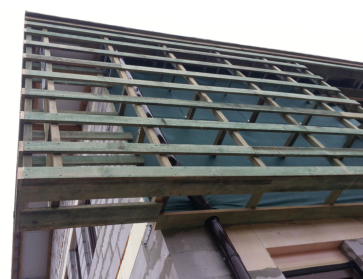

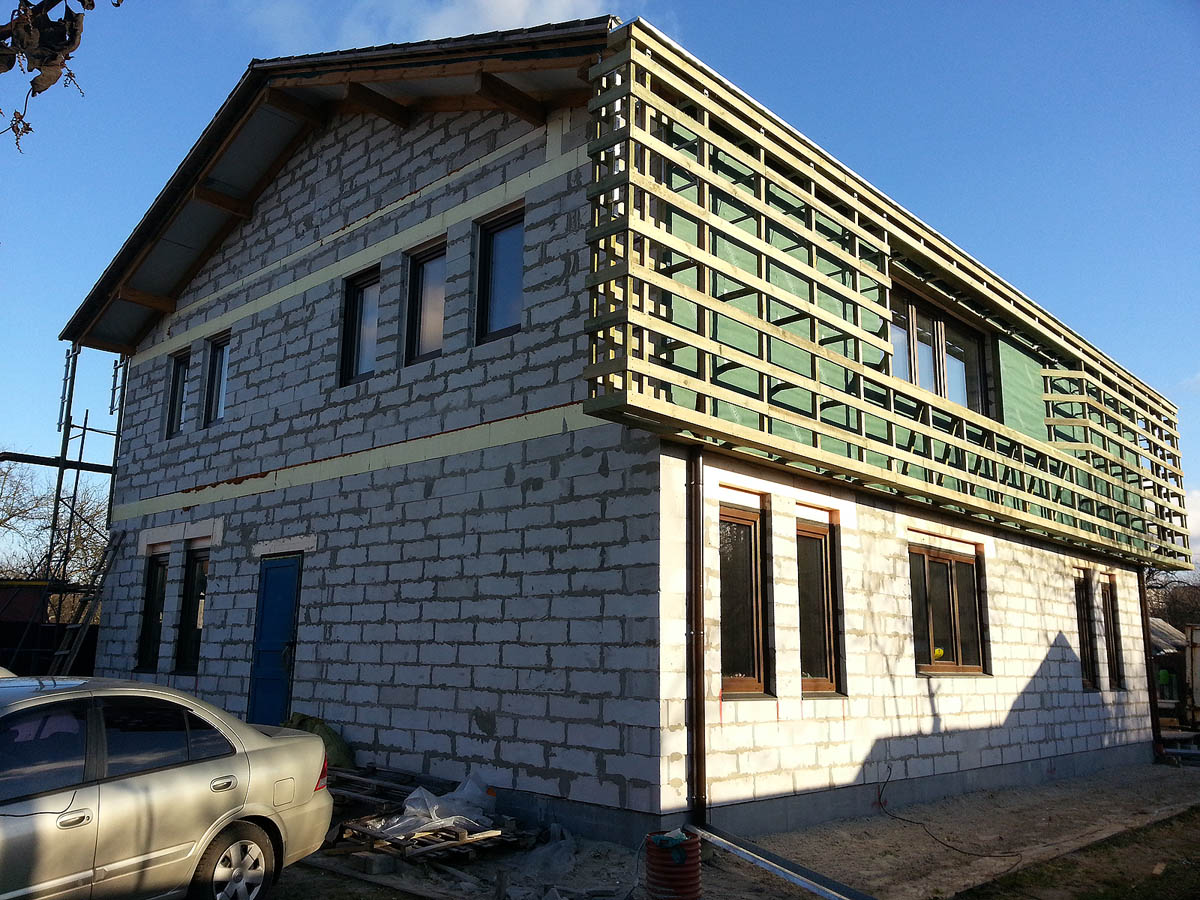

blacktigra Опубліковано: 30 жовтня 2013 Поділитись Опубліковано: 30 жовтня 2013 Такой вот вентилируемый фасад получается. Как здоровье у дедушки-соседа? Надеюсь, Кондратий не хватил? Не бережете вы его. :D На этом фото глаз слегка защипало. Перекроется наличниками? И куда дальше дренаж идет? 1 Посилання на коментар Поділитися на інших сайтах More sharing options...
Dmode Опубліковано: 30 жовтня 2013 Автор Поділитись Опубліковано: 30 жовтня 2013 Как здоровье у дедушки-соседа? Надеюсь, Кондратий не хватил? Не бережете вы его. уже никто ничему не удивляется, привыкли соседи На этом фото глаз слегка защипало. Перекроется наличниками? И куда дальше дренаж идет? Специалиста не проведешь, глаз алмаз Ну там 11 блоков по высоте, больше 220см. Двери будут 2.10 максимум, верх чем-то зашьется. Такой пока план. Дренаж идет на 1-й этаж к месту подключения канализации кухонной мойки. 1 Посилання на коментар Поділитися на інших сайтах More sharing options...

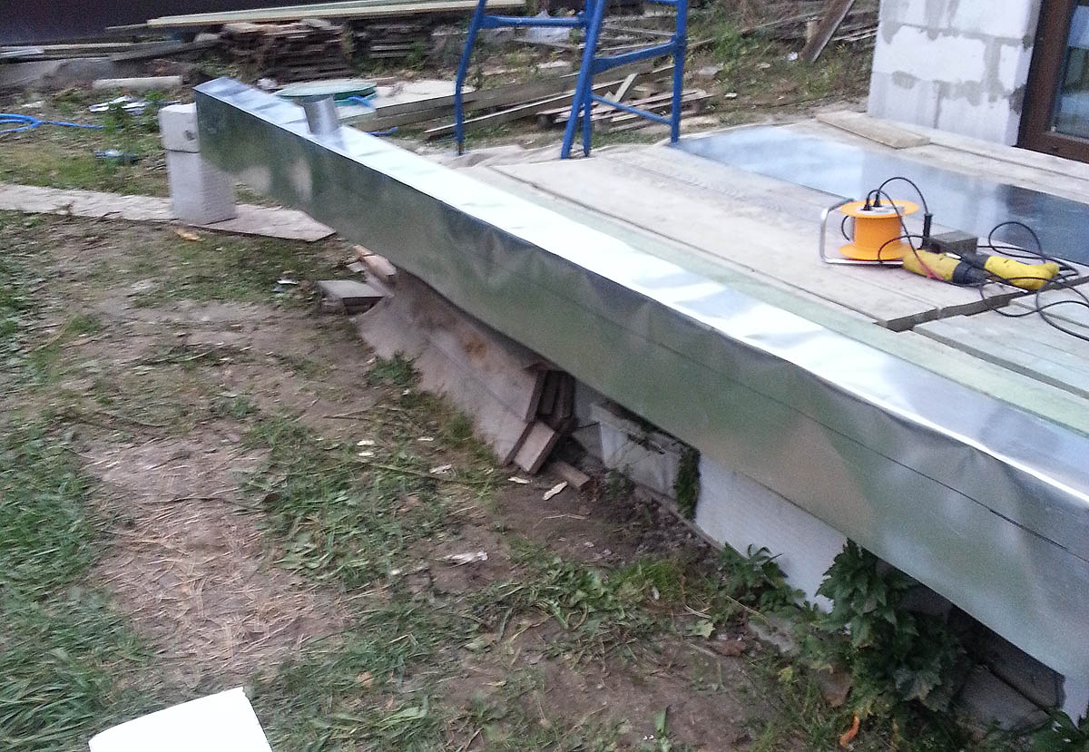

Dmode Опубліковано: 31 жовтня 2013 Автор Поділитись Опубліковано: 31 жовтня 2013 формируем корыто для желоба из досок 1 Посилання на коментар Поділитися на інших сайтах More sharing options...
blacktigra Опубліковано: 31 жовтня 2013 Поділитись Опубліковано: 31 жовтня 2013 Дренаж идет на 1-й этаж к месту подключения канализации кухонной мойки. Советую предусмотреть сифон в месте подключения к канализации, иначе может подтягивать запахи в зимнее время. Вот sk-shop.com.ua/ctproduct/sifon-dlya-kondicionerov-hl138.html, например. Может где-то есть дешевле, или аналог. Там главное это шарик, который перекрывает канал при пересыхании воды. 3 Посилання на коментар Поділитися на інших сайтах More sharing options...
Luko Опубліковано: 31 жовтня 2013 Поділитись Опубліковано: 31 жовтня 2013 Может где-то есть дешевле, или аналог при такой цене проще купить сифон для стиралки или ПММ... Посилання на коментар Поділитися на інших сайтах More sharing options...
blacktigra Опубліковано: 31 жовтня 2013 Поділитись Опубліковано: 31 жовтня 2013 Luko, стоимость сифона на общей смете при дорогом оборудовании это копейки. Если проект бюджетный, то про сифон не думают вообще, а дренаж выводят через наружную стену. Но тогда встает вопрос эстетики. Есть компромиссный вариант - дренаж выводят через наружную стены и врезают в ливневку. Тогда получается вполне достойно. Но я не понимаю как далеко у ТС ливневка от дренажных стояков, поэтому не стал советовать такой вариант. 4 Посилання на коментар Поділитися на інших сайтах More sharing options...

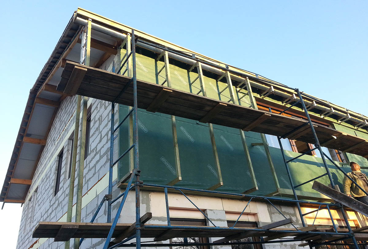

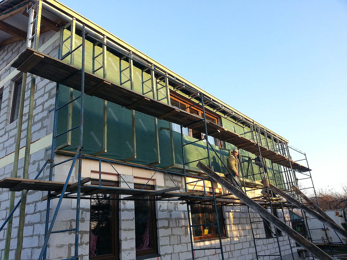

Dmode Опубліковано: 31 жовтня 2013 Автор Поділитись Опубліковано: 31 жовтня 2013 закрыли вату ветробарьером, отодвинули леса, и монтируем направляющие на которые будет крепиться обрешетка. 3 Посилання на коментар Поділитися на інших сайтах More sharing options...
blacktigra Опубліковано: 31 жовтня 2013 Поділитись Опубліковано: 31 жовтня 2013 Dmode, а каким степлером ваши рабочие пользуются? Посилання на коментар Поділитися на інших сайтах More sharing options...
Dmode Опубліковано: 31 жовтня 2013 Автор Поділитись Опубліковано: 31 жовтня 2013 а каким степлером ваши рабочие пользуются? купил автоматический степлер в эпицентре, ихней китайской марки Compas, цена была до 190грн по моему, очень удобно по сравнению с ручным 3 Посилання на коментар Поділитися на інших сайтах More sharing options...

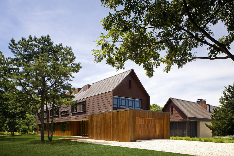

Ukrtaty Опубліковано: 31 жовтня 2013 Поділитись Опубліковано: 31 жовтня 2013 Я просто вдохновлена Вашей стройкой. Скажите, для чего такие свесы крыши? 1 Посилання на коментар Поділитися на інших сайтах More sharing options...
КОРН Опубліковано: 1 листопада 2013 Поділитись Опубліковано: 1 листопада 2013 Я просто вдохновлена Вашей стройкой. Скажите, для чего такие свесы крыши? Для красоты, вестимо... ;) Посилання на коментар Поділитися на інших сайтах More sharing options...

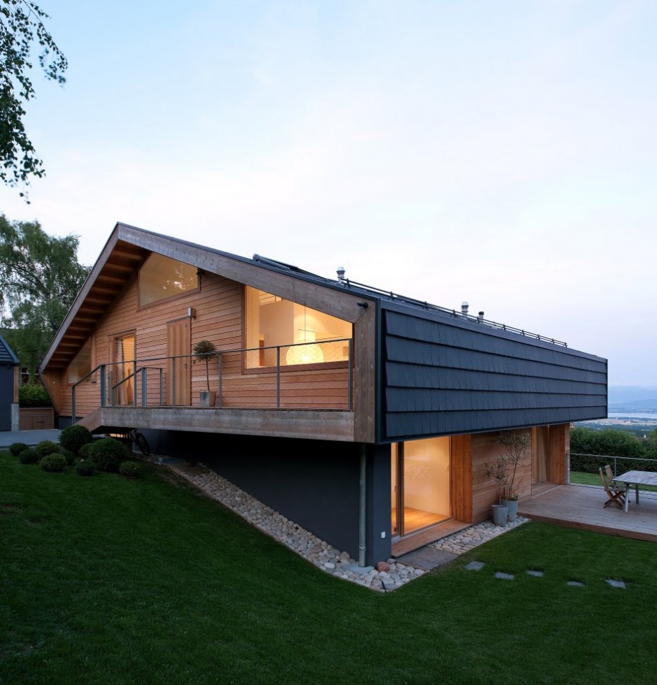

Dmode Опубліковано: 1 листопада 2013 Автор Поділитись Опубліковано: 1 листопада 2013 Скажите, для чего такие свесы крыши? Для красоты, вестимо... Да вы правы, увидел картинок разных, и думаю а чего бы и мне так не сделать. Ведь фасадную штукатурку потом надо обслуживать, а здесь металл, его особо и обслуживать не надо, можно и со шланга помыть. Вата для вентилируемого фасада может быть меньшей плотности соответственно дешевле. Идея скрытого желоба тоже нравилась. Вначале планировал фальцевую крышу - очень мне она нравиться, но спешил до зимы в прошлом году, и накрыл металлочерепицей. Теперь ею и буду заканчивать. 2 Посилання на коментар Поділитися на інших сайтах More sharing options...
Ukrtaty Опубліковано: 1 листопада 2013 Поділитись Опубліковано: 1 листопада 2013 А я все смотрела на такие дома по городу и думала, что делают так для узаканивания одно- а не двухэтажного дома. Так просто много домов после реставрации делают- реально этаж выгоняют, а закрыто крышей, значит чердак по документам. В плане эксплуатации действительно удобнее такой фасад. А по стоимости как? Посилання на коментар Поділитися на інших сайтах More sharing options...
Dmode Опубліковано: 1 листопада 2013 Автор Поділитись Опубліковано: 1 листопада 2013 А по стоимости как? пока трудно сказать, не знаю сколько стоит мокрый фасад, а мой вентилируемый занимает кучу времени на продумывание как и что сделать, плюс сварные конструкции если заказывать на стороне не знаю во сколько обойдутся. В сумме наверное будет дороже. Доделаю скажу. Посилання на коментар Поділитися на інших сайтах More sharing options...
Vikctor Опубліковано: 1 листопада 2013 Поділитись Опубліковано: 1 листопада 2013 Вначале планировал фальцевую крышу - очень мне она нравиться, но спешил до зимы в прошлом году, и накрыл металлочерепицей. Теперь ею и буду заканчивать. Ни коим образом не собираюсь критиковать Ваш выбор, но именно с фальцевой кровлей такое решение выигрышно смотрится. Не уверен что с МЧ получится так же... не знаю сколько стоит мокрый фасад Я с братом весной выиграл тендер на отделку фасада лёгким мокрым методом. Заказчик повёлся прежде всего на цену. Так вот, утепление ПСБ-С 50мм и последующая отделка акриловым барашком 1мм и окраска акриловой же краской, обошлась заказчику в 230грн/м2 с материалами. Материалы от Хенкель. Силиконовая штукатурка и краска вместо акриловых, а также базальтовая вата высокой плотности вместо ПСБ-С увеличили бы итоговую стоимость едва ли не в два раза. 1 Посилання на коментар Поділитися на інших сайтах More sharing options...
Dmode Опубліковано: 1 листопада 2013 Автор Поділитись Опубліковано: 1 листопада 2013 но именно с фальцевой кровлей такое решение выигрышно смотрится. Не уверен что с МЧ получится так же... не сыпте соль на рану , конечно с МЧ будет хуже. Я когда еду по Польше мимо домов с фальцевой крышей, как на картинке выше, серце кровью обливается Но что поделать, верх уже накрыт МЧ, сделать низ фальцем - будет мягко говоря странно, переделывать верх, тоже наверное глупо. Хотя если не обращать внимания на жабу которая душит нещадно, то так бы и сделал. Переделал бы верх фальцем. Посилання на коментар Поділитися на інших сайтах More sharing options...

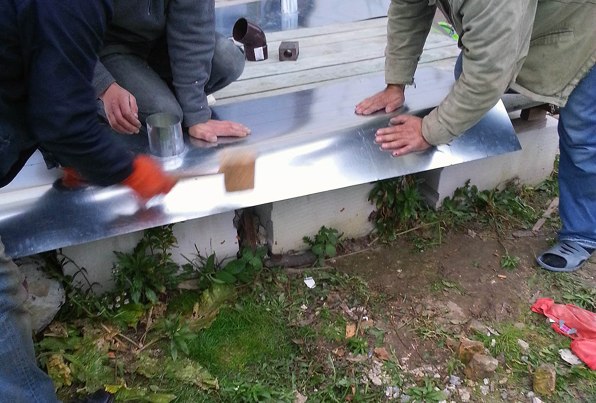

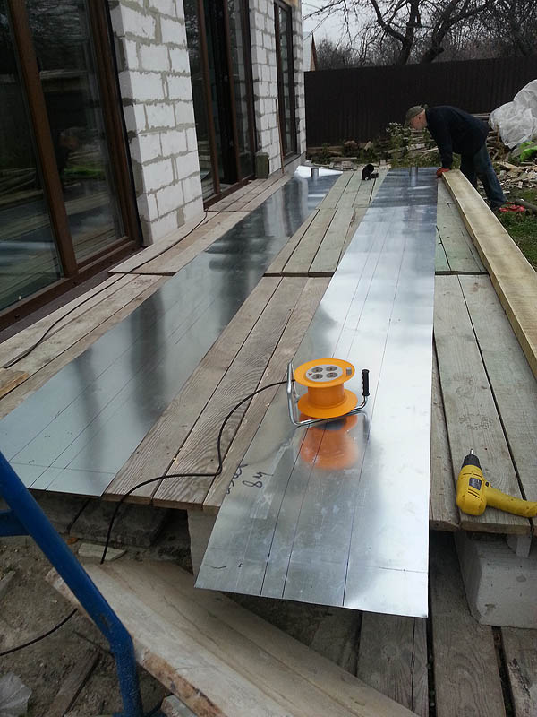

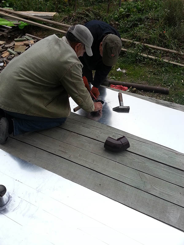

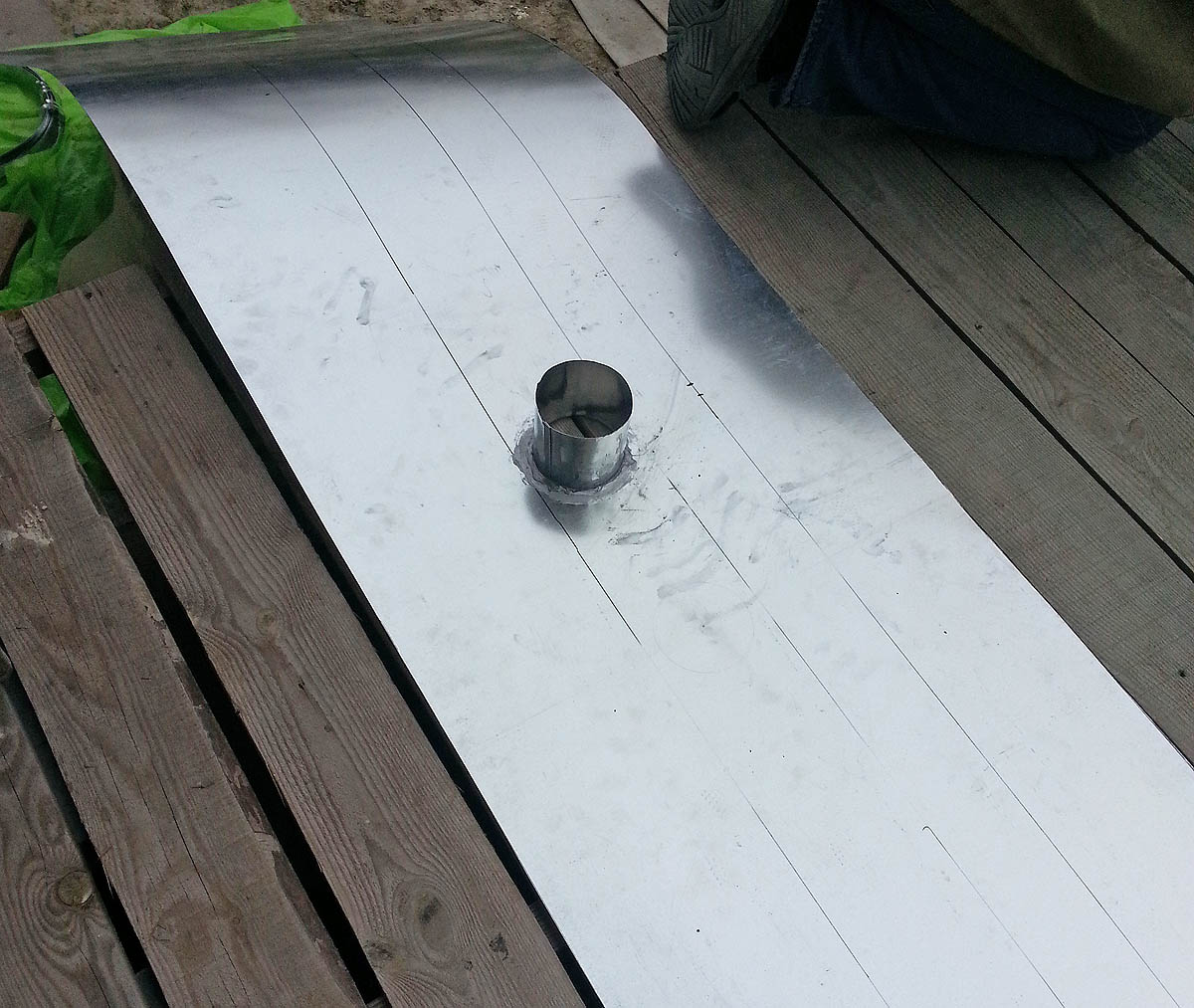

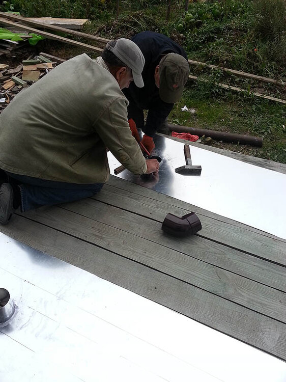

Dmode Опубліковано: 2 листопада 2013 Автор Поділитись Опубліковано: 2 листопада 2013 начали изготовление желоба - разметка и вклепка стакана для водосточной трубы, раструбы пластиковые 100мм под которые делался стакан взял в эпицентре, оказались польскими, импортер мизол, так что все остальное возьму в мизоле. Жаль что не могу все время присутствовать на стройке, потому как очень интересно смотреть когда из ничего создают что-то, в данном случае как из простого рулона жести, сделали такую штуку со стаканом. Это не то что готовые модули как конструктор лего собирать, сдесь душа вкладывается. 1 Посилання на коментар Поділитися на інших сайтах More sharing options...
Dmode Опубліковано: 13 листопада 2013 Автор Поділитись Опубліковано: 13 листопада 2013 вот так пока выглядит законченная но пока не облицованая конструкция с одной стороны 3 Посилання на коментар Поділитися на інших сайтах More sharing options...

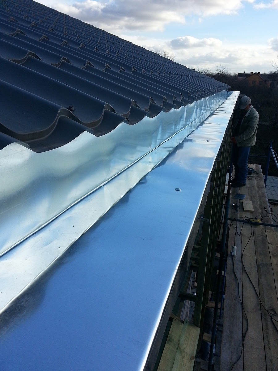

Dmode Опубліковано: 13 листопада 2013 Автор Поділитись Опубліковано: 13 листопада 2013 а вот такой получился желоб с водосточкой, 1 Посилання на коментар Поділитися на інших сайтах More sharing options...
