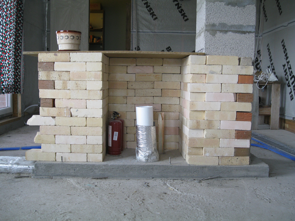

Досталось мне небольшое кол-во шамотного кирпича. На улице оставлять не хотел.. В итоге сложил в доме и получилась такая себе визуализация будущего камина/печи.
В торце слева - ниша для складирования дров.

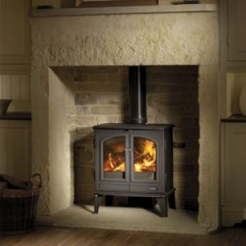

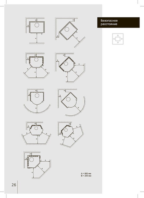

Вторую картинку скопировала себе :beer: У меня камин открытый, который в случае проблем с энергоносителями ну никак дом не обогреет (проводили эксперимент два года назад). Поэтому мысленно себе прикинула, что в мой камин отлично вмещается камино-печь, в случае чего :)

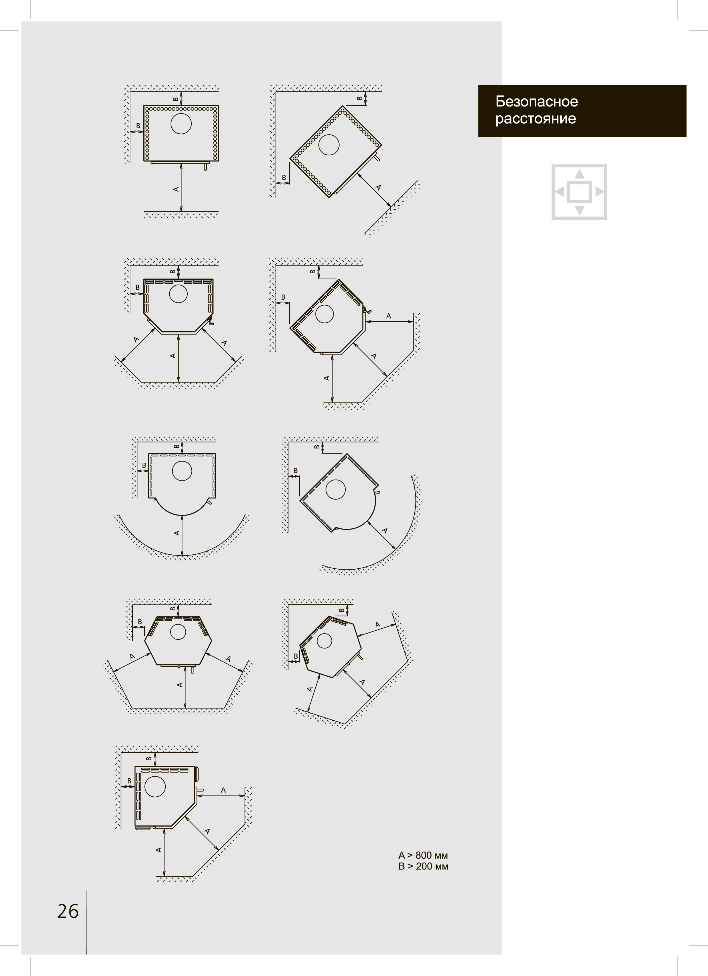

Читал в буклетах рекомендации производителей камино-печей по поводу расстояний до соседних конструкций. Так вот это расстояние должно быть не менее 200мм с каждой стороны.
Также обратил внимание, что практически нет камино-печей с возможностью подключения наружного воздуха в ценовой категории до 2т евро :Search:

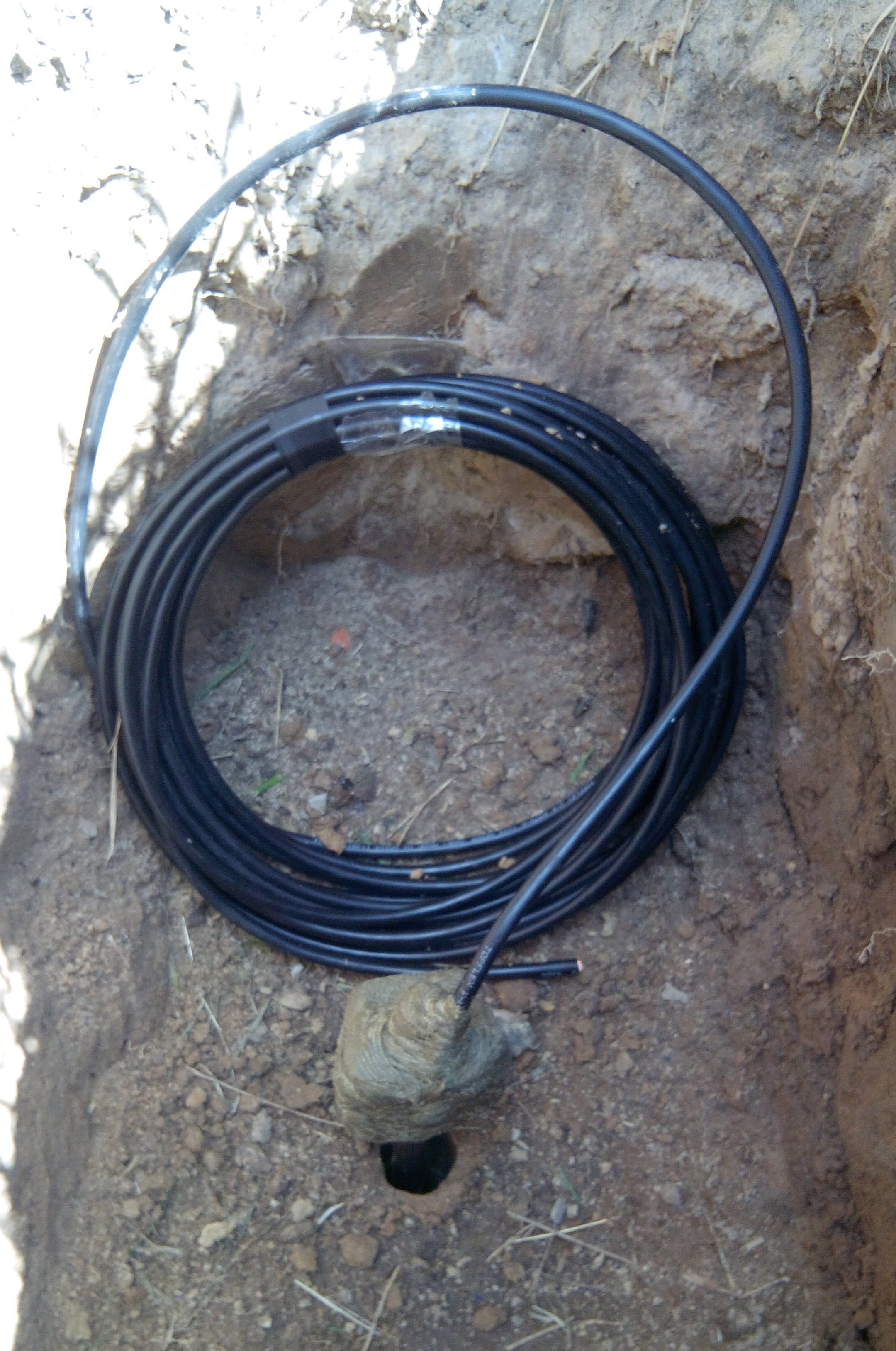

Одна точка забивки - 10 стержней из нержавейки по 1,5м. Замеры начали делать с пятого:
5-ый - 27 Ом
8-ой - 4,7 Ом
9-ый - 3,6 Ом
10-ый - 2,8 Ом. На этом и остановились.
Забивали отбойным молотком. Работа заняла 40 мин. (3 чел.)
Бюджет 6,8 тыс.

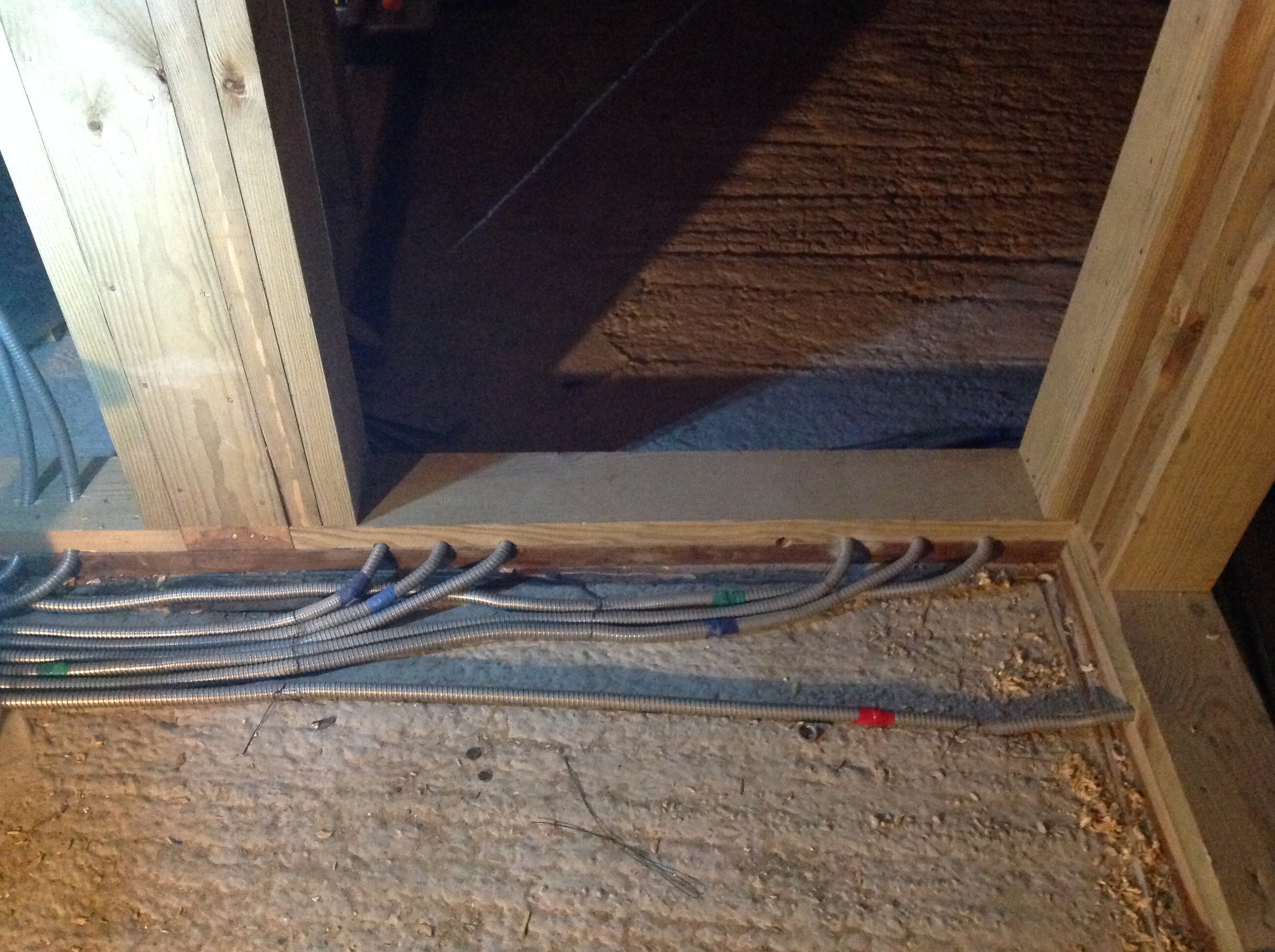

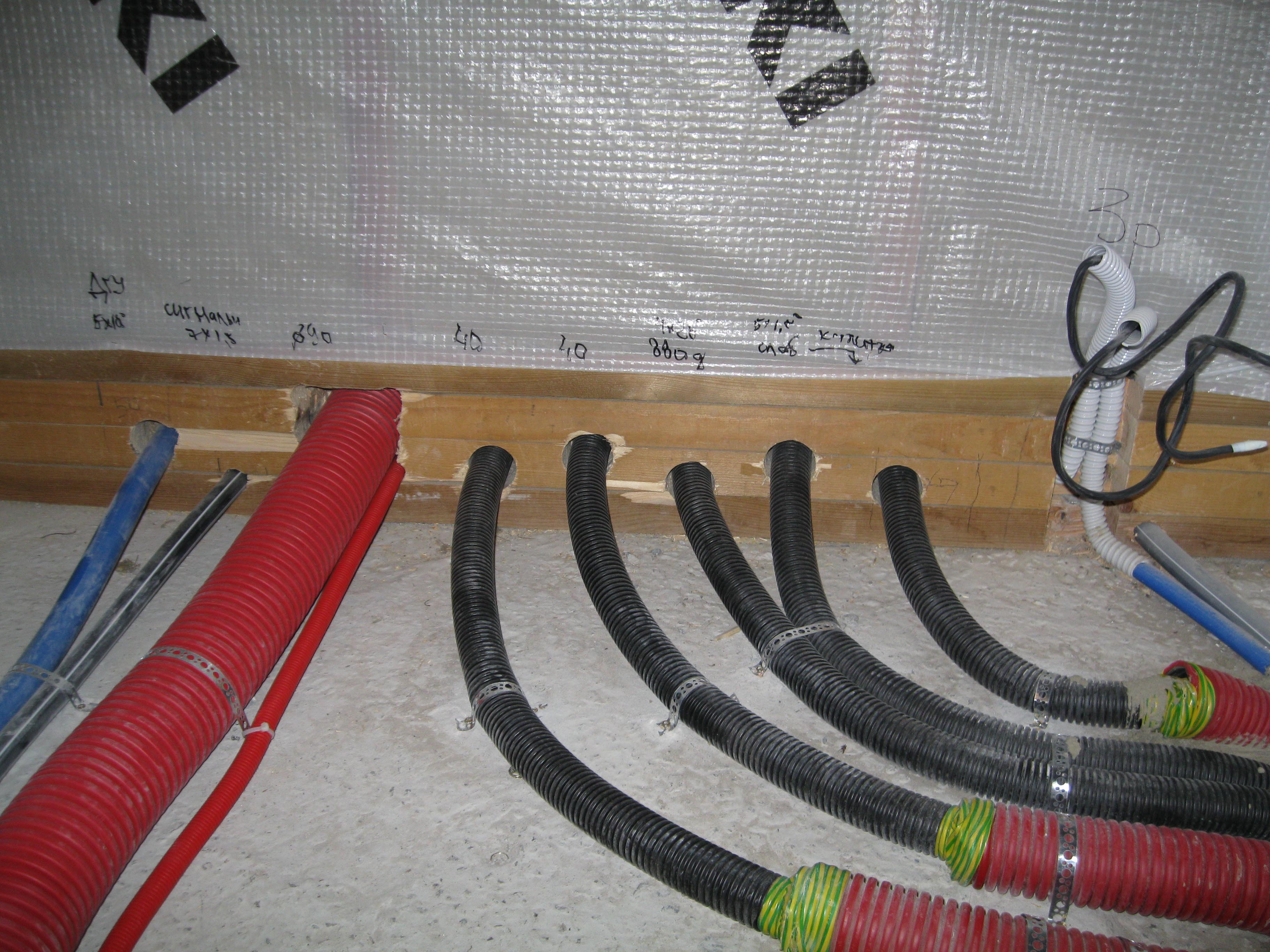

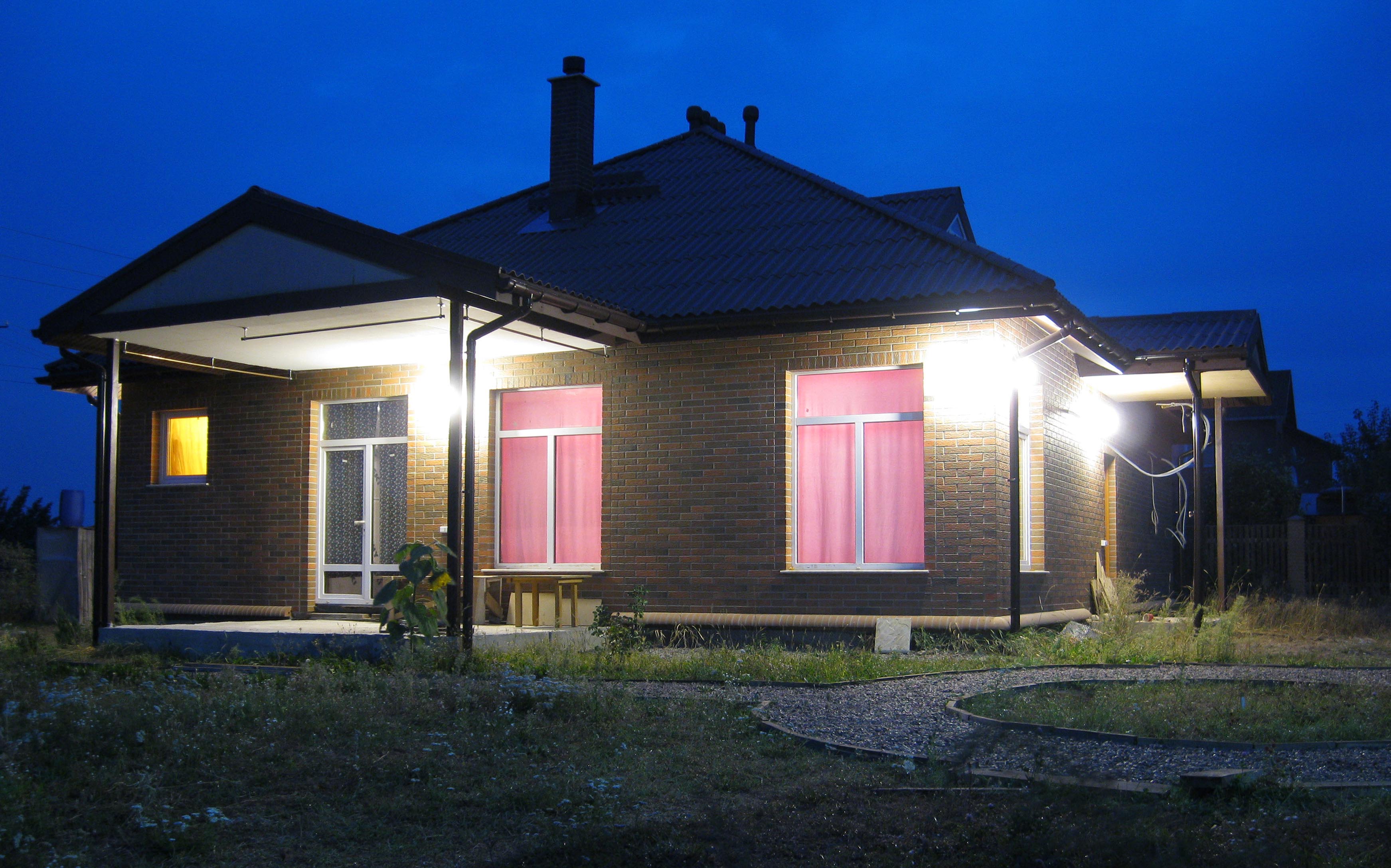

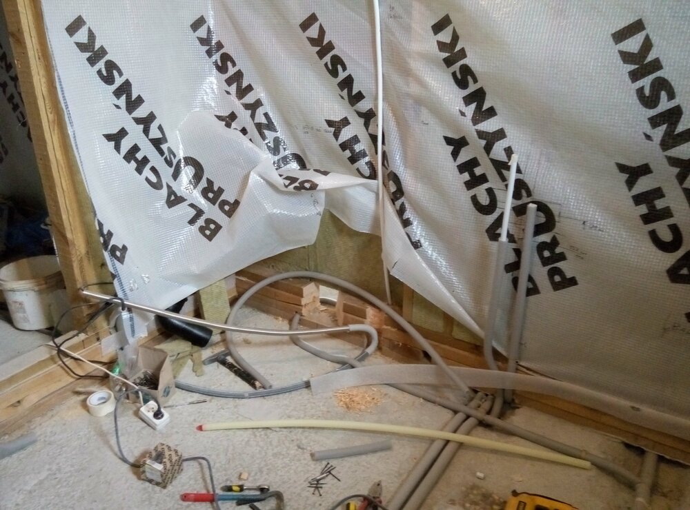

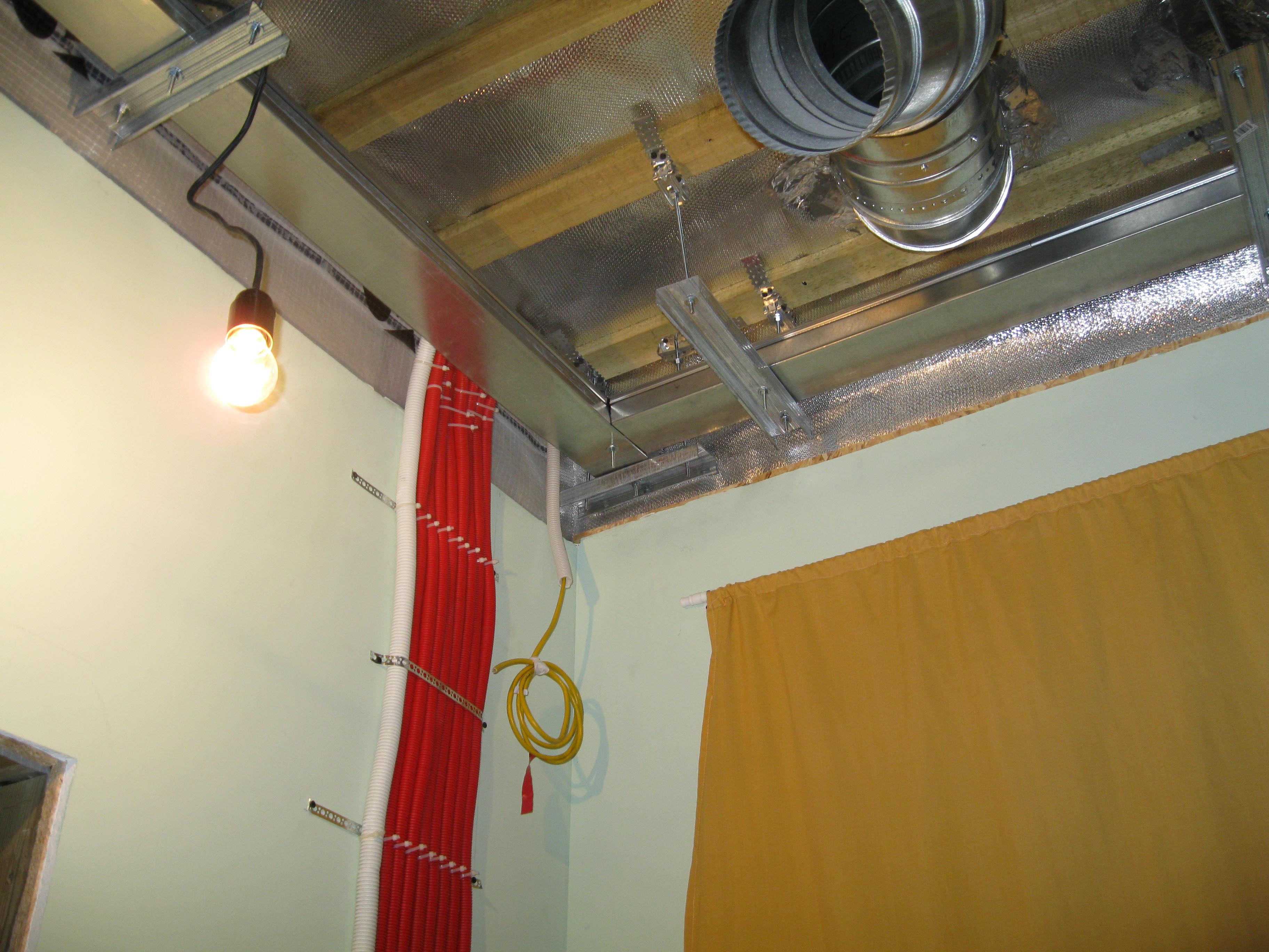

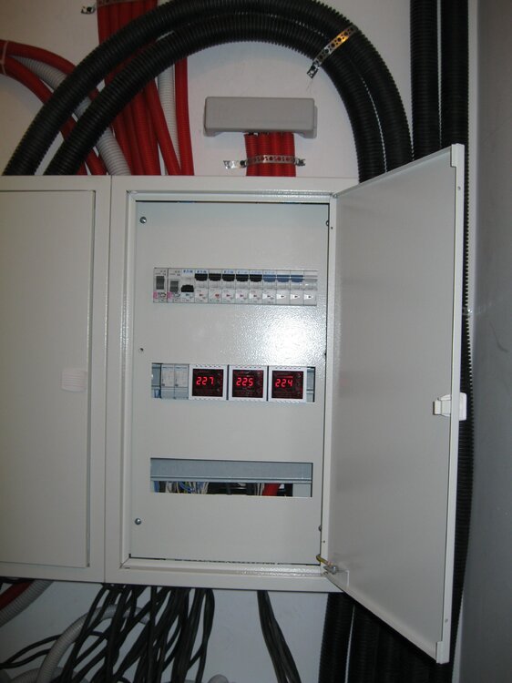

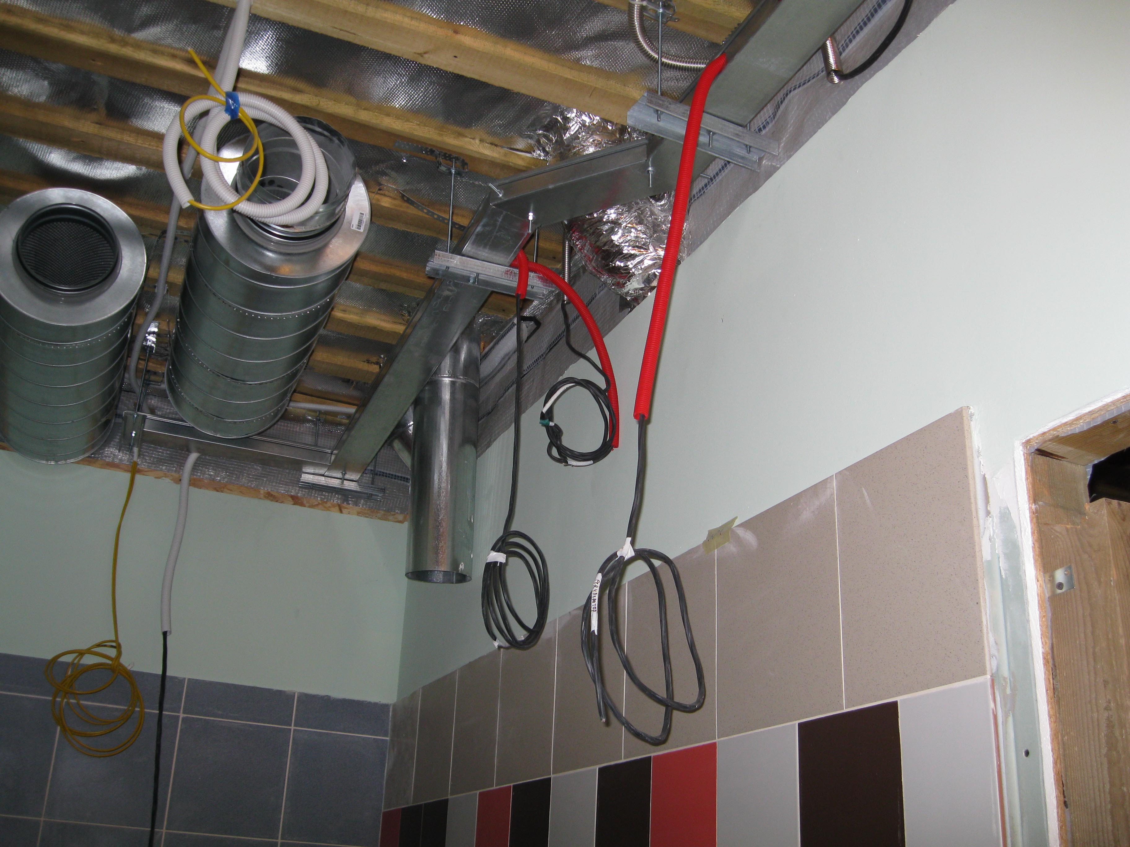

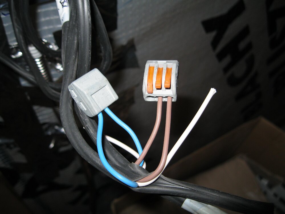

Немного продвинулся вперед:

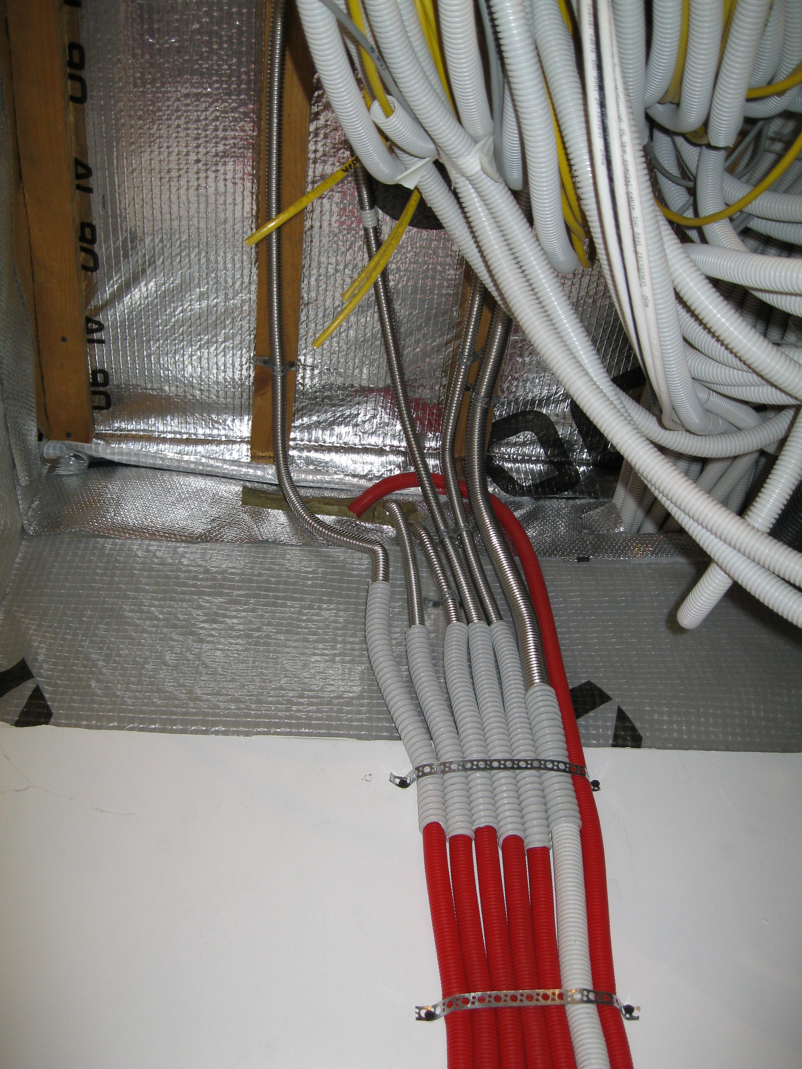

- заложил в траншее кабель на будущие входную группу (расстояние от щитовой 70м :o) и хоз/блок и наконец-то закапываю траншеи.
- закончил прокладку кабеля по дому
- подключил дом к вводу
- установил и подключил на фасаде розетки, выключатели, светильники
- частично наполнил силовой щит
- демонтировал времянку на улице - теперь все подключения из дома.
Теперь есть свет в доме во всех помещениях (даже на чердаке :)) и на фасаде, который освещает приличную зону вокруг дома.
Когда первый раз включил везде свет, возникло ощущение что в дом вдохнули жизнь :) В тот вечер долго не мог уехать обратно в Киев...

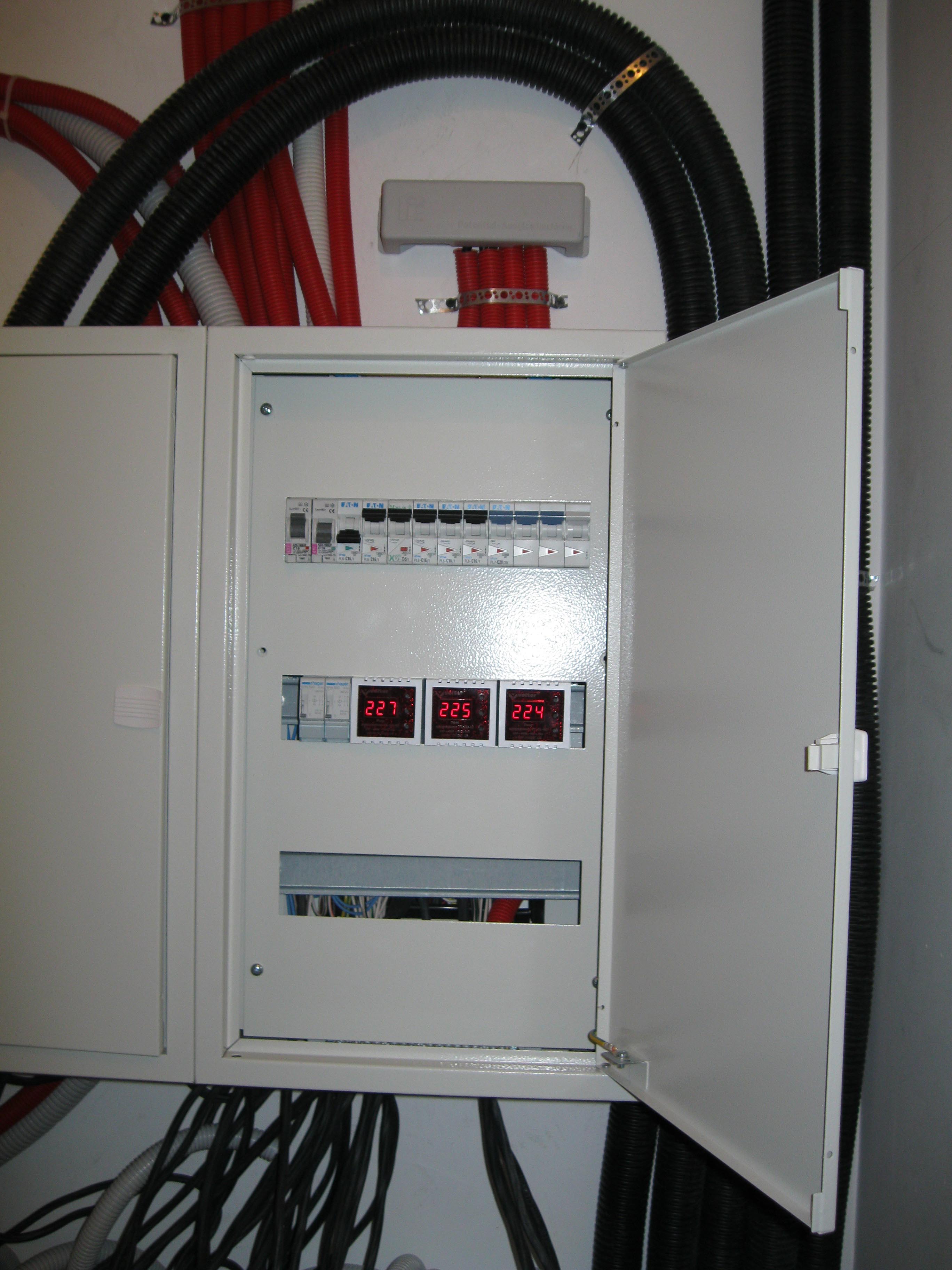

Наполнение щита:
- реле контроля напряжения на каждую фазу
- диф/автоматы на насос в скважине, розетки на фасаде, розетки в доме.
- обычные автоматы на освещение внутри и снаружи (фасадные светильники - пластиковые)
- импульсные реле. На них завязаны проходные выключатели.
В земле кабель проложен в трубах Копос.
На всякий случай заведена в щитовую резервная труба диам 90мм.
В топочной для экономии на мет трубах кабель под потолком проложен в лотке, который заземлен.

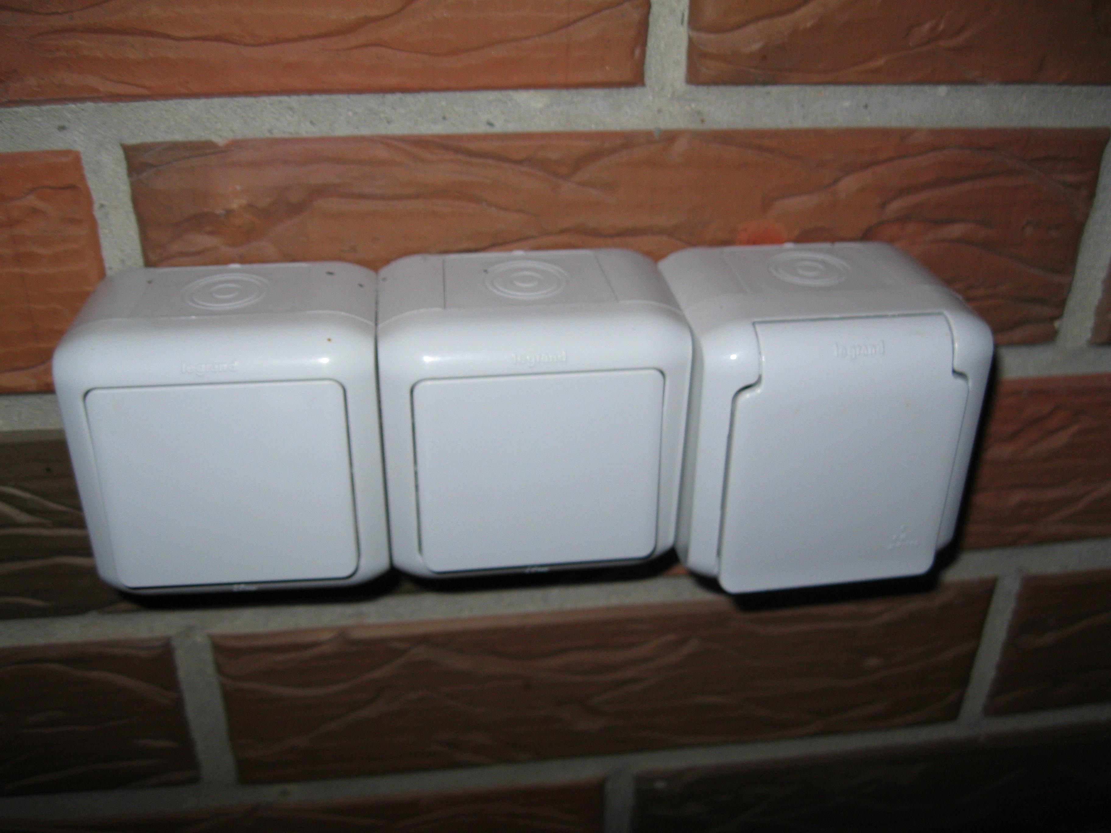

Фасадные розетки и выключатели - Легранд. Выключатели - звонкового типа.

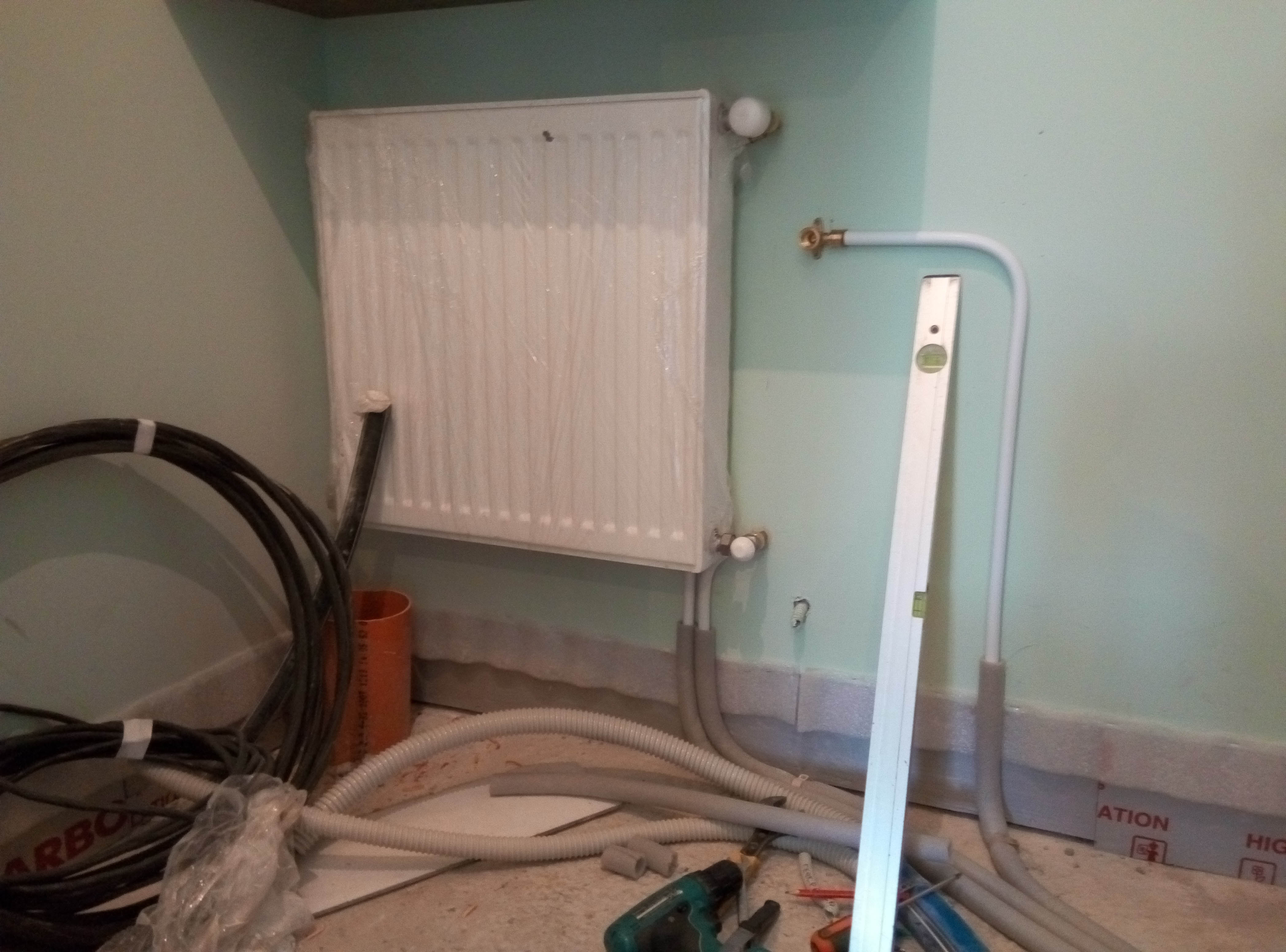

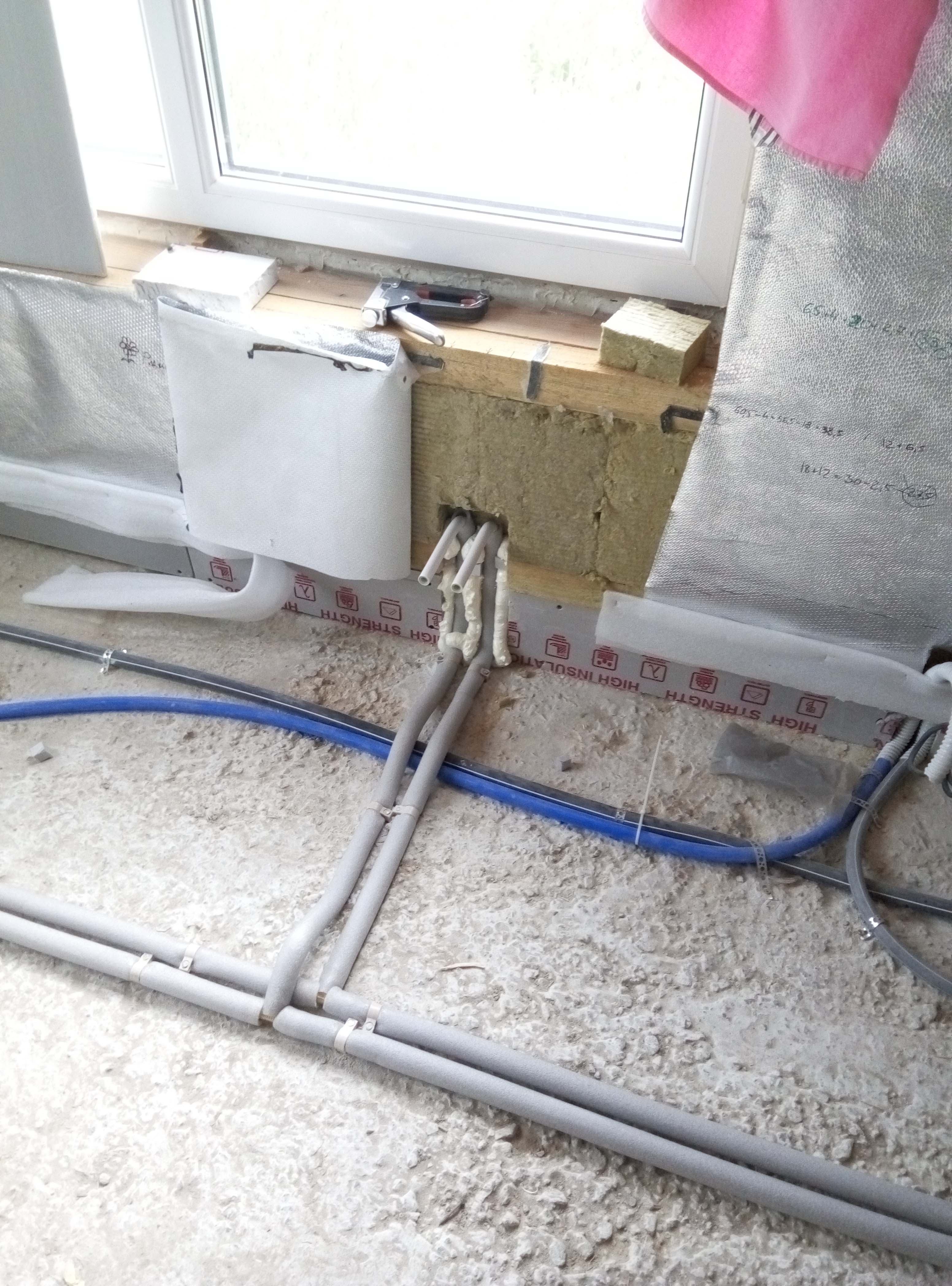

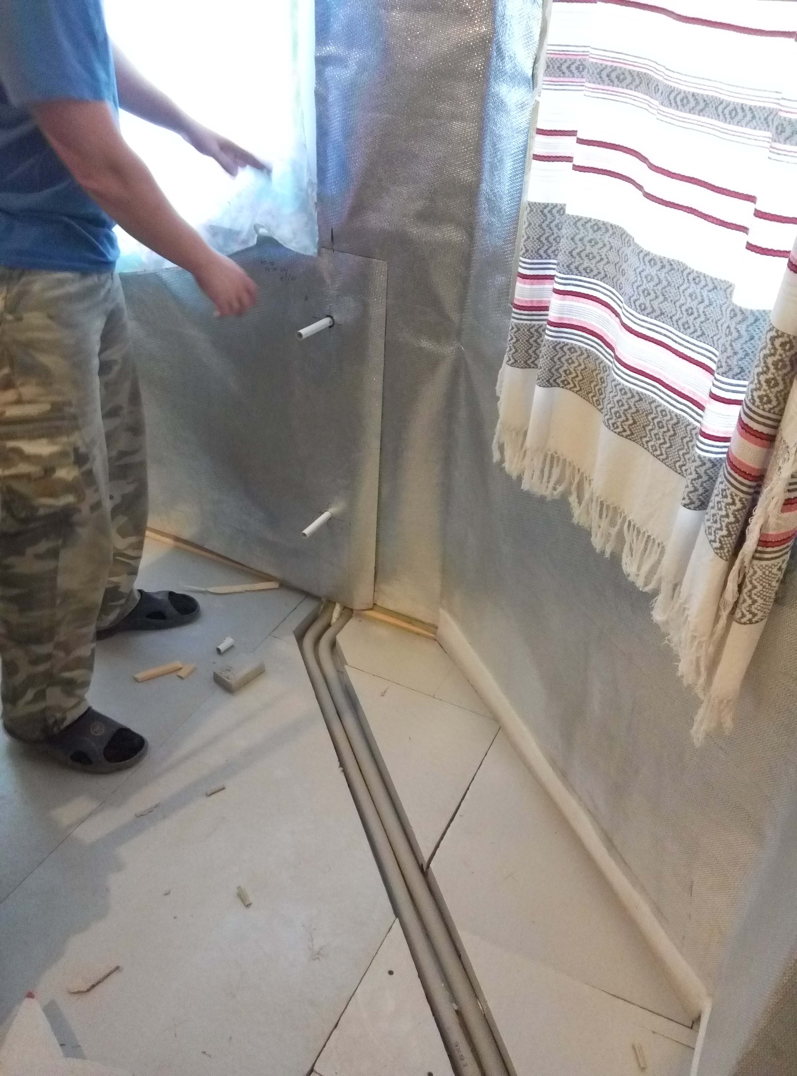

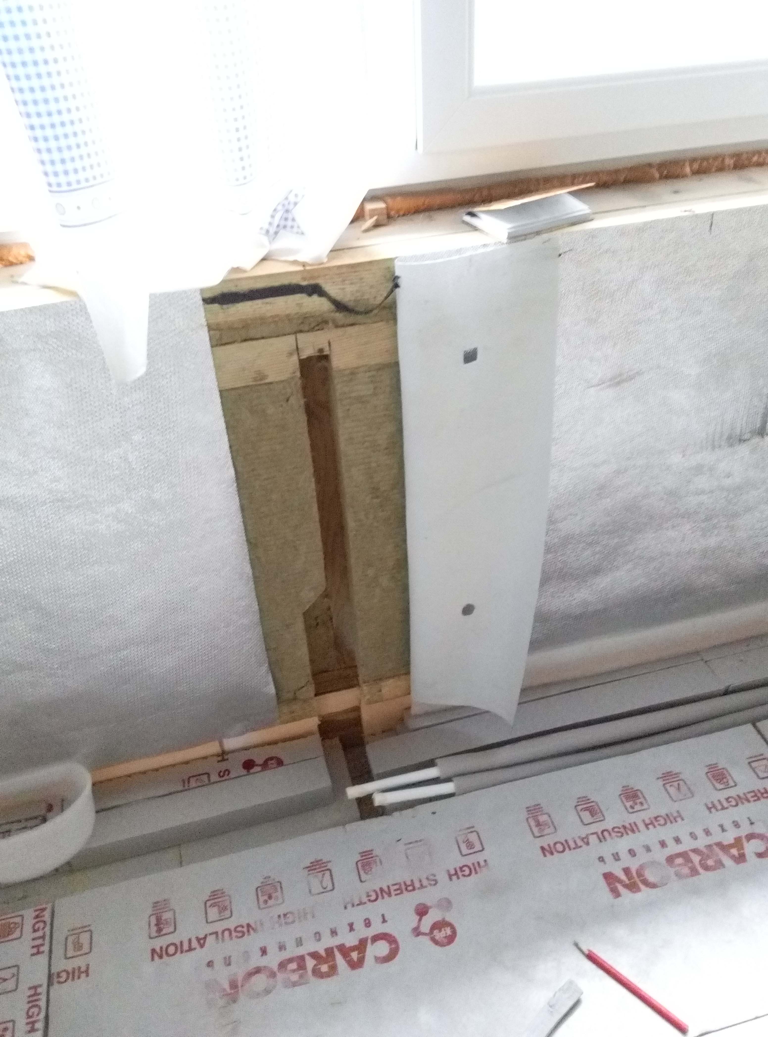

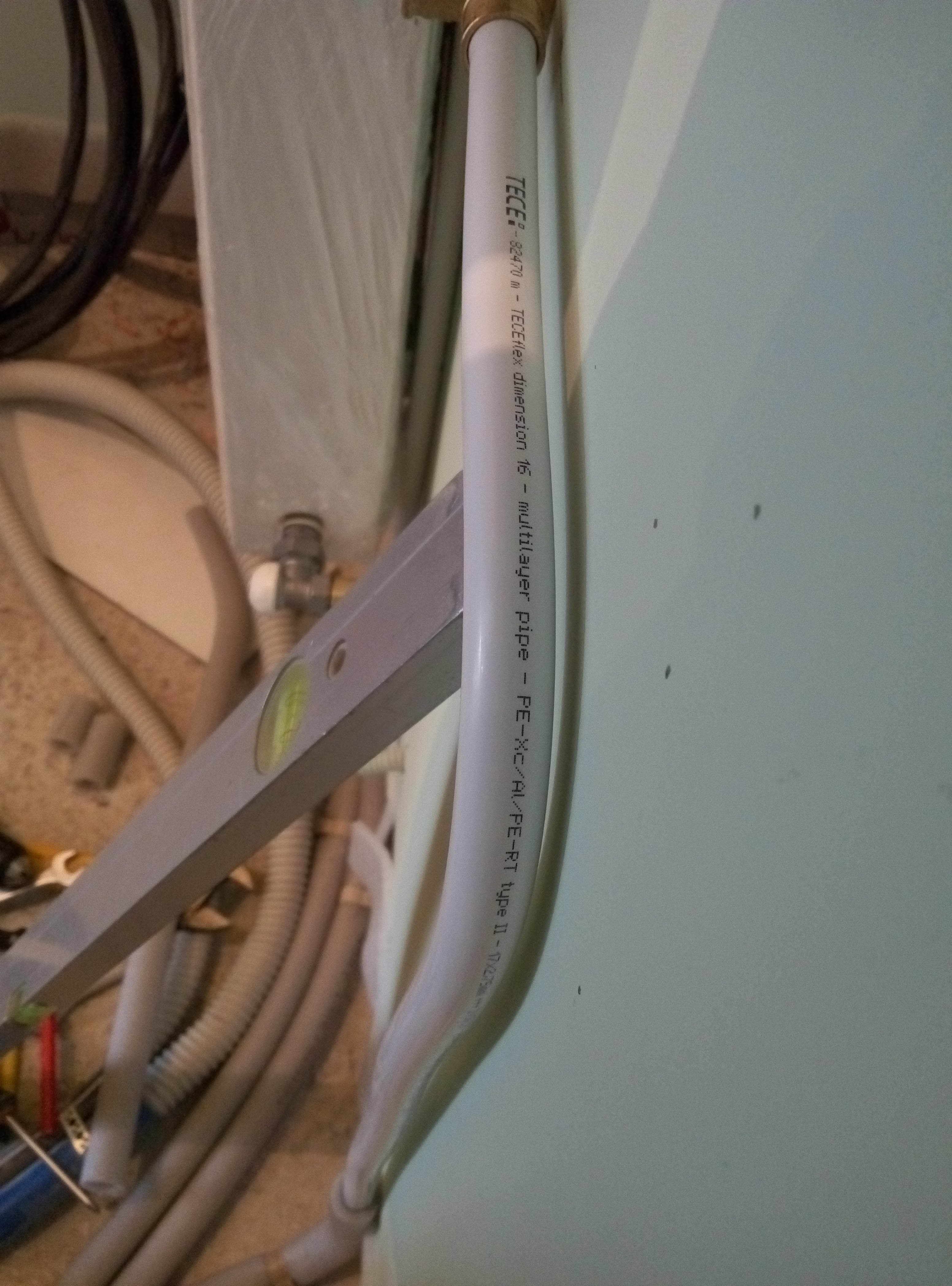

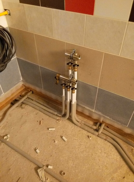

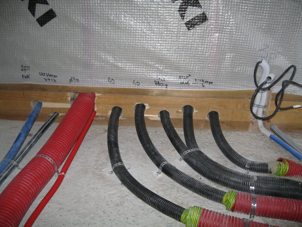

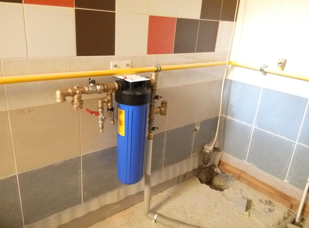

Всем привет! :)

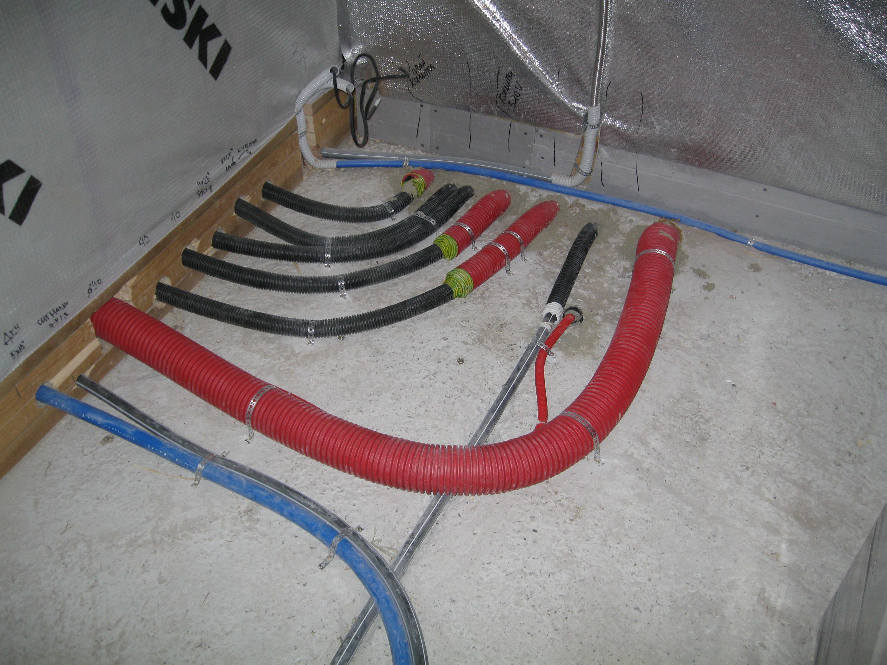

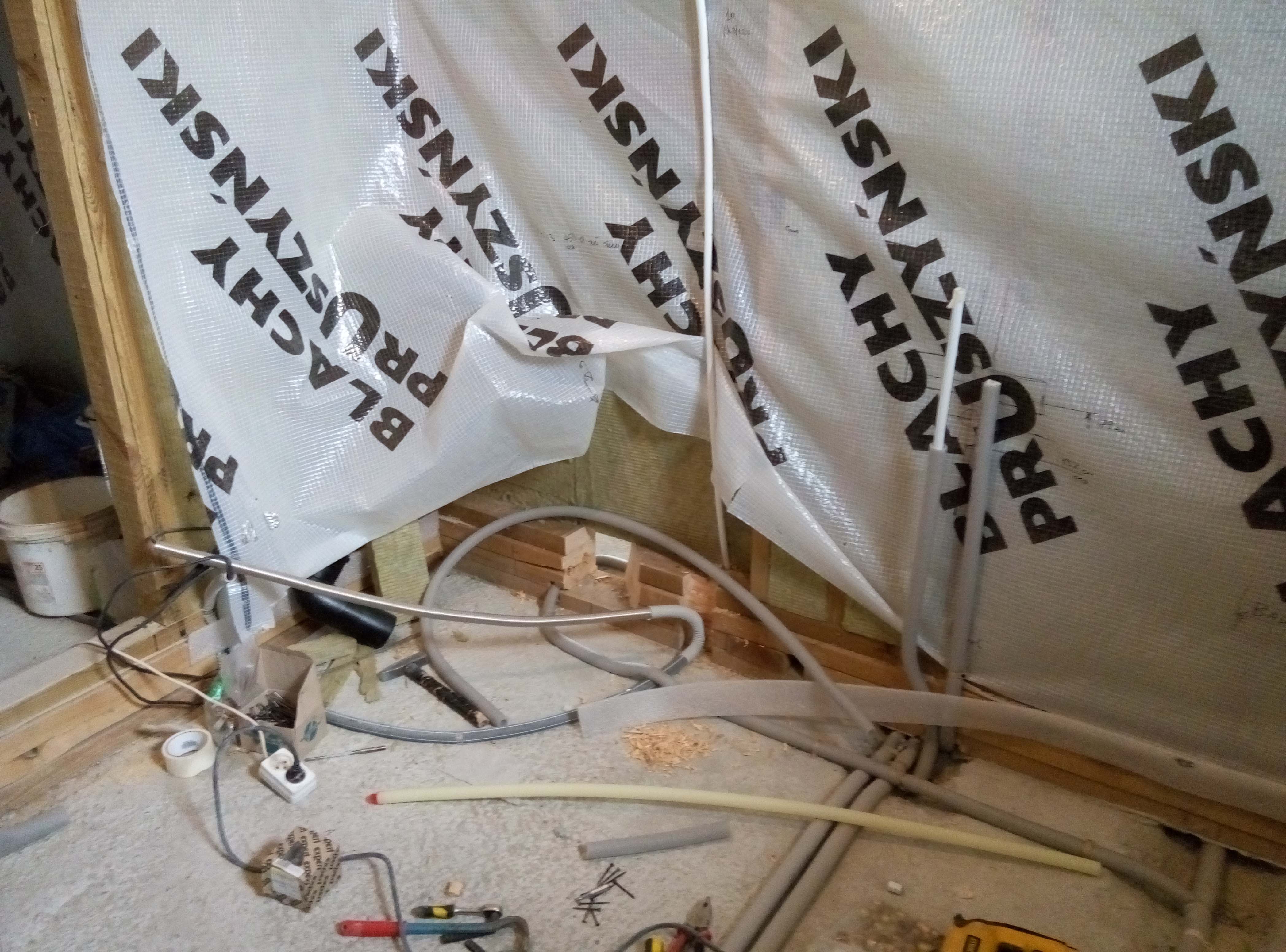

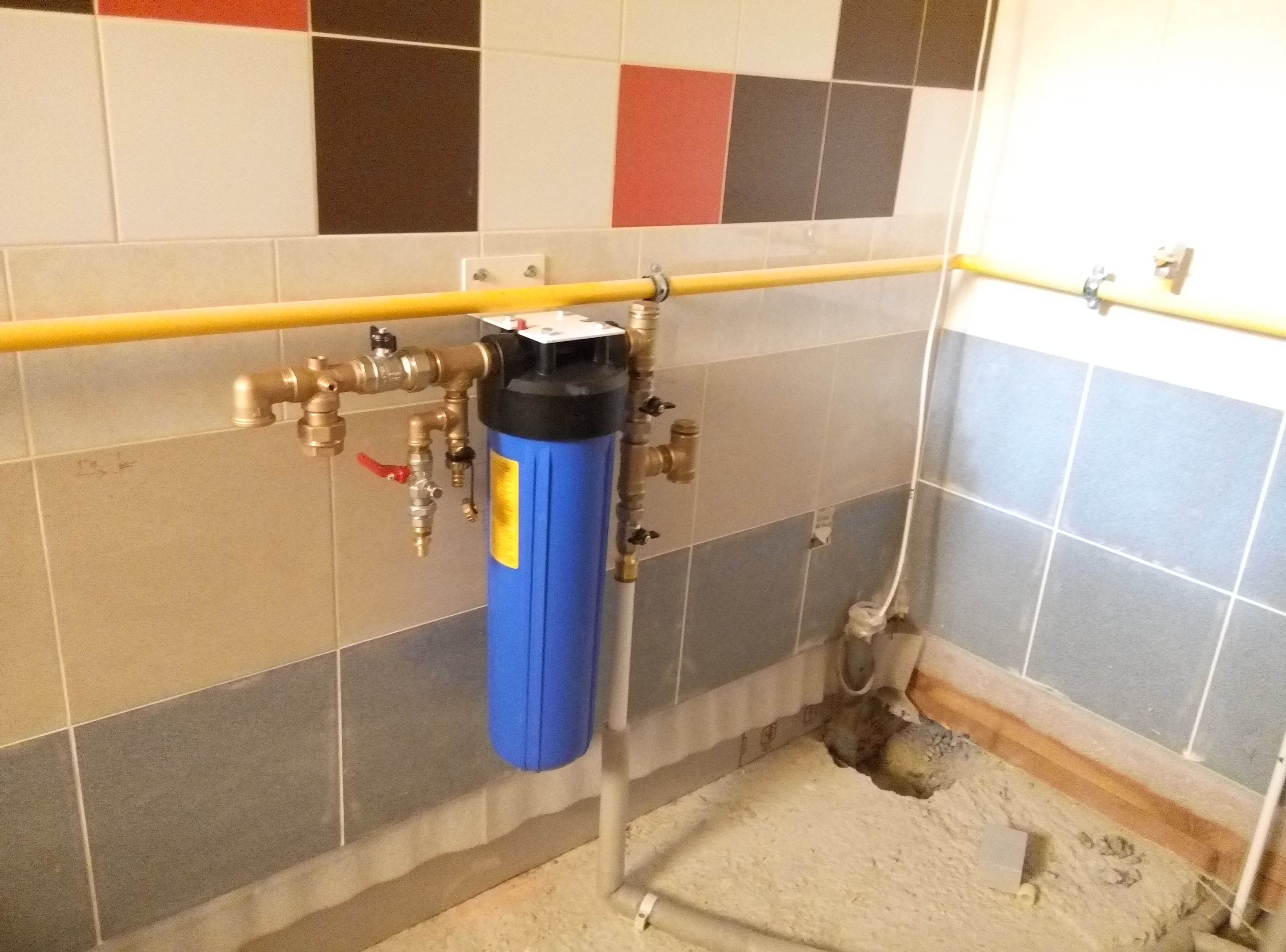

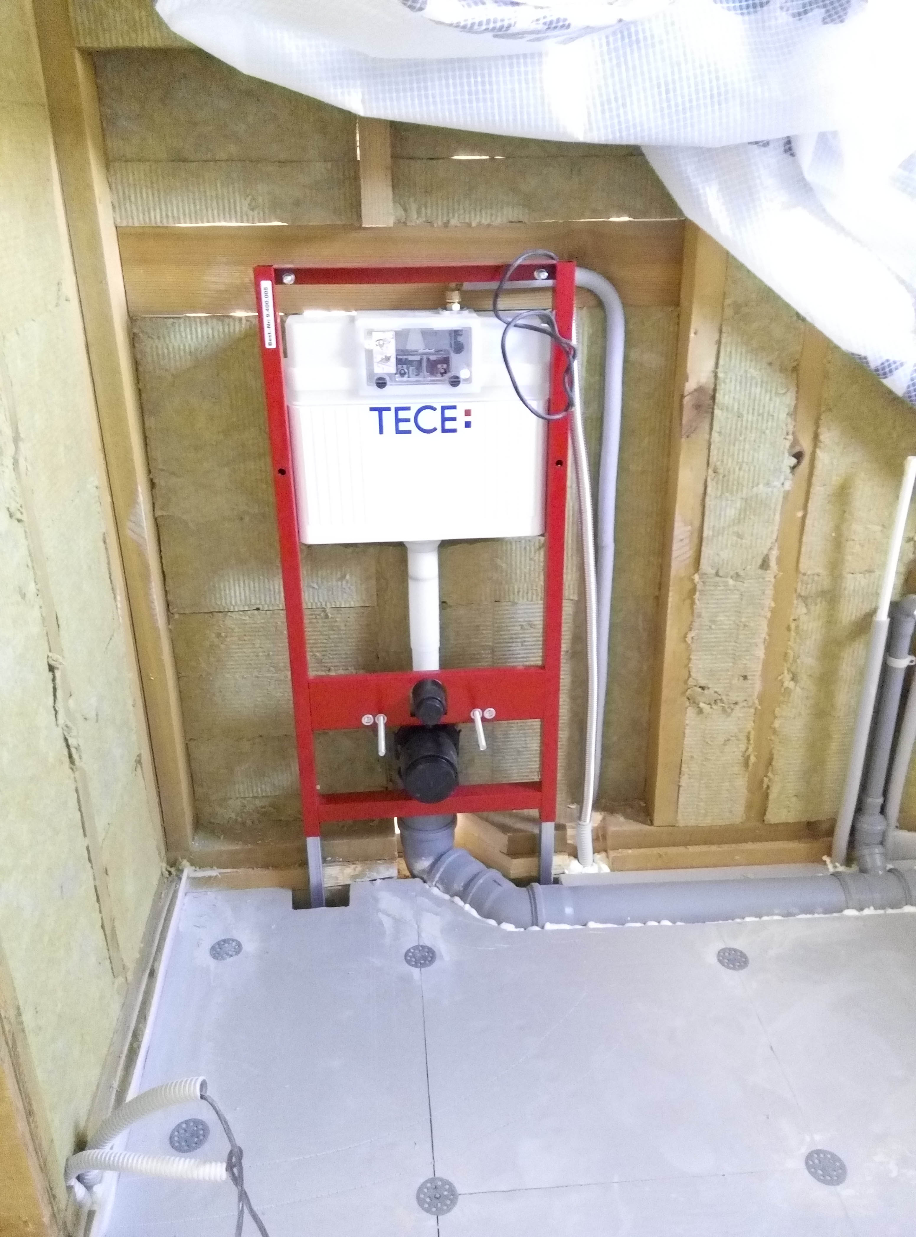

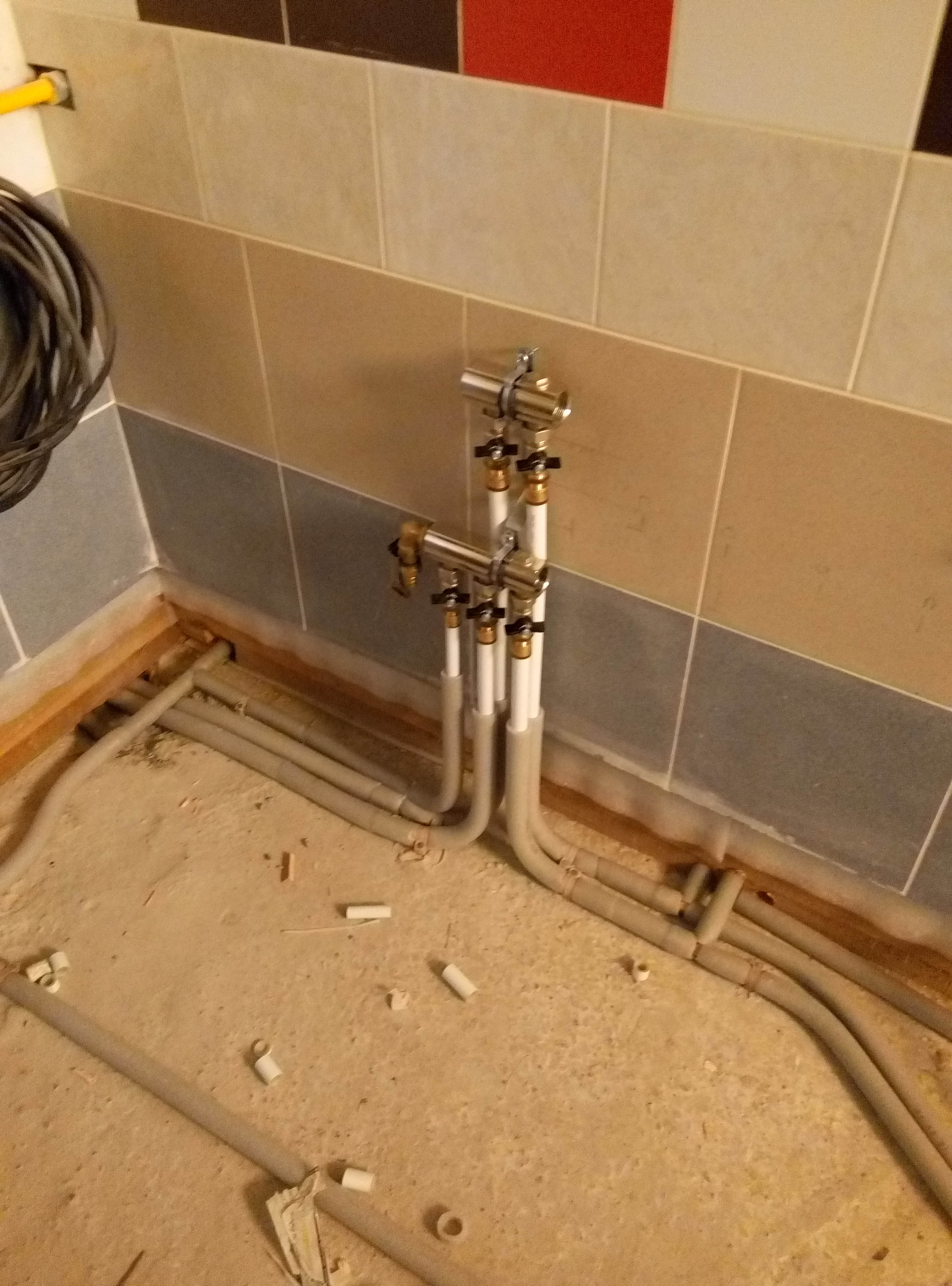

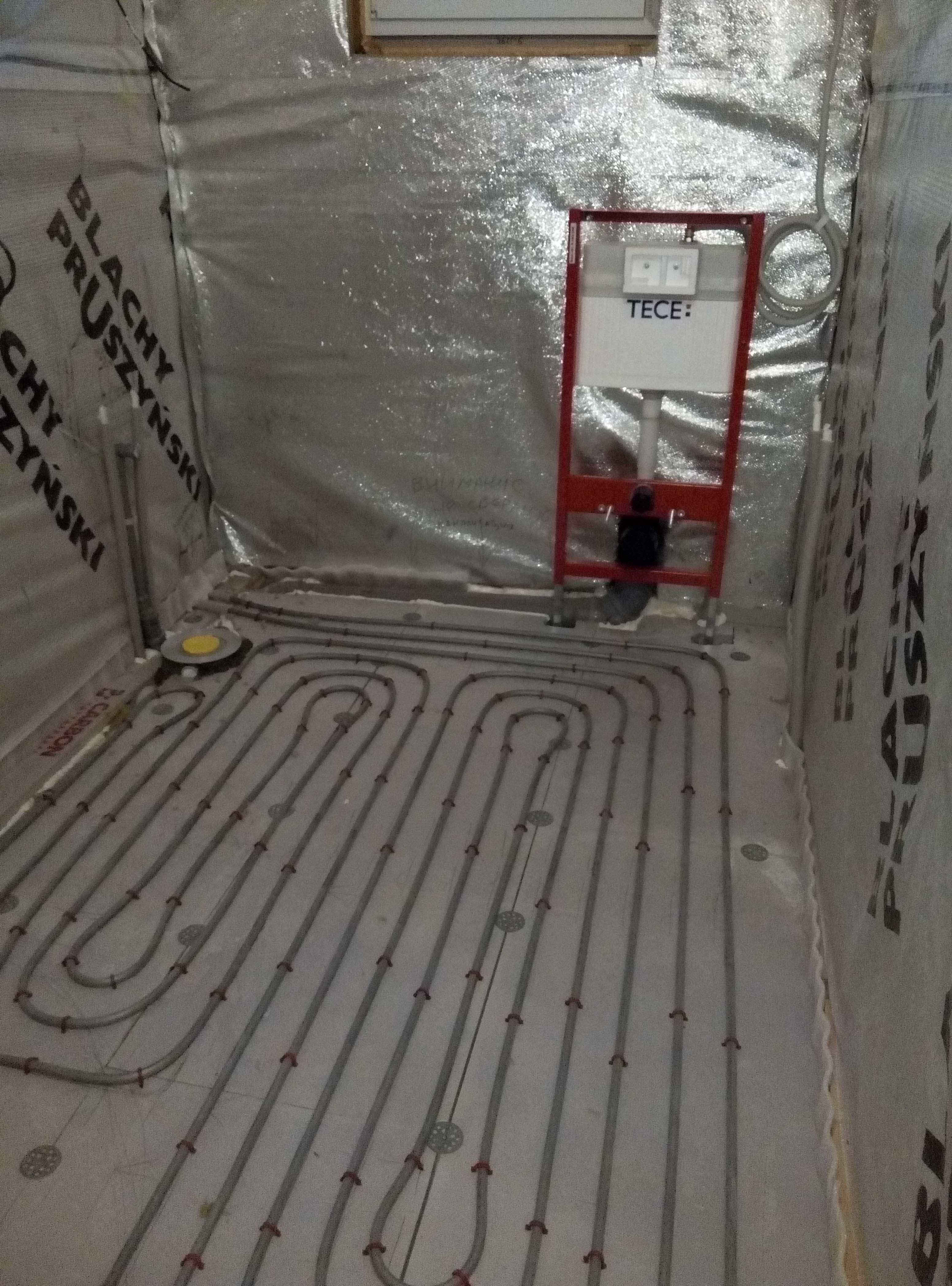

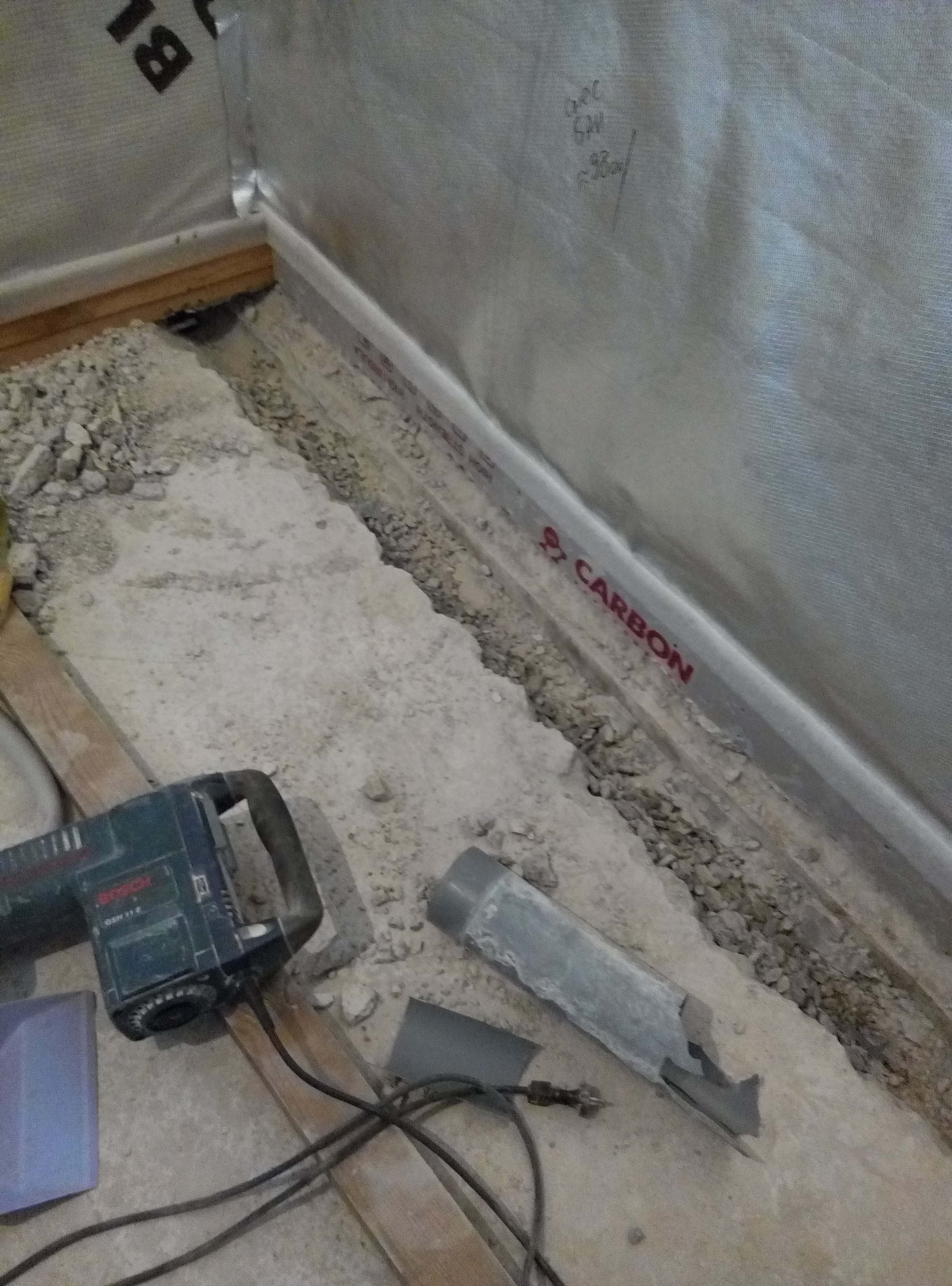

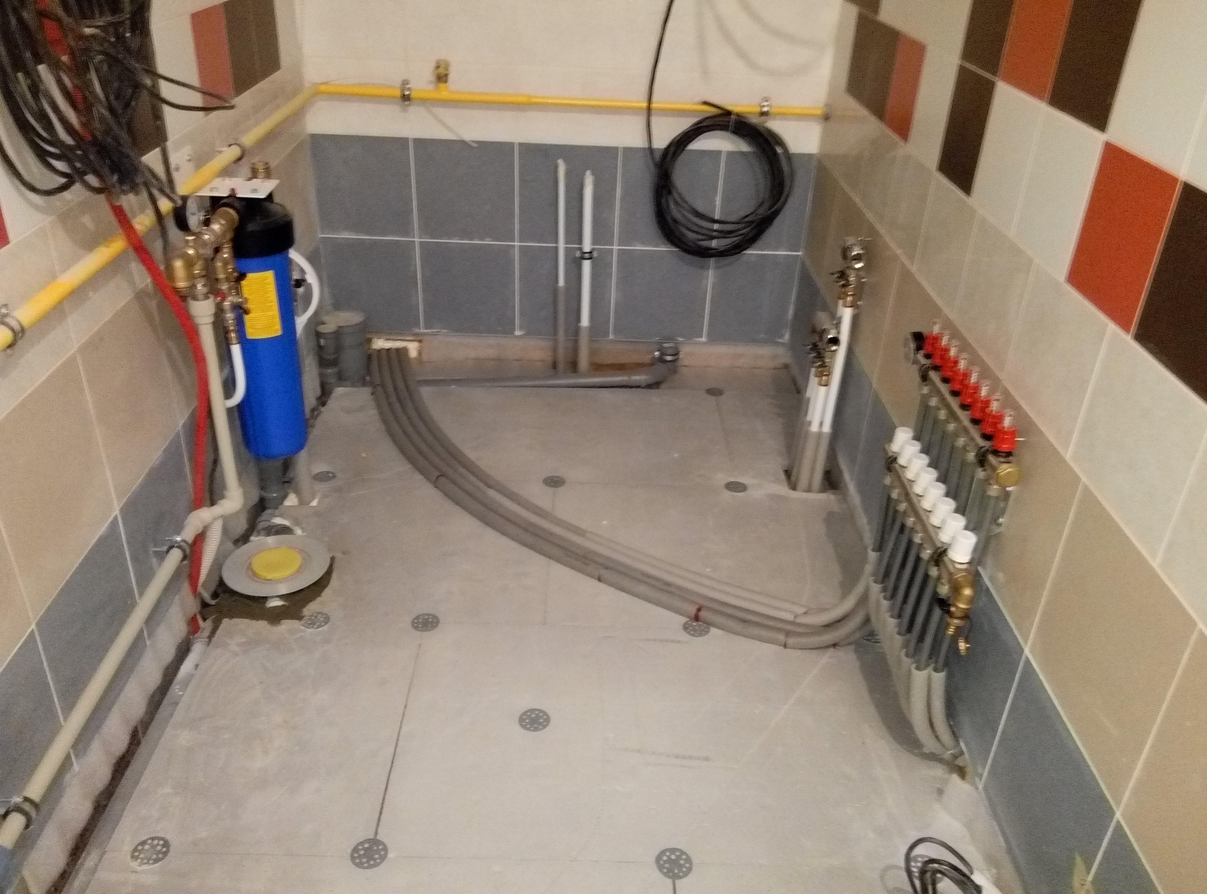

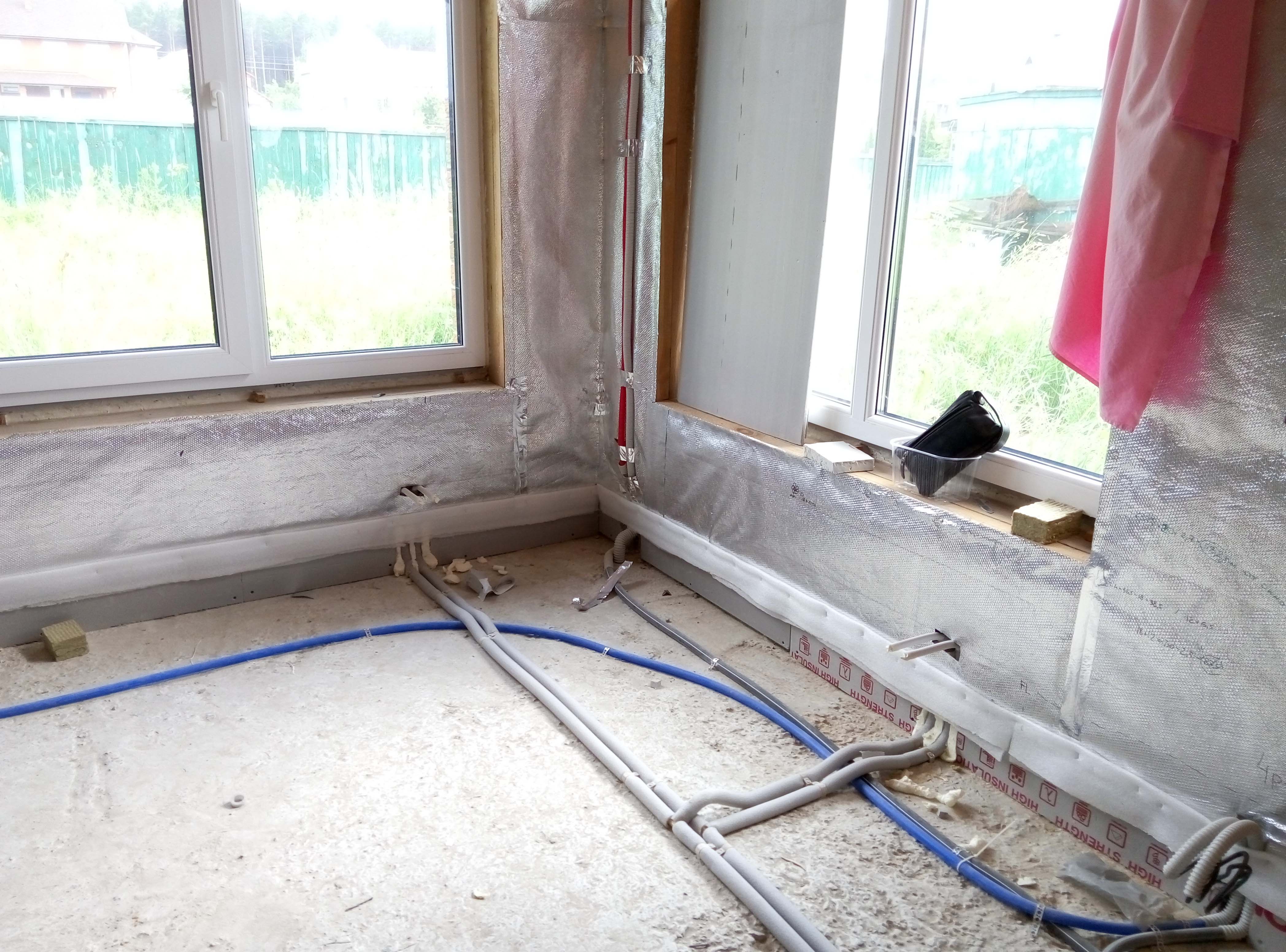

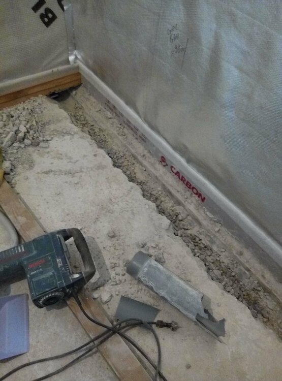

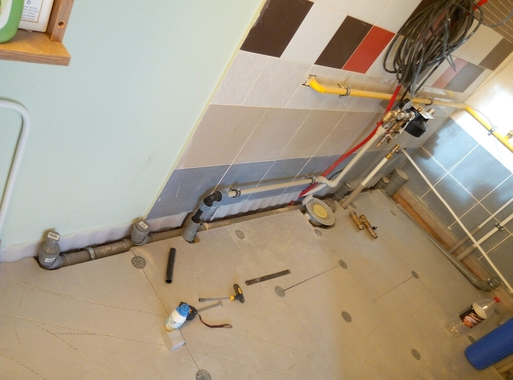

Продолжаю стройку - сейчас идет этап прокладки коммуникаций для систем отопления, водоснабжения и канализации. Начали с прокладки труб отопления. Параллельно утепляется пол - 100 мм ЭППС (2 слоя по 50 мм).
Не обошлось и без "сюрпризов". Выяснилось, что канализационная труба, которую заложили на этапе заливки плиты, идет без уклона. После демонтажа контрольный в голову - раструбы были без уплотнителей :-o

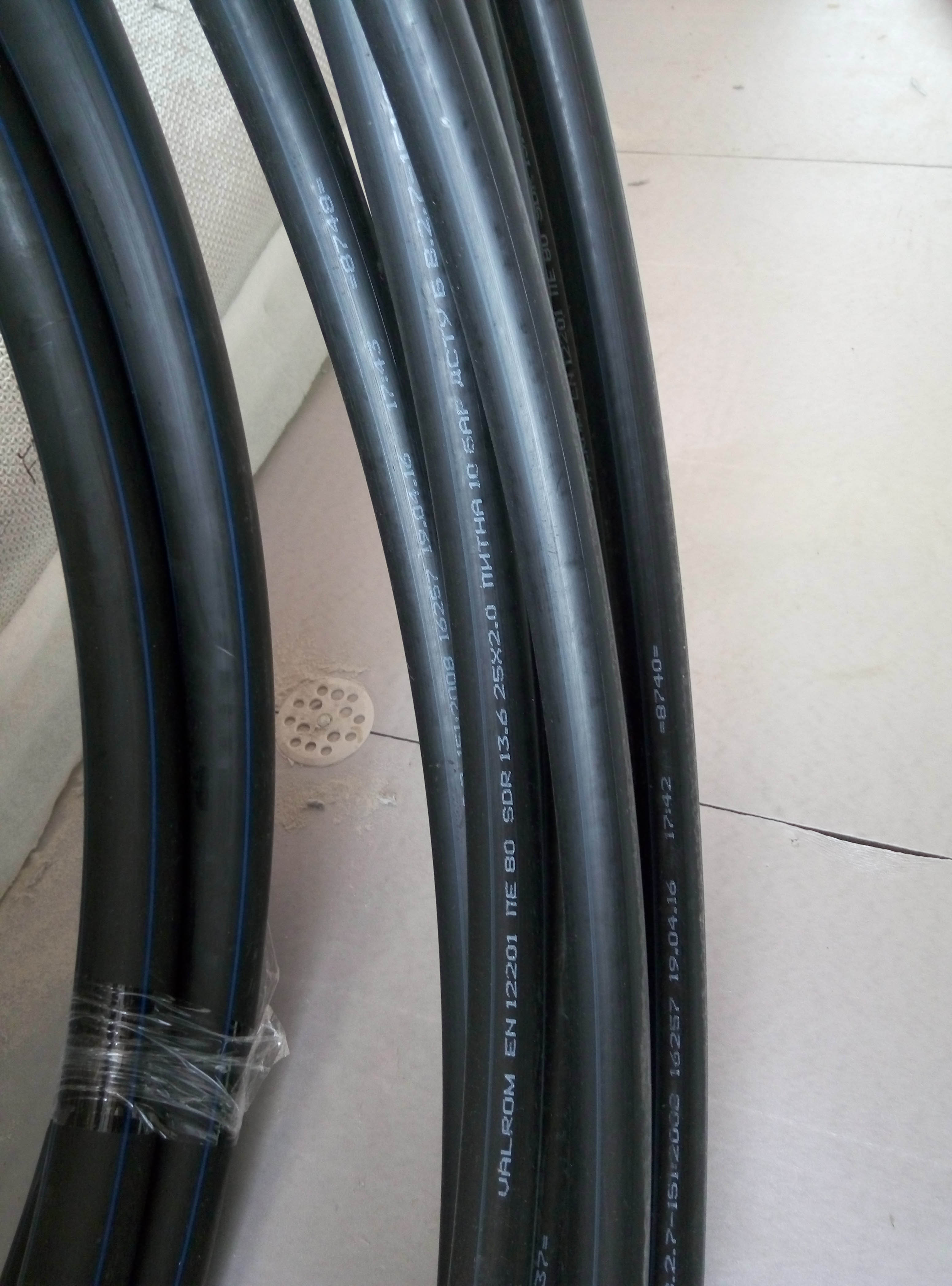

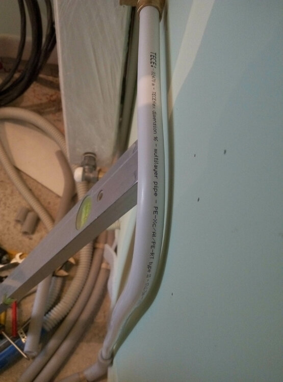

Трубу водоснабжения проложил в футляре от топочной до самого приямка, т. о. труба сменяемая. Глубина заложения -1.3м.
Одну из инсталяций унитаза прячу полностью в перегородку. Для этого пришлось подрезать одну стойку и сделать перемычку (наподобие дверного проема). Фановую трубу также спрятал в стену.
В санузлах и топочной предусмотрел сухие трапы.

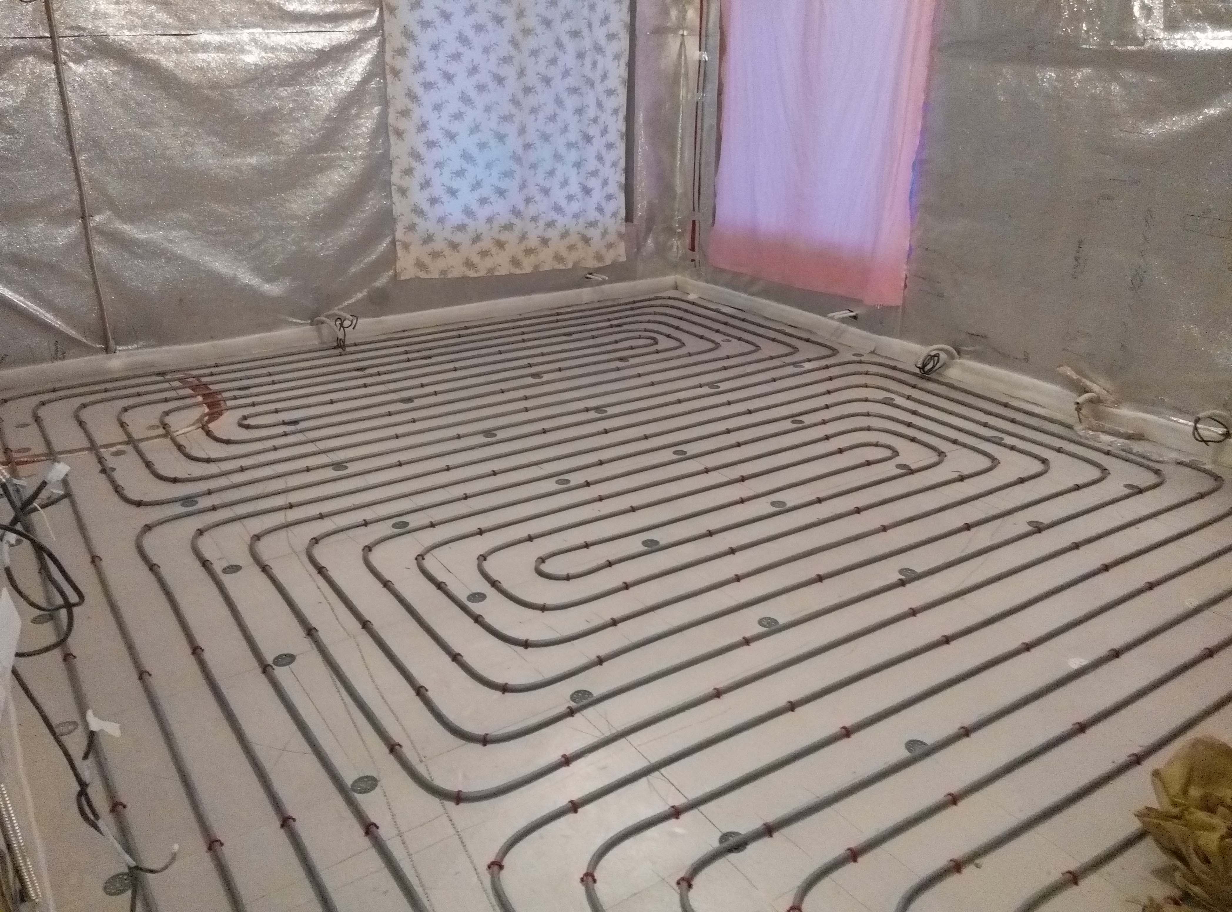

На финише - теплый пол (около 70 м2). Разложили 8 зон. В тамбуре и возле террасной двери с минимальным шагом. В трубы накачали воздух.

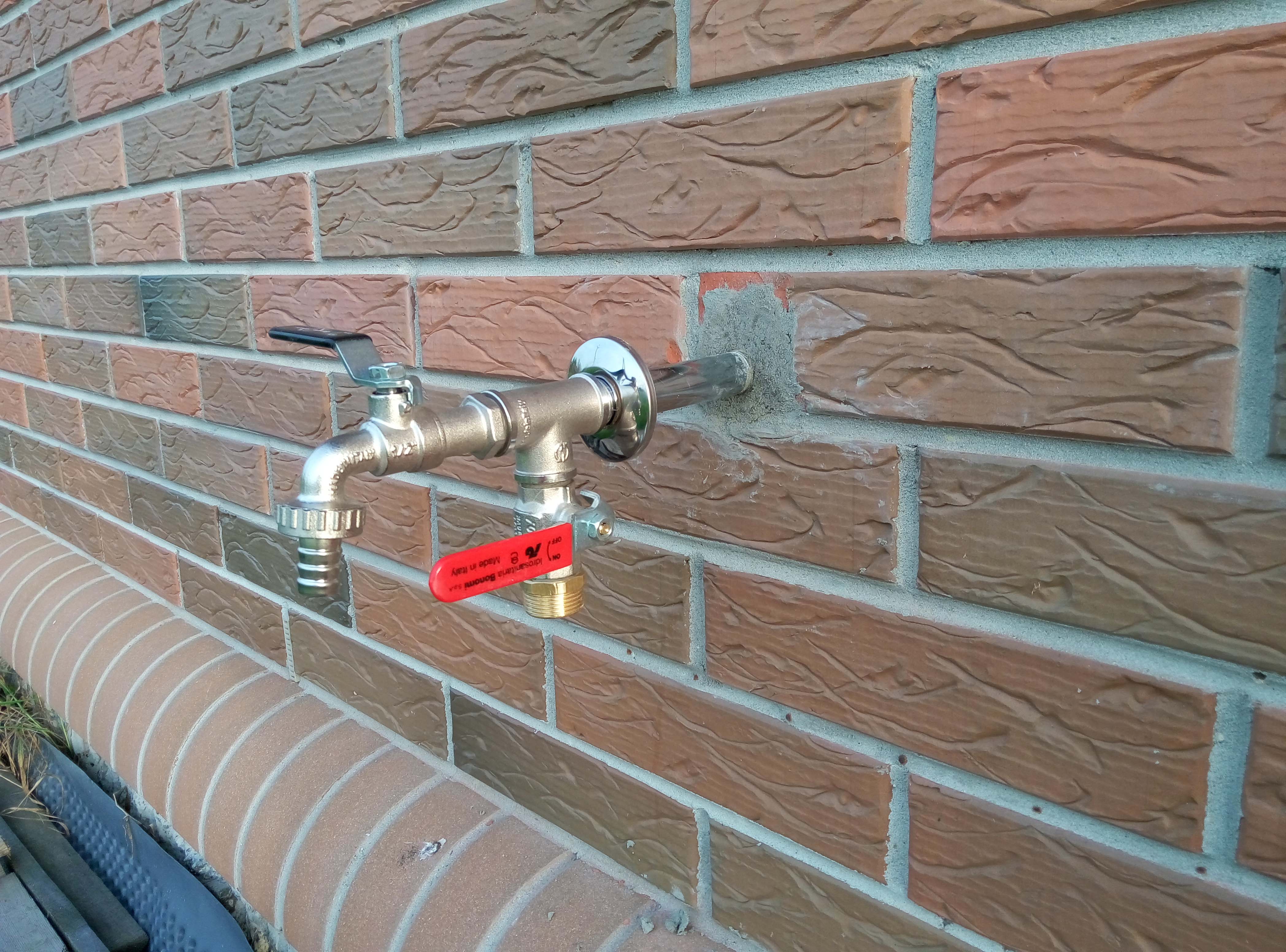

На фасаде недалеко от огорода и зоны отдыха вывел краник с отводом для шланга.
Итого: бюджет 98т + 2 инсталяции ТЕСЕ 4,5т (фев 2014г) + 12,8м3 ЭППС 14т (окт 2013г). Продолжительность 8 смен (3 чел).

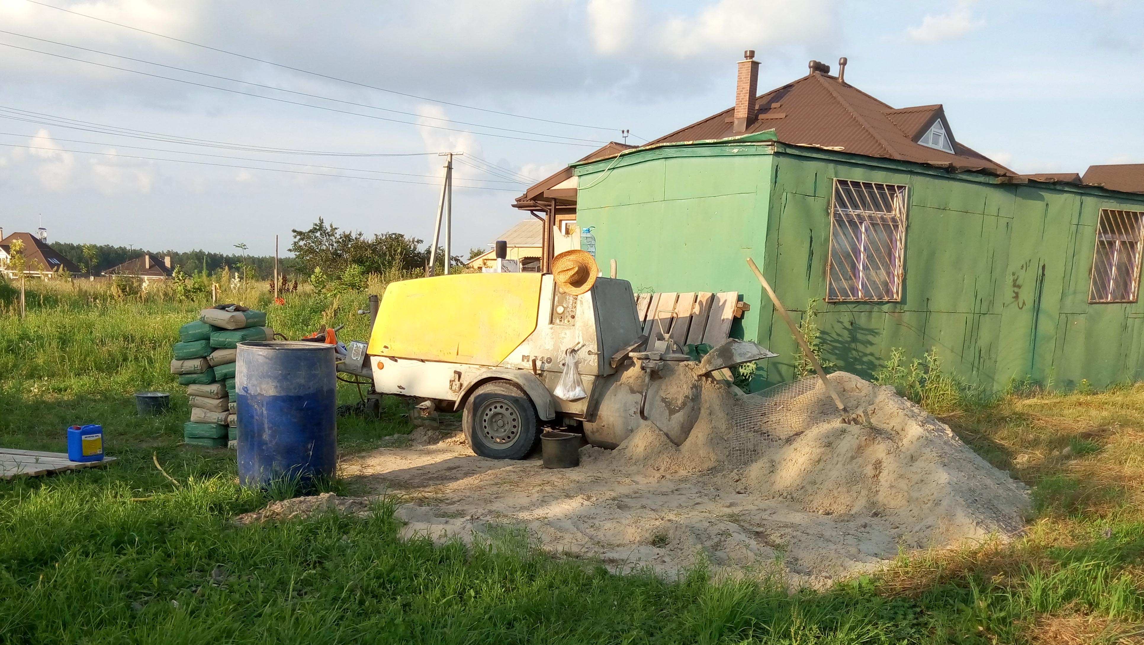

Стяжка - механизированным способом с добавлением фибры, полусухая. По периметру демпферная лента из вспененного п/э - 8мм. Над трубами теплого пола армировал сеткой, также использовал пластификатор Адиум (Греция).
Слой вышел в пределах 65 мм. После заливки накрыли пленкой.
Продолжительность работ - 1 смена (3 чел. - один на станции, второй разравнивает правилом, третий затирает).
Бюджет около 20т.
