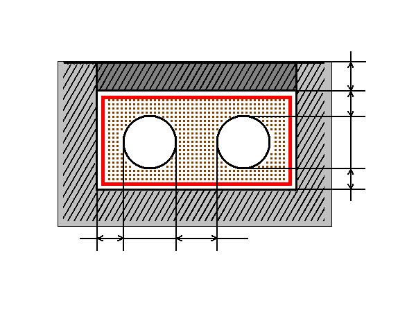

Деревянщик Опубліковано: 23 березня 2013 Поділитись Опубліковано: 23 березня 2013 Если правильно понял, то вся выкопаная яма (и снизу под щебнем тоже, как бы на фото не видно) завернута геотекстилем? И верх тоже? Да все верно. Хоя снизу вобщем то не сильно обязательно. Но если у Вас близко грунтовые воды, то не помешает. Такие тунели продает мой товарищ. Посилання на коментар Поділитися на інших сайтах More sharing options...

Gorzo64 Опубліковано: 31 березня 2013 Поділитись Опубліковано: 31 березня 2013 (змінено) HumanKM, Вже налаштувався робити дренажну систему (таку як Ви запропонували), - але погода ще не та... Питання до Вас, а саме - як я порозумів, то труби з насічкою (дренажні) паралельно проложені один з одним... так які оптимальні віддалі повинні бути між ними та стінками ями для максимальної ефективності відводу води? Приєдную своє креслення: Червоне - геотекстиль Коричневі крапки - щебінь Змінено 31 березня 2013 користувачем Gorzo64 Посилання на коментар Поділитися на інших сайтах More sharing options...
HumanKM Опубліковано: 31 березня 2013 Поділитись Опубліковано: 31 березня 2013 HumanKM, Вже налаштувався робити дренажну систему (таку як Ви запропонували), - але погода ще не та... Питання до Вас, а саме - як я порозумів, то труби з насічкою (дренажні) паралельно проложені один з одним... так які оптимальні віддалі повинні бути між ними та стінками ями для максимальної ефективності відводу води? Приєдную своє креслення: ну ми на цю тему розрахунків не проводили, робили як то кажуть на око в нас яма була десь 3х3 метри приблизьно от там три труби лягло з інтервалом десь в 70-80 см. Про насічки - точно не памятаю, та я труби здається надрізав болгаркою, та додатково сверлив великі дірки, хоча це те, що навряд чи вплине на роботу системи в цілому Добавлено через 5 минут і пам"ятайте - щебінь крупний 1 Посилання на коментар Поділитися на інших сайтах More sharing options...
