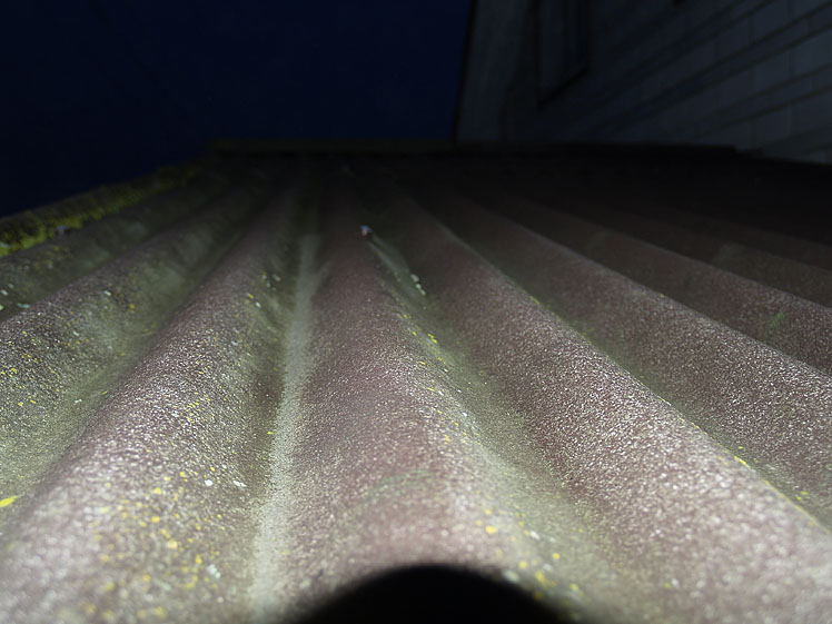

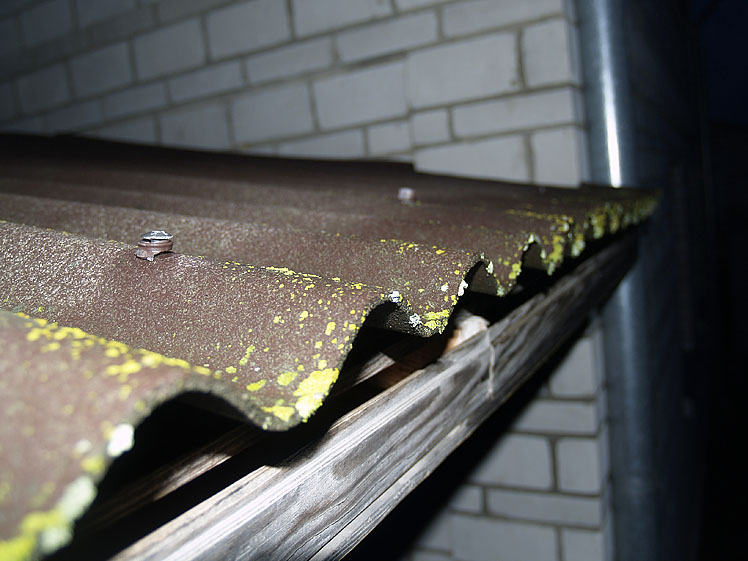

Pro100user Опубліковано: 4 лютого 2009 Автор Поділитись Опубліковано: 4 лютого 2009 Уточняющий вопрос: Какая вата на крыше и толщина? та пофигу какая там вата - эта вата выкинется на мусорник. Подскажите как правильно утеплить. Какой пирог круши должен получится при условии что неизменными остаются следующие элементы крыши: евро-шифер, рубероид, обрешетка(доска-шалевка) и стропила естественно? Остальное все что там прибито/приклеено/проложено можно вывозить на свалку. Посилання на коментар Поділитися на інших сайтах More sharing options...
AНДРЮША Опубліковано: 4 лютого 2009 Поділитись Опубліковано: 4 лютого 2009 Извините, а что такое евро-шифер? Посилання на коментар Поділитися на інших сайтах More sharing options...
Pro100user Опубліковано: 4 лютого 2009 Автор Поділитись Опубліковано: 4 лютого 2009 Извините, а что такое евро-шифер? кстати, да, возможно это не евро шифер - могу ошибаться. Прото отец его когда-то так назвал. Судите сами: волнистые листы из прессованой резиновой(по крайней мере очень похоже) крошки. Очень гибкий. Волны чуть меньше чем у привычно асбестоцементного шифера. В нете никакого похожего материала найти не смог. Посилання на коментар Поділитися на інших сайтах More sharing options...

Alexander F Опубліковано: 5 лютого 2009 Поділитись Опубліковано: 5 лютого 2009 Ребят, вы меня простите, что я задаю много наивных вопросов, не владею терминологией, путаю названия и т.п. Просто я не строитель, но руки ростут из нужного места и жедание освоить новое есть. Главное владеть теорией, понимать технологию, понимать что и для чего делается - за этим я сюда и пришел. Може Ондулин? Посилання на коментар Поділитися на інших сайтах More sharing options...
МАКАР Опубліковано: 5 лютого 2009 Поділитись Опубліковано: 5 лютого 2009 Извините, а что такое евро-шифер? Тоже что и евроремонт Ондулин скорей всего. Посилання на коментар Поділитися на інших сайтах More sharing options...

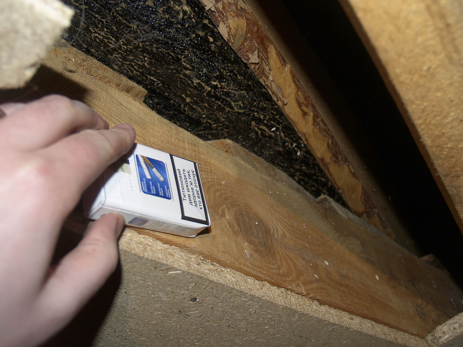

Alexander F Опубліковано: 5 лютого 2009 Поділитись Опубліковано: 5 лютого 2009 та пофигу какая там вата - эта вата выкинется на мусорник. Подскажите как правильно утеплить. Какой пирог круши должен получится при условии что неизменными остаются следующие элементы крыши: евро-шифер, рубероид, обрешетка(доска-шалевка) и стропила естественно? Остальное все что там прибито/приклеено/проложено можно вывозить на свалку. Все викидывать не нужно, если под стропилами достаточно места, можно докупить ваты и постелить еще пару слоев, вата не такая уж дешевая, что бы сразу ее выбрасывать а ремонт планируется бюджетный Какой толщины стропила? У меня были стропила 140 мм, там положили стекловату толщиной 50 мм в четыре слоя, хотя работники говорили что и три слоя достаточно. Потом если не ошибаюсь, натягивается паробарьер, и прибивается обрешетка. На нее профиля и гипсокартон. Но плюс к этому, надо еще и отапливать помещение Посилання на коментар Поділитися на інших сайтах More sharing options...
Pro100user Опубліковано: 5 лютого 2009 Автор Поділитись Опубліковано: 5 лютого 2009 так, решено. на выходных сгоняю на дачу и сфотографирую этот загадочный кровельный материал. Надоело на пальцах объяснять. Заодно откруту лист фанеры с крыши и посмотрю толщину стропил. Но плюс к этому, надо еще и отапливать помещение а если не отапливать? т.е. отапливать, но только тогда когда есть необходимость. Приехали, протопили, живем пару дней. Потом уехали на Киев - неделю не отапливается. Или такой режим повредит вате? Посилання на коментар Поділитися на інших сайтах More sharing options...
Бес Опубліковано: 5 лютого 2009 Поділитись Опубліковано: 5 лютого 2009 так, решено. на выходных сгоняю на дачу и сфотографирую этот загадочный кровельный материал. Надоело на пальцах объяснять. Ой что-то у меня подозрение, что это будет ондулин :D если вообще не биолайн, это еще тот ужастик ;) Посилання на коментар Поділитися на інших сайтах More sharing options...

Крышник Опубліковано: 6 лютого 2009 Поділитись Опубліковано: 6 лютого 2009 (змінено) У меня были стропила 140 мм, там положили стекловату толщиной 50 мм в четыре слоя, хотя работники говорили что и три слоя достаточно. Потом если не ошибаюсь, натягивается паробарьер, и прибивается обрешетка. На нее профиля и гипсокартон. Но плюс к этому, надо еще и отапливать помещение Правильно Вам работники говорили,достаточно 150 мм,а так вы пережали вент.зазор(если он там был,конечно).Более чем вероятно,что стокловата намокнет,как начнёте топить, и увеличит собственный объём на 30%,перекрыв к утеплителю полностью доступ воздуха.Ну и в течении года,при пережатом зазоре(и прочем отсутствии подкровельной вентиляции),появляется грибок.Со временем придётся снимать гипсокартон и переделывать утепление. Змінено 6 лютого 2009 користувачем Крышник Посилання на коментар Поділитися на інших сайтах More sharing options...
Pro100user Опубліковано: 25 березня 2009 Автор Поділитись Опубліковано: 25 березня 2009 Простите за задержку. Выкладываю обещанные фотки материала кровли и фрагмент стропильной систему. Вопросы остаются в силе: как с наименьшими фин. затратами максимально утеплить имеющуюся крышу. Посилання на коментар Поділитися на інших сайтах More sharing options...
