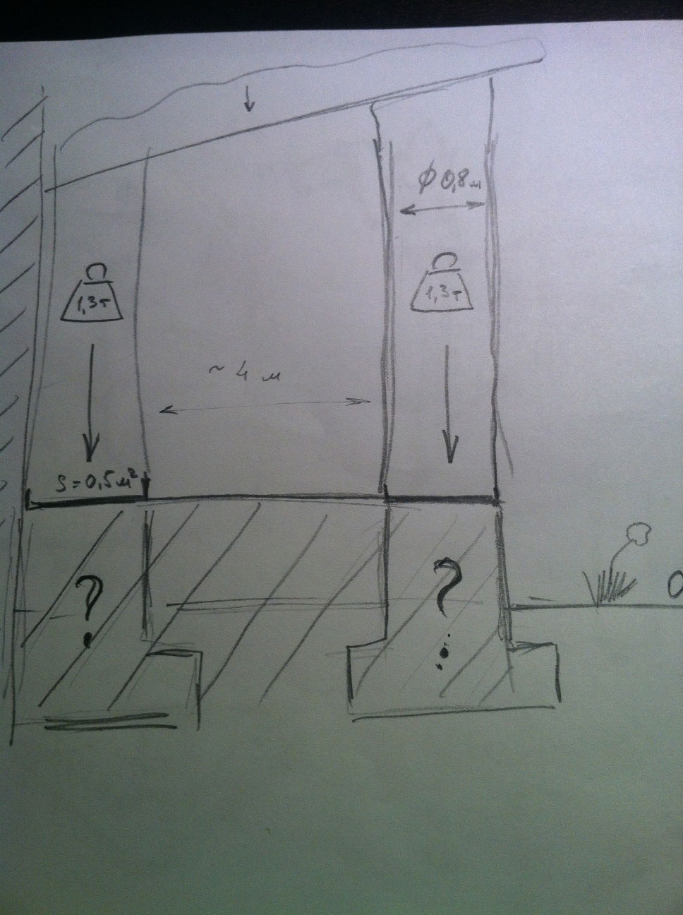

Подскажите кто в курсе такой вот момент:
Чисто теоретически на данный момент собираюсь делать небольшую пристройку-веранду. В качестве несущей для веранды выбраны бревна d60-80 в количестве 5 штук для постановки их вертикально.
И вот тут возникает вопрос для форума о фундаментах.
Вес бревна очень приблизительно:
П Х R2 Х 6, т.е. 3,14Х0,4Х0,4Х5=2,512 М3 в одной палке
Сосна транспортной влажности ~520 кг/м3
Итого для d80, если я правильно прикинул = 1306,24 кг., которые будут давить на ~0,5м2 (я естественно по самому максимуму считаю)
Подскажите как правильно сделать подушки под такие бревна с учетом того, что там еще будет крыша+периодически снег?
Грунт - суглинок.
в чем меряем... если д80 это 80 см?, то = 3,0 м3, в первой формуле стоит 6? вес надо брать 0,7т/м3=2т/столб(он может намокнуть) только где их взять то 80см? и главное зачем? если принципиально = вспомни как сделано под навесом, сегодняшняя зима я уверен дала поболее на 1 столб чем 2т... стоит? вот и решение... рисунок правильный, хотя тута смело можно залить цельную плиту... + не забываем про все остальные нагрузки... бетон над 0, навес и много много мокрого снега...
в чем меряем... если д80 это 80 см?, то = 3,0 м3, в первой формуле стоит 6?.
Формулу списывал. 6 - длинна. Я поставил в решении 5:)
80 см. считал как макс. А так 60-80.
Совершенно приблизительный рассчет на взятые от фонаря характеристики для поганого суглинка по вашим нагрузкам дала подушку 0,26х0,26м. Это без момента. Думаю, что 0,4х0,4м будет близкой к оптимальной по экономии бетона и понесет нагрузку. Но я бы сделал наверное всё же 0,5х0,5м. Для гарантии и проще выкопать.
