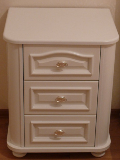

MrAlexGreen Опубліковано: 15 липня 2017 Поділитись Опубліковано: 15 липня 2017 (змінено) Интересно стало кто берется за мебель с 800 мм филенками из масива...вижу что берутся и делают,знают что могут быть проблемы и все равно делают. Вы оказались правы. Не прошло и месяца, как фасады начало рвать. Больше двух недель я терпеливо ждал, пока приедет мастер и посмотрит, хотя изначально знал, что он скажет. В принципе как я и думал мне в лицо в наглую было сказано "Это ты виноват! У нас все идеально!". Никаких доказательств приведено не было само собой. То, что квартира у меня не сырая заметил и сам изготовитель. Крайне неприятные впечатления после общения с "мастером". Отношение как к полному лоху и идиоту. Начали втирать, что квартира слишком влажная или холодная, потому то мебель и порвало. Хотя у меня обычная квартира, окна открыты на улицу, кондеи ниже 21 градуса не включались, а в кабинете вообще кондея нету. Три человека, которые работают с деревом сказали, что вина тут не моя. Что дальше? Буду узнавать как все сделать по закону. Буду делать независимую экспертизу и обращатся в суд. Попутно напишу заявления в различные инстанции, как тут рекомендовали. Я знаю, что вряд ли добьюсь выполнения гарантийных обязательств, которые в данном случае являются пшиком, но по крайней мере попытаюсь привлечь изготовителя к ответу. Да, Степан Степаныч - не нужно звонить мне и втирать, что это я не правильный и подлый и очерняю тут вас. Три мастера, которых вы заочно назвали дебилами(у него все так - все, кто говорит, что он не прав являются дебилами и идиотами), подтвердили, что проблема не в условиях в квартире. Ваши договора и гарантийные обязательства не стоят бумаги, на которой они были написаны. Самое смешное, что в договоре в условиях содержания мебели указана влажность 60-80%, которая как раз и является избыточной, и температура от +5 до +45 градусов. Кондиционер ниже 16 градусов не выдает температуру. Ну так что вы мне тут про холод и сырость втирали? Вы сами подветрдили, что фасады разорвало не из-за сухости в квартире. Значит вы утверждаете, что у меня в квартире влажность выше 80%? За полного идиота меня держите? imgur.com/a/nHPcO i.imgur.com/sRHJJd0.jpg imgur.com/a/p8poG Справделивости ради. Производитель подправил шухлядки на столе и предложил исправить криво установленные пилястры. Плюс предложил переделать спинку кровати с компенсацией 30% ее стоимости. Само собой в условиях, когда фасады порвало мне это не очень интересно. Кроме того в кровати в самом деле оказалась фурнитура блюм. Но я все равно считаю, что сэкономили, так как есть блюм рассчитаный на вес до 50кг. Змінено 15 липня 2017 користувачем MrAlexGreen Посилання на коментар Поділитися на інших сайтах More sharing options...
rul.32 Опубліковано: 15 липня 2017 Поділитись Опубліковано: 15 липня 2017 Вы оказались правы. Не прошло и месяца, как фасады начало рвать. Больше двух недель я терпеливо ждал, пока приедет мастер и посмотрит, хотя изначально знал, что он скажет. В принципе как я и думал мне в лицо в наглую было сказано "Это ты виноват! У нас все идеально!". Никаких доказательств приведено не было само собой. То, что квартира у меня не сырая заметил и сам изготовитель. Крайне неприятные впечатления после общения с "мастером". Отношение как к полному лоху и идиоту. Начали втирать, что квартира слишком влажная или холодная, потому то мебель и порвало. Хотя у меня обычная квартира, окна открыты на улицу, кондеи ниже 21 градуса не включались, а в кабинете вообще кондея нету. Три человека, которые работают с деревом сказали, что вина тут не моя. Что дальше? Буду узнавать как все сделать по закону. Буду делать независимую экспертизу и обращатся в суд. Попутно напишу заявления в различные инстанции, как тут рекомендовали. Я знаю, что вряд ли добьюсь выполнения гарантийных обязательств, которые в данном случае являются пшиком, но по крайней мере попытаюсь привлечь изготовителя к ответу. Да, Степан Степаныч - не нужно звонить мне и втирать, что это я не правильный и подлый и очерняю тут вас. Три мастера, которых вы заочно назвали дебилами(у него все так - все, кто говорит, что он не прав являются дебилами и идиотами), подтвердили, что проблема не в условиях в квартире. Ваши договора и гарантийные обязательства не стоят бумаги, на которой они были написаны. Самое смешное, что в договоре в условиях содержания мебели указана влажность 60-80%, которая как раз и является избыточной, и температура от +5 до +45 градусов. Кондиционер ниже 16 градусов не выдает температуру. Ну так что вы мне тут про холод и сырость втирали? Вы сами подветрдили, что фасады разорвало не из-за сухости в квартире. Значит вы утверждаете, что у меня в квартире влажность выше 80%? За полного идиота меня держите? imgur.com/a/nHPcO i.imgur.com/sRHJJd0.jpg imgur.com/a/p8poG Справделивости ради. Производитель подправил шухлядки на столе и предложил исправить криво установленные пилястры. Плюс предложил переделать спинку кровати с компенсацией 30% ее стоимости. Само собой в условиях, когда фасады порвало мне это не очень интересно. Почему Вы до сих пор не поставили гигрометр. То что я увидел на фото означает,что филенка увеличилась в размерах и раздавила обвязку. Причин несколько: 1.Размер филенки слишком большой,соответственно расширения больше. Производитель должен был это учесть. 2.При изготовлении филенки был использован тангенциальный распил,у которого расширения больше чем у радиального. 3.Влажность действительно высокая,в противном случае филенка должна уменьшиться,а не наоборот. В принципе это очень сложное изделие для массива и для его реализации нужно время. Самое главное,что оно априори не может стоить тех денег,которые за него взяли. Я не могу понять изготовителя. Почему он не убедил Вас использовать фанерованные филенки или сделать объемный штапик(раскладку) 1 Посилання на коментар Поділитися на інших сайтах More sharing options...

MrAlexGreen Опубліковано: 15 липня 2017 Поділитись Опубліковано: 15 липня 2017 Если новый мастер не сможет Вас убедить поменять дизайн и материалы,значит не такой он и хороший и скорей всего Вы столкнетесь с похожими проблемами и это только дело времени. Так в чем именно проблема дизайна? Я этого никак не могу понять. Если использовать штапик + радиальный распил все равно что ли нельзя делать большую филенку? А как тогда двери делают? Там очень часто встречаются большие филенки. И как раньше делали деревянную мебель? Добавлено через 1 минуту Кстати шпонированый мдф для филенок используют все именитые производители фасадов,задумайтесь почему они это делают Это и так понятно, потому что у шпонированного мдф нету всех недостатков дерева. Он не рассохнется и не разбухнет, если только в воду не опустить. Только что перемерял филенку в столе - 70см, кровать - 92см. Посилання на коментар Поділитися на інших сайтах More sharing options...
viksel Опубліковано: 15 липня 2017 Поділитись Опубліковано: 15 липня 2017 И как раньше делали деревянную мебель? Не советую сравнивать древние технологии с теми что сейчас.Как делали тогда никто точно и не знает,может только гипотезировать по тем изделиям что остались.Все технологии что приближены к древним сейчас используются крайне редко из за их дороговизны.Так же тогда климаты в помещении были совсем другие из за отсуствия конвекционных способов отопления что говорит о довольно таки высокой влажности в помещении как летом так и зимой.Процес изготовления тогда не был завязан на арендах,зарплатах рабочим что то приходят то уходят,пожарниках,електричестве,секретарше и отпуску в Эгипте:D,часто изделия не были связаны с зароботкам а скорее с бартером,бытовой необходимостью,приказом,религиозной пожертвой.Мастер кроме изделия занимался большую часть времени хозяйством.На данный момент это все лирика:D.Из личного опыта могу сказать что удачными были только те изделия где было достаточно времени для "стабилизации" материала,я имею в виду дуб бо с ним всю жизнь только и работаю,где были спешки там были такие казусы. Добавлено через 9 минут Откуда летом в квартире может взятся высокая влажность? Тепло не значит сухо и наоборот.Вы можете посчитать по табличе равновестной влажности сопоставив температуру в помещении и АБСОЛЮТНУЮ влажность,получите РАВНОВЕСТНУЮ,это ту влажность до которой сырое дерево-сохнет а сухое-увлажняется,разница лишь в том что у сырого дерева ипаряется клеточная влага а у сухого набирается свободная,то есть то что было изначально сухим еще вернется в свое первоначальное состояние при падении абсолютной и как следствие равновестной а сырое уменьшится в размерах безповоротно. Посилання на коментар Поділитися на інших сайтах More sharing options...
rul.32 Опубліковано: 15 липня 2017 Поділитись Опубліковано: 15 липня 2017 А как тогда двери делают? Там очень часто встречаются большие филенки. И как раньше делали деревянную мебель? Филенка из массива это всегда риск.Именитые производители дверей не делают широких филенок из массива.И встречается такое крайне редко,при этом проводятся все мероприятия по минимизации рисков.В дверях это чуть проще из за толщины.При Вашей толщине филенки,ее нужно уменьшать и этого еще мало.К тому же радиальный распил под патиной очень сильно будет отличатся от тангенциального.Идеальный вариант это МДФ в противном случае риски остаются,а чтоб их уменьшить нужно делать многослойную филенку,что само собой очень затратно. Посилання на коментар Поділитися на інших сайтах More sharing options...

1phantom Опубліковано: 17 серпня 2017 Поділитись Опубліковано: 17 серпня 2017 1.Размер филенки слишком большой,соответственно расширения больше. Производитель должен был это учесть. 2.При изготовлении филенки был использован тангенциальный распил,у которого расширения больше чем у радиального. 3.Влажность действительно высокая,в противном случае филенка должна уменьшиться,а не наоборот. В принципе это очень сложное изделие для массива и для его реализации нужно время. Самое главное,что оно априори не может стоить тех денег,которые за него взяли. Я не могу понять изготовителя. Почему он не убедил Вас использовать фанерованные филенки или сделать объемный штапик(раскладку) Смотрел фотографии и думал слишком много "тенгенциала" и почти не видно прямослоя в голове мысля кадаж этот изготовитель "доиграется" несколько страниц форума прочитал упс - доигрался похоже. Оно ж и понятно делать мебли из шалевки и демпинговать - просто, а еще и кичится сделайте дешевле доплачу. Та не спасибки мы лучше будем делать дорого из прямослоя два три месяца на изделие и спать спокойно. А если "бок" вылез, что с ясенем бывает - устранять с извинениями, а не рассказывать заказчику какой он не такой. Заказчик всегда прав давно известно. Я одному заказчику кухонные двери три раза новые делал из 16 что были в доме потом только допер в чем проблема у него в кухне погреб был мля я ж не в курсе оттель такая влага перла мама дорогая пять слоев лака нихрена не помогали 8 фигячу до одного места но к чести заказчика когда до него тоже дошло заплатил за все изделия хоть я и не просил. У одного тоже прикол был ленивая жена не водила собачку писять со сранья муж на работу, а она дальше дрыхнуть собачка нашла выход на филеночку письпись и порядок, дверь как дверь, а нижнюю филенку рвет абзац. Приехал сижу пьем с хозяином чай собачка мимо меня шасть на филеночку пись и убёгла я такой але, это что у вас за процесс такой? Хозяин - от зараза снова не выгуливала утром. Заплатил за переделку и я свалил, жене досталось я не виноватый Бывают приколы в жизни. 6 Посилання на коментар Поділитися на інших сайтах More sharing options...
