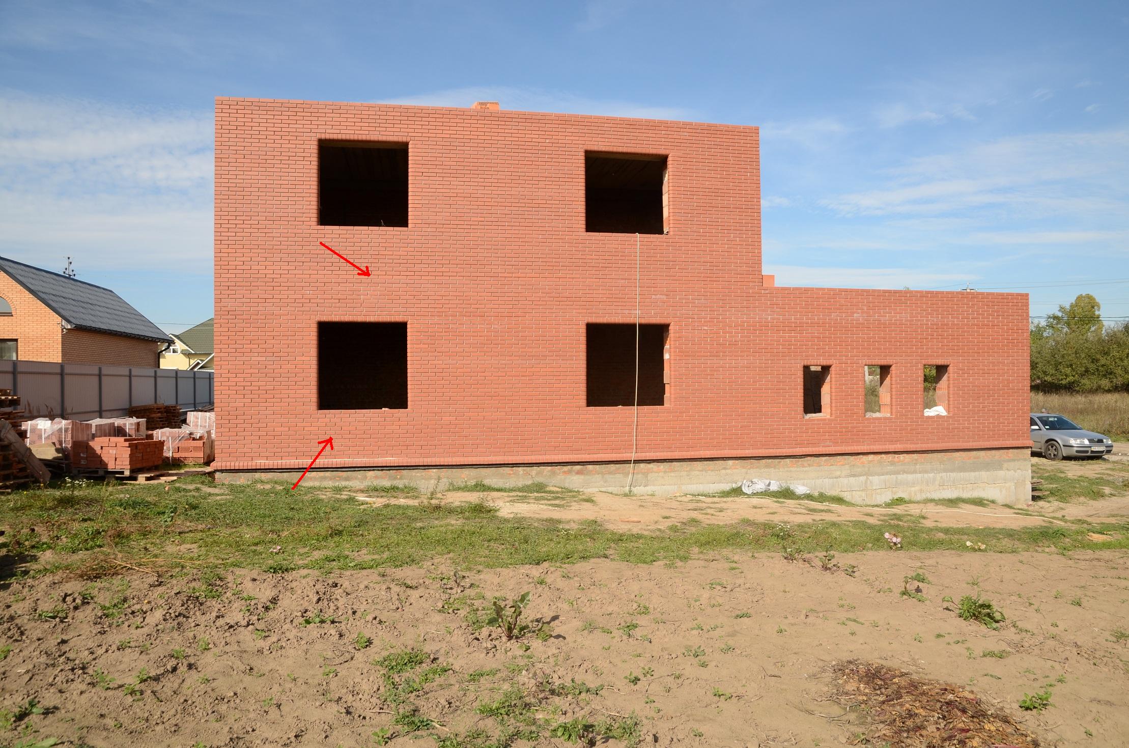

Игореха Опубліковано: 10 квітня 2013 Поділитись Опубліковано: 10 квітня 2013 А что у них с порядовкой случилось? Хорошо что шов неконтрастный. Посилання на коментар Поділитися на інших сайтах More sharing options...
vino-123@mail.ru Опубліковано: 10 квітня 2013 Поділитись Опубліковано: 10 квітня 2013 Вот так выглядят Выглядят никак... Доты... ИМХО Посилання на коментар Поділитися на інших сайтах More sharing options...
XL.pro Опубліковано: 10 квітня 2013 Автор Поділитись Опубліковано: 10 квітня 2013 (змінено) А что у них с порядовкой случилось? Хорошо что шов неконтрастный. Верно подметили, не акцентировал на этом внимание. При возведении стен, я отклонился от проекта, они были подняты 1-й и 2-й этажи на 13 см (2 кирпича). Переживая, что облицовочного кирпича может не хватить, принял решение часть стены (чердак над гаражом и летней кухней) сделать из рядового кирпича и отбракованного лицевого. Позже, это все "добро" видно не будет. Выглядят никак... Доты... ИМХО Все правильно, без крыши вид не тот. Змінено 10 квітня 2013 користувачем XL.pro Посилання на коментар Поділитися на інших сайтах More sharing options...

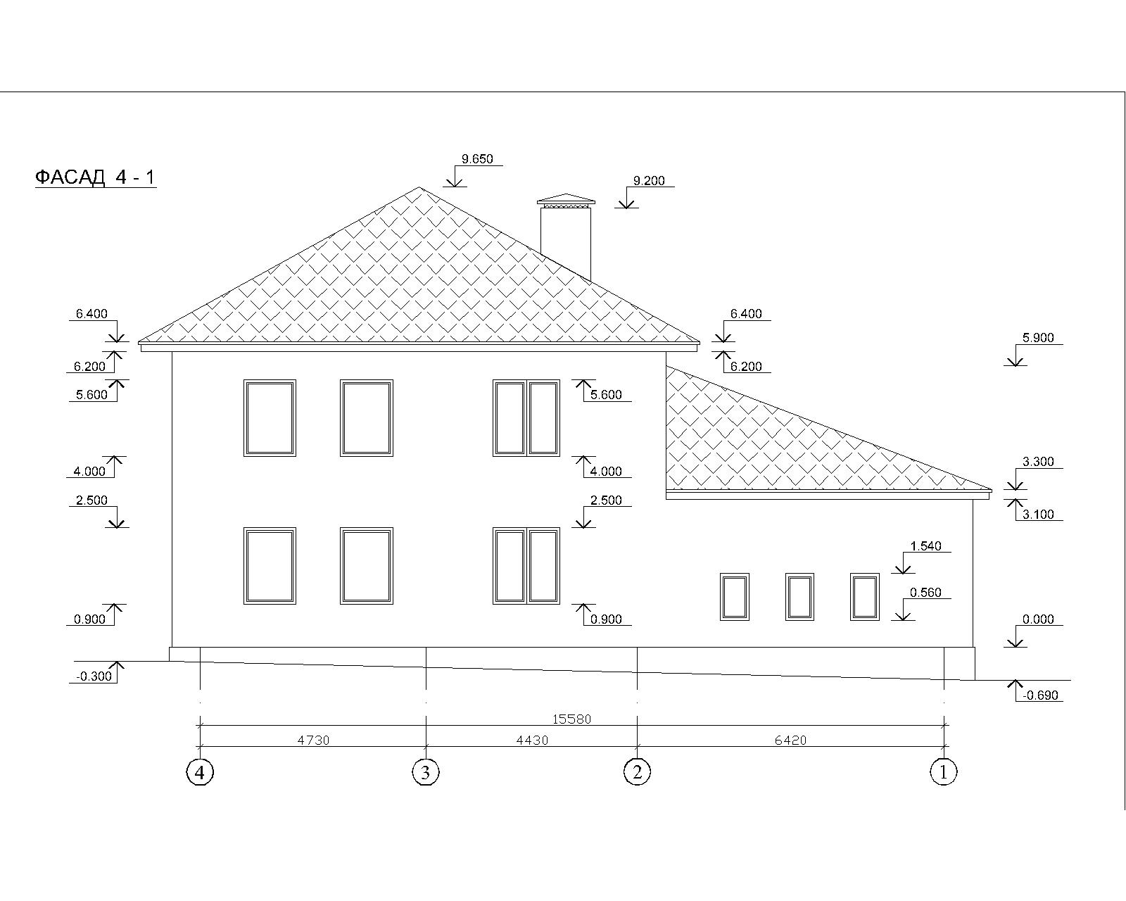

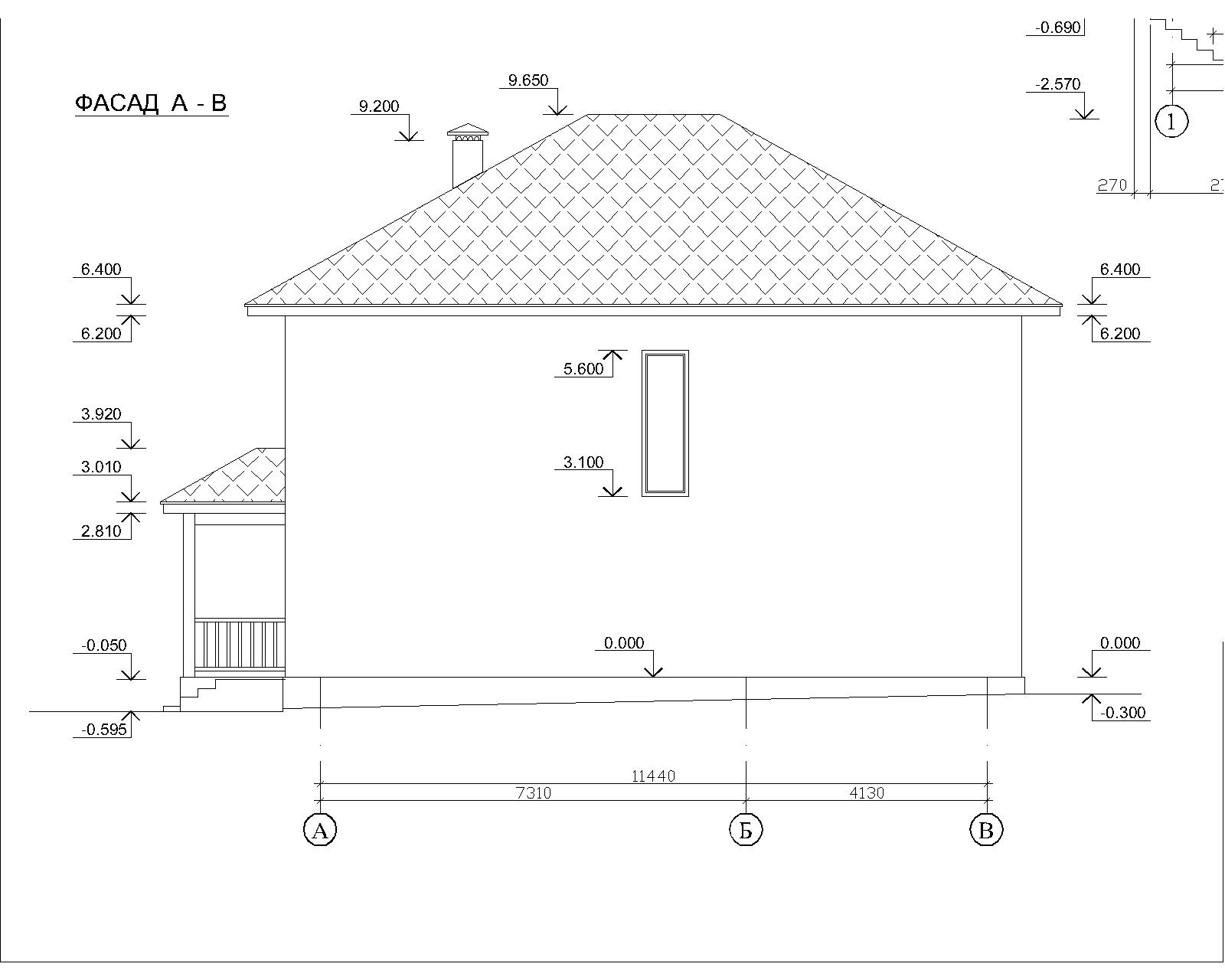

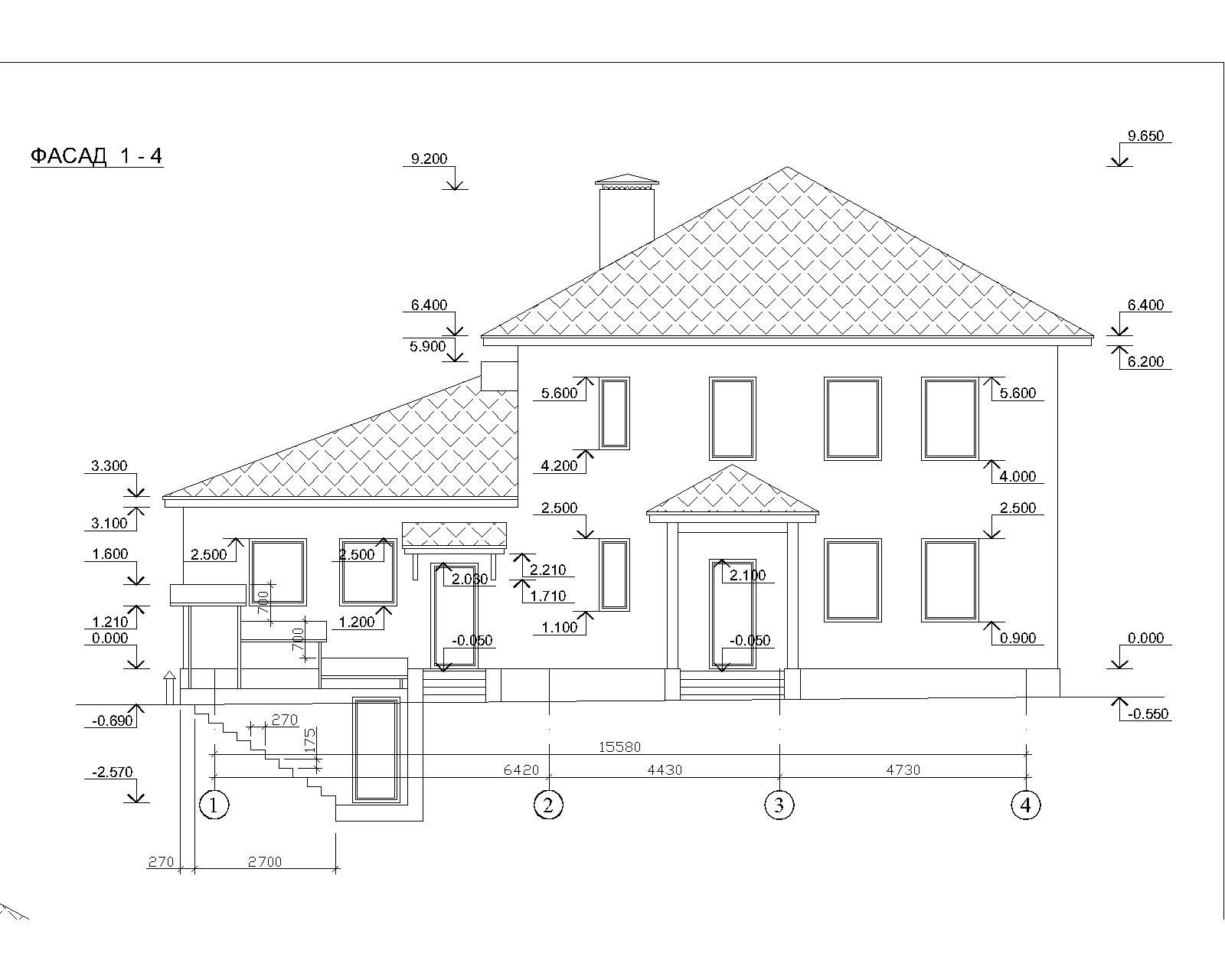

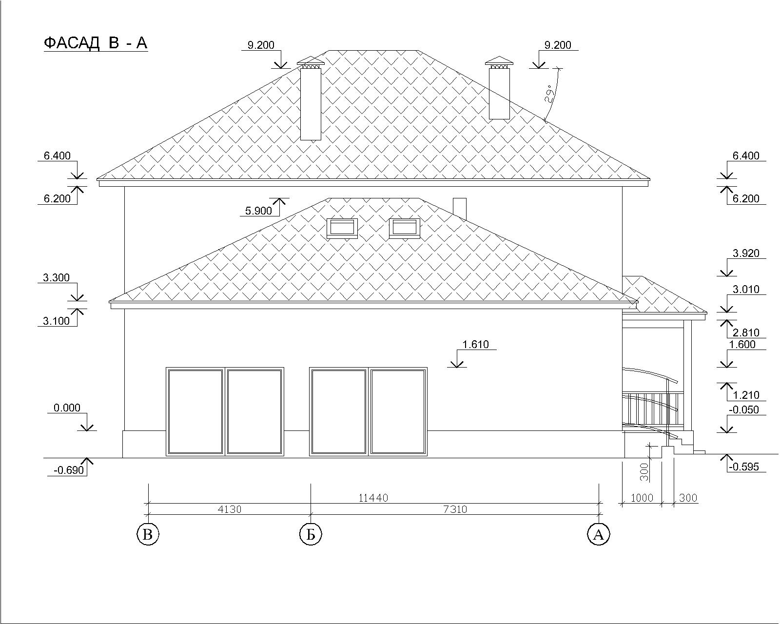

irina1969 Опубліковано: 10 квітня 2013 Поділитись Опубліковано: 10 квітня 2013 а Вы выкладывали где-то эскизы фасадов ? что- то не нашла спасибо за ветку Посилання на коментар Поділитися на інших сайтах More sharing options...
XL.pro Опубліковано: 10 квітня 2013 Автор Поділитись Опубліковано: 10 квітня 2013 а Вы выкладывали где-то эскизы фасадов ? что- то не нашла спасибо за ветку Забыл, добавляю....в конце стройки :D. На самом деле буду рад, если моя ветка поможет многим застройщикам избежать хоть каких то ошибок 3 Посилання на коментар Поділитися на інших сайтах More sharing options...

Игореха Опубліковано: 10 квітня 2013 Поділитись Опубліковано: 10 квітня 2013 Верно подметили, не акцентировал на этом внимание. При возведении стен, я отклонился от проекта, они были подняты 1-й и 2-й этажи на 13 см (2 кирпича). . Да я больше про горизинтальную порядовку Там где 4 окна, в створе левых окон не полные кирпичи с прирезкой. Можно было разойтись с кратностью 0,5 кирпичей, добавив (или убрав) 0,75мм на каждом вертикальном шве. Но прирезали и в порядовке место вертикальных швов каждого ряда не совпадает. Ну без цветного шва оно в глаза практически не бросается. А вот если решите расшить шов контрастным пигментом, то будет очень заметно. Посилання на коментар Поділитися на інших сайтах More sharing options...
XL.pro Опубліковано: 10 квітня 2013 Автор Поділитись Опубліковано: 10 квітня 2013 крыша уже есть? какой материал? Крыша есть, о ней вечером все узнаете)))) Да я больше про горизинтальную порядовку Там где 4 окна, в створе левых окон не полные кирпичи с прирезкой. Можно было разойтись с кратностью 0,5 кирпичей, добавив (или убрав) 0,75мм на каждом вертикальном шве. Но прирезали и в порядовке место вертикальных швов каждого ряда не совпадает. Ну без цветного шва оно в глаза практически не бросается. А вот если решите расшить шов контрастным пигментом, то будет очень заметно. Игорь, я наверное туплю, что Вы имеете ввиду, ткните носом? Подрезы под окнами (выделены стрелками)? Посилання на коментар Поділитися на інших сайтах More sharing options...
Игореха Опубліковано: 10 квітня 2013 Поділитись Опубліковано: 10 квітня 2013 Подрезы под окнами (выделены стрелками)? Ну да И под, и над. По всей высоте. вертикальные швы подрезки не совпадают. В принципе, без цветного шва в глаза не бросается. Посилання на коментар Поділитися на інших сайтах More sharing options...
XL.pro Опубліковано: 10 квітня 2013 Автор Поділитись Опубліковано: 10 квітня 2013 Ну да И под, и над. По всей высоте. вертикальные швы подрезки не совпадают. В принципе, без цветного шва в глаза не бросается. 2 по 0,5 в глаза бросаются больше, чем по 0,75 ... это было осознанное решение) Самое интересное, как не считай, а подрезать кирпич будешь всегда, в том или другом месте. Я хотел сделать белый шов, но не решился, ездил с бригадой на ихний объект в Хотове (там клинкер Керамейя, немного темнее, чем у меня), так вся кривизна заметна больше... Посилання на коментар Поділитися на інших сайтах More sharing options...
Игореха Опубліковано: 10 квітня 2013 Поділитись Опубліковано: 10 квітня 2013 2 по 0,5 в глаза бросаются больше, чем по 0,75 ... это было осознанное решение) Самое интересное, как не считай, а подрезать кирпич будешь всегда, в том или другом месте. Не-а. 0,5 не надо подрезать Он уходит на угол. ;) У меня снечала тоже порядовка не сходилась на 3-4см, если считать "в лоб". Померяли длину стен, поделили, вычислили кратность и добавили на вертикальных швах в пределах ОДНОГО миллиметра. И ни на одной стене нет подрезки ПС 0,75мм - это было про толщину вертикального шва (прибавка к толщине) ППС. Но при этом естественно накладываются некоторые ограничения на ширину и местоположение оконных проемов Ширина должна быть кратна 0,5 кирпича. Ну и "центровка" окна на стене тоже кратна 0,5 кирпича Т.е. кратна 12 см. Не вижу ничего страшного, даже имея на руках проект. При кратности 12см, "погрешность" размеров ширины и центровки проемов, составит всего 6 см ;) Посилання на коментар Поділитися на інших сайтах More sharing options...

Игореха Опубліковано: 10 квітня 2013 Поділитись Опубліковано: 10 квітня 2013 Извините, в рабочее время захожу "налетами" ..на пару минут, сбросьте мне фото своей стены ... можно в приват, чтобы не засорять тему..... хотя, может и другим будет интересно.... Тю... Дык этих фотографий уйма, и в теме тоже. Листнул свою тему, первое что попалось www.stroimdom.com.ua/forum/showpost.php?p=1259352&postcount=524 Поищу, есть и ближе ракурс, но и тут видно На самом деле никаких хитростей, кроме тех, о которых я говорил по поводу проемов. Ну да что уже думать... коробка стоит. Главное - не придумайте вдруг расшивать швы контрастным ;) Никто и не заметит Добавлено через 2 минуты Сижу и думаю, что-то быстро закончил рассказ о возведении 2-го этажа... Это нормально:D Вот если бы вы каждые несколько дней, по горячим следам, выкладывали отчет, то получилось бы гораздо дольше и пообсуждали бы А спустя время, остаются только самые яркие эмоции и впечатления. Вот и резуьтат Посилання на коментар Поділитися на інших сайтах More sharing options...

XL.pro Опубліковано: 10 квітня 2013 Автор Поділитись Опубліковано: 10 квітня 2013 ю... Дык этих фотографий уйма, и в теме тоже. Листнул свою тему, первое что попалось ...На самом деле никаких хитростей, кроме тех, о которых я говорил по поводу проемов. Ну да что уже думать... коробка стоит. Главное - не придумайте вдруг расшивать швы контрастным :wink: Никто и не заметит:drinks: Посмотрел еще раз свое и Ваше фото, у меня так сделать нельзя было... 1-й ряд кирпичей (которые вертикально) не сместить, они выпирают на 8 см от фундамента (5 см утеплитель + 3 см плитка и раствор), 2-ряд не сместишь на 0,25 (условно), чтобы получилось 0,5 ..... Вот если бы вы каждые несколько дней, по горячим следам, выкладывали отчет, то получилось бы гораздо дольше и пообсуждали бы А спустя время, остаются только самые яркие эмоции и впечатления. Вот и резуьтат Я не в плане того, чтобы обсудить стройку ... может что-то пропустил, какая то есть неясность, неточность... Ладно темы раздела "Как мы строимся" .... а есть и профильные темы, к примеру в разделе "Электричество" .... по 50 страниц, читаешь и удивляешься, 80% информации можно смело удалить, полная ерунда, споры и разговоры не о чем ... тем более с подстрекателями, таковых хватает везде. Каждый день после стройки приезжал в 21-22 вечера...когда тему вести то? Старался еще и жене уделить внимание!! но ведь Ваша ветка не об этом, верно? верно) Посилання на коментар Поділитися на інших сайтах More sharing options...
Игореха Опубліковано: 10 квітня 2013 Поділитись Опубліковано: 10 квітня 2013 (змінено) Посмотрел еще раз свое и Ваше фото, у меня так сделать нельзя было... 1-й ряд кирпичей (которые вертикально) не сместить, они выпирают на 8 см от фундамента (5 см утеплитель + 3 см плитка и раствор), 2-ряд не сместишь на 0,25 (условно), чтобы получилось 0,5 ..... верно) Навернрое я путанно написал пояснения по поводу порядовки Ибо ваш первый ряд никак не касается порядовки всех остальных. Первый ряд будет там где он есть. Никаких трудностей. Просто надо было вертикальные швы сделать не... 8мм (например), а 8,75мм. Поясняю на примере в цифрах У вас длина стены 1045см. (допустим) И каменщики (извините, но бестолковые каменщики) начинают гнать ряд. Не важно с какой стороны, обычно в двух сторон от углов). И где-то ряд не сходится на целом количестве кирпича. Тупо отрезают кусок кирпича и вы становитесь заложником подрубанных кирпичей в каждом ряду. В реалиях это выглядит так. Кирпич 25см. Верт.шов 1см. Итого имеем 39 целых кирпичей по 25 = 975см 38 швов по 1 = 38 см. 1 половинка (на угол) = 12 см + 1 см на еще один шов. 1 обрубок 18 см + 1см на еще один шов. Это ваш случай В моем случае это выглядело бы так. (1049+1)/26 = 40,385 кирпичей на ряд. "Не пляшет". Не беда. можно сделать двумя способами. 1. взять 40 целых + 1 половинку. При этом имеем 40 вертикальных швов. Итого. (1049-(40*25+1*12))/40 = 9,25мм/шов. 2. взять 40 целых без половинки. При этом имеем 39 вертикальных швов. Итого. (1049-(40*25))/39 = 12,5мм/шов. Дальше только выбрать остается, как лучше стыковать на углах. Надо разложить порядовку по всему периметру и выбрать оптимальный вариант Предпочтительнее конечно первый вариант. Змінено 10 квітня 2013 користувачем Игореха 2 Посилання на коментар Поділитися на інших сайтах More sharing options...
XL.pro Опубліковано: 10 квітня 2013 Автор Поділитись Опубліковано: 10 квітня 2013 Навернрое я путанно написал пояснения по поводу порядовки Ибо ваш первый ряд никак не касается порядовки всех остальных. Первый ряд будет там где он есть. Никаких трудностей. Просто надо было вертикальные швы сделать не... 8мм (например), а 8,75мм. Теперь разжевали, как для "одаренных" ... теоретически это сделать можно, а практически - не знаю. Длинна этой стороны стены порядка 18 м, да и квадраты есть на 7 мм, 8 мм..... к примеру 8,75 мм - нет. Это все условно, но спасибо, я понял, что Вы имели ввиду. Посилання на коментар Поділитися на інших сайтах More sharing options...
Игореха Опубліковано: 10 квітня 2013 Поділитись Опубліковано: 10 квітня 2013 Теперь разжевали, как для "одаренных" ... теоретически это сделать можно, а практически - не знаю. Длинна этой стороны стены порядка 18 м, да и квадраты есть на 7 мм, 8 мм..... к примеру 8,75 мм - нет. Это все условно, но спасибо, я понял, что Вы имели ввиду. Ну квадрат обычно на горизонтальный шов кладут, да и то он больше для растворной постели служит ограничителем. А вертикальные швы лучше контролировать визуально по отвесу. Ибо любой кирпич имеет отклонения по длине. И если просто по пруту вертикальные швы делать, то в конце ряда может ждать неприятный сюрприз - вертикальные швы одного ряда уйдут на +- пару сантиметров от швов нижних рядов Посилання на коментар Поділитися на інших сайтах More sharing options...
