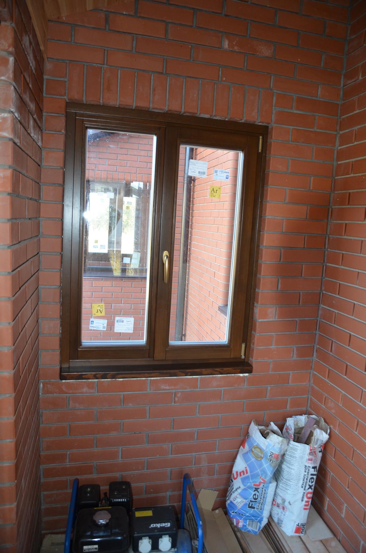

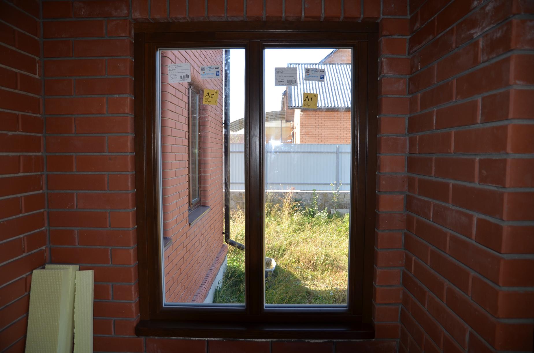

Золотые тамбура.
Захотелось родителям при входе в дом и летнюю кухню построить тамбура, при суммировании всех расходов на их построение (стены, крыши, окна, двери) получается приличная сумма, есть ли смысл?! Понимаю, что не все и не всегда измеряется деньгами.
Окна
В целях мнимой экономии, зная размеры 4-х оконных проемов, решил сравнить стоимость пластиковых окон Rehau (ламинированных в коричневый цвет) и деревянных от "Ненашевых". Экономия составила ровно 10% (просчитывали два разных дилера).

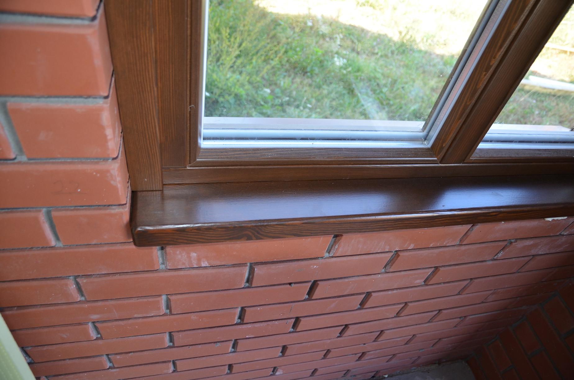

Вместе с окнами заказали деревянные подоконники и накладки для скрытия пены после монтажа.

Окошки супер.
Окна красивые, но у меня немного другие цифры, естественно на момент установки год назад:
Рехау ламинированные в массе и дерево сосна от Ненашевых, функционал там и там примерно одинаков на 99%.
Рехау-1 окно 1580*1580=4320гр.
Ненашевы-1 окно 1580*1580=6015гр.
Итого разница=1695гр. либо 28,2%

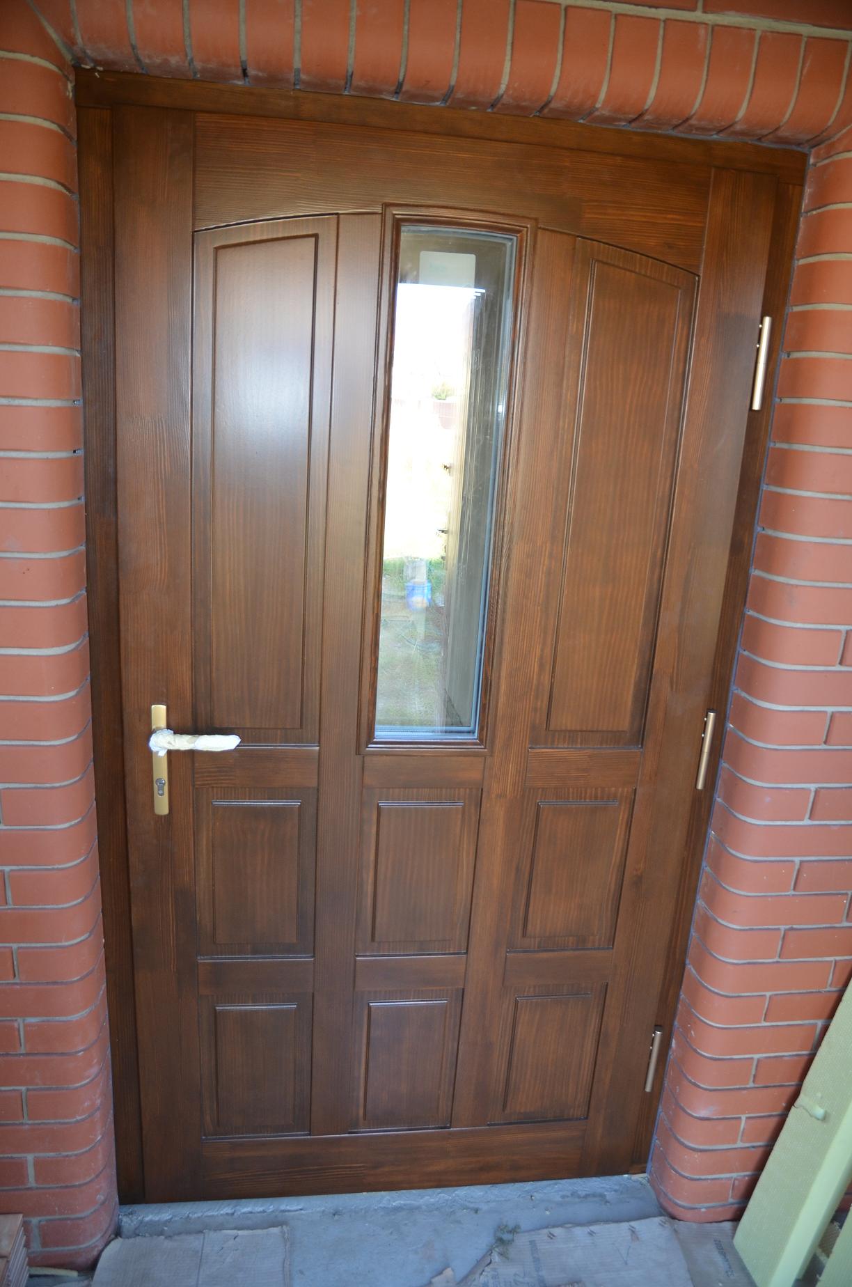

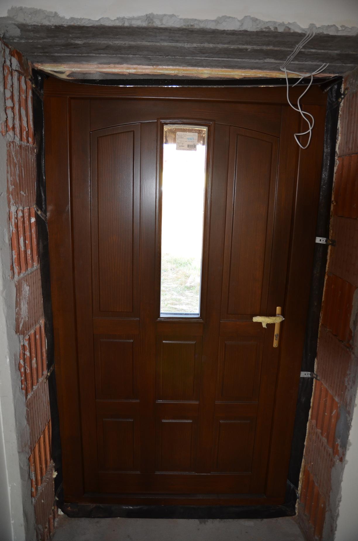

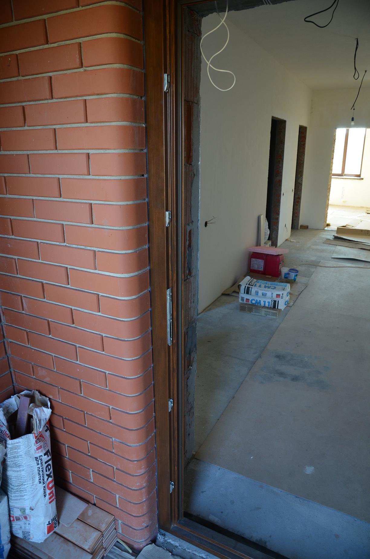

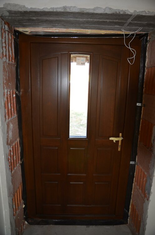

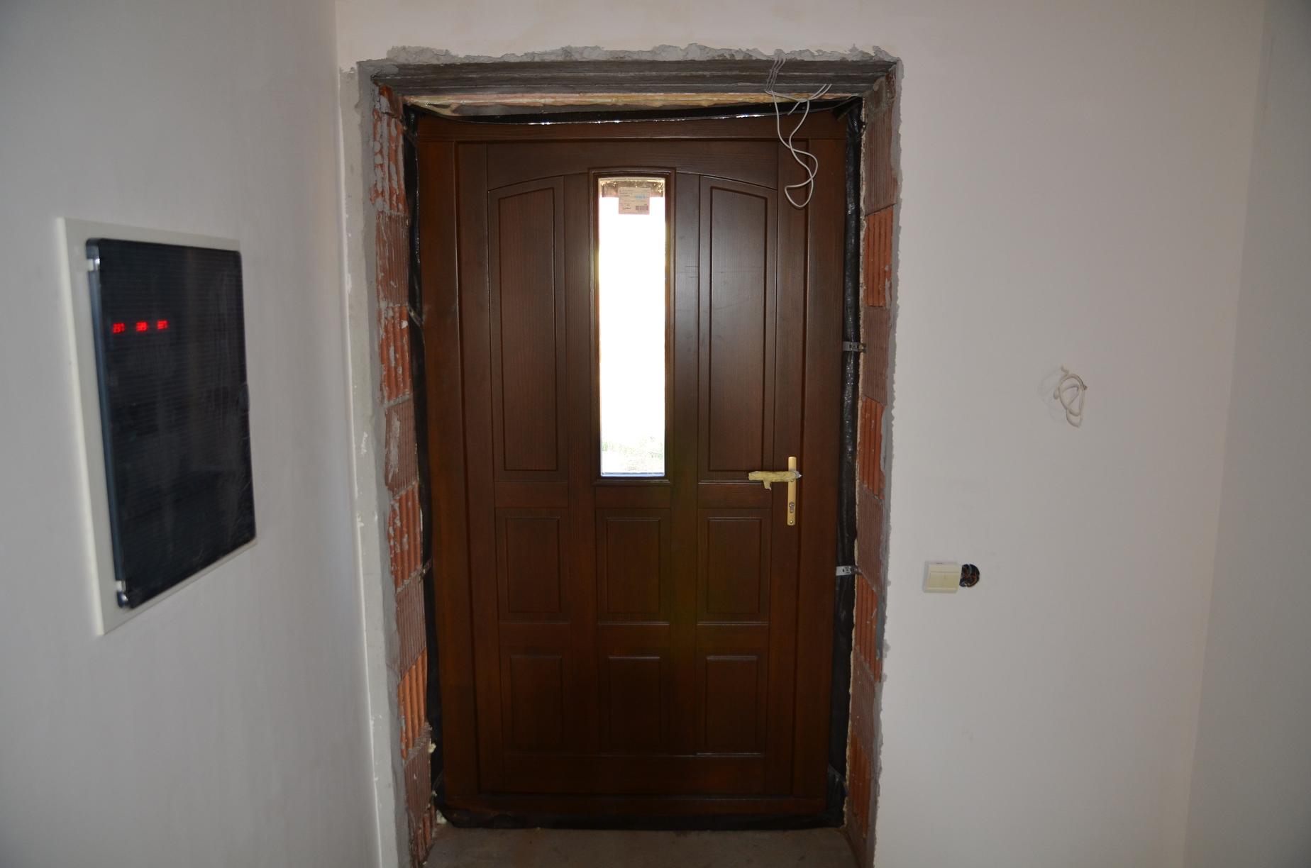

Входные двери
Рассматривал три типа дверей:
1. Металлические двери (их еще называют броне)
2. Деревянные двери
3. Финские двери fenestra
Я больше бы никогда не выбрал нестандартную ширину дверного проема, которая составляет 1,15 м и ведет к удорожанию дверей на 20-40% (в зависимости от производителя). Что в оконных, что в дверных проемах "вылазит" четверть кирпича от 2 до 7-8 см, поэтому коробка тех же дверей толще стандартной в 2 раза, а это (помимо цены) является дополнительным мостикам холода.
Металлические двери с толстой рамой + 2-х сторонний МДФ + пленка Venorit + два замка: Cisa с перекодировкой и mul-t-lock 7*7 = X грн
Двери fenestra нестандартного размера + расширители + 2 мес.ожидания (и это все в коричневом цвете) + 1 замок = X грн
Деревянные двери (с толстой деревянной коробкой) + 1 замок = X + 2000 грн
Основным критерием при выборе любых материалов для меня является теплопроводность (при адекватной цене), поскольку стоимость всех типов дверей приблизительно одинаковая, то:
- металлические двери не подходили;
- финские двери нужно было ждать минимум 2-2,5 мес., а маляры просили поскорее установить подоконники и двери;
- выбрал деревянные двери из массива сосны, дубовые не по карману, хотя намного лучше.

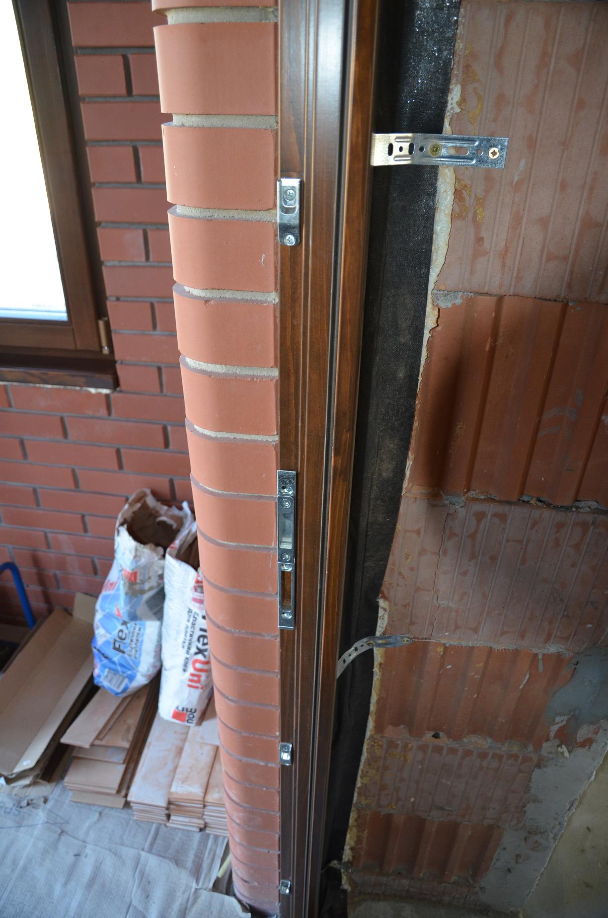

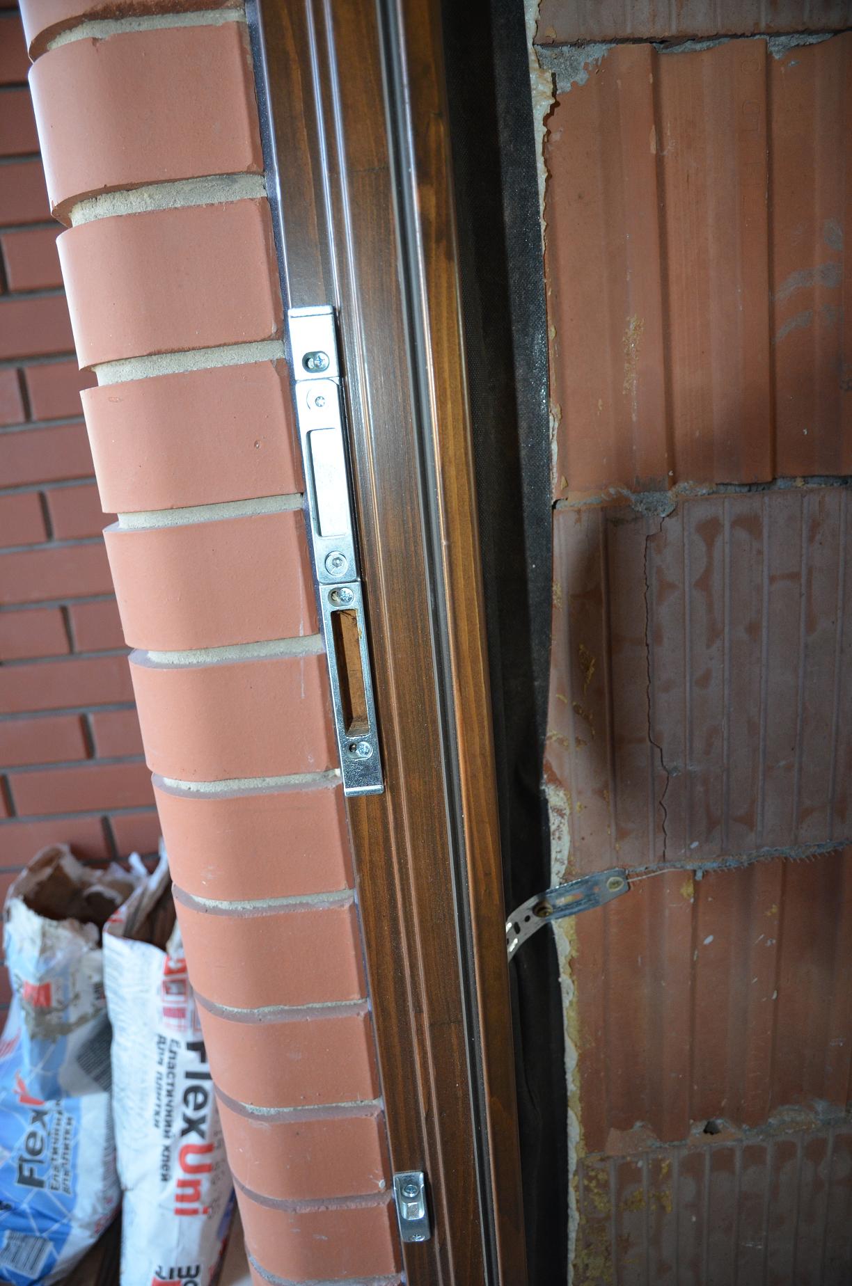

Двери отличные, недостаток один: они закрываются по оконной технологии, замок, что есть, что нету, а когда увидел, что его цилиндр ТМ Imperial - дешевый китай - ужаснулся.
Позже к ситуации подошел с юмором: захотел теплую дверь - получил! :D:D:D.
p.s. Я прекрасно понимаю, что в частный дом проникают через окна, и замки не столь важны, но все же)))) В моем случае, будет еще одна входная дверь в тамбур, и черт побери, опять нестандартного размера .....

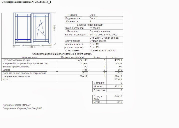

Не это цена со скидкой 20% была:smile:
20% никому не даем скидки - кроме родственников (подтверждение - Ваш расчет стоимости окна в приложенном файле).
Обычно при переезде в дом все меняют сердцевину, чтобы были новые ключи и только у проживающих.
К дверям бы еще ковочку заказать - была бы красота.

спецификация 25.08.xls
Извиняюсь скидочка была 15%, но порядок цифр в разнице стоимости не изменился:beer:

Я против входных деревянных дверей в частном доме:
1) дороже металлических;
2) чаще рекламации;
3) по-любому будут пытаться проникнуть через дверь, значит расковыряют;
4) покрытие требует обновления;
5) ... .
Игори - СТОП, давайте лучше об окнах, дверях ... стройке только не о коробке передач, плиз.
Йехх... тады мы пошли. стройка за целый день и так в печенках сидит:pardon:
А тебе шо, даже в 10 вечера, в субботу, стройки не хватает? :D
2) чаще рекламации;
5) ... .
Совсем другое дело.
1) По цене + 2000 грн от стоимости металлических.
2,4) Рекламация, обновление покрытия - время покажет ....
3) по-любому проникнут через окна :)))))

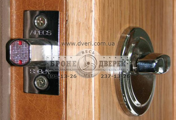

Вчера забыл дописать. Из-за того, что двери закрываются по "оконной технологии", в них нельзя установить задвижку (фото), имею ввиду скрытую, чтобы из двери был виден только "барашек". Повторюсь, в моей ситуации не критично, поскольку будет еще входная дверь в тамбур.... вот в нее этот "барашек" и установится.
