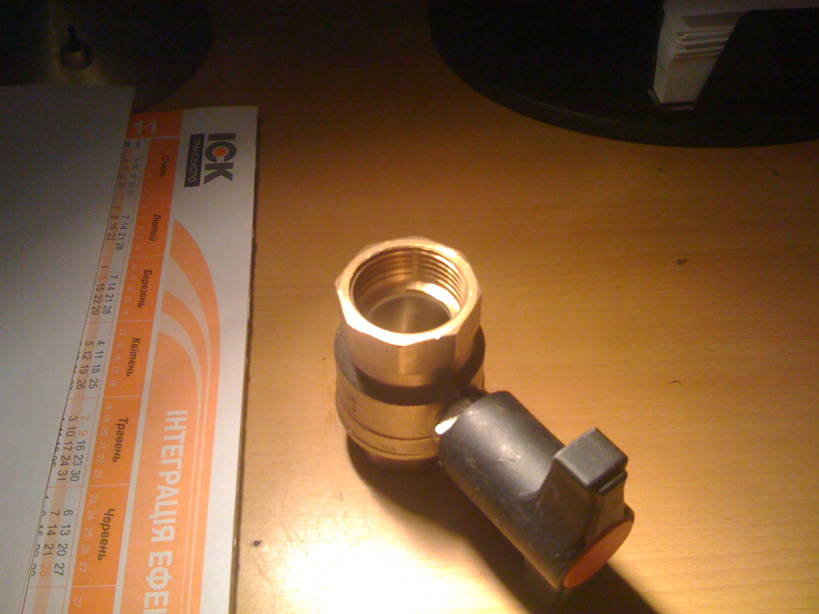

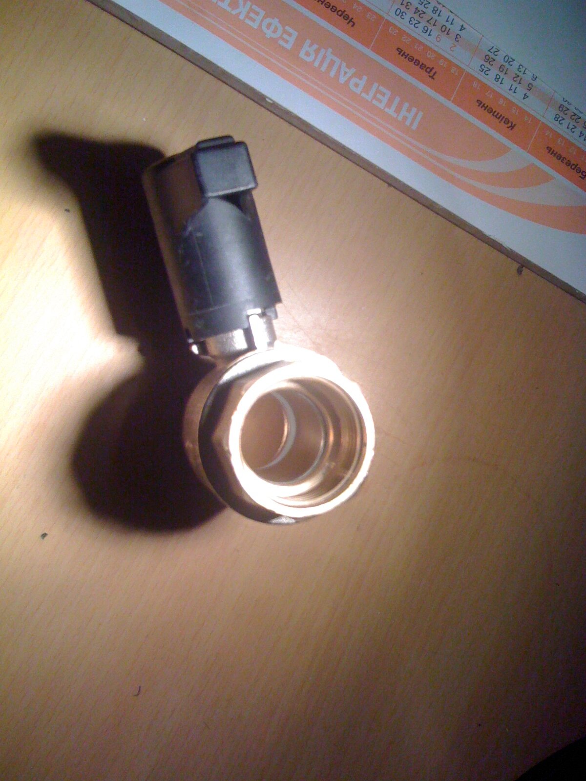

Fluffy Dragon Опубліковано: 2 квітня 2013 Поділитись Опубліковано: 2 квітня 2013 С ваших слов лучше взять валтек вместо фадо? Или джакомини? я как-то взял джакомини обычный несколько штук, покрутил в руках - и обменял на валтек. Вроде очень добротно, но дырки в шаре мне не понравились. Бугатти тоже не понравились, у всех кранов - неровно стоит шар, за такие деньги допиливать напильником не хочу. Дюймовый валтек тугой, 3/4 и 1/2 совершенно нормальные добротные краны. Фадо и компания это чистый китай на заказ непонятных украинских фирм. Валтек - китай на заказ крупной российской фирмы с огромным оборотом, вроде бы номер 1 в России по такому оборудованию, уже много лет на рынке. краны миллионами наверное заказывают. Т.е. если стоит выбор "фадо и прочая шелопонь" или "валтек" - однозначно валтек. 1 Посилання на коментар Поділитися на інших сайтах More sharing options...
K_Serega Опубліковано: 2 квітня 2013 Поділитись Опубліковано: 2 квітня 2013 Вроде очень добротно, но дырки в шаре мне не понравились Можно поподробнее о дырках Посилання на коментар Поділитися на інших сайтах More sharing options...
B.S.V. Опубліковано: 2 квітня 2013 Поділитись Опубліковано: 2 квітня 2013 И о неровно стоящих шарах. 1 Посилання на коментар Поділитися на інших сайтах More sharing options...
Interso Опубліковано: 2 квітня 2013 Поділитись Опубліковано: 2 квітня 2013 И о неровно стоящих шарах. Это типа шар стоит немного под наклоном 1 Посилання на коментар Поділитися на інших сайтах More sharing options...
Fluffy Dragon Опубліковано: 5 квітня 2013 Поділитись Опубліковано: 5 квітня 2013 Можно поподробнее о дырках будете в эпике - внимательно рассмотрите краны Джакомини изнутри. Насчет бугатти - шар при открытии стоит неровно, несоосно с отверстием. Мне принесли несколько кранов, все они были с такими дефектами. Краны дорогие. Вроде можно напильником подпилить упор для ручки. Об этом тоже писалось на форумах как о массовой болячке, оказалось - правда. Имхо - в частном доме можно ставить любые краны, кроме цинковых чего душа пожелает. Я пользовался в стройке Валтеком, FIV, Slovarm, Ferro, китайским Арко и несколькими нонеймами В квартиру десять раз подумал бы, что ставить. 10 лет назад сантехники поставили два Ferro 1/2, стоят без проблем, не закисают. FIV, Slovarm, Джакомини - очень мягкие, как мне кажется - в ответственных местах это не очень хорошо, значит - "мягкое" уплотение, которое может сдать. Сейчас бы в _квартиру_ сознательно купил валтек. (ссылка устарела) Далее переходим к шаровым латунным кранам у которых отсутствует стенка в днище паза шара или эта стенка попросту Фольга, от которой через год уже ничего не остаётся и шар также становится сквозным. Есть сквозное отверстие снизу шара у некоторых производителей. Бог миловал и таких производителей децл в наше время. У всех добротные стенки в днище паза шара и никаких отверстий снизу. Пальму первенства дырявых шаров(как я их называю)или шары-помойка возглавляет Джиакомини. Вот у них в разных сериях достаточно таких шаров с пазами: Либо целиком сквозное отверстие в пазу шара или фольга в днище паза шара. В своё время по этому поводу Официальный представитель Джиакомини в России(Фамилию не буду писать) пытался дурку прогнать,но не получилось,потому как я ему по полочкам всё разложил,показал и рассказал. Подобные шаровые краны с такими дырявыми пазами давольно быстро выведут кран из работы. Они быстро закиснут,дело лишь времени и качество воды. Да и не только закисание но и другие могут быть проблемы с кранами у которых сквозное отверстие в пазу шара или снизу шара. 1 Посилання на коментар Поділитися на інших сайтах More sharing options...

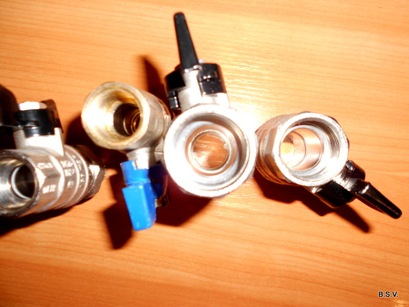

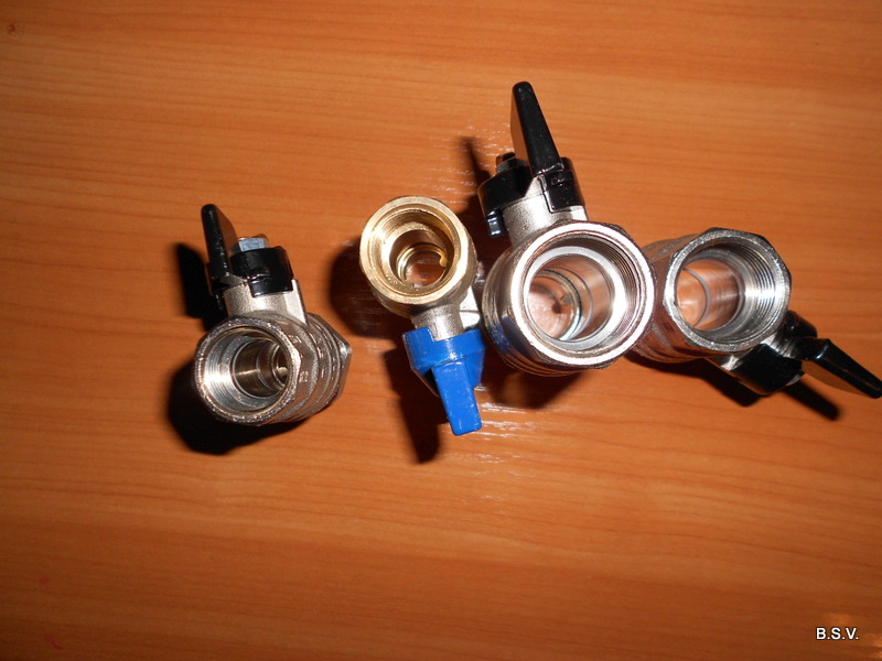

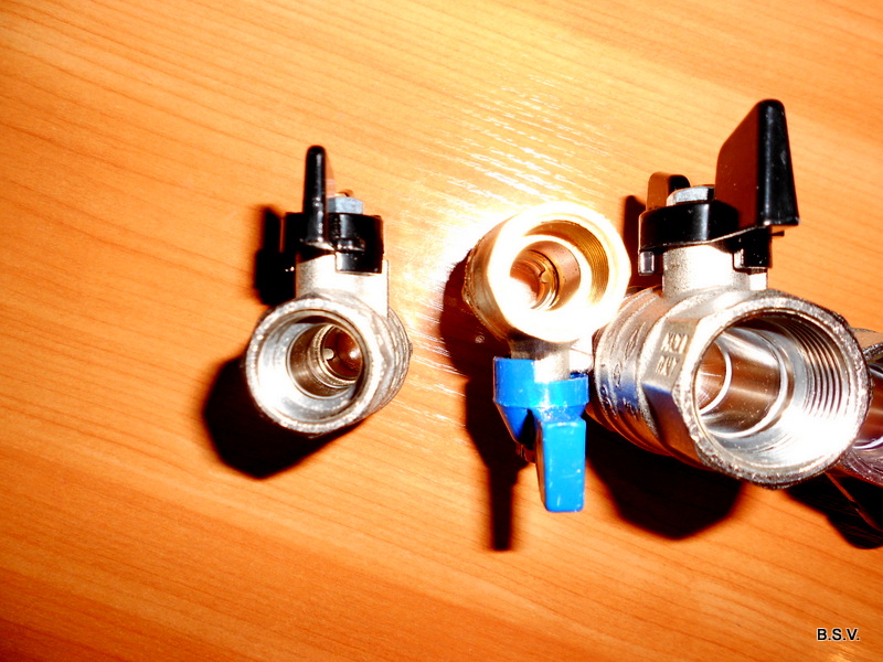

B.S.V. Опубліковано: 5 квітня 2013 Поділитись Опубліковано: 5 квітня 2013 Бугатти - в магазинах не видел, хз где настоящий, шары кривые. Специально сходил к машине. Шары кривые? Не заметил. Наверное Вы смотрели не там, и не то. Фив, если бы не длинные ручки (не везде прокручивается) брал бы с удовольствием, что и делаю, когда есть место. 3 Посилання на коментар Поділитися на інших сайтах More sharing options...
