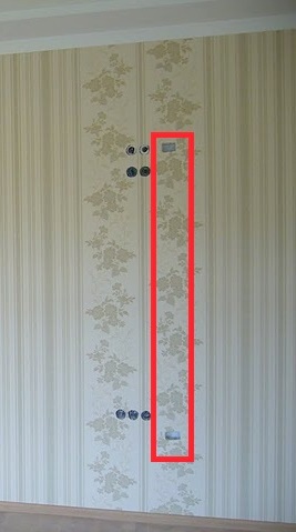

Al_new Опубліковано: 10 лютого 2013 Поділитись Опубліковано: 10 лютого 2013 Подскажите как правильно смонтировать в стене проход для кабелей для подключения к ТВ. Хочу иметь возможность включая ТВ в розетку и подключая к нему разную аппаратуру проводить кабеля в стене, т.е. между розетками, которые будут размещены за невысокой тумбой и ТВ должна быть просто стена ( без коробов). Насколько я понимаю, обычно там монтируют трубу. Может у кого есть схемы приблизительные такой конструкции или кто уже делал такое? Телевизор будет висеть на стене 1,5 м от пола. Розетки размещены на расстоянии 0,3 м от пола. Помогите советом Посилання на коментар Поділитися на інших сайтах More sharing options...

Сергей-ASSA Опубліковано: 10 лютого 2013 Поділитись Опубліковано: 10 лютого 2013 скопировала себе в копилку из ветки valya_bes в стене квадратная труба для вентиляции Делаю так же. Использую электрический кабель-канал, завожу перед малярными работами заподлицо со стенкой (уже выровненной), армирую сеткой. (стараюсь что бы слой шпаклевок на коробе был минимальный, но хорошо армированный) Розетки размещаю как на фото, канал ставлю сразу справа от подрозетников. Отверстия сразу не делаю. Потом, на любой удобной высоте их можно сделать пером по дереву. Не вижу смысла делать много розеток сверху: 1 питание и кабель TV 2 Посилання на коментар Поділитися на інших сайтах More sharing options...

Al_new Опубліковано: 10 лютого 2013 Автор Поділитись Опубліковано: 10 лютого 2013 Делаю так же. Использую электрический кабель-канал, завожу перед малярными работами заподлицо со стенкой (уже выровненной), армирую сеткой. (стараюсь что бы слой шпаклевок на коробе был минимальный, но хорошо армированный) Розетки размещаю как на фото, канал ставлю сразу справа от подрозетников. Отверстия сразу не делаю. Потом, на любой удобной высоте их можно сделать пером по дереву. Не вижу смысла делать много розеток сверху: 1 питание и кабель TV Какой ширины и глубины этот канал? В него можно пропускать кабель с вилкой? Как затягивать вилку снизу вверх? Ну уж простите что много вопросов:D Посилання на коментар Поділитися на інших сайтах More sharing options...
Сергей-ASSA Опубліковано: 10 лютого 2013 Поділитись Опубліковано: 10 лютого 2013 Какой ширины и глубины этот канал? В него можно пропускать кабель с вилкой? Как затягивать вилку снизу вверх? Ну уж простите что много вопросов:D Не помню точно, обычно ставлю около 75*40мм. Часто телики вешают на монолитных стенах, а штрабы бить на глубину.... ну просто неохотоа. 40мм вполне хватает. Перо беру 25мм - хватает чтобы поймать и вытащить кабель HDMA. У себя дома кабель-канал проложил к плинтусу а также протянул 32 гофру с протяжкой к рабочему месту с компом + кинул витую к домофону (думаю на лет 10 перестраховался) :-D 1 Посилання на коментар Поділитися на інших сайтах More sharing options...

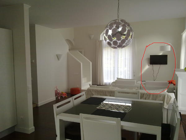

SHeh Опубліковано: 12 лютого 2013 Поділитись Опубліковано: 12 лютого 2013 Технологии будущего :D:D:D:D:D:D А что можно придумать вместо автомата, что-бы всю эту ахомурдию из 8 розеток выключать? Я, звісно вибачаюся, але ця красота з Вашого альбома: Посилання на коментар Поділитися на інших сайтах More sharing options...
Сергей-ASSA Опубліковано: 12 лютого 2013 Поділитись Опубліковано: 12 лютого 2013 Я, звісно вибачаюся, але ця красота з Вашого альбома: Очень рад что мои альбомы просматривают, но кабель-канал там таки присутствует. Телик ставился позже, и заказчик даже не знал о нем. Сейчас кабеля спрятаны, специально для вас сделаю фото (только чуток позже). Посилання на коментар Поділитися на інших сайтах More sharing options...
SHeh Опубліковано: 14 лютого 2013 Поділитись Опубліковано: 14 лютого 2013 Очень рад что мои альбомы просматривают, но кабель-канал там таки присутствует. Телик ставился позже, и заказчик даже не знал о нем. Сейчас кабеля спрятаны, специально для вас сделаю фото (только чуток позже). Та ладно, верю Посилання на коментар Поділитися на інших сайтах More sharing options...
