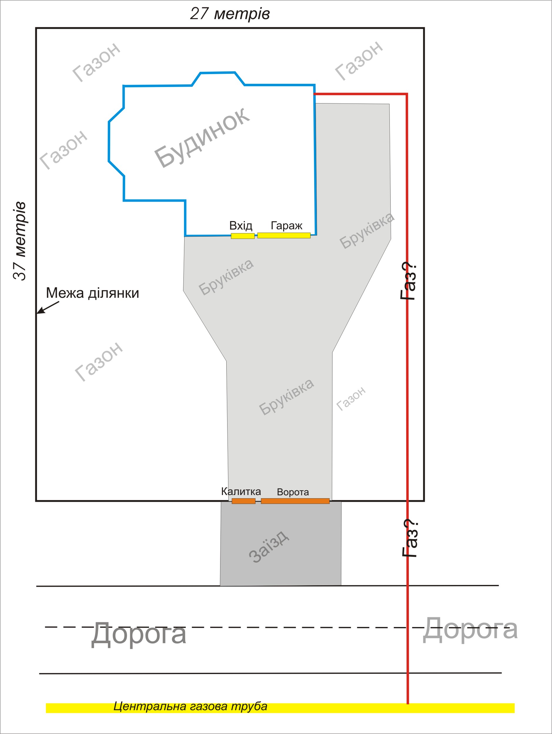

Sharkan Опубліковано: 10 лютого 2013 Поділитись Опубліковано: 10 лютого 2013 Нужно подвести газ от центральной трубы к дому. Вопрос - как, тоесть каким путем ? Проекта пока нет. Можно ли подвести так как на рисунке ? Тоесть согласно норм и правил - так возможно, если попросить - сделает проектант так ? Просто я где-то когда-то слышал что газовики всегда хотят тянуть газ от центральной трубы к ближайшему углу дома...не знаю насколько это правда и "решается" ли этот вопрос... Посилання на коментар Поділитися на інших сайтах More sharing options...
Optimalist Опубліковано: 10 лютого 2013 Поділитись Опубліковано: 10 лютого 2013 Просто я где-то когда-то слышал что газовики всегда хотят тянуть газ от центральной трубы к ближайшему углу дома...не знаю насколько это правда и "решается" ли этот вопрос... Если никакие правила прохождения трассы не нарушаются, то можно. Прямого требования нет, но возможны косвенные причины. Например, невозможно обеспечить уклон, не выдерживаются расстояния к деревьям и столбам и т. д. Но у соседки как раз пришлось обойти дом по перемитру и ввод с другой стороны. Ясно, что при этом сложнее выдержать все условия, да и дороже. В общем, читайте ДБН В.2.5-20-2001. Там много чего интересного и до дома, и внутри дома. 1 Посилання на коментар Поділитися на інших сайтах More sharing options...
Sharkan Опубліковано: 10 лютого 2013 Автор Поділитись Опубліковано: 10 лютого 2013 (змінено) Если никакие правила прохождения трассы не нарушаются, то можно. Прямого требования нет, но возможны косвенные причины. Например, невозможно обеспечить уклон, не выдерживаются расстояния к деревьям и столбам и т. д. Но у соседки как раз пришлось обойти дом по перемитру и ввод с другой стороны. Ясно, что при этом сложнее выдержать все условия, да и дороже. В общем, читайте ДБН В.2.5-20-2001. Там много чего интересного и до дома, и внутри дома. Пересмотрел ДБН В.2.5-20-2001. Там по нрмативам расстояний до столбам и деревьев он ссылается на ДБН 360. Ну а в нем уже расстояние зависит от давлений в газопроводе. Какое давление в газопроводе подходящему к частному дому ? Змінено 10 лютого 2013 користувачем Sharkan Посилання на коментар Поділитися на інших сайтах More sharing options...

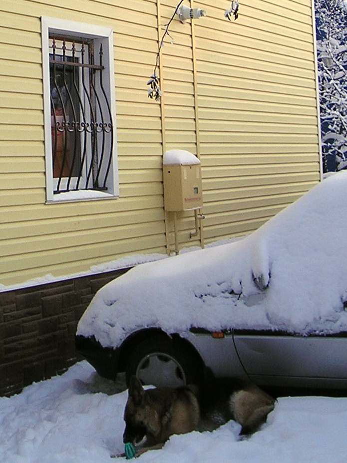

Optimalist Опубліковано: 10 лютого 2013 Поділитись Опубліковано: 10 лютого 2013 Пересмотрел ДБН В.2.5-20-2001. Там по нрмативам расстояний до столбам и деревьев он ссылается на ДБН 360. Ну а в нем уже расстояние зависит от давлений в газопроводе. Какое давление в газопроводе подходящему к частному дому ? Зависит от того, какая у Вас распределительная газовая сеть. Либо низкое, либо среднее: газопроводы низкого давления – при рабочем давлении газа до 0,005 МПа (0,05 кгс/см2) включительно. Газовые трубы идут прямо в дом. газопроводы среднего давления – при рабочем давлении газа свыше 0,005 МПа (0,05 кгс/см2) до 0,3 МПа (3 кгс/см2); на стены домов крепят шкафные ГРП, снижающие давление от среднего до низкого. У нас среднего давления (на стене ГРП, а выше - выход турбированного котла). 1 Посилання на коментар Поділитися на інших сайтах More sharing options...
