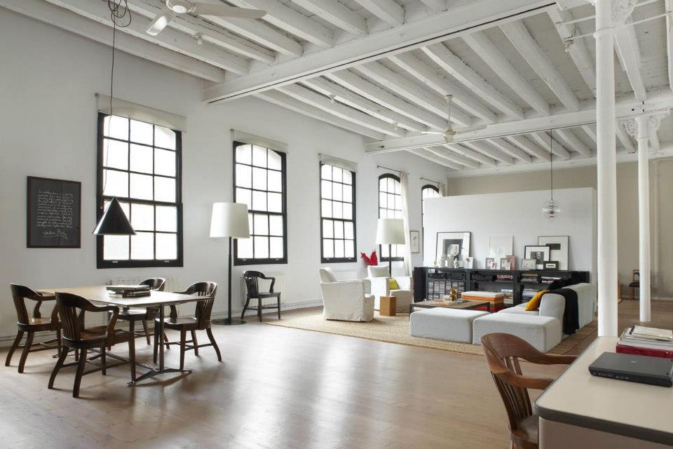

Уважаемые форумчане! Подскажите, пожалуйста решение вопроса! В спальнях на мансардном этаже хотим сделать потолок как на фото. ниже. Т.е. без отделки, уложить на балки обрезную доску , пароизоляцию, утеплитель ( мин. вата), дальше холодный чердак. Какой пирог потолка в данном случае , чтобы не бояться, что частицы базальтовой ваты попадут в жилое помещение, ведь нет внутренней отделки (гипсокартона).

У Вас и будет доска внутренней отделкой, потом покрасите, как на фото. Частицы базальтовой ваты не попадут в жилое помещение, т.к вата будет лежать на паробарьере.....
А чем закрыть вату со стороны холодного чердака, чтобы не выдувалась вата.

а как она будет выдуватся? Чем? "КудоЙ?"

Ничем.Но если очень хотите-супердиффузионной мембраной.

На фронтонах имеются маленькие окошки, которые в летний период будут открываться, чтобы сильно не нагревалось на чердаке.
