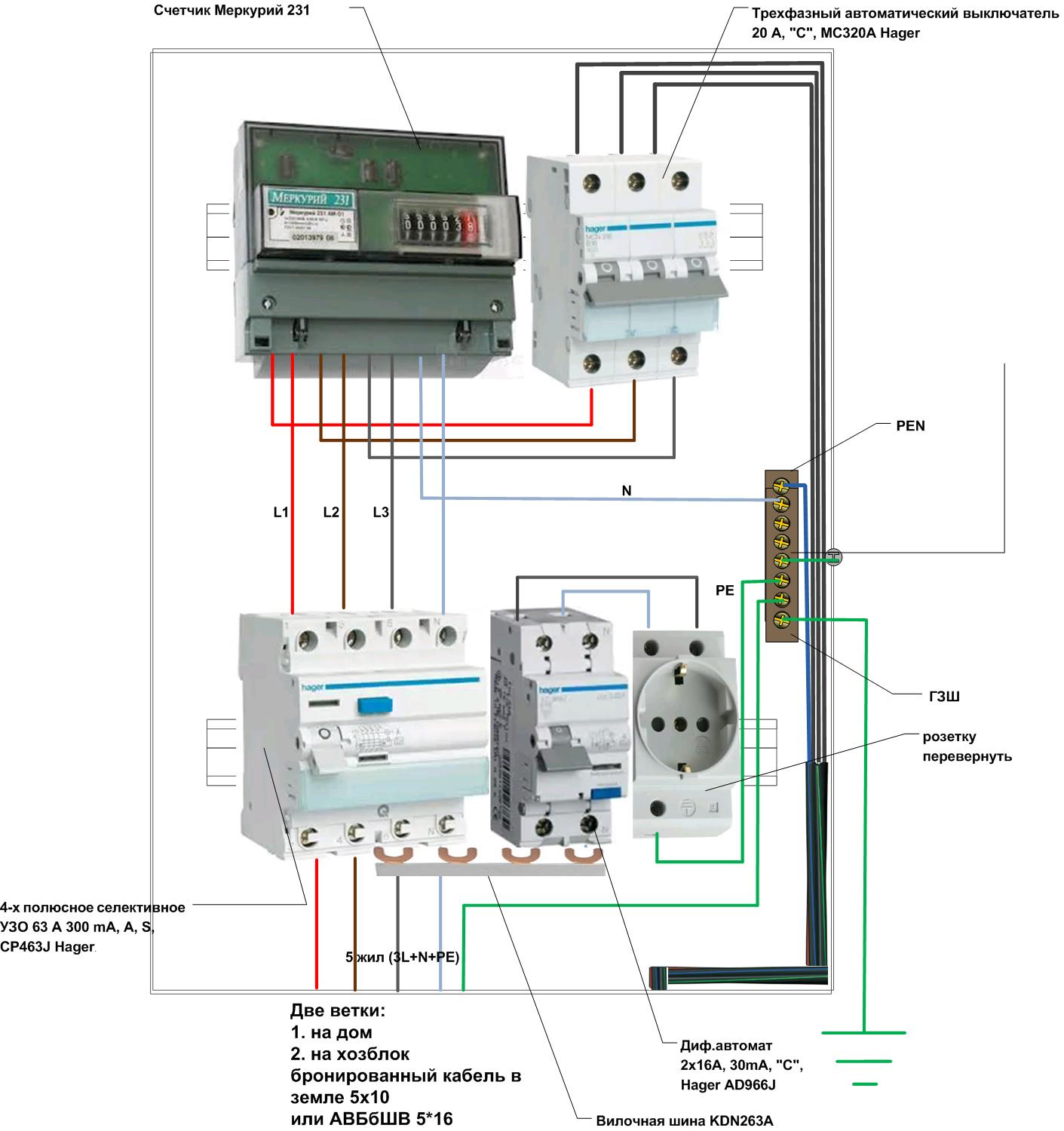

Помогите разобраться с проектом и ТУ.
nata1
такой автомат, как на ТП вам никто не даст поставить
Они запрещены?
ну сработает при 240А это что хорошо? при этом токе с вводного СИПа 4х16( у которого Ин=105 А) стечет вся изоляция на землю)
СИП то можно защитить соответствующим АВ, но уже номиналом не 20А.;)
а в данном случае, в проекте используется УЗО-ВД63 Ин=20А
Он так же не защищает кабель от перегруза.:D
nata1, почти. Шиной соединяете УЗО и ДА, а от верхних клемм ДА подключаете розетку, которую можно перевернуть. Так будет гораздо аккуратнее.
Семен Семеныч! Дошло! Розетка то у меня на Хагеровская, как я ее на шину ставить собиралась?!:fool:
Исправила.
Змінено користувачем nata1
А электрик никак не ведется на небесплатную перепаковку автоматов? Мне тоже 3 по 16А поставили, а когда стал уточнять... туда-сюда... помямлил и предложил свои перепакованные на 25А поставить. И живу теперь довольным :)
Не знаю, может и получится поставить АВ на 25А, потом будет видно по ходу дела. Хотя "жаба" сидит и квакает. А вдруг не получится, а автоматы надо покупать и на 20А и на 25, один останется невостребованным.

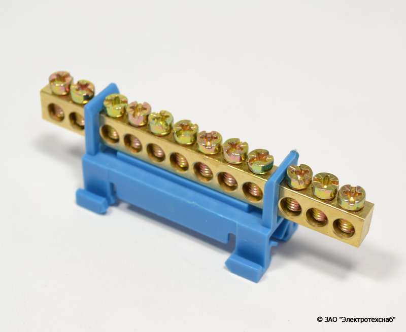

Мужчины, подскажите пожалуйста, подойдет ли в щит учета такая ГЗШ?
Шина нулевая на DIN-изоляторе типа "Стойка", выполнена из латуни. Габаритные размеры, Д*Ш*В, мм 85*23*29.
