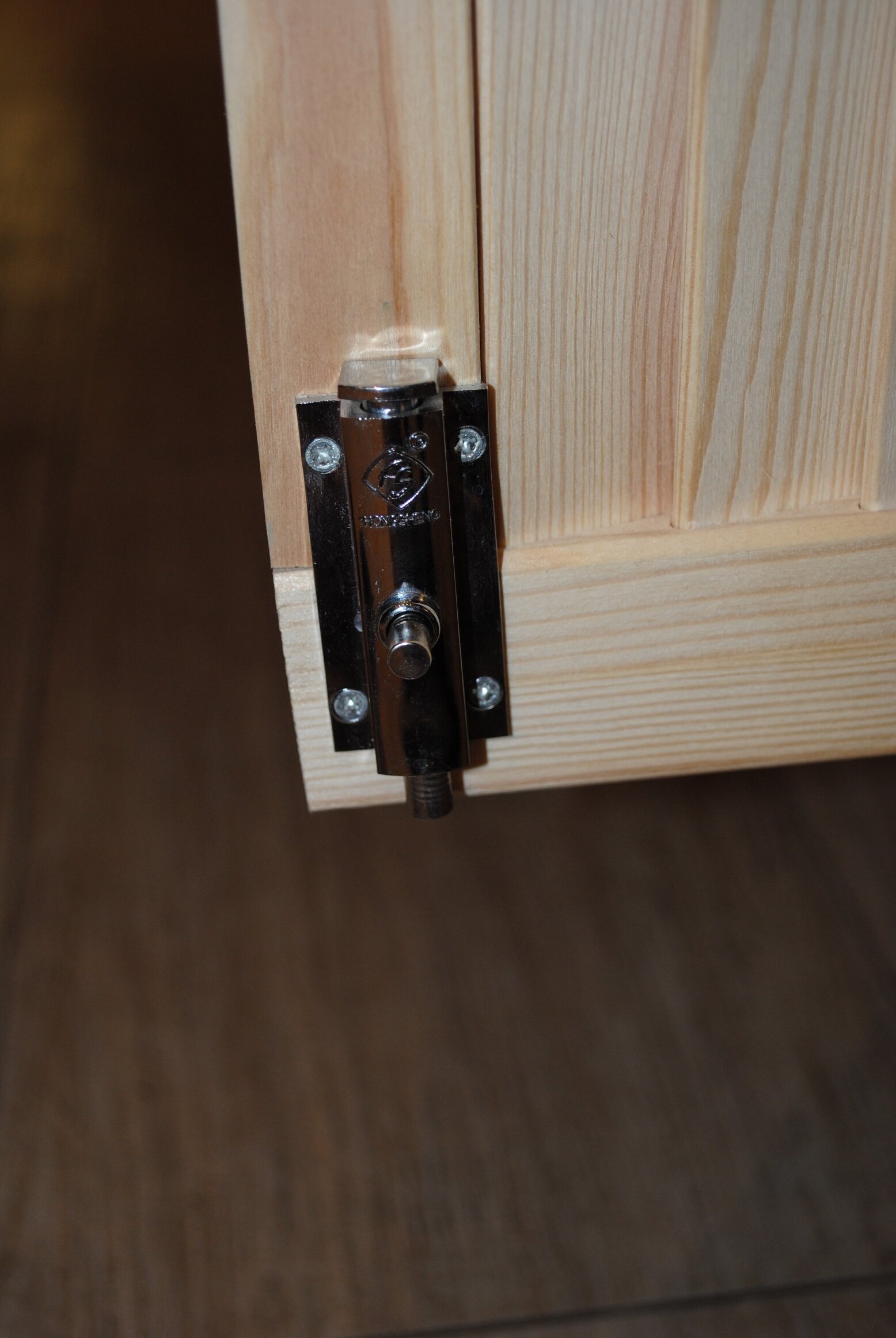

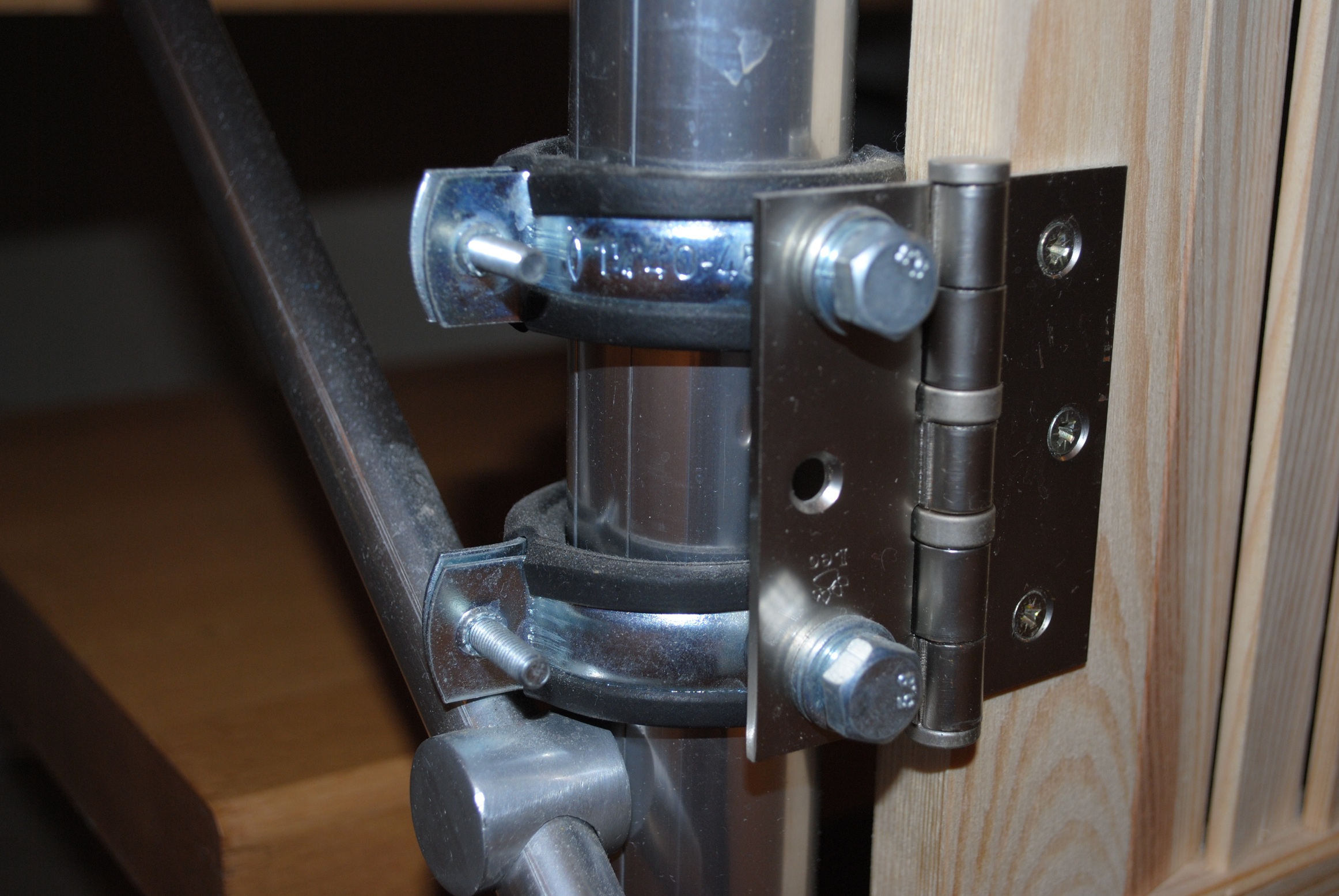

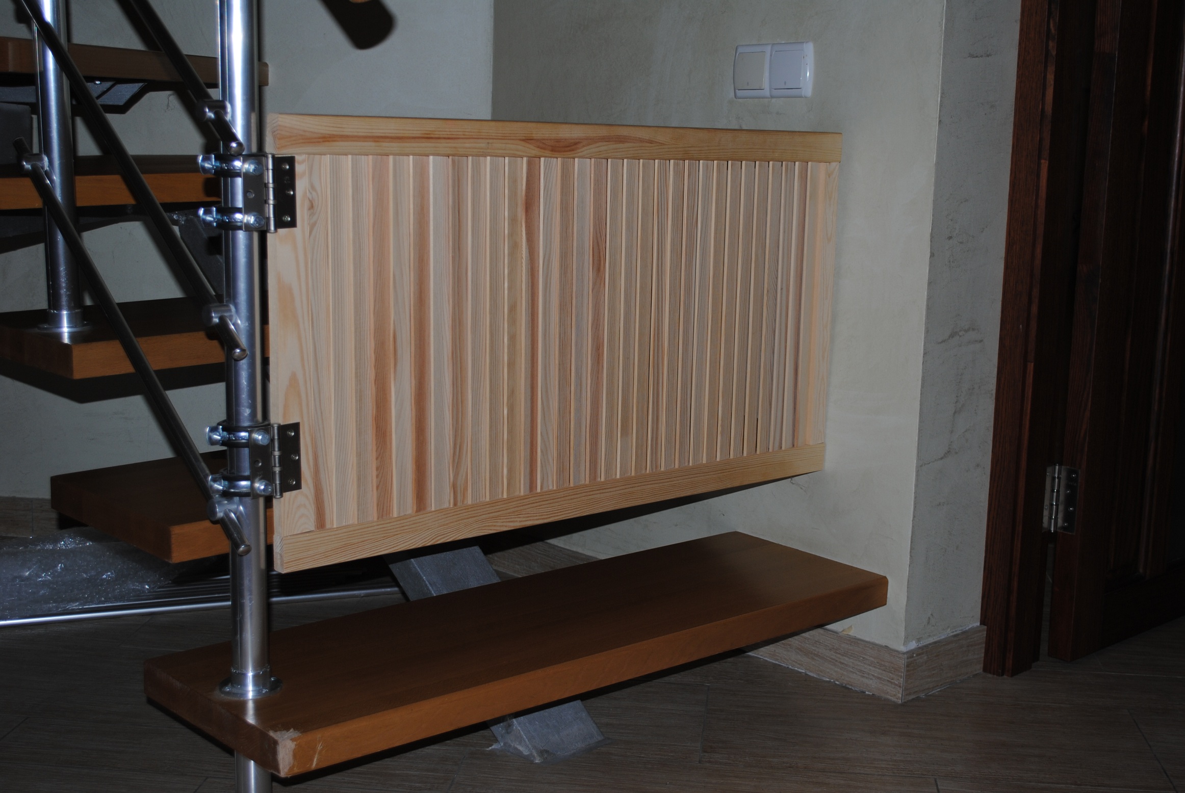

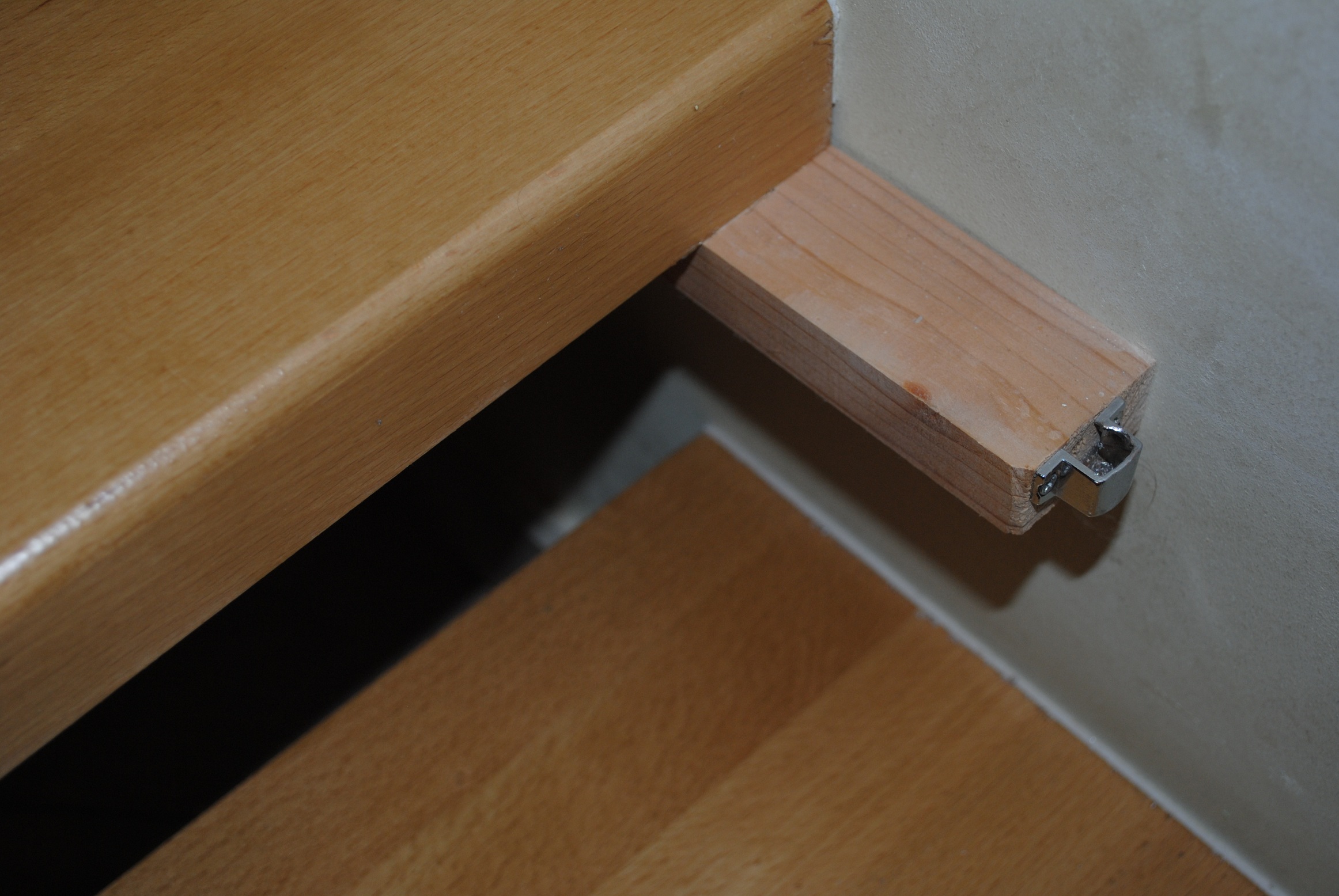

Кинулся искать что есть подобного, оказалось не так много, а то что есть чуть ли непод 800 зелёных. Не долго думая решил собрать такую конструкцию:) Цена вопроса 190грн. и час работы. Делюсь со всеми чтобы не переплачивали. Подобное можно собирать и на других конструкциях лестниц. Всем удачи!
При всём этом ни одна из конструкций лестницы не повреждена и при надобности всё розбирается без последствий:)

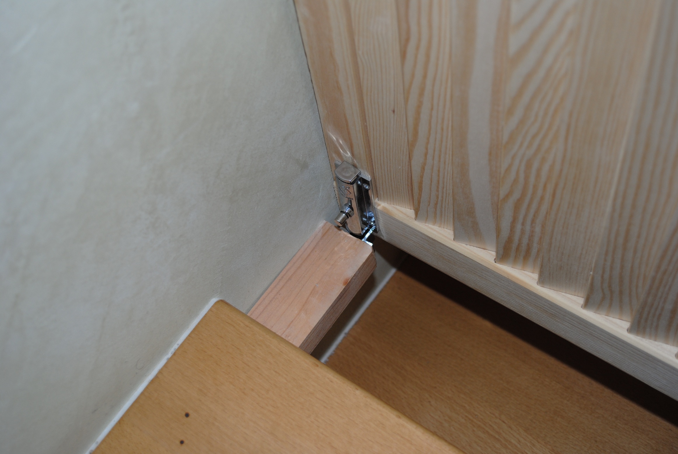

Когда ребёнок подрастает и понимает что можно калитку тупо приподнять - добавляете снизу к калитке ещё одну деталь - выгнутый уголок, который при закрытии заходит под упор калитки.
